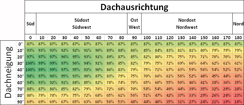

von Rüdiger B. (rbruns)
Siehe Grafik:
Norddach 60 Grad 35 %
von Mnax (moriz996)
Den subventionen ist es egal in welche richtung die panels stehen.
Rüdiger B. schrieb:
> Siehe Grafik:
Da sieht man auch schön die zugrunde liegenden Sinusfunktionen, mit
denen man sich das selber leicht ausrechnen könnte...
von Bruno V. (bruno_v)
Rüdiger B. schrieb:
> Siehe Grafik: Norddach 60 Grad 35 %
Whow, schöne Grafik: Wenn man ein Satteldach beidseitig belegen will,
spielt die Ausrichtung keine Rolle.

Rüdiger B. schrieb:
> Siehe Grafik:
Die meisten Dächer liegen im Bereich von 100:52. Wobei das Diagramm für
Gebiete mit leicht unterdurchschnittliche Sonnenstunden ausgelegt wurde.
Aber 100:30 für sonnenstundenreichere Orte ist auch noch deutlich mehr,
als viele vermutet hätten.

von Hans H. (wen_h)
Das kann dann nur über das ganze Jahr gemittelt sein.
Wenn ich mir die kürzlich gesehene exakt nach Nord ausgerichtete 45°
Dachschräge ansehe, dann sehen die Module im Winterhalbjahr genau null
Sonne, also auch keinen Sonnenauf- oder Untergang. Gerade im
Winterhalbjahr hapert es aber schon bei konventionell aufgestellten
Anlagen beim Ertrag. Da bleibt im Winterhalbjahr nur diffuses Licht mit
winzigem Ertrag.

von Ein T. (ein_typ)
Rüdiger B. schrieb:
> Siehe Grafik:
Das stimmt, aber wir sind hier ja nicht in Schweden oder Norwegen.
Sondern in Deutschland, und hierzulande liegt die durchschnittliche
Dachneigung so zwischen 38 und 45 Grad, und der Wirkungsgrad nach der
von Dir verlinkten Grafik somit etwa zwischen 44 und 53 Prozent.

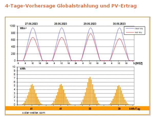

Seit 1996 habe ich ein Solarmodul genau nach Süden mit 30° Neigung auf
dem Dach liegen, daran einen Datenlogger, der mir jede Sekunde den
Ertrag loggt und jede Minute einen Balken in eine Grafik malt. Anfang
des Jahres wurde das Modul durch ein Solarmodul mit aktuellen Zellen
ersetzt. Tatsächlich hat sich nun der Ertrag bei diffusem Licht
verbessert.
Ich misstraue den netten Tools im Internet, weil man die dahinter
stehenden Algorithmen nicht kennt. Z.B. hat keines meiner bisher
getesteten Module die Leistungsangaben auf dem Typenschild erreicht.
Auch nicht bei besten Bedingungen (Frühjahr, kalt, windig und 90°
Einstrahlung). Da fehlten stets ca. 20%. Wird das Modul dann im Sommer
richtig heiß (knapp 60°), fehlen nochmal 20%. Ob die um 10% erhöhte
Degradation bei PERC eingerechnet wird, weiß auch keiner.
Last but not least die Vorhersage, die nach meiner Beobachtung auch
ziemlich daneben liegt. Als Beispiel die letzten 4 Tage (Bild). Die
Tendenz stimmt zwar meist, nur der Ertrag nicht. Die Zahl nach dem
Schrägstrich ist mein Tagesertrag:
27.06.2023: 41/32 = -20%
28.06.2023: 41/35 = -15%
29.06.2023: 55/39 = -30%
30.06.2023: 39/08 = -80%
Überall etwas geschönt und getürkt - merkt ja keiner.
Kann nur jedem empfehlen, sich ein Modul aufs Dach zu legen und die
Leistung mal ein Jahr lang bei unterschiedlicher Einstrahlung bzw.
Bewölkung zu beobachten. In den Wintermonaten kommt dann die große
Ernüchterung.
