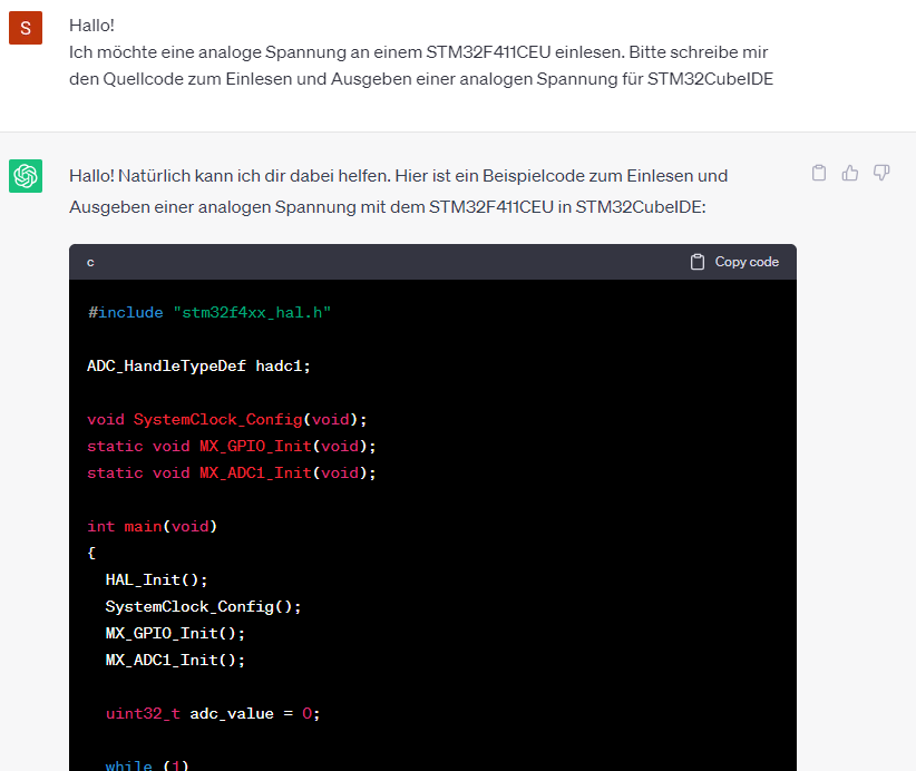

Wastl schrieb:
> mein ChatGPT-Detektor machen Radau.
Um ehrlich zu sein, erledigt ChatGPT keine schlechte Arbeit...
#include "stm32f4xx_hal.h"
ADC_HandleTypeDef hadc1;
void SystemClock_Config(void);
static void MX_GPIO_Init(void);
static void MX_ADC1_Init(void);
int main(void)
  HAL_Init();
  SystemClock_Config();
  MX_GPIO_Init();
  MX_ADC1_Init();
  uint32_t adc_value = 0;
  while (1)
    // Start ADC conversion
    HAL_ADC_Start(&hadc1);
22
23
    // Wait for conversion to complete
24
    if (HAL_ADC_PollForConversion(&hadc1, 100) == HAL_OK)
25
26
      // Read ADC value
27
      adc_value = HAL_ADC_GetValue(&hadc1);
28
29
30
    // Stop ADC conversion
31
    HAL_ADC_Stop(&hadc1);
32
33
    // Convert ADC value to voltage
34
    float voltage = (3.3f * adc_value) / 4096; // Assuming 3.3V reference voltage and 12-bit resolution (4096 levels)
35
36
    // TODO: Do something with the voltage value (e.g., output it via UART or display on an LCD)
37
38
    HAL_Delay(1000); // Delay for 1 second
39
40
41
42

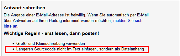

von Wastl (hartundweichware)
Um ehrlich zu sein scheinst du - trotz deiner langen Zugehörigkeit
zum Forum - noch nicht in der Lage zu sein zu erkennen was ein
"Längerer Sourcecode" ist und was man damit vernünftigerweise und
höflicherweise tut. Oder du bist schlichtweg beratungsresistent.
Das wird es wohl sein.
Ab wie vielen Zeilen ist der Sourcecode denn "länger"? Wo ist da die
Grenze? Erleuchte mich bitte mit deiner Weisheit!

...ist der ADC im Troll-Modus...
von Timbo (timbo2023)
So, na dann, der Quellcode funktioniert bei mir auch nicht -
Aber ich sehe noch Defizite, ich mache am Montag erst einmal eine
Weiterbildung.
Das ist wenig überraschend. Immerhin wird mit dem ADC-Wert nichts
gemacht. Und vielleicht hast du dein Thermoelement ja auch nicht an den
richtigen Pin angeschlossen. Und vielleicht klappt das so direkt auch
einfach nicht.
