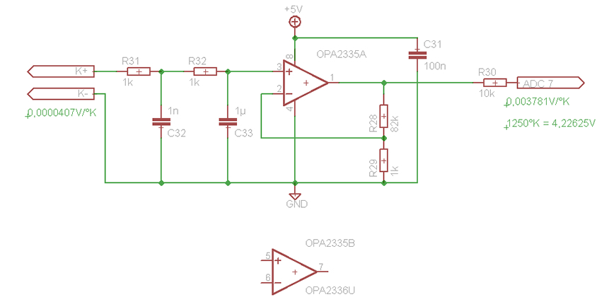

Hallo, ich will zwei Thermoelement Typ K mit dem AVR erfassen. Soweit ich mich hier durchgelesen habe könnte ich einn Operationsverstärker mit 2xDifferenzverstärker verwenden. Die Kaltstellenkompensation würde ich mit dem LM335 direkt an beiden Differenzverstärker parallel abziehen. An den Dann müsste ich jeweils die Thermoelement noch an die Op's verbinden und gut verstärken. Bin ich bis jetzt auf der richtigen Bahn? Wie sieht es mit dem Filtern der Signale aus? Im mV Bereich haben Signalstörung großen einfluss auf das Ergenis. Wenn jemand mir einen guten Operationsverstärker empfehlen kann oder evtl. bereits Schaltungen gebaut hat, wäre ich dankbar. Gruß Nook

ich benötige sowieso die paltinentemperatur. daher werde ich dem LM335 direkt am AVR anschließen und die Thermoelemente dann jeweils verstärken. mehr fehlt nur noch ein verstärker und paar infos zum anschließen der thermoelemente. das mit K+ K- ist mir noch etwas unklar. ich werd mal eine skizze zeichen von der schaltung. der lt1013 als Op sollte gehen?

Hallo, du stellst dir die Kompensation etwas einfach vor und auch die Verstärkung ist nicht ohne. Das Signal von den K-Typ Elementen ist nicht recht viel grösser als die Temperaturdrift der meisten OPs und vom Offset gar nicht zu sprechen. Wenn OP, dann OPA335 siehe auch Beispielschaltung im Datenblatt Seite 9

> Wie sieht es mit dem Filtern der Signale aus? Temperaturen ändern sich langsam, man kann also stark filtern, auch in Software. > Wenn jemand mir einen guten Operationsverstärker empfehlen kann Hängt von der benötigten Präzision ab, und die hängt vor allem von der Stabilität der Vergleichsspannung ab, also wohl der internen Referenz des uC. Über die macht z.B. der ATmega8 keine Angabe, nur daß ihr Initialwert recht ungenau ist, man also auf jeden Fall kalibrieren muß (hinterher ist sie normalerweise um den Faktor 1000 stabiler als die Versorgungsspannung, aber eine konkrete Angabe habe ich nicht gefunden). Bei 39uV/K sollte der OpAm weniger OffsetDRIFT haben. Die OffsetSPANNUNG darf aber höher sein, weil ja sowieso kalibriert werden muß. Muß die Schaltung ohne Kalibrierung gleich genauer als 1 GradC sein, dann braucht man eine extrem teure externe Referenz (VRE100CA, REF5050 high grade) und einen OpAmp mit weniger als 25uV Offset (OPA188, AD8671)
Danke für die Infos. ich habe mir jetzt den OPA2335 rausgesucht sollte gleich wie der OPA 335 sein. Mit Ops kenne ich mich so jetzt nicht aus. Ist die Verstärkung begrenzt nach oben oder nach unten? und ist der OPA2335 verwendbar?
ich habe mal mit eagle ein schema erstellt wir ich es mir vorgestellt habe. beim thermoelement bin ich total überfragt, ob das so überhaupt geht.

125uA Offsetspannung macht natürlich 4 Grad ungenau, aber wenn du 1% Widerstände nimmst ist das eh egal. Es können nur Temperaturen beginnend ein paar Grad über der Umgebungstemperatur gemessen werden, aber das kann ja in Ordnung sein.
ich werde 0,1% widerstände verwenden. (preislich verkraftbar) gedacht ist zwischen 400 bis 1300Grad. die Kaltstellenkompensation mache ich dann im Atmega, da muss ich nur die umgebungstemperatur abziehen. wie kommst du auf die 125uA Offsetspannung? kann ich den eingang sp filtern mit den tiefpass?
#2998162
> wie kommst du auf die 125uA Offsetspannung? Es sollen natürlich 125uV sein, du hast OPA2336U gesagt, also die beste Variante. Mit dem billigsten OPA2336 wären es 2.5mV, also 65K mögliche Abweichung. > kann ich den eingang sp filtern mit den tiefpass? Ja, hast du doch getan, und beide haben ca. 1kOhm.

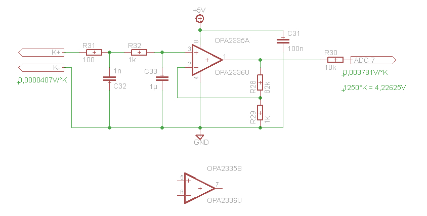

hier nochmal ein neues schema? also tiefpass angepasst. das würde so hinkommen?
Typ K ist für deinen gedachten Temperaturbereich nicht geeignet

Der Tiefpass kam auch vorher hin. Man versucht halt beide OpAmp Eingänge dieselbe Quellimpedanz sehen zu lassen, vorher war das sogar besser.
ok. eine bldöe frage was kann ich unter -> Quellimpedanz verstehen? hast du einen links zum schlau lesen?
