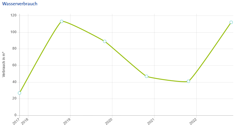

Hier meine Verbrauchsübersicht der letzten Jahre für ca. 1600 m² Garten,
ist stark schwankend. Separater Zähler für 66 €/a, dagegen gespart 2,82
€/l für Schmutzwasser (Trinkwasser 1,92 €/l + 7 %). Preise ziehen mäßig,
aber stetig jährlich um ein paar Prozentpunkte an.
von H. H. (Gast)
Kay-Uwe R. schrieb:
> 2,82 €/l für Schmutzwasser (Trinkwasser 1,92 €/l + 7 %)
Kauf dein Wasser im Supermarkt, dort ist es viel billiger.
