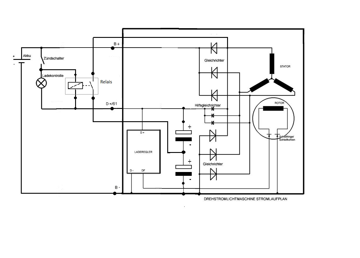

ich habe eine Frage zur Rombach-Schaltung
https://de.wikipedia.org/wiki/Rombach-Schaltung für
Drehstrom-Lichtmaschinen
https://de.wikipedia.org/wiki/Lichtmaschine#Drehstromlichtmaschine bzw.
dem Laderegler.
Ich habe bei meinem Motorrad zwei Probleme, zum einen habe ich bei
Drehzahlen über 3000U/min mehr als 15V Spannung und unter 2000U/min
flackert das Licht.
Eigentlich wollte ich die Lima dahingehend optimieren, dass ich mit
einem Hilfsgleichrichter direkt auf Klemme 61 bzw. D+ gehe und eine
Ladekontrolllampe nachrüste, damit sollte die Spannung wieder sauber
eingeregelt werden können, weil das Feedback nicht über eine Lange
Zündungs-Plusleitung mit entsprechenden Verlusten kommt. Gibt hier eine
Anleitung:
https://www.fj1200-3cv.de/_FJ1200/04-Elektrik/lichtmaschine/Umbau-Lima/Umbau_Drehstrom-Lima.pdf.
Habe bzgl. der Dioden auch schon im Analogforum nachgefragt:
Beitrag "Schottky vs. normale Diode"
Um die LiMa bei niedrigen Drehzahlen zu optimieren hätte ich die Idee
eine Rombach-Schalung zu verbauen.
Jetzt würde mich interessieren, ob das so wie ich es skizziert habe
funktionieren wird und wie ich die Elkos dimensionieren muss?
Danke und Grüße
Oliver
