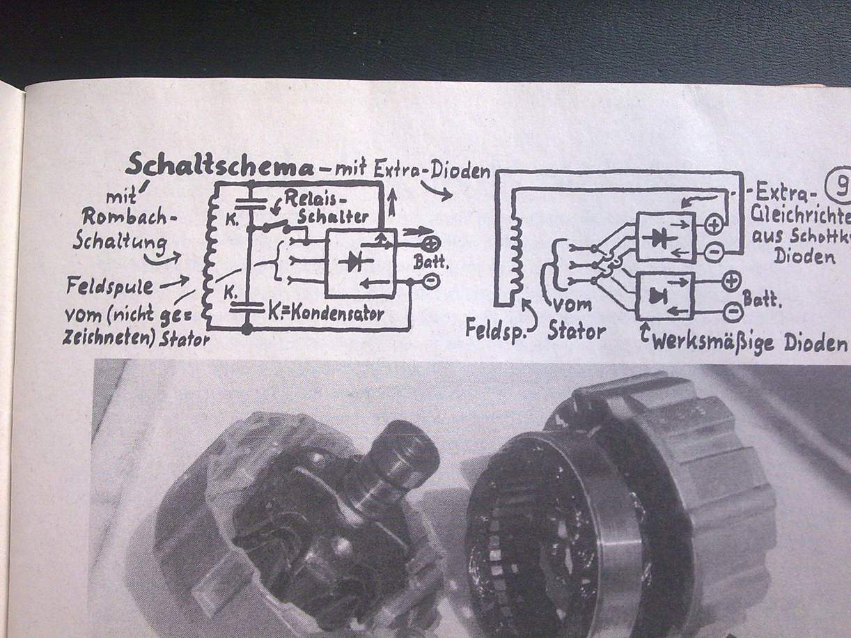

Danke erst mal. Interessant, ich habe gelesen die 1N5407 wäre eine
Schottky-Diode.
Im Endeffekt geht es darum, dass ich die Lichtmaschine meines älteren
Motorrades nach dieser Anleitung http://www.unwesentlich.de/fjlima.html
verbessern möchte (Spannung zu hoch), indem ich die drei Wicklungen
direkt mit drei Dioden auf die Spannungsrückmeldung (D+) des Reglers
lege. Warum der Autor sogar eine BY255 mit 1000V Sperrspannung verwendet
hat sich mir noch nicht erschlossen. Allerdings habe ich auch dieses
Bild gefunden (siehe Attachment) und dort wird der Hilfsgleichrichter
mittels Schottky-Dioden dargestellt. Jetzt ist die Frage, was ich
wirklich brauche. Die Rombachschaltung
https://de.m.wikipedia.org/wiki/Rombach-Schaltung wäre natürlich noch
besser, weil es die spärliche Leistung der Lichtmaschine im
leerlaufnahen Bereich verbessern würde, aber da habe ich keinen Plan,
wie die Kondensatoren dimensioniert werden müssen und wie ich die
drehzahlabhängige Ansteuerung des Relais realisieren könnte...

Bei der Gleichrichtung von Spannungen von <= 12V lohnt sich die
Verwendung von Schottky- statt Si-Dioden normalerweise nicht mehr.
Schon garnicht bei Stromquellen, wie es typische Lichtmaschinen
sind. Diese werden erst durch die Regelung zu Spannungsquellen.

von Michael B. (laberkopp)
Oliver S. schrieb:
> Ich frage mich sowieso, mit was für einer Scheitelspannung ich bei einer
> Lichtmaschine zu kämpfen habe,
Moderne 12V Lichtmaschinen nutzen Z-Dioden zur Gleichrichtung damit sie
nicht mehr als 36V erzeugen.
Die Dioden sperren also absichtlich nicht 800V.
von Oliver S. (s_oliver)
O.k. kapiert, danke.
Naja es geht bei den Dioden sowieso nur um die vom Hilfsgleichrichter.
Ich denke ich nehme jetzt diese:
https://datasheetspdf.com/PDF/1237735/WON-TOP/FR303/1
