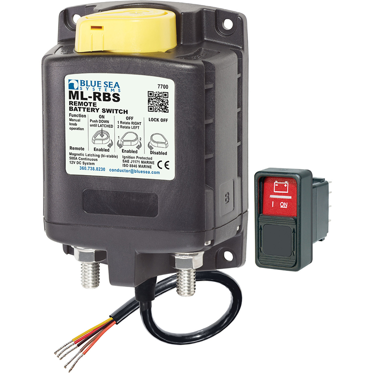

> Wie sieht denn der Schalter aus dass Du diese Konstellationen wählen
> kannst? Oder sind es 2 separate Schalter?
So sieht er aus:
https://dh778tpvmt77t.cloudfront.net/images/products/9001e_package.jpg
> Ist es sinnvoll 2 Batterien parallel zu schalten, die ggf. einen
> unterschiedlichen Ladezustand haben?
Das ist kein Problem, dass ist nur für den "Not"fall. Nicht für den
Regelbetrieb.

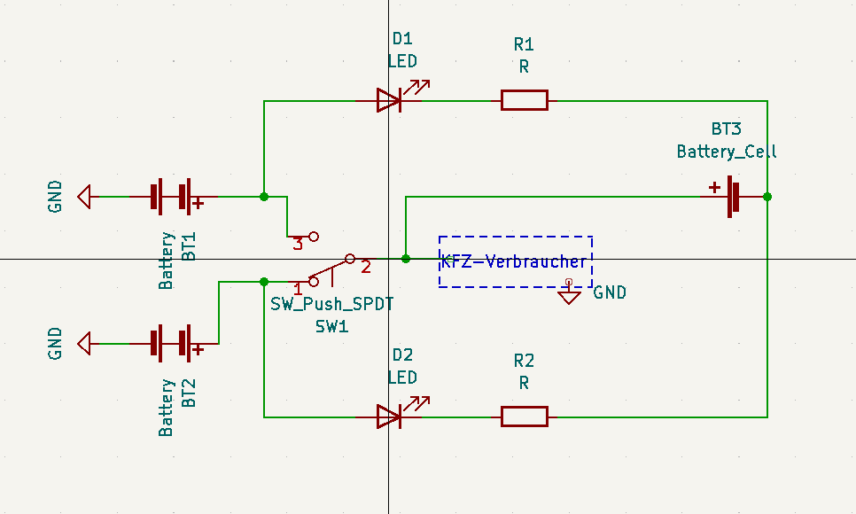

von Christoph S. (155christo)
Welle 🧐 S. schrieb:
> Ich habe keine Idee wie ich je eine LED für die jeweilige geschaltete
> Batt leuchten lassen könnte.
> An (Out)=KFZ würde ja immer beide LEDs leuchten ...
Das einzige was mir einfällt braucht eine vollständig getrennte
Stromversorgung für die LEDs (Akku). LEDs und Batterien bilden getrennte
Stromkreise, teilen sich nur den Schalter.
Siehe Schaltplan.
Ich denke, das sollte so gehen.
Nachtrag:
Evt. könnte noch vor den Pluspol des LED-Akku eine Diode, um beide
Kreise besser zu entkoppeln.

Welle 🧐 S. schrieb:
> So sieht er aus:
Wenn man (nach Umbau) hinten an die Drehachse rankommt, da einen
Hilfsschalter anbauen.

von Welle 🧐 S. (w3llschmidt)
Danke! Christoph, cool aber zu Fehlerträchtig.
Diesen Schalter, gibt es auch mit Remotesteuereingang und Status LED und
allen Pipapo - ich habe mich aber dagegen entschieden.

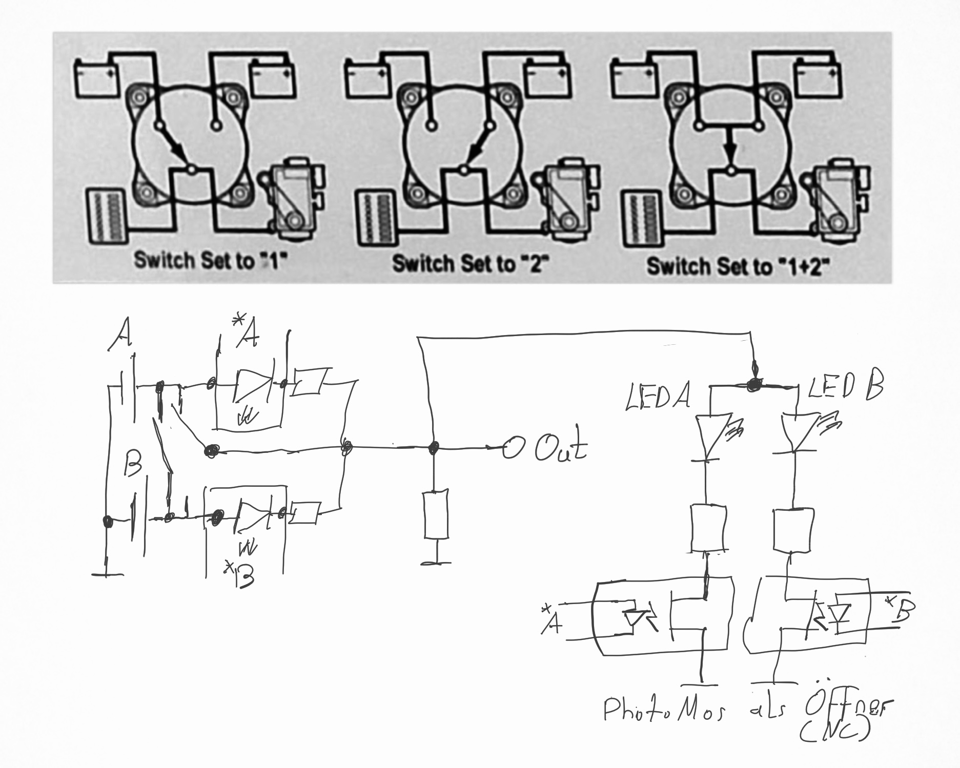

von Jörg R. (solar77)
Ich habe bisher noch keine Erfahrungen mit PhotoMos Relais. Die gibt es
wohl auch als Öffner (NC).
Kann das funktionieren? Eine überbrückte IR-LED eines PhotoMos lässt ihn
leitend werden und schaltet die LED an.
Vielleicht ist es aber zumindest ein Ansatz.
https://www.mikrocontroller.net/attachment/603352/Switch-LED.jpg
von Michael B. (laberkopp)
Natürlich nicht. Geht vollkommen an physikalischen Grundlagen der
Elektrik vorbei, wo warst du, als andere Unterricht in Physik hatten ?

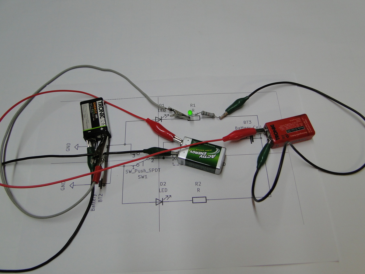

Was ist daran Fehlerträchtig? Wenn man das sorgfältig aufbaut,
funktioniert das sehr zuverlässig. Am Bordnetz und dem Batterieschalter
wird nichts verändert, der LED-Stromkreis kommt nur "huckepack" dazu.
Fehler im LED-Stromkreis "merkt" das Bordnetz nicht.
Bau Dir das mal modellhaft mit zwei Akkus auf dem Steckbrett nach. Du
wirst sehen, das funktioniert zuverlässig.
von Andrew T. (marsufant)
Natürlich funktioniert das nicht zuverlässig.
Je nach Ladezustand (=Spannung an Akku1 bzw.2) erlischt die IR LED auch
bei geöffnetem Schalter (Du hast halt nur den Laststromführen
Schaltkontakt).
Ist die Spannung genügend unterschiedlich bei den Akkus, funktioniert
es.
Andrew T. schrieb:
> Schaltkontakt).
Manchmal hat man ein Brett vor dem Kopf;-)
Dann bin ich mal gespannt ob jemand eine einfache funktionierende Lösung
präsentiert. Die Aufgabe finde ich schon spannend.
Eine solche Lösung hab ich ziemlich zu Anfang vorgestellt.
Beitrag "Re: Einfache Statusled 2 Batterien"
Wird und wurde jedoch weitgehend ignoriert. Merkwürdig
Wie das auch bei Perpetuum-Mobile Erfindungen ist, erwarten wir von dir
die Vorstellung eines funktionierenden Aufbaus.
Im gerade zitierten Beitrag finde sich ein Schaltplan als Anhang ...
von Phasenschieber S. (Gast)
Hallo Christoph,
deine Schaltung funktioniert nicht.
Vergiss nicht, daß der KFZ-Verbraucher ebenfalls ein Potential über
seine eigene Batterie hat.
Weil ich mir auch unsicher war, habe ich gerade mal einen Testaufbau
mittels dreier Batterien gemacht.
Eine Batterie ist BT1 (offener Schalter), eine andere Batterie ist BT3
und die dritte ist KFZ-Verbraucher.
Du siehst, daß die LED auch bei offenem Schalter leuchtet. Insofern Ziel
verfehlt.
Dein Aufbau entspricht nicht der Schaltung.
Bei Dir gibt es eine feste Verbindung vom Pluspol der LED-Batterie zum
Pluspol einer der KFZ-Batterien. Hier soll aber in der Schaltung bei
offenem Schalter keine Verbindung sein.
Bei Dir ist der KFZ-Verbraucher auch eine Batterie.
Damit bei meiner Schaltung kein Strom vom Verbraucher zum LED-Kreis
zurückführt, habe ich im Nachtrag (blöderweise nicht in der Schaltung)
noch eine Diode zwischen Pluspol der Akkubatterie und dem Schalter
eingefügt. Wenn Du eine solche Diode einfügst, leuchtet die LED nicht
mehr.
> habe ich im Nachtrag (blöderweise nicht in der Schaltung) noch eine
> Diode zwischen Pluspol der Akkubatterie und dem Schalter eingefügt.
Schwachsinn, niemand baut eine Diode vor Akkus die er mit einem 350A
Schalter (2000A Spitze) umschaltet, es ist erheblicher Strom zu
erwarten, vielleicht ein Anlasser oder ein 230V~ Inverter.
Man will weder den Spannungsabfall haben noch die Verlustwärme abführen
müssen, zudem kann der Akku nicht mehr geladen werden bzw. beide Akkus
ausgleichgeladen werden.
Nein, mein Aufbau entspricht exakt deinem Schaltplan. Ich habe
allerdings nur den Zweig mit offenem Schalter nachgestellt.
Der Pluspol der Batterie_Cell geht sehrwohl an den Pluspol der
KFZ-Batterie.
Da die KFZ-Batterie  und auch die Bt1 über Ground gemeinsames
Massepotential haben, ist deine vermeintlich isolierte Schaltung eben
nicht isoliert.
Es besteht von BT1 über BT3 nach Ground ein Potential.
Man, blöder Tippfehler: natürlich nicht vor dem KFZ-Akku sonder vor dem
Akku der die LEDs versorgt. Tschuldigung für die Verwirrung.
von Udo S. (urschmitt)
Kann doch eigentlich nicht funktionieren, da die Batterien sehr
niederohmige Spannungsquellen darstellen, und insofern auch bei
geöffnetem Schalter über die gemeinsame Masse ein geschlossener
Stromkreis für beide Leds da ist.
Beitrag #7448792 wurde von einem Moderator gelöscht.
Völlig wurschd ob nieder- oder hochohmig. Für den Stromkreis völlig
irrelevant.
OK, Ihr habt recht.
Ich habe Blödsinn gedacht und das KFZ nicht richtig beachtet.
Vergesst alles, was ich in diesem Th geschrieben habe.
