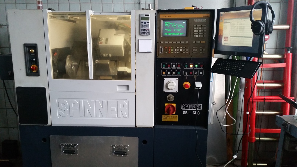

Naja, damals waren es andere Zeiten. Hier in der Sinumerik 810 sind es
auch EPROMS und RAM mit Batteriepuffer. Funktioniert aber auch nach 33
Jahren noch einwandfrei.
Trotzdem würde ich die Steuerung ohne Bedenken durch einen kleinen
ITX-PC und LinuxCNC ersetzen, natürlich mit entsprechend angeflanschter
Hardware (Mesa) und entsprechenden Überwachungen (RAM-Tests,
Programm-CRCs usw.)
Bei den (3er) PIs hatte ich mit Samsung-SD-Karten noch keinen Ausfall,
übrigens auch am alten ITX-Board (D525MW von Intel) am
CNC-Plasmaschneider mit SSD (auch schon 12 Jahre alt). Swap ist aber
überall abgeschaltet. Die Logs bleiben im RAM.
Ist immer eine Frage der geforderten Sicherheit. Beim Plasmaschneider
kann ich die Achsen und Stepper mit einem beherzten Griff stoppen und
maximal verschneidet er mir Bleche. Wäre ärgerlich, aber kein Drama.
Wenn beim Drehautomaten der Revolver voll in die Hauptspindel fährt,
wird das deutlich teurer ...
Als Zusatzsteuerung hier beim Spritzgiessautomaten ist der PI wunderbar
(trotz Schaltschrank ;-) - Temperierung, Handling, Kernzüge,

Ja, die Eingabe ist schon etwas mühselig und verzeiht kaum Fehler
(eigentlich gar nicht ;-).
Daher und auch, um genug Programmspeicher zu haben (16K sind einfach arg
wenig) musste ich mir eine Lösung ausdenken - siehe Foto. Das passt hier
im Thread gut.
Touchscreen mit kleinem dahinter geschraubten Gehäuse und RaspPI sowie
BT-Tastatur (die runterhängenden Kabel sind mittlerweile verschwunden -
das Bild ist aus den ersten Testtagen). Dazu einen Editor geschrieben
und das Ganze fix an die RS-232 der Sinumerik angeschlossen.
Programmänderungen werden nur noch auf dem PI gemacht und das Ganze dann
automatisch zur Maschine geschickt.
Ganz nebenher kann man so noch im Netz surfen, Bücher lesen und Musik
hören, wenn mal wieder CNC-Marathon angesagt ist.
Also: ein PI ist schon vielseitig :-)
