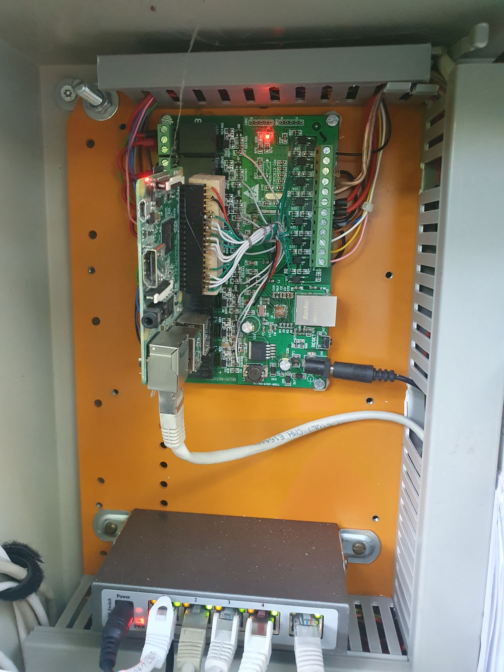

Der Hühner PI hängt draußen -> im Winter kalt, im Sommer warm. Aber
trocken! Könnte das was ausmachen? Eigentlich doch nicht wirklich, oder?
Wir reden hier von -5°C - max. 30°C

Als Spannungsversorgung hängt bei mir ein normales, kleines
Stecker-Schaltnetzteil dran. Der ChickenPI wird von einem DC/DC Wandler
versorgt. Verwendet ihr bei euren Projekten das Originalnetzteil? Oder
gibt's da eventuell fertige kleine DC-Netzfilter?

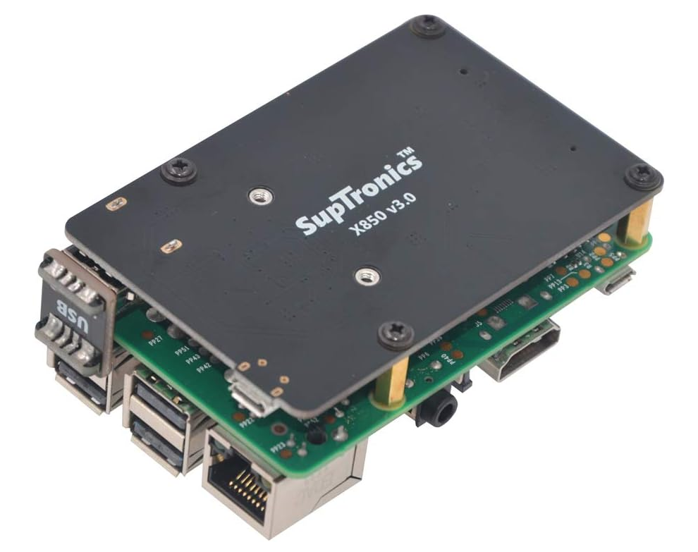

Spätestens seit der Raspi 4b out of the box von USB-SSD Booten kann, ist
das Thema SD-Kartenverschleiß doch gegessen.

Ich benutze seit einiger Zeit nur noch SSDs am Raspi, wenn diese
längerfristig laufen sollen. Es gibt da so Adapter, die eine M.2-SSD
aufnehmen und direkt an den Raspi geschraubt werden. Die Verbindung
erfolgt über eine Art "USB-Brücke", die ohne Kabel, mit Mini-PCB den
rechten unteren USB-Port direkt mit dem SSD-Adapter verbindet.
Die Einrichtung ist simpel:
- für den ersten Start benötigt man eine SD-Karte mit Raspian, fertig
konfiguriert (SSH, VNC, WLAN ... alles was sein soll)
- der Adapter mit SSD ist angebaut und verbunden
- mit dem Onboard-Copy-Tool (steckt im Bereich Tools von Raspian), eine
Kopie von der Karte auf die SSD machen
- 1 Zeile Terminal: echo program_usb_boot_mode=1 | sudo tee -a
/boot/config.txt
- Raspi herunterfahren, SD-Karte raus, Neustart ... fertig ...
Und es funktioniert bereits mit Raspberry 3B, ein 4er ist nicht
unbedingt notwendig.
