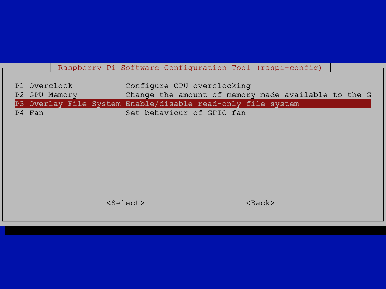

Und was genau bewirkt das deaktivieren des "Overlay file system"? Welche
Einschränkungen habe ich damit?

> Habe gehört, dass die möglichkeit besteht, den einen Teil des Raspberry
> Betriebssystem in dem RAM zu laden,
Das passiert sowieso. Lesezugriffe sind kein Problem, sondern
Schreibzugriffe. Die kann und sollte man vermeiden, indem man den
SWAP-Bereich im Linuxkernel von der SD-Karte in den RAM verlagert. Wie
das im Detail funktioniert, weiß ich nicht, findet man aber.

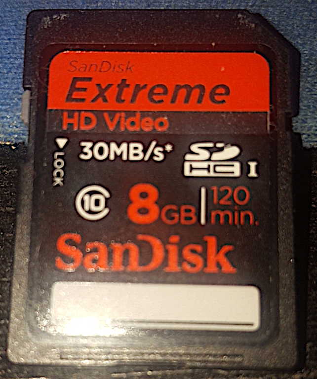

Ansonsten habe ich in meinen Pi verhältnismäßig billige SD-Karten von
SanDisk, drauf steht „Extreme“ – die machen sich überraschend gut, was
die Haltbarkeit und auch die Geschwindigkeit angeht.

von Manuel N. (manuelambaum)
Und was bringt einem das Overlay file system?...ist ja in meinem
aktuellen Raspbian standardmässig mit drin. Oder ist das genau das, was
in den obigen Beiträgen so umschrieben erklärt wurde?
Hat ja auch mit den Schreibzugriffen auf die SD-Karte zu tun.
Bin nicht extrem affin mit dem Raspberry, weswegen ich eine
Ja und nein. Technisch und von der Bedienung her ist es etwas ganz
anderes. Die Wirkung ist allerdings die gleiche - die SD-Karte wird
geschont.
Es ist eine rund-um-sorglos alles-oder-nichts Lösung. Du kannst es nur
einschalten oder eben nicht. Und es verhindert komplett alle
Schreibzugriffe auf die Karte (oder eben keinen). Die obigen Vorschläge
sind technisch viel einfacher, aber du kannst (musst) sie individuell
konfigurieren.
Weil das Overlay alle Daten im RAM speichert, muss der Datenlogger seine
Daten irgendwo anders speichern. Oder sie gehen bei einem Stromausfall
verloren. Ein praktische Lösung wurde schon mehrfach vorgeschlagen: ein
USB-Stick.
> verhältnismässig unkomplizierte methode bevorzuge.
Dann schalte das Overlay ein vergiss alles andere. Nachteil: bei einem
Stromausfall gehen Daten verloren. Aber: Wahrscheinlich will man die
Daten ja regelmäßig auf einem PC o.ä. anschauen und archivieren.
Verrechne die Häufigkeit von Stromausfällen mit der Regelmäßigkeit der
Archivierung und der Einfachheit dieser Lösung...
Für ganz Neugierige (nur zur Info, im Raspbian ist alles schon fertig
eingerichtet)
https://github.com/ghollingworth/overlayfs
