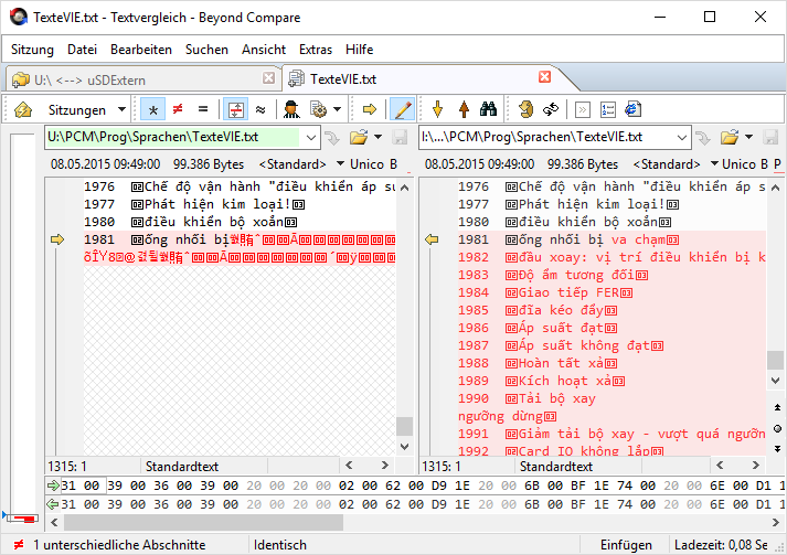

Ein filecompare ist hier natürlich nicht mehr möglich... Festgestellt haben diesen Effekt übrigens unsere Softies, weil auf einmal Texte auf der Steuerung mit fal^chen Buxhst#ben darg°stel~t wurden. Und diese Texte werden einfach nur aus statischen Dateien gelesen. Lustig wurde es dann, wenn sich das Programm (also die *.exe Datei) auf deise Art geändert hat: dann ist die Maschine ganz normal losgelaufen und hat zwischendurch seltsame Dinge gemacht... Falk B. schrieb: > Ich halte die Aussage von Lothar für fragwürdig. Wenn ein USB-Stick oder > eine SD-Karte Daten verfälscht, ist die DEFEKT! Aber das ist der Witz: du merkst es nicht. Denn die Datei lässt sich ja noch lesen. Und wenn ich an so einer "defekten" SD-Karte die eine korrupte Datei nochmal korrekt draufkopiere, dann läuft der Test unbeirrt tagelang weiter, bis eine andere Datei auffällig wird. Kurz: heutige NAND-Flash leben mit Fehlern. Nur merkt man die normalerweise nicht, weil sie noch korrigiert werden können. Und irgendwann geht diese Fehlerkorrektur halt nicht mehr...

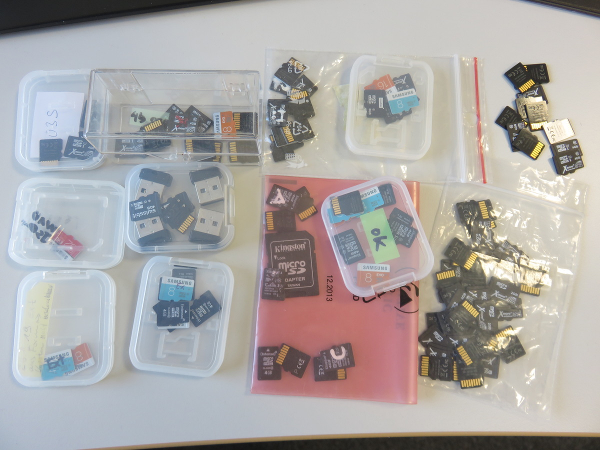

Lothar M. schrieb: > Anbei mal ein Foto von ca. 100 microSD, die ich grade so hier > herumliegen hatte. Gut 2/3 davon davon sind kaputtgetestet... Stellt sich dir Frage, ob dein Test praxisrelevant ist? An eine Datei millionenfach einzelne Zeichen anhängen ist ein Mordsstress für den Speicher, denn jede Einzelschreibzugriff löst noch ein halbes Dutzend andere Schreibzugriffe im Filesystem aus. Da muss man schon die Frage stellen, welches Zugriffskonzept bei so einer überzüchteten SD-Karte sinnvoll und ratsam ist.

Moin, Lothar M. schrieb: > Anbei ein Screenshot vom BeyondCompare-Vergelich zweier Textdateien > (Vietnamesisch). Die Datei ist am Ende korrupt und wurde ohne jegliche > Fehlermeldung geladen. Sowas aehnliches hab' ich ausm Augenwinkel auch mal mitgekriegt, da war's auf einer emmc und es lief Windows als OS und NTFS als FS. Die Textdateien waren z.b. irgendwelche Files von nodejs packages, die sicher nicht andauernd neu geschrieben/vergroessert werden. Ist das bei dir auch so eine Konstellation? Gruss Wolfram
