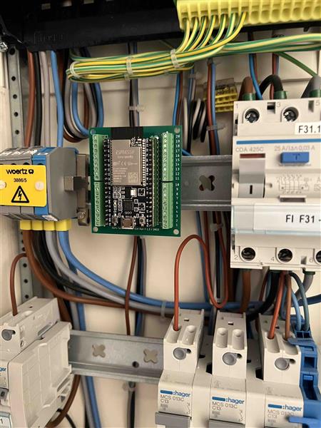

ich suche derzeit ein Shield für einen ESP32 DevKitc V4. Das Shield
sollte idealerweise alle Pins auf Ausgangsklemmen führen. Ich plane,
mehrere Relais mit dem ESP32 anzusteuern und möchte auch gerne ein
Netzteil mit den 5V- und GND-Pins verbinden. Trotz meiner Recherchen
konnte ich bisher kein passendes Shield für den Mikrocontroller finden.
Darüber hinaus suche ich auch ein Gehäuse für den ESP32, das sich auf
eine Hutschiene montieren lässt.
Könnt ihr mir bei meiner Suche weiterhelfen? Ich wäre euch sehr dankbar.
Auch bitte ich um Nachsicht, bin ich doch in der Welt der
Mikrocontroller noch recht unerfahren.
Vielen Dank und viele Grüße.

Danke für eure Antworten.
Ich möchte mit dem ESP32, 24V Relais schalten. Gibt es hierfür passende
Relais Shields? Oder aber wie würdet ihr dies Umsetzten? Ich dachte ich
gehe von meinem Klemmshield dirket auf die Phoenix Relais, bin aber
stutzig  ob ich diese so überhaupt ansteuern kann.
Kann ich mit dem ESP32 diese Relais ansteuern?:
https://www.conrad.de/de/p/phoenix-contact-halbleiterrelais-2941361-3-a-schaltspannung-max-30-v-dc-10-st-509026.html
Die Ausgangsspannung des ESP32 müsste ja bei circa 3,3V liegen?

Eingangsnennspannung: 5 V
Eingangsspannungsbereich: 0,8 ... 1,2
Schaltschwelle "0"-Signal: ≤ 0,4
Schaltschwelle "1"-Signal: ≥ 0,8
Typischer Eingangsstrom: 11 mA
von Thomas H. (Firma: CIA) (apostel13)
Sollte also klappen. Dir ist aber klar, dass Du damit keine Netzspannung
schalten kannst. Und den Preis mal angeschaut?
von Alexander (alecxs)
mit 3.3 V vom GPIO?
[✓] Ausschaltschwelle 0,4 * 5 V ≤ 2 V
[x] Einschaltschwelle 0,8 * 5 V ≥ 4 V
vielleicht mit Schwankung?
0,8 ... 1,2
[✓] Einschaltschwelle 0,8 * 4 V ≥ 3,2 V
[x] Einschaltschwelle 1,2 * 4 V ≥ 4,8 V

Und die Steuerspannung dieser SSRs wird in den technischen Daten mit 5V
angegeben - einfach lesen.
