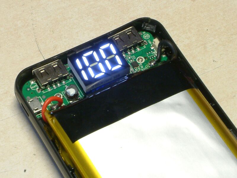

Ich messe an den Lipos 4,17V, das 2 1/2 stellige LED-Display zeigt auf
Tastendruck den Wert 100. Ich stecke die Powerbank zum Laden an und es
läd und läd und läd ... Ich messe an den Lipos 4,20V und beende das
Laden. Nun messe ich an den Lipos 4,19V. Hört das nicht von selber mit
laden auf?
Dann entladen über eine USB-Buchse. Das Display geht an, die rechte
Stelle blinkt ständig. Was soll das Geblinke?

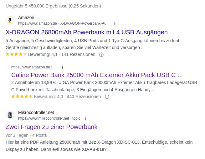

Seltsam, denn Google hat unter X-Dragon XD-PB-018 nicht einen einzigen
Treffer gelandet. Keinerlei Info, nicht mal ein Bild. Als hätte es das
Gerät nie gegeben. Dann wird das wohl nichts mit Manual.

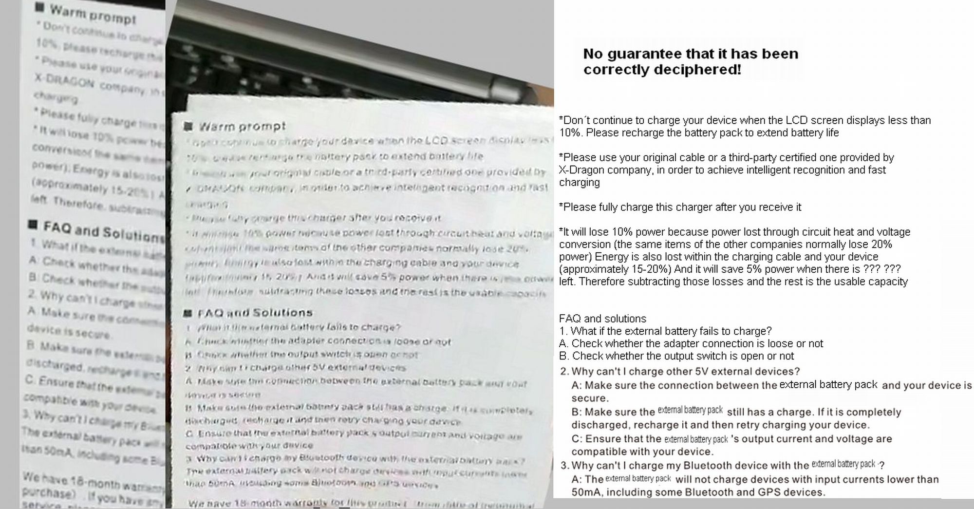

Da Anhänge aus Video Screenshots schlechte Qualität, aber ich hab auch
die dritte Seite entschlüsselt und falls überhaupt Bedarf stell ich das
ausgetippt zu Verfügung

In der angehängten Anleitung meinen die(falls hier zutreffend), bei Ende
der Ladung würde 100 im Display angezeigt werden, eventuell hat die
Powerbank den internen Akku schon anfänglich als voll erachtet und lädt
vielleicht kaum nach? Oder fliesst kontinuierlich relevanter Ladestrom?
Streut und hoert vielleich erst bei 4,25 oder 4,30 erst auf.

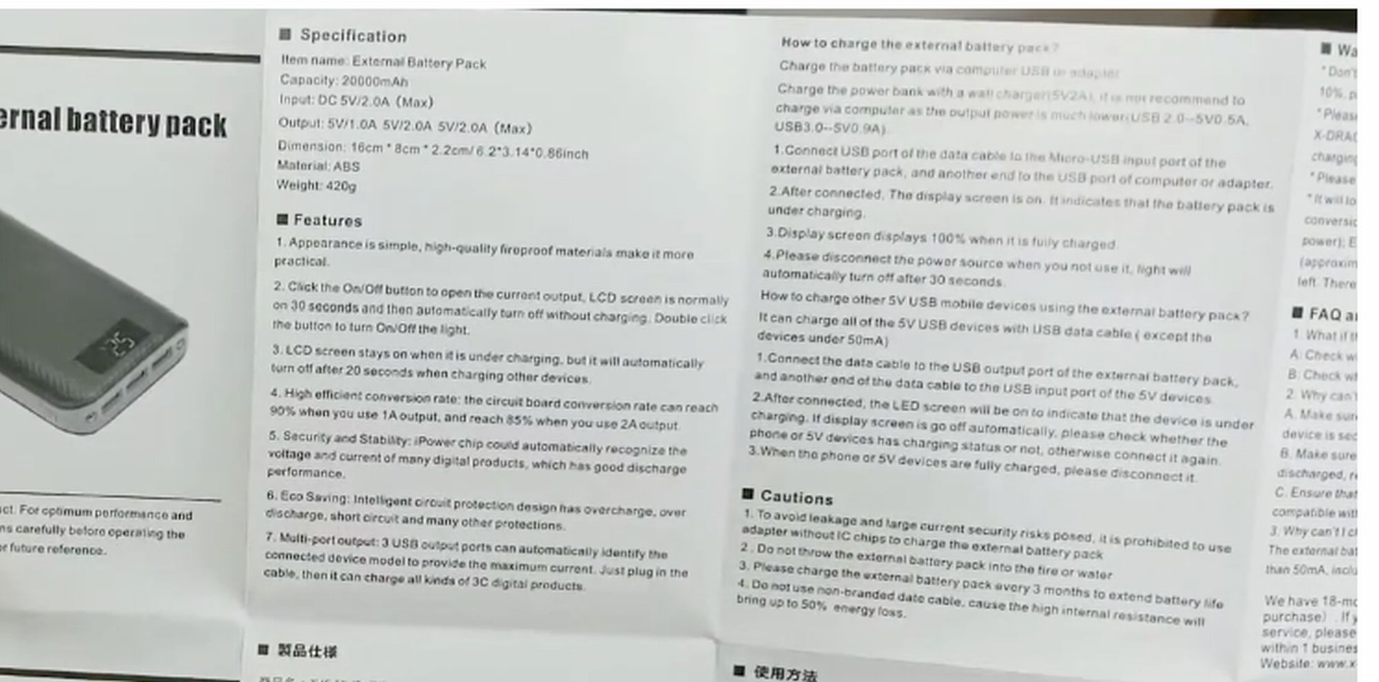

Hi Steffen, erst mal vielen Dank für deine Mühe.
Habe in deinen Screenshots mal gelesen, was möglich war. Also mit
Doppelclick das Display ausschalten geht schon mal nicht, man muss
warten, bis das Display von selber ausgeht. Die blinkende Stelle
signalisiert wohl, dass Strom fließt. Das gilt für Laden und Entladen.
In einem deiner Screenshots steht eine untere Grenze von 50mA für die
Lade- bzw. Entladeerkennung. Das Ding hier braucht zum Laden übrigens
6V, dann fließen 1,5A. Bei 5V sind es gerade mal schlappe 400mA. Bei den
angegebenen 25000mAh dauert das Laden dann mal eben 62 Stunden.

von Steffen E. (steffene)
Hans H. schrieb:
> Also mit
in der Anleitung bezieht sich "double click" auf die eingebaute
Taschenlampe, also zwei extra LEDs vorne . Anleitung ist im Stil
"Chinesisch nach Englisch übersetzt". Im deutschen Teil der Anleitung
steht "Taschenlampe"
Das war auch mein erster Verdacht, da Du im Eingangsbeitrag ein Geblinke
erwähnt hast, denn einige X-Dragon Powerbanken haben einen Strobskop
Modus, blinkendes "Taschenlampen-Licht."
Das steht ja kaum so Wichtiges drin für technisch Erfahrene, 50mA untere
Grenze für Verbraucher steht aber drin
Ganz allgemein hatte ich aus unerfindlichen Gründen Lust dazu, das
Manual X-Dragon 20000mah kd-pb-006 aus dem Youtube, wo da kurz gezückt
wurde, komplett darzustellen als Screenshots und getippt die Nachwelt.
Es ist schon zum Teil Chenglisch
Edit: das "save 5% power" ist vermutlich mein eigener Matsch
Quelle
Beitrag "Re: Zwei Fragen zu einer Powerbank"
Erste Seiten
https://www.mikrocontroller.net/attachment/603390/Andere_Powerbank_screenshot_video1.jpg
https://www.mikrocontroller.net/attachment/603391/Andere_Powerbank_screenshot_video2.jpg
von Hans H. (wen_h)
> Hi Steffen, nochmals vielen Dank für deine Mühe.
Habe die Powerbank von einer Bekannten als Defekt bekommen und war schon
dabei, die beiden Tüten-LiPos raus zurupfen. Dann wollte ich doch noch
die Funktion überprüfen. Ist aber nicht so ganz einfach, wenn man nicht
weiß, wie das Ding funktioniert. Wider Erwarten ist das Teil in Ordnung.
Ich fasse mal zusammen:
Da empfohlen wird, die Powerbank nach Erreichen der 100% Marke
auszustecken, kann man davon ausgehen, dass das Laden nie beendet wird.
Da empfohlen wird, die Powerbank alle 3 Monate nachzuladen, wird die im
Gerät verbaute Elektronik einiges an Strom ziehen, bzw. der LiPo eine
gewisse Selbstentladung haben.
Unter 10% soll man nicht entladen, da der Akku sonst Schaden nimmt. Ob
das Ding dann wenigstens bei 0% aufhört, ist unklar.
Gerätschaften, die weniger als 50mA ziehen, können nicht geladen, bzw.
nicht mit Strom versorgt werden.
Die Prozent-Anzeige ist nicht wirklich zu gebrauchen, da sie sich nicht
an der Akkuspannung orientiert. Ich habe mal 10000mAh direkt am Akku
entnommen, die Anzeige stand weiterhin auf 100%. Woher das Ding weiß,
wann 10% anzuzeigen sind, steht in den Sternen.

@Steffen: Immerhin landet Tante Googel nun einen einzigen Treffer, wenn
man nach XD-PB-018 fahndet.

Hallo
Leider ist das typisch für "alle" (?) Powerbänke und als Bastler, der so
eine Powerbank auch mal untypisch einsetzt, ein echtes Ärgernis.
Die typische Lösung ist leider recht aufwendig, groß und unelegant
(letztendlich unnötiger Verbrauch)...
> Gerät nie gegeben
Was will damit ausgedrückt sein und explizit an Steffen, und inwieweit
ist das Fahnden? Wenn man den Ausdruck in Gänsfüsschen wickelt, dann
werden wenigstens einige Relevante auch "nach vorne geholt".
"https://www.google.de/search?q="XD-PB-018";
Wenn man mit Google sucht, dann eventuell auch nicht so "hartcodiert",
so wie die Bezeichnung hier genutzt wird, und mit anderen
Suchoperatoren. Und es gibt viele andere Möglichkeiten für die Suche,
abgesehen von Google
Ausserdem kann man auf deren Webseite im Archiv sehen Anhang(auch wenn
man die Anklickbaren auswählt) , dass X-Dragon deren Produkte nicht mit
solchen Bezeichnungen wie XD-Pbxxx offen vermarktet hat. Bedeutet ein
Video oder Forumseintrag oder integrierte Anleitungen auf Verkaufsseiten
hätte vermutlich keinen Verweis auf XD-Pbxxx. Und es gibt auch
baugleiche Geräte ect
https://web.archive.org/web/20200130104319/http://www.x-dragon.net:80/index.php?c=product&a=type&tid=293
Hatte das untere zu Deinem Gerät gefunden einfach mit Query X-dragon
25000mAh und Bildersuche glaub ich, also ziemlich unspezifisch

Da sich die Powerbank nicht an der Spannung orientiert, kann eigentlich
nur ein solcher Energiemengenzähler verbaut sein. Oder wie will man
sonst den angezeigten Prozentwert erzeugen?
von Magnus M. (magnetus) Benutzerseite
Hans H. schrieb:
> Peter G. schrieb:
>> Bedauerlicherweise auch recht typisch - die bessere Lösung mit einem
>> Energiemengenzähler, wie es bei Notebooks und einigermaßen zeitgemäßen
>> mobilen Endgeräten verwendet wird, ist leider (noch?) selten zu finden.
Sag mal, LIEST Du überhaupt was Du zitierst?
Im Zweiten Satz Deines Zitats steht:
"Ich habe mal 10000mAh direkt am Akku entnommen, die Anzeige stand
weiterhin auf 100%"
Ääähm....
...Nachtrag:
Der Satz "Ich habe mal 10000mAh DIREKT AM AKKU entnommen" könnte auch
bedeuten dass sich der TO zur Ladungsentnahme tatsächlich an die
Kontakte des (primären) Akkus gehängt hat. In diesem Fall hätte
natürlich auch ein BMS keine Chance die entnommene Energie
festzustellen!

von Hans H. (wen_h)
Möglicherweise habe ich meine Aktion missverständlich ausgedrückt, denn
ich habe die 10000mah TATSÄCHLICH direkt an den Kontakten des internen
Akkus entnommen. Dies alles vor dem Hintergrund, die Funktion der
Anzeige zu entschlüsseln. Folglich wird ein Energiemengenzähler an Bord
sein.
Mir wäre die Anzeige der Akkuspannung wichtiger, weil ein
Energiemengenzähler die Selbstentladung des Akkus nicht erfassen kann.
Hole ich nach einem halben Jahr das Teil aus der Schublade und es zeigt
80% an, sagt dies mit hoher Wahrscheinlichkeit nichts über den
wirklichen Ladezustand aus.
Man geht offensichtlich davon aus, dass der gemeine Nutzer mit der
Anzeige der Akkuspannung überfordert ist. Pech für mich.
