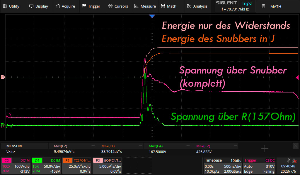

Nun kommen wir aber zur Praxis. Der Snubber wird 100°C heiß und wir
wissen nicht wieso. Wir haben eine Oszi-Messung gemacht und die
Verlustenergie pro Schaltvorgang bestimmt: 38.7µJ. Also viel viel viel
viel mehr.
Die Streuinduktivität der Spule haben wir nochmals vermessen, die
stimmt. Daher die wichtige Frage: Was haben wir nicht in unserer
Energierechnung bedacht, und wie bekommen wir es hin, dass der Snubber
nur die Streuinduktivität wegsnubbern muss? Oder habe ich da was in der
Theorie übersehen?

von Mark S. (voltwide)
Ein Oszillogramm der Primärspannung wäre an dieser Stelle
aufschlussreich.
> aufschlussreich.
Haben wir uns angeschaut. Ca. 200mV Ripple am Eingang des Trafos, sonst
fein.

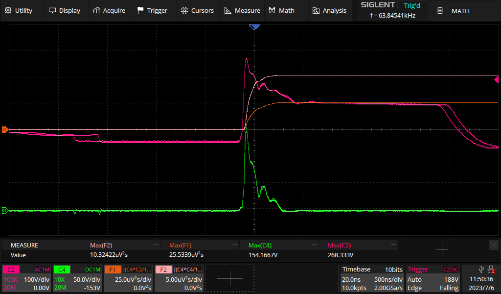

von Michael H. (overthere)
So, ein kleiner Fortschritt: Wir haben die Trafo-Wicklung der
Primärseite von außen nach mittig verfrachtet. (D.h. zu einer Seite nach
oben ist die Aux-Windung, zur Anderen die SeC Windung). Das hat die
Verlustleistung reduziert.
Aber leider werden die Snubber-TVS immer noch heiß...
Miß doch mal die Streuinduktivität im eingebauten Zustand mit kurz
geschlossener Sekundar-Gleichrichter-diode.
Btw - mit Primärspannung meinte ich natürlich nicht den pos
Einspeisepunkt, sondern das heiße Ende der Primärwicklung, üblicherweise
drain des Power-MOSFET.
