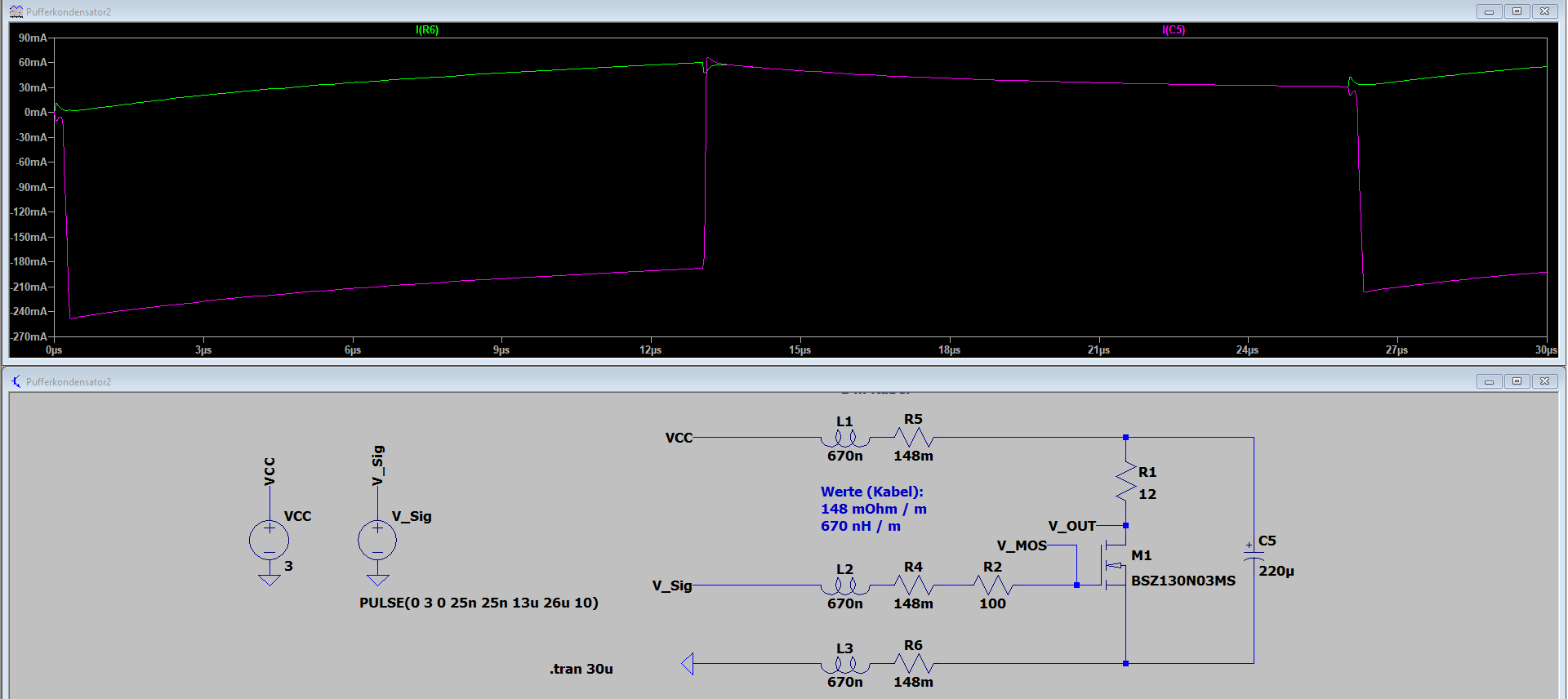

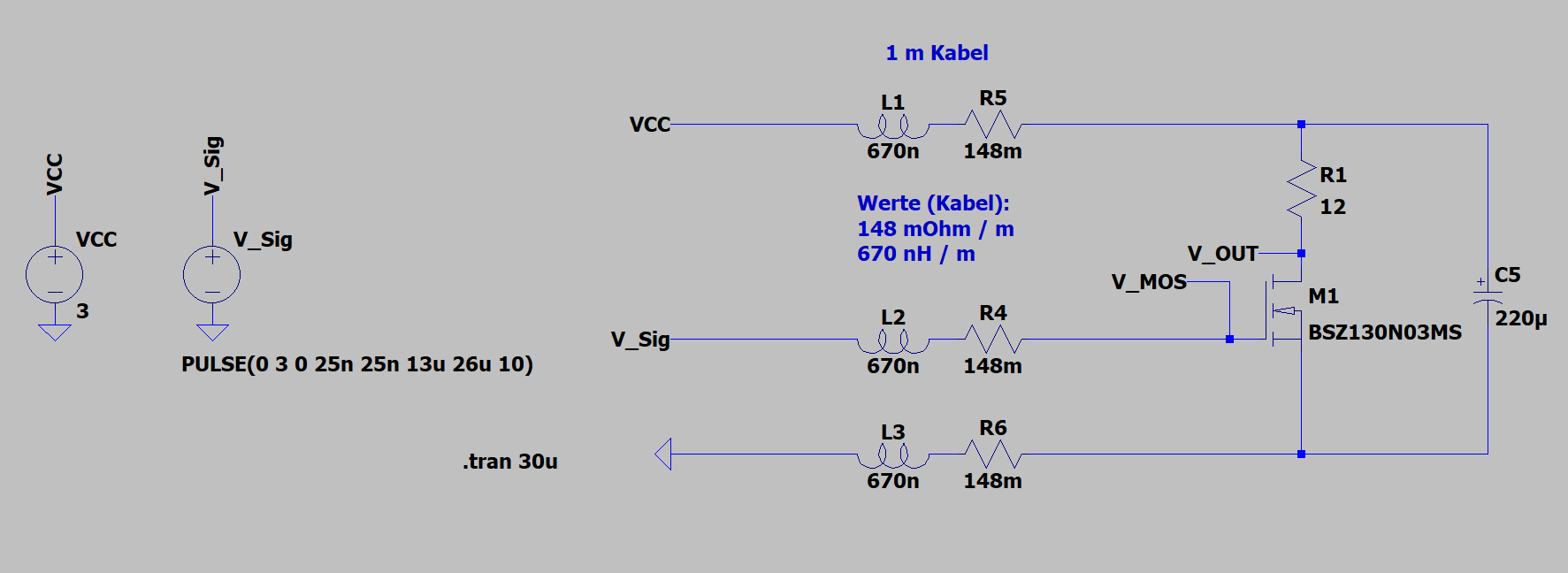

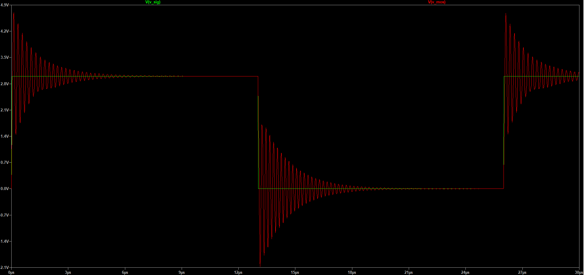

ein Mikrocontroller soll ein 38 kHz Signal über einen Meter Kabel
übertragen und damit einen Verbraucher (R1 = 12 Ohm) über einen MOSFET
steuern. Ich habe in LTSpice jetzt den Widerstand und die Induktivität
des Kabels simuliert.
Das Kabel hat 3 Leitungen: VCC, GND und Sig.
Jetzt habe ich drei Anliegen:
1) Mich wundert es zunächst, warum ich so ein krasses Ringing am Ende
des Kabels bekomme und ich frage mich, was ich dagegen tun kann.

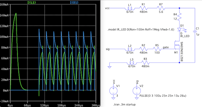

2) Ich möchte einen Pufferkondensator am Ende des Kabels verwenden.
Meine Überlegung: Der Pufferkondensator sollte die Flanken des Stroms
etwas glätten, damit über das Kabel nicht ein Strom mit so steilen
Flanken fließt (wegen EMV). Ist diese Überlegung / dieses Vorgehen
grundsätzlich richtig?
3) Wenn der Pufferkondensator verwendet wird, habe ich im Moment keine
Möglichkeit vorgesehen, um den Strom, der beim ersten Aufladen durch den
Kondensator fließt, zu begrenzen. Ich finde in den Datenblättern von den
Kondensatoren keine Angaben zur maximalen Verlustleistung. Woher weiß
ich, dass der Kondensator nicht abraucht? Was ist hier Stand der
Technik? Welche Möglichkeiten gibt es für einen "Soft-Start"?

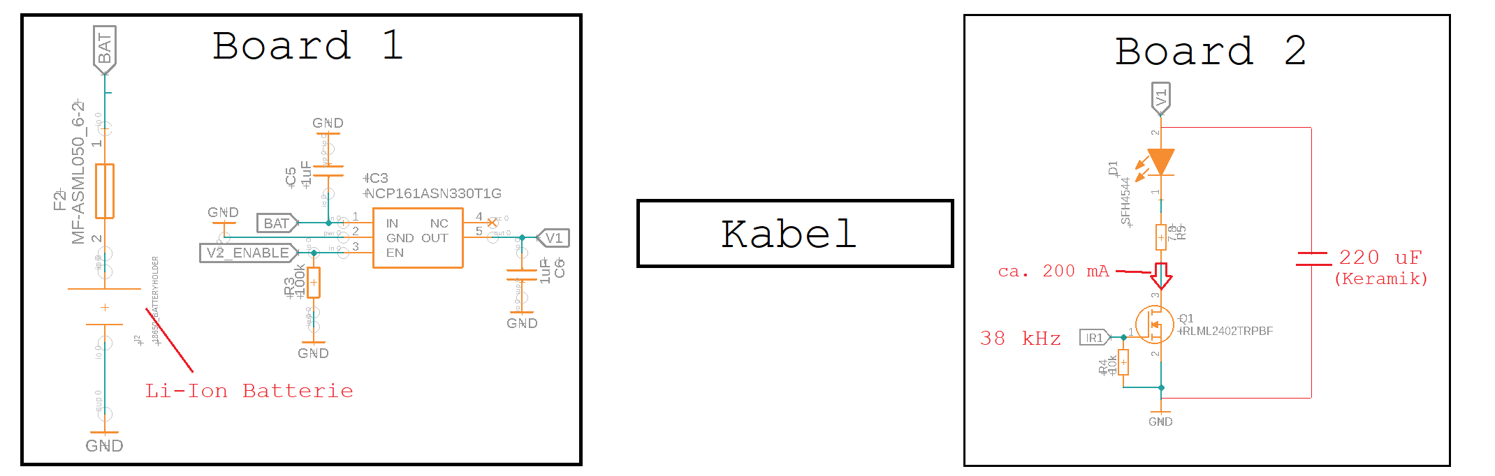

Warum machst du diese Leistungsstufe nicht direkt an der
Ansteuerelektronik und führst dann das verstärkte Signal über verdrillte
Leitungen zur Last?
Dein Signal trifft am Gate auf die Gatekapazität. Die bildet zusammen
mit L2 einen Serienschwingkreis und der tut, was sein Name verheißt. Ein
Serienwiderstand zur Dämpfung würde deutlich helfen.
Terminierung aka richtiger Kabelabschluss

Die AdHoc Methode zum Kantenglätten zur Verbessrung EMV ist eine andere,
Serienwiderstand so um die 10 .. 30 Ohm

von Klaus H. (hildek)

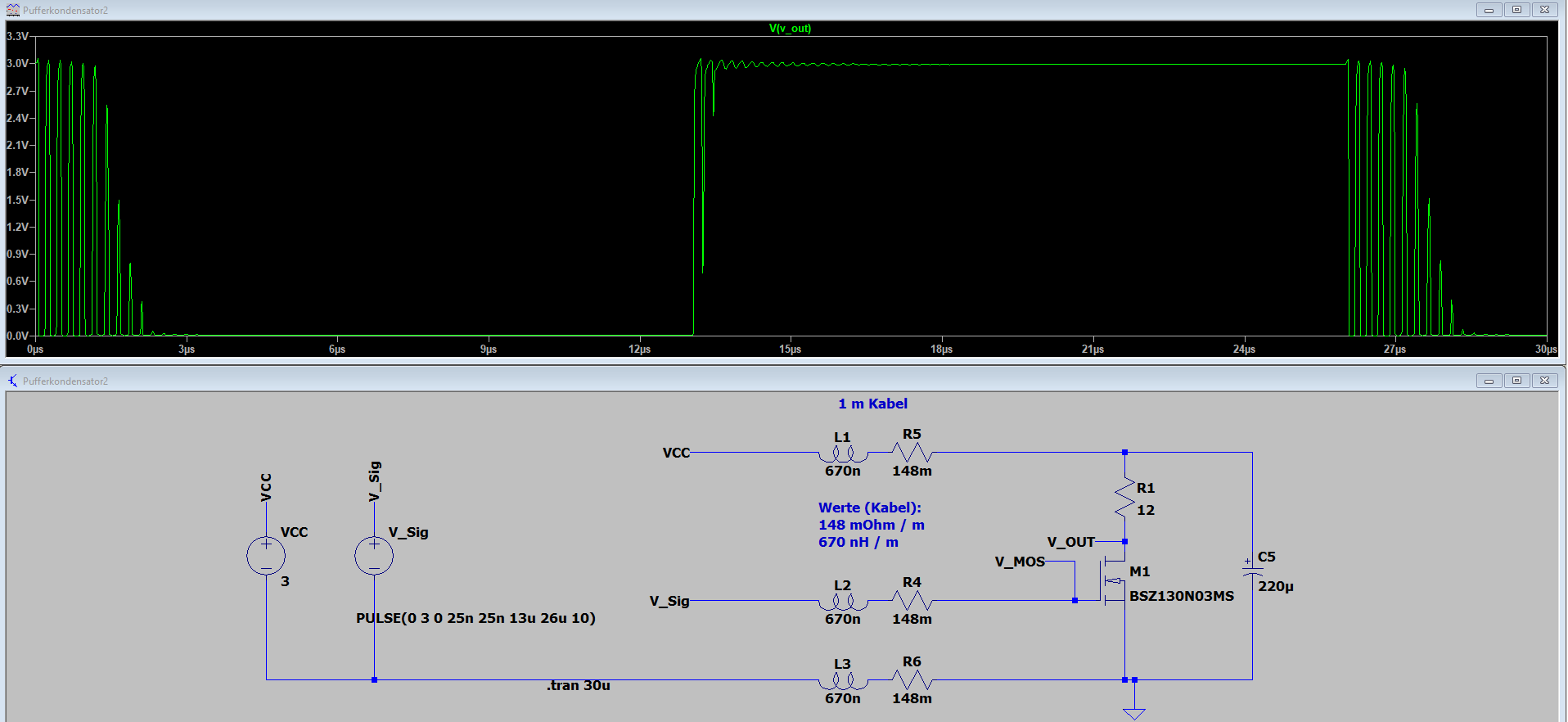

Dich interessiert doch das Signal an R1 oder nicht? Dann miss doch mal
die Spannung über R1!
Das was du zeigst ist doch so wie wenn man den Masseclip eines
Tastkopfes möglichst weit weg vom Messpunkt anklemmt ...
Außerdem hat eine Leitung wenig mit einer einfachen Reihenschaltung von
L und R zu tun.
von Wastl (hartundweichware)
> L und R zu tun.
So isses. Meine Leitungen haben neben einem Ohmschen Widerstand
(genau genommen Widerstandsbelag und Ableitungsbelag) noch einen
Induktiviäts- und einen Kapazitätsbelag. Einfach mal
bisschen lernen:

Die Simulation ist unvollständig, keinerlei verteilte Kapazitäten, die
fehlende magnetische Kopplung der "Einzelinduktivitäten" und am Schluss
will er "viel mehr Leistung".
Als Lern-Selbstzweck, das Werkzeug "Schaltungssimulation" selbst zu
erlernen, ganz nett, real wäre ein Versuchsaufbau vielleicht
zielführender.
Rainer W. schrieb:
> Mit 10Ω bist du noch ziemlich weit vom aperiodischen Grenzfall entfernt
> sein, du Experte.

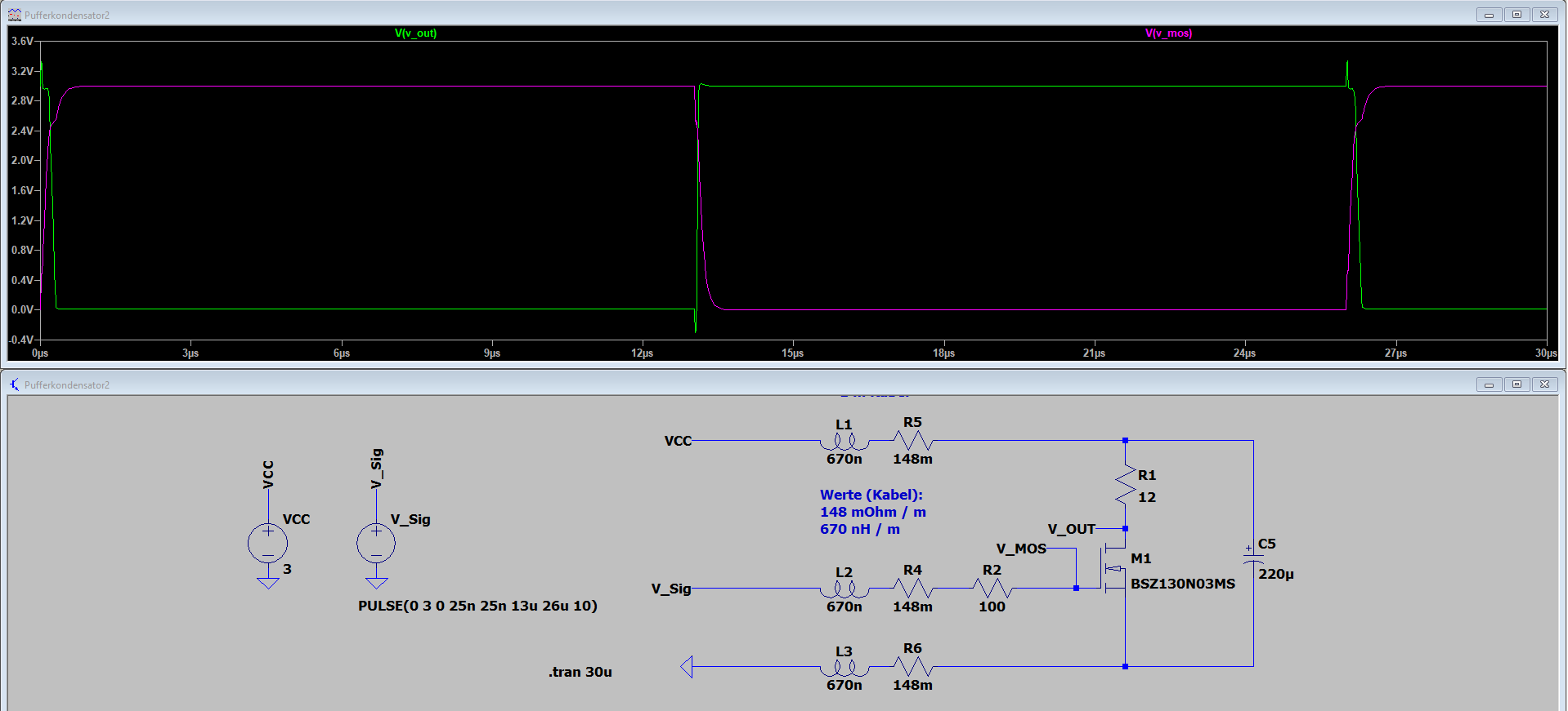

Aber bereits 15Ω in der Gateleitung ergeben in der Simulation ein
Bilderbuchergebnis am Verbraucher.

> Die des TE ist aber weit von der Realität entfernt.
Man muss auch über der Last oder über D-S messen, nicht nach GND!
Ich schrieb ja:
Und, der TE hat ja auch nur 148mΩ drin. Ich habe auf fünfzehn Ohm
erhöht!

Also, so wie ich das verstanden habe, ist es EMV-technisch besser, wenn
man Signale mit geringen Strömen "transportiert". D.h. ich würde nur das
Signal mit 38 kHz durch die Leitung schicken und der 220 uF Kondensator
an dem anderen Ende dient quasi als lokale Spannungsquelle und stellt
etwas des benötigten Stroms zur Verfügung, sodass über VCC kein
Rechtecksignal mehr fließen muss (um den Strom bereitzustellen),
sondern, dass dieses Signal abgerundet ist, was dann besser für EMV sein
sollte.

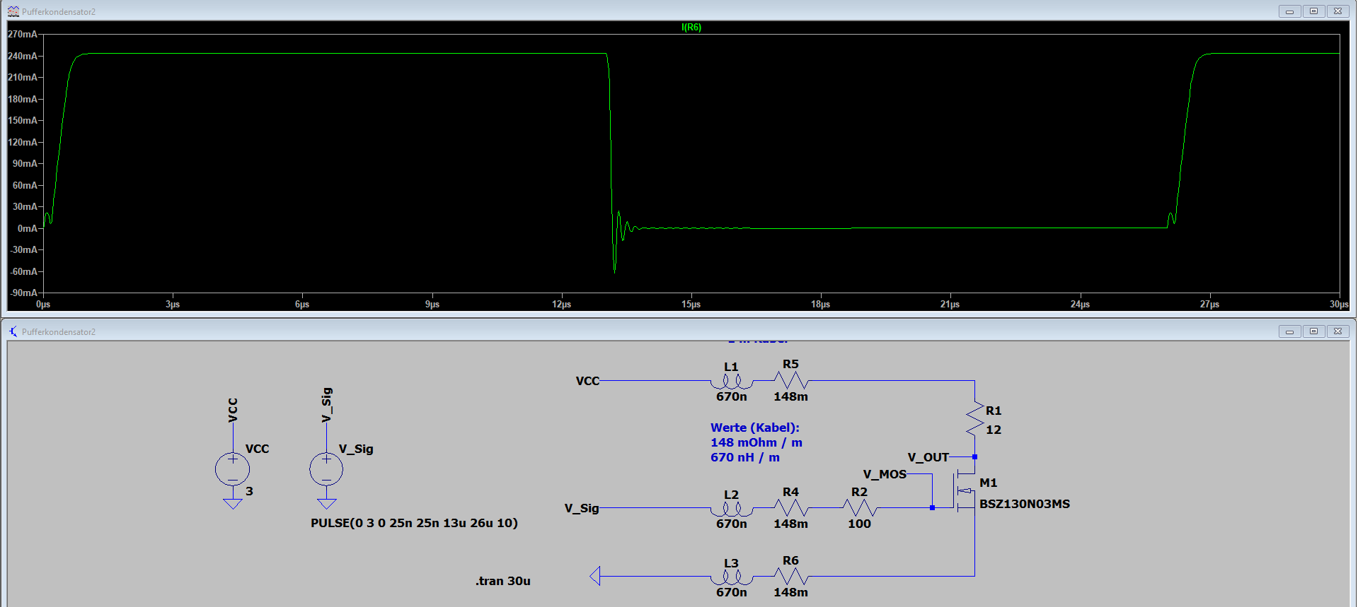

Hm, also ein Serienwiderstand am Gate reduziert die Flankensteilheit und
verringert das Ringing. Das ist schonmal gut. Aber die Reduktion der
Flankensteilheit ist m.E. vernachlässigbar, denn der MOSFET hat einen
sehr schmalen linearen Bereich. D.h. wenn ich die Flankensteilheit von
10 ns auf 25 ns erhöhe (am Gate), kann der MOSFET trotzdem schneller
schalten, wenn er z.B. schon ab 2 V voll durchschaltet.
Anyway, ein Serienwiderstand würde das elektrische Feld verringern, da
das Steuersignal ein Signal mit geringem Strom ist. So habe ich das
zumindest verstanden. Wenn jetzt aber der Strom über VCC fließen muss,
um den Verbraucher zu versorgen, fließt hier ein 38 kHz Signal mit hohem
Strom. Das betrifft dann das magnetische Feld. Um das magnetische Feld
zu verringern, möchte ich den Pufferkondensator verwenden.

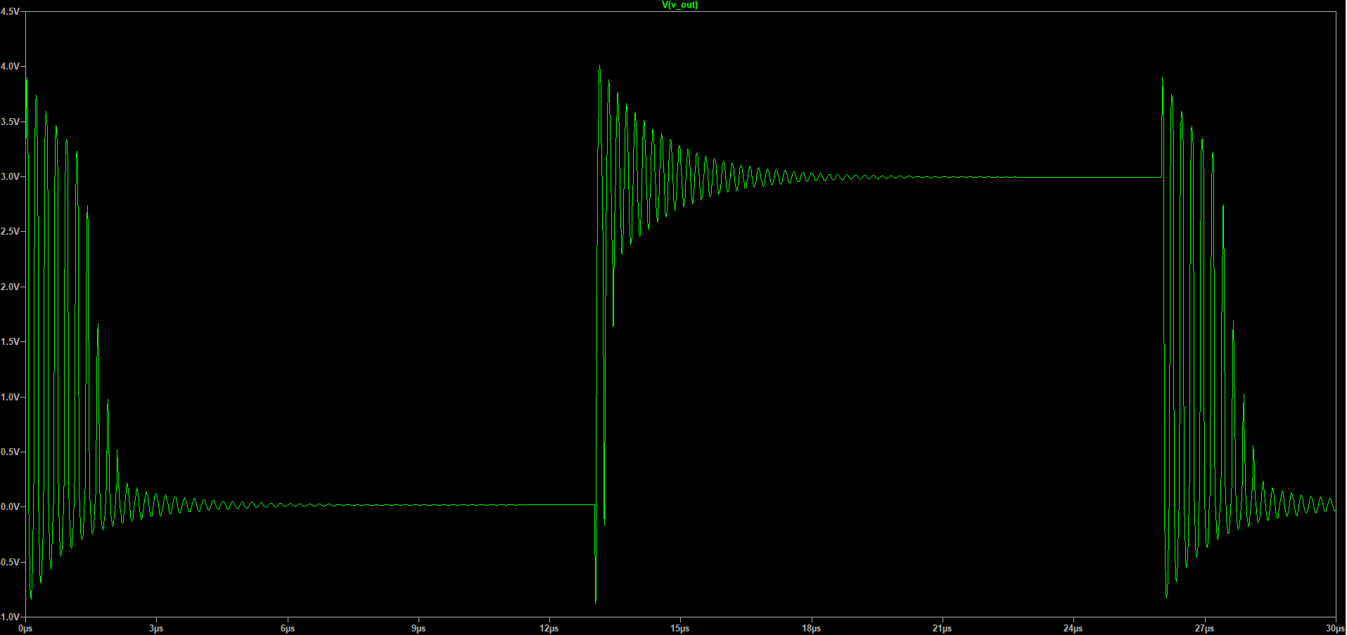

von Kibo (kibox)
von Kibo (kibox)
Ah jetzt habe ich es verstanden. Hab die Masse in LTSpice jetzt mal an S
des MOSFETS gesetzt. Sieht aber auch nicht viel besser aus.

Serienwiderstand an die Quelle! Zumindest in der Simulation sind wir
nicht bei einer echten Leitungsnachbildung, wenn man ein L und ein R als
diskretes BE verwendet. Leitungsbeläge sind infinitesimal klein und über
die Länge verteilt, das lässt sich nicht mit einzelnen Komponenten
nachbilden.
Ein quellseitiger Serienwiderstand wird auch helfen, da muss man aber
auch über den Wellenwiderstand des Leitungsstücks Kenntnis haben. Und da
spielt die Anordnung, Geometrie, eine wesentliche Rolle.
Die 10-30Ω sollen die Wechselwirkung von dem diskreten L und der
Gatekapazität bedämpfen.
Ich fürchte, die Simulation ist sowieso weit weg von der Realität.
Jemand hat oben den realen Aufbau vorgeschlagen - da bin ich mit ihm!

Das war ja zunächst mal geraten. Dann nimm noch den diskutierten
Gatewiderstand hinzu, ich empfehle 22Ω.
Wäre übrigens ganz sinnvoll gewesen, wenn du den LTSpice File gleich
anfangs mit angehängt hättest. Dann hätte ich nicht geraten sondern in
der Simulation geschaut, wo man am besten eingreift.

von Kibo (kibox)
Also vielen Dank für die hilfreichen Antworten. Mich hatte das Ringing
irritiert. Ein Serienwiderstand hat das Problem (in der Simulation)
behoben. Hier kann ich locker 100 Ohm nehmen, bei 38 kHz brauche ich
keine hohe Flankensteilheit.
Noch als Hintergrund zur EMV: Ich hatte die Schaltung mit
Serienwiderstand (30 Ohm) und Kondensator (10 nF) für die EMV-Prüfung
aufgebaut. Die Schaltung hat die Prüfung bestanden, deshalb wollte ich
jetzt experimentieren, den Serienwiderstand wegzulassen. Mir war nicht
bewusst, dass der fehlende Serienwiderstand zum Ringing führt, das hat
mich einfach irritiert.

2) Der Pufferkondensator soll einen Teil des Stromes liefern, damit der
Strom für das 38 kHz Signal nicht mit steilen Flanken über die (lange)
Leitung fließen muss. In der Simulation scheint das so zu funktionieren,
wie ich mir das vorstelle.
Ich habe die Simulation einmal mit und einmal ohne den 220 uF
Kondensator durchgeführt. Man sieht (zumindest in der Simulation), dass
der Kondensator einen Großteil des benötigten Stroms bereitstellt und
weniger Strom über R2 zurückfließen muss. Dann kann man m.E. auch einen
Querschnitt von 0,14 mm^2 für das Kabel nehmen, ohne mit größeren
Verlusten rechnen zu müssen.
Stimmt ihr mir hier zu, dass das ein gutes Vorgehen ist?
Rainer W. schrieb:
> Wenn die Schwingungen durch Reflektion am Kabelende,
Die Simulation weiß nichts von Reflexionen, es sind keine Z-Leitungen
eingebaut! Reflexionen gibt es erst, wenn durch eine Leitung auch eine
Laufzeit nachgebildet wird.
Das ist alleine das L und die Gatekapazität.
Ja.
Jedoch deckt die Simulation nicht das Verhalten des Leitungseinflusses
ab, wie ich oben schon erwähnte.
Der Kondensator ist sowieso sinnvoll. Entsprechend dem mittleren Strom
ist er auch nicht zu groß gewählt. Es ist letztlich ein
Blockkondensator.
Den Leitungsquerschnitt hatte ich oben schon kommentiert, m.E. kann man
den so lassen - letztlich musst du entscheiden, wie viel von den 3V am
Verbraucher fehlen dürfen. Es waren nach meiner Rechnung ca. 70mV. Das
ist entscheidend! Eine Verlustleistung, die zum Erwärmen der Leitung
führt ist hier weit weg.

von Kibo (kibox)
3 Also jetzt wird es etwas komplizierter. Ich habe hier einen Teil
meiner Schaltung angehängt. Von der Batterie wird auch ein
Mikrocontroller versorgt, der das Signal IR1 (38 kHz) erzeugt. ASML050
ist eine selbstrückstellende Sicherung mit I_hold = 500 mA und I_trip =
1 A. Die Sicherung habe ich vorgesehen, falls mal irgendwo ein Kabel
abgeht oder sowas. Einfach zur Sicherheit.
Der NCP161 erzeugt 3 V und kann vom Mikrocontroller abgeschaltet werden
(der Mikrocontroller hängt an derselben Batterie aber wird von einem
anderen Spannungsregler versorgt). Hier ist nur eine LED mit dem NCP161
Verbunden, allerdings gibt es in der vollständigen Schaltung mehrere
Komponenten, die da noch mit dran hängen. Wenn ich ihn abschalte,
verbrauchen diese Komponenten keinen Strom mehr und die Batterie hält
länger.
Jetzt habe ich folgendes Problem: Wenn ich den NCP161 einschalte,
entsteht ein hoher Strompuls, da der Kondensator auf der anderen Seite
des Kabels plötzlich aufgeladen wird. Der Strom ist hier nicht wirklich
begrenzt. Der NCP161 kann bis zu 1,75 A liefern. Da plötzlich ein so
hoher Strom fließt, löst die Sicherung (ASML050) aus und der
Mikrocontroller geht in den Reset.
Erstaunlich hier ist, dass die meisten Schaltungen ohne Probleme laufen.
Das Problem ist erst nach einigen Wochen Benutzung aufgetreten. Deshalb
habe ich mich gefragt, ob der Kondensator mit der Zeit vielleicht
beschädigt wird und dann beim Aufladen einen höheren Strom zulässt.
Meine Überlegungen:
1. Man könnte einen Widerstand neben den Kondensator setzen, damit sich
dieser langsamer auflädt (aber auch langsamer entlädt). Eigentlich
verwerfe ich diesen Ansatz sofort, da der Kondensator ja niederohmig
angebunden sein sollte.
2. Ich könnte eine Sicherung mit einem höheren Strom nehmen. Hier frage
ich mich aber, ob das wirklich notwendig ist, nur wegen des
Kondensators.
3. Ich könnte einen Spannungsregler verwenden, der einen niedrigeren
Maximalstrom hat, sodass ich nie über I_trip der Sicherung kommen kann.
Gibt es da noch andere Lösungen?
von Joe F. (easylife)
Mache einfach den Kondensator deutlich kleiner und setze noch einen
Widerstand zur Lade-Strombegrenzung des Kondensators rein.
Da Dutycycle und Frequenz in dieser Anwendung ja definiert sind und eine
IR-LED auch ruhig etwas "spitz" bestromt werden darf, reicht dir 1uF
aus.
So kommt du auf max. ca 150mA inrush current.
Du kannst auch mal eine Spule in Reihe zum Akku/Sicherung probieren.
Deine Varianten sind alle möglich; bei 1) würden ein paar wenige Ohm
schon reichen, 2) ist am Einfachsten.
3) ist imho noch besser: dann kannst du evtl. die Sicherung ganz
weglassen.

von Michael B. (laberkopp)
Nein. Auch ein '75 Ohm' terminiertes Kabel kann Gigaherz übertragen. Die
Flankensteilheit limitiert tunlichst schon dein Sender.
> und verringert das Ringing.
Ja, durch Dämpfung.
Michael B. schrieb:
> Nein.
Doch schon, wenn er direkt am Gate hängt bildet er zusammen mit der
Gatekapazität einen Tiefpass. Da geht es dann nicht mehr um terminierte
Leitungen.
> Die Flankensteilheit limitiert tunlichst schon dein Sender.
Idealerweise. Allerdings: ein Ausgang mit nachgeschaltetem RC-Glied ist
auch ganz falsch: Alles vom Ende Reflektierte trifft dann vorne auf
einen (AC-)Kurzschluss ...
Wenn der µC auch mit z.B. 2,5V klar kommt (und der Mosfet bezüglich
Gatespannung auch), dann schleife in dessen Versorgungsleitung eine
Schottky-Diode ein, und puffere danach dessen Versorgung mit einem
ausreichenden C, der die Spannung für die Zeit des Spannungseinbruchs
aufrecht erhält.
Übrigens - wo gibt es denn 220µ Keramik-Cs?
René W. schrieb:
> vielleicht löst es das Problem schon.
Sicher nicht. Geringerer Maximalstrom heisst, er geht bei hoher
Dauerbelastung schneller kaputt und nicht, dass er den Strom begrenzen
kann.
Wie gesagt, ich würde mir nochmal angucken, ob man denn unbedingt 220uF
laden muss oder ob es auch etwas kleiner geht.
Du könntest einen Widerstand zwischen NCP161 und 220uF setzen, der für
den MITTLEREN Strom durch die LED keinen wichtigen Spannungsabfall
erzeugt, aber den Aufladestrom begrenzt.
Oder du nimmst statt dem NCP161 einen Loadswitch mit passender
elektronischer Strombegrenzung, soft start.
Wobei der NCP ja bei 700mA begrenzen soll.
Warum überhaupt den NCP, gab es den gratis, oder war es der einzige den
du mit Enable bekommen konntest, eher ein Exot.
Irrelevant, dass er dort die Flanke am Gate bremst, die Flanke in der
Leitung bleibt gleich.
