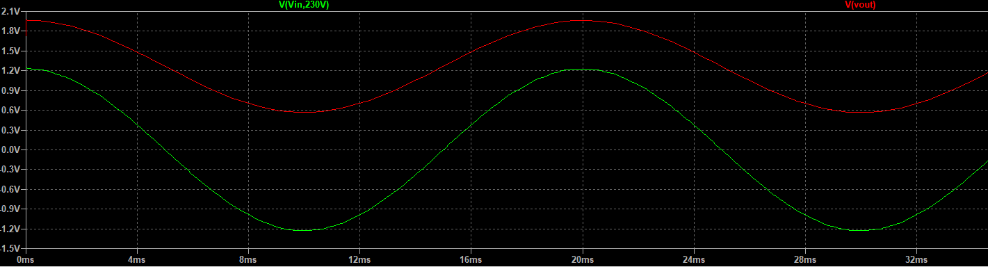

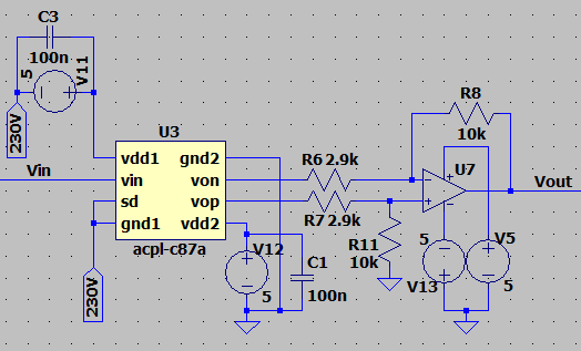

Hey, ich würde gerne das Ausgangssignal so verändern, dass der Offset
bei den 1,25V bleibt, die Amplitude aber von +2,5V bis 0V geht. Habt ihr
Ideen, wie ich das anstellen kann, und ob ich auch gleich statt einem
extra OPV, das am Differenzverstärker machen kann.
LG, Max und danke im Voraus!

Ist es Absicht, das Von und Vop des U3 ungleichmäßig belastet werden?

Das macht der Differenzverstärker, wenn man es richtig macht. Doch ein
Irrtum liegt woanders. Der ACPL-C87A kann keine bipolaren Signale am
Eingang, damit hast du auch keine negative Differenzspannung am Ausgang.
D.h. ein normaler Differenzverstärker mit der Verstärkung 1,25 liefert
bei einer Eingangsspannung von 0-2V an Vin 0-2,5V an Vout. Deine
aktuelle Dimensionierung ist nicht sinnvoll. Eher so.
R8=R11=12k
R8=R7=10k

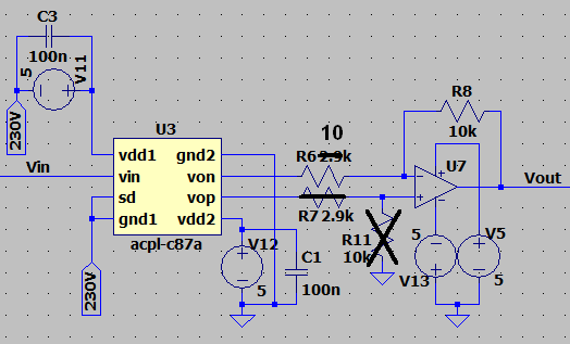

von Gerhard (gedu)
Versuchs doch so.
R6/R7/R8/R11 geeignet dimensionieren.
