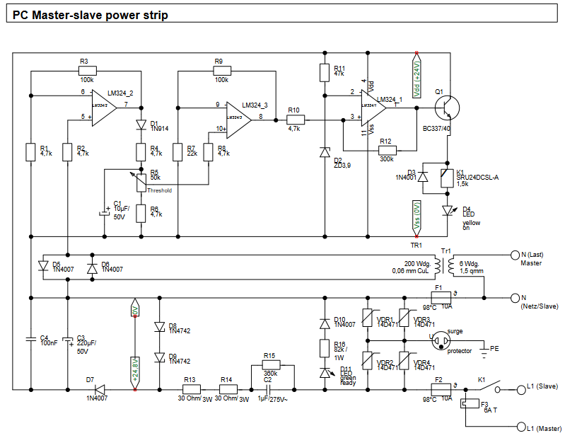

Liebes Forum,
Mich würde es reizen eine einfache schaltung zu bauen, die ähnlich der
steuerung von elektrischen mauerkasten funktioniert. Die mauerkasten
sind die Öffnungen in der hauswand in die die dunstabzugshauben die luft
führen. Den elektrischen hauben ist eine steckdose "vorgeschaltet", die
sobald die dunstabzugshaube eingeschaltet ist einen motor an der
mauerkastenklappe steuert diese zu öffnen. Die details aussenrum
verstehe ich, mir geht's jetzt nur um die ansteuerung des
mauerkastenmotors. Konkret könnte das so aussehen: ein "sensor", merkt
wenn ein verbraucher(abzugshaube) gerade strom bezieht über ein
netzkabel und schaltet dann ein 230V relais ein. Gut aber jetzt nicht so
wichtig wärs noch wenn der sensor erst ab einer bestimmten leistung der
abzugshaube auslöst. Im Standby oder nur Beleuchtung nicht aber dann
wenn der Ventilatormotor deutlich leistung zieht.
Klar könnte ich sowas auch kaufen mich reizt es aber das simpel u.
robust zu bauen und zu verstehen.
( sorry evtl. bin ich hier in der falschen abteilung des forums.)
Bin gespannt ob das jemand reizt und Ideen dazu kommen
Danke,
Bernd

Du unterbrichst die Netzleitung, fügst eine Diode ein. Parallel zu
dieser Diode kommt eine Reihenschaltung aus einer antiparallelen Diode
und einer Spule, die du um einen Reedkontakt wickelst. Den
Einschaltstrom stellst du über die Anzahl der Windungen ein. Fertig.
Es gibt auch Relais, die statt z.B. einer 12V-Spule einen dicken Draht
haben, über einen Stromfluss angesteuert werden.
Viel Erfolg!

Du suchst eine Master-Slave Steckdose.
Gibt es fertig, aber es gibt auch Bausätze
https://www.ebay.de/itm/225618253756
Module
https://www.pollin.de/p/kemo-master-slave-schalter-m103n-230-v-ac-400-v-ac-811628
und Selbstbauvorschläge
https://master-slave-steckdose.de/selber-bauen/
Gut sind die Schaltungen, die nicht über Dioden einen Spannungsabfall
ermitteln, sondern einen Strafverfahren haben mit einstellbarer
Schaltschwelle wie der Bausatz im letzten Artikel - den es leider nicht
mehr gibt.
Und da deine Klappe wohl sehr wenig Strom zum öffnen braucht wäre ein
Relais besser als ein TRIAC als Schaltelement.

Hier noch eine Schaltung:
https://www.electroschematics.com/building-smart-masterslave-switch/
Sehr rudimentär,
sollte dem TE aber genug Hiweise über das "wie man es hinkriegt"  geben.
sofern der TE überhaupt noch mitliest.

> aktiviert werden? Ist aber nicht so wichtig.
bittesehr:
Stromüberwachungsrelais
current sensing relay
Damit findest Du die Bauteile -- aber bitte nicht wundern, das sowas
ggfs. teuer ist .-)

Stromtransformator.
current transformer
Hallsensor aka ACS ginge auch.
von Michael B. (laberkopp)
Das dürfte der Schaltplan des alten Bausatzes sein:
https://www.dual-board.de/index.php?thread/9684-billige-herr-sklave-schaltung-ab-2-w/

Offiziell wohl "Stromrelais". Und eigentlich ist das nicht teurer als
ein normales Relais, nur finden muss man sowas...Es ist ja ein ganz
normales Relais, nur eben für z.B. 0,1V. Bei Pollin schwirrte mal was
rum, ist aber lange her.
"Stromüberwachungsrelais" ist dann schon wieder überteuerter Quatsch für
das immer größer werdende Klientel, das dumm und faul genug ist.
Selber bauen geht nicht? Bei manchen Relais kann man die Spule sehr
leicht wechseln, bzw. den Kontaktsatz entfernen, so daß man leicht
umwickeln kann.
Welchen Strom hat denn der steuernde Verbraucher, also wohl die
Dunstabzugshaube? Größere Relais mit niedriger Nennspannung haben ganz
schnell mal z.B. 300mA Nennstrom. Und durch die beiden Dioden bekommt
das Relais ja eh nur den halben Strom ab, also läge man schon bei 600mA.
Bär schrieb:
> Hier wundert mich, dass das laut Beschreibung autark sein soll, komisch.
> Man sieht auch keine Extraanschlüsse nur zwei für deb zu schaltenden
> Verbraucher.
Hat mich auch gewundert, aber 0.2A Mindeststrom lässt schon genug
Leistug über einen current transformer laufen um ein Relais zu
betätigen.
Oder elektronisch mit Speisung vom Laststromkreis.

Ob man die handelsüblich für so kleine Ströme bekommt? Irgendwie
vermisse ich Relais, die mit 3V-AC und 150mA laufen und man diese
einfach mit ein paar Dioden shunten könnte.

Wenn die Abzugshaube zugänglich ist: Ein passendes Relais parallel zu
deren Motor schalten und dessen Kontakt herausführen.

von Karl B. (gustav)
Bär schrieb:
> Eigentlich ist die Master Slave Idee
Fehlt nur die Dimensionierung des Stromwandlers.
Kommt auf den Strom an.
Farnell hat die passenden.
ciao
gustav
