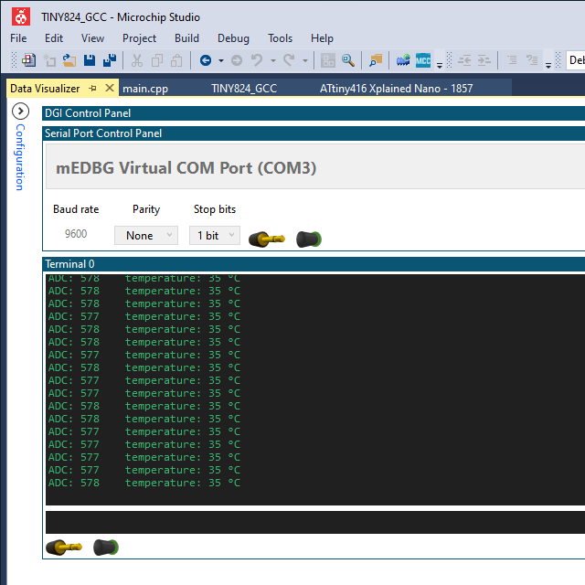

Ich teste jetzt den Temperatursensor unter den günstigsten Bedingungen
(3.0V, 25°C), und trotzdem beträgt der Messfehler +10 Grad.
Übersehe ich etwas, oder ist der Temperatursensor tatsächlich so
schlecht kalibriert?

von Oliver S. (oliverso)
Woher kennst du denn die tatsächliche Temperatur "On Chip"?
Oliver

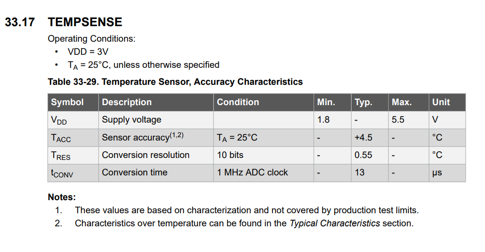

von Michael (Gast)
Schon nach DB typ +4,5°C Abweichung bei 25°C und der Chart '34.6
TEMPSENSE Characteristics' lässt auch nicht frohlocken.
ADC Characteristics werden gemessen wenn man alles andere schlafen
gelegt hat.
Gerade beim Tempsense misst Du natürlich die Eigenerwärmung mit.
Gerade deshalb ist es sinnvoll in der realen Applikation unter realen
Bedingungen die Korrekturwerte zu ermitteln.
Wenn man das tut ist der Sensor nicht ganz furchtbar und kann z.B. für
OTP benutzt werden.
von Wastl (hartundweichware)
Insbesondere sagt ein typischer Wert nichts aus über einen
garantierten Wert. Das kann nur als Orientierung dienen.
Ausreisser nach oben und unten dürfen praktisch "beliebig"
sein solange keine Min-/Max-Werte angegeben sind.

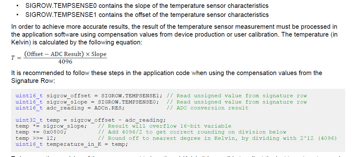

von Peter B. (gast_123)
versuche es einmal mit der alternativen Berechnung, welche ich im DS des
AVR128 gefunden habe. Hier wird der ADC-Wert vom Offset abgezogen und
nicht umgekehrt. (siehe Anhang) Beim Tiny817 hat's geholfen.
> nicht umgekehrt.
Nun ja, zumindest nach den Regeln des alten Adam Riese dreht das halt
das Vorzeichen um. Kann man machen, dürfte aber im Falle des TO sinnlos
sein.
Oliver

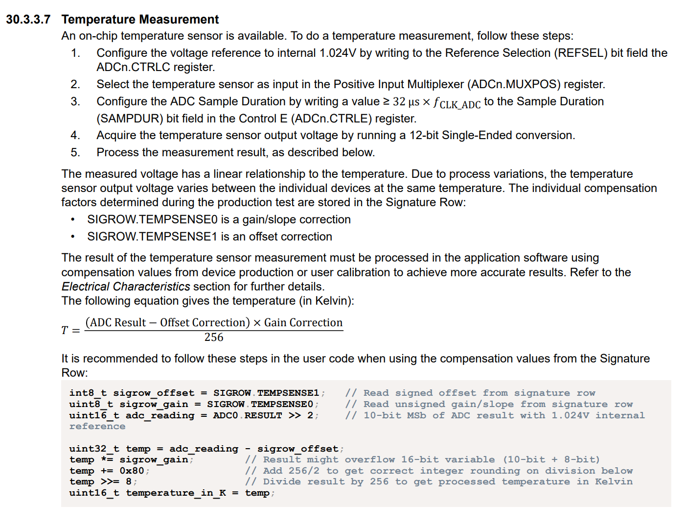

von Michael (Gast)
Stefan F. schrieb:
> Ich glaube, der ist gar nicht kalibriert. "Not covered by production
> test", daher auch keine min/max Angaben.
'The individual compensation
factors determined during the production test are stored in the
Signature Row:
• SIGROW.TEMPSENSE0 is a gain/slope correction
• SIGROW.TEMPSENSE1 is an offset correction'
The result of the temperature sensor measurement must be processed in
the application software using
compensation values from device production or user calibration to
achieve more accurate results.'
Es werden nur keine Min / Max Werte über den vollen Arbeitsbereich
kontrolliert.
Die werkseitig voreingestellten Werte können nicht sehr gut sein.

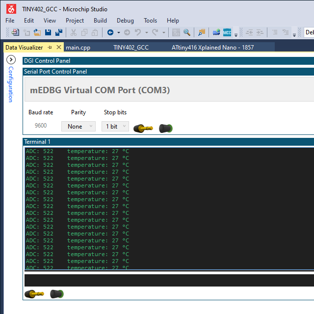

von Georg M. (g_m)
Beim ATtiny402 ist der Messfehler wesentlich kleiner: nur +2 Grad.
Eigentlich müsste die tinyAVR® 2 Family besser sein als die Vorgänger.
Etwas stimmt nicht.
von Stefan F. (Gast)
Georg M. schrieb:
> Etwas stimmt nicht.
Du erwartest maximale Abweichungen, die das Datenblatt nicht verspricht.
Ich glaube dir ja gerne, dass dein gemessener ATtiny402 besser ist. Das
heißt aber nicht, das alle besser sind. Doch selbst wenn es so wäre,
wäre das völlig OK, denn der Hersteller verspricht beim ATtiny824 nichts
konkretes. Jeder gelieferte Mikrocontroller darf vom versprochenen
typischen Wert beliebig weit abweichen.
