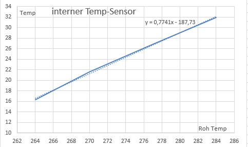

Datenblatt Idealist schrieb:
> Ich stellte diese Nichtlinearität fest, als ich einen Thermostaten mit
> dem Attiny85 und dessen internem Geber für den Istwert benutzte.
Da das Datenblatt sagt, der interne Temp-Sensor sei linear, habe ich das
mal beim T85 nachgemessen.
Der Sensor ist bei meiner Messung sehr schön linear (siehe Bild). Die
minimalen Abweichungen von der Gerade liegen an der Auflösung von nur
einem Grad. Die Steigung und den Offset muss man individuell bestimmen,
da sie erheblich vom Dabla abweichen (siehe Regressions-Koeffizienten).
Dann kann man den Sensor gut z.B. für die Korrektur der Vref oder des
RC-Oszi verwenden.
