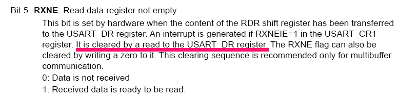

Tatsächlich wird der Receive-Interrupt beim Lesen des DR-Registers bereits bestätigt.
Was ich aber völlig übersehen habe: es gibt noch eine Latte anderer Interrupts. So tritt z.B. zuverlässig ein Overflow-Interrupt auf, wenn ich den Code im Debugger anhalte. Naja und wenn ich den Interrupt nicht zumindest zurücksetze, lande ich in exakt dem endlosen Interrupt-Loop, den du beschrieben hast.

#7456565
Ingo L. schrieb:
Das ist leider so bei dem STM32, die setzen nicht wie man es vom AVR gewohnt ist, die Interrupt-Flags selber zurück, dass muss man immer selber machen.
Nö, du redest Käse. Bei den STM32 Controllern gibt es Interrupt Flags die werden beim Lesen eines Registers automatisch gelöscht, siehe USART RXNE Flag.
