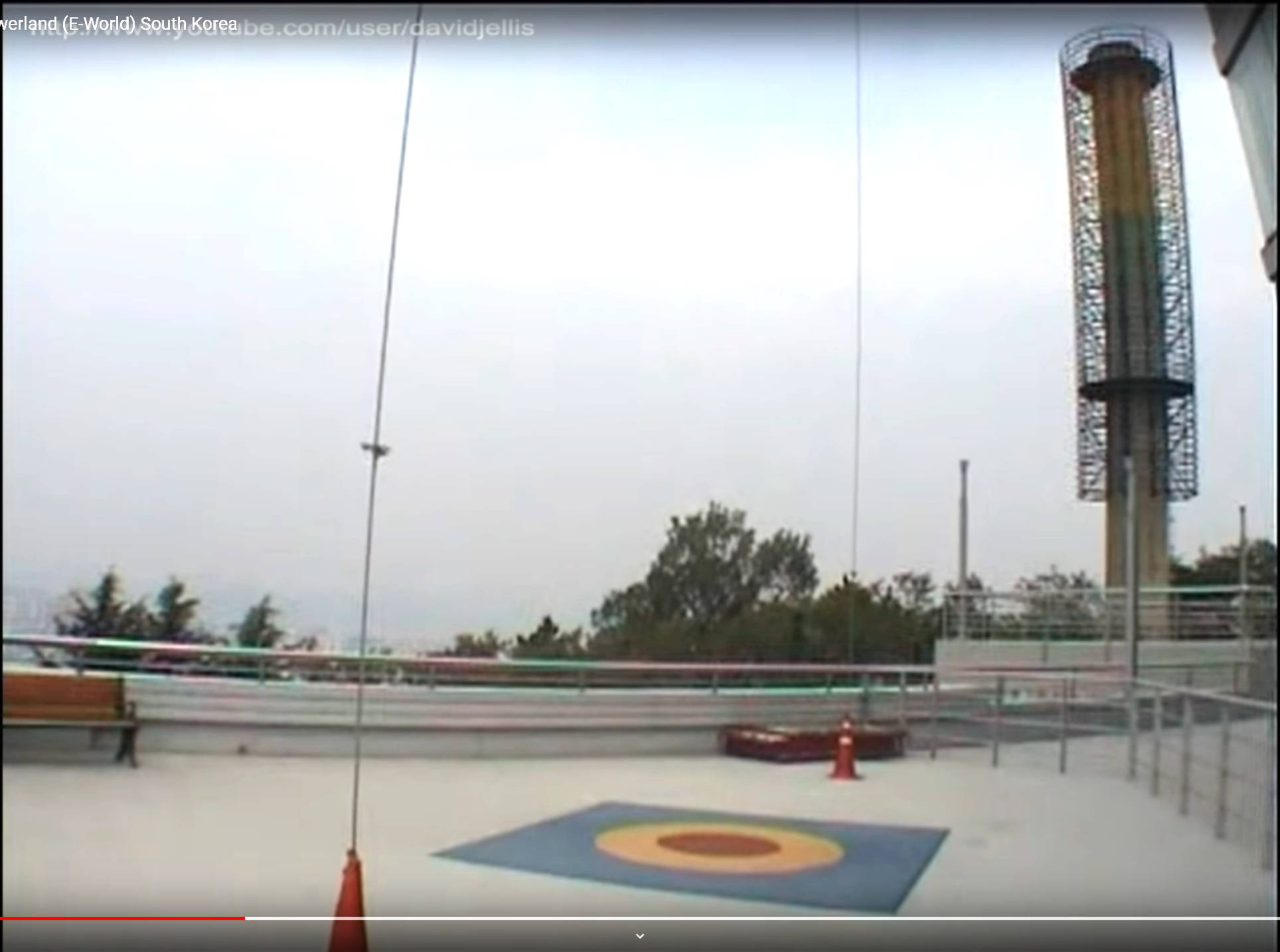

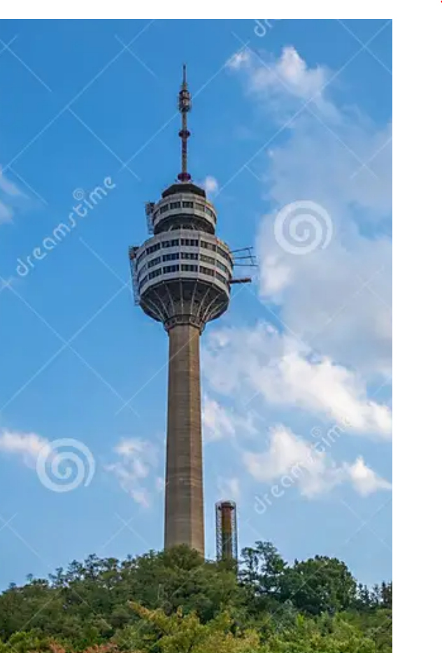

Auf einem Foto erscheint der gefragte kleine Turm fast als ein Teil der Gummiseilsprunganlage am grossen Turm, der Videoausschnitt zeigt aber, das sich das Bauwerk deutlich neben dem Auflklatschpunkt befindet.
Zur Baugeschichte des kleinen Turmes ist wenig bekannt, möglicherweisediente er als Ersatz-/Übergangs-Sendestation vor Fertigstellung des Großen Turmes, dessen Bauarbeiten bspw. in den späten Achtzigern wegen Insolvenz der Baugesellschaft unterbrochen wurden.

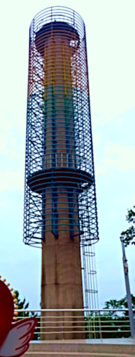

Für die These spricht: "denkt" man sich die umlaufende Spirale als nachträglichen Überbau weg und fokussiert auf die darunterliegenden, nach oben und unten laufenden schrägen Streben, passt die Konstruktion gut auf die im Antennenbuch (im Anhang zwei Seiten aus "Rothammels Antennenbuch") gezeigten Feldern mit geknickten Dipolen.
Statt diesen Knick-Dipolen könnten sich auch Elemente einer Superturnstile-Antenne unter dem "Wendel" befinden. https://www.alandickbroadcast.com/vhf-superturnstile-antenna/
Auch die im Vergleich mit dem Rückenschutz der Steigleiter abgeschätzten Dipoldimensionen würden gut passen.
Speisepunkte sind nicht erkennbar. Abmaße könnte man anhand der Steigleiter mit Rückenschutz rechts an der Zentralstruktur abschätzen.
Für den Abstand Leiter - Rückenschutz sei 700 mm angesetzt, dann ergibt sich über die Relation der Pixel 148:24 ein (unterer) Umfang von 4300 mm und ein Abstand zwischen den Wendelzügen von ca. 300 mm. (Alle Zahlengaben sind sind wegen Bildverzerrungen und Schätzwerten mit hohen Toleranzen zu verstehen).
Das der Antennenschaft in der Grundfläche nicht drei oder vier- sondern achteckig ist könnte man mit der in der Beschreibung zum Fernsehturm genannten Referenz zur Formensprache der koreanischen Architektur, des Turms der Dabo-Pagode in Bulguksa, erklären.
Somit möglicherweise ein Experimental-Bau um die Eigenschaften eines nicht-Standard Sendeturms auszumessen.
Denkbar ist natürlich auch die ursprüngliche Errichtung des kleinen Turms als Bautechnologische Hilfsstruktur für den Bau des Großen. So wurde für den Berliner Fernsehturm die Kugel an einem Bodennahen Gerüst vormontiert, bevor die nun passend gemachten Teile in die eigentliche Höhe gehievt wurden.
