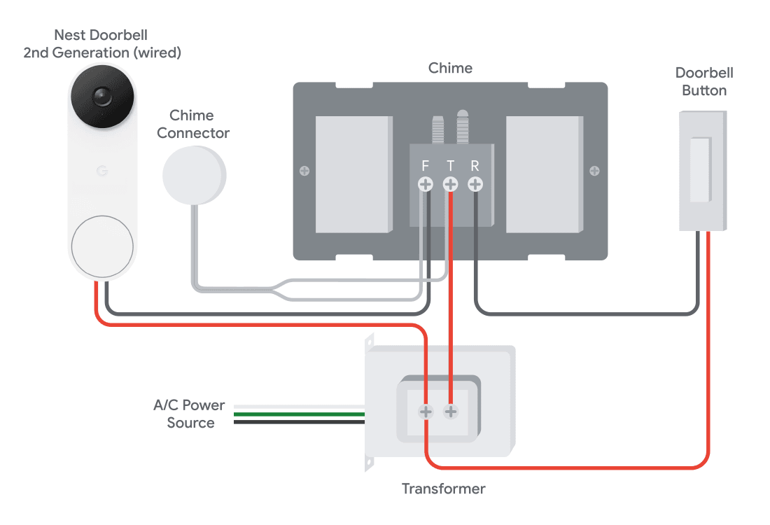

Hallo Leute,
ich bin am verzweifeln, da ich die Google Nest Türklingel (mit Kabel)
nicht über die Klingeldrähte an der Haustür zum laufen bekomme.
Folgenden Sachstand gibt es dazu:
-über den Micro-USB Anschluss funktioniert die Klingel
-das neuste Software-Update ist installiert
-es handelt sich um ein europäisches Modell für 12 - 24 V AC
-im Verteiler ist ein Grothe GT3158 Klingeltrafo mit 12 V/max. 12 VA vom
Elektriker installiert worden
-die Anforderungen des Herstellers werden damit erfüllt (12 - 24 V AC/8
- 10 VA)
-an den Klingeldrähten an der Haustür kann ich mit einem einfachen
Multimeter 17 V AC messen
-mit einem normalen Klingeltaster kann ich den Gong auslösen
-der Elektriker kann sich auch nicht erklären warum es nicht
funktioniert
An der Klingel leuchtet nach dem verkabeln und einschalten der Sicherung
nichts und sie gibt auch keinen Ton beim drücken des Tasters von sich.
Was kann ich noch testen bzw. wo kann das Problem liegen? Kann es sein,
dass die Anschlüsse für die Klingeldrähte am Gerät schlichtweg defekt
sind?
Vielen Dank für die Antworten.

von Flip B. (frickelfreak)
Dein Gong liegt in serie zur Nest Klingel. Wenn der Gong nicht ein
mechanischer ist mit richtigem elektromagnet, dann reicht die Leistung
am klingeldraht draussen nicht zum betrieb der nest klingel.
von Georg M. (g_m)
Was bedeuten die englischen Buchstaben F, T und R?
von H. H. (Gast)
Rear, Trans(former), Front.
