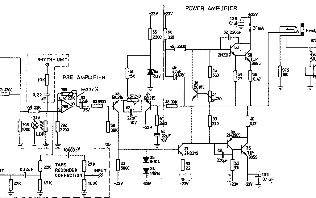

Hallo ans Forum. Ich bin stolzer Besitzer einer alten analogen Orgel,
die mir übereignet wurde und die ich wieder in Stand setzen möchte.
Größter Defekt ist der Verstärkerzweig. Der Endverstärker tut keinen
Piep, hat keinen stabilen Signalausgang und auch der Lautsprecher ist
tot. Vermutlich hat eins das andere gekillt. Bevor ich einen neuen
reinhänge, möchte ich sicher gehen, dass der Verstärker wieder läuft.
Ein Signal am Vorverstärker kommt heraus. Wie geht man da am Besten vor?
Spannung an der Endstufe scheint ok. Elkos der Versorgung sind
getauscht.
Wie bekomme ich z.B. heraus, für welche Impedanz der Verstärker
ausgelegt ist und wie man ihn voreinstellt, damit die Amplitude passt.
Ausprobieren und Übersteuerung messen?
Eine weitere geplante Neuerung wäre die Automatisierung mit MIDI.
Da bräuchte man eine einfach programmierbare Microcontroller-Einheit mit
wahrscheinlich einigen Schieberegisterausgängen.
Gerätebezeichnug posten,
ggf auch diese selbst was in die Suchmaschine eingeben,
um zu schauen ob es Schaltpläne gibt
Kannst auch mal Fotos vom Endstufenblock und dem Lautsprecher machen.
Hier gibt es einige Spezialisten für Orgeln.
Aber zuerst, wie o.a., den Typ und Hersteller der Orgel, denn es gibt da
mehr als ein Modell.

von Mann Fred (Gast)
Ist leider nicht bekannt. Sonst hätte ich mich schon nach Schaltplänen
umgesehen. Fotos wäre eine Idee.

von Meier B. (meier_b)
Mach doch mal bitte ein paar aussagekräftige Bilder sowohl vom Gerät
aussen als auch vom Innenleben
von Emil S. (Gast)
Schon mal dort gefragt: https://www.analogorgel.de/orgel/index.php ?

von Karl B. (gustav)
großes Heck-Meck wird bei den Orgel-Poweramplifiern meistens nicht
gemacht.
Hauptsache der Bass-Lautsprecher fängt nicht an zu scheppern.
Für Bühne hängt man sie so wie so noch an eine Extra PA.
Die eingebauten Lautsprecher werden bei den Heimorgeln Marke Bontempi
und Konsorten oft mit recht einfachen Plus - Minus- Spannungs A/B
Endstufen aufgebaut. Siehe Schaltbild-Ausschnitt.
Percy N. schrieb:
> Wie berechnrst Du das? Gibt es txpischer Weise entsprechrnde Geräte bei
> eBay billiger als die Reparatur käme?
Die sind von gleichem Alter und fallen früher oder später auch aus. Um
eine Reparatur kommt man bei alten Orgeln nicht herum.
Zum Thema:
Ich habe in zwischen Hilfe aus einem anderen Forum bekommen. Der
Elektronikfehler ist bekannt und behoben: Neuer OP mit richtiger(er)
Spannungsvoreinstellung behebt das widerkehrende Problem.
Aufgrund des nun recht teueren Lautsprechers, der verbaut werden wird,
kommt noch eine Schutzbeschaltung hinzu. Das, was der Hersteller an
"Weiche" verbaut hat, besteht nur aus einer Drossel und einem
Kondensator, der wohl eingetrocknet ist und zu durchlässig.

Ausgang geht schon wieder - Sound am Testlautsprecher auch.
Nun kommt die Frage nach dem MIDI.
Ich ersehe aktuell noch nicht, wie das Schalten der Töne gemacht wird.
Warum braucht es unbedingt diese mehrkanaligen Schalter?
Weil der Klang sich aus mehreren Tönen zusammensetzt. Bei der Orgel
spricht man von "Registern". Diapason, Prästant, Aliquoten etc. pp.
Wobei bei ersteren "Oktaven" parallelgesetzt werden, bei den Aliquoten
Terzen und Quinten.
Entweder man hat am Tastenaggregat mehrere Kontakte, oder ein Kontakt
steuert den elektronischen "Schalter", der wiederum mehrere Töne
schalten kann. Über die Registerschalter kombiniere ich dann.
