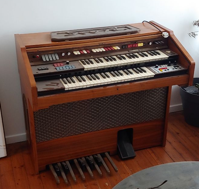

Ich habe eine elektronisch Heimorgel von Farfisa: 112468-E (252), die
bis vor kurzem auch noch funktionierte. Es war lediglich ein starkes
Brummen zu hören (was wohl normal ist) und ein Knistern an verschiedenen
Reglern und Tasten. Das Knistern konnte ich mit Kontaktspray beseitigen.
Nachdem ich endlich ausreichend kräftige Leute gefunden hatte, die mir
die Orgel ins 3. OG tragen konnten, klopfte und knackte es beim Spielen
alle 10-20 Minuten 4-5x. Nach einiger Zeit klopfte es einmal etwas
lauter und die Orgel war stumm.
Die Stromversorgung scheint noch i.O. zu sein, denn der Motor lässt sich
anschalten und die Kontrolleuchten leuchten (bis auf die Sync-Taste für
das Partner-Modul).

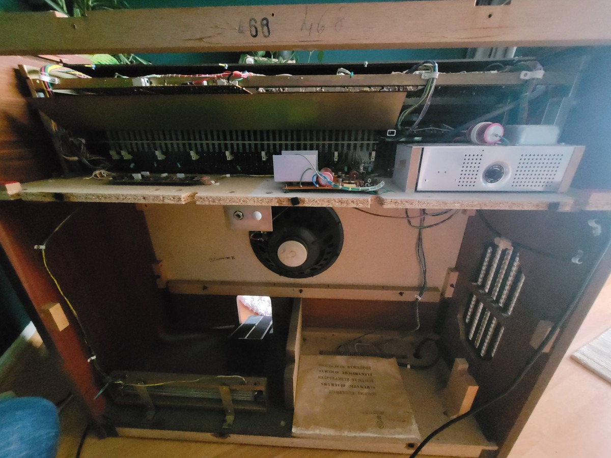

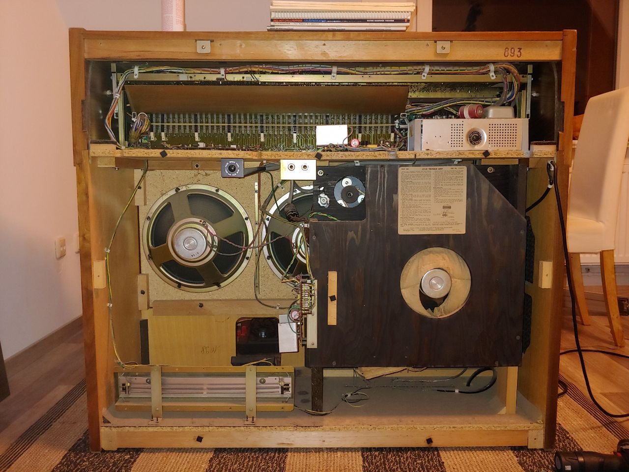

Aufbau der Farfisa:
Der Deckel läßt sich an den beiden Blechwinkeln der oberen Querleiste
lösen
und nach hinten herausziehen ( Federnuten in Seitenteilen)
Dann wird der Rolldeckel sichtbar, den man nach oben abnehmen kann. Auch
möglich, daß er nach hinten nach Demontage der beiden Führungshölzer in
den Seitenteilen  herausgeschoben werden kann.
Das Netzteil  befindet sich im Blechchassis mit der Sicherung in der
Mitte.
Der Verstärker sitzt im Unterteil neben dem Leslie
Im Unterteil sind die Lautsprecher und das eingebaute Leslieaggregat.
Diese Leslie ist ein passives ohne eingebazten Verstärker.
Vor dem Lautsprecher sitzt eine Styropüortrommel die durch den 230 V
Motor angetrieben wird um den Lesliefekkt zu erzeugen.
Der Lautsprecher wird nur auf den Verstörker der Orgel zugeschaltet.
Wenn also ein Fehler im Verstärker vorliegt so ist dieser auch bei den
anderen Lautsprechern festzustellen ( sofern sie nicht selbst
durchgebrannt sind )
Brummgeräusche und Knacken kommen gerade bei älteren Orgeln meist durch
schlechte Kontaktstellen an Steckern / Verbindern sowie den Lötstellen
an den Bauteilen.
Kontakte durch mehrfaches auf und abstecken bzw mit Glasfaserstift
mehanisch reinigen.
KONTAKTSPRAYS tunlichst VERMEIDEN !!
Schlechte Lötstellen NUR mit VERBLEITEM LÖTZINN  nachlöten.
Hier kein bleifreies verwenden, weil sich beide Sorten schlecht
vertragen.
Um weiter vorzugehen zunächst mal Fotos vom Inneren posten und den Plan
des Netzteiles und Versärkers.

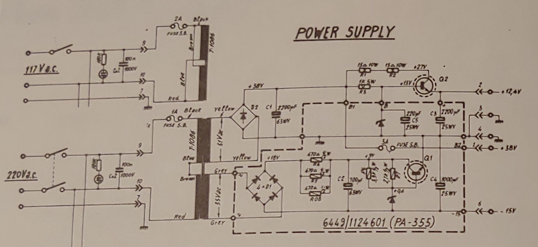

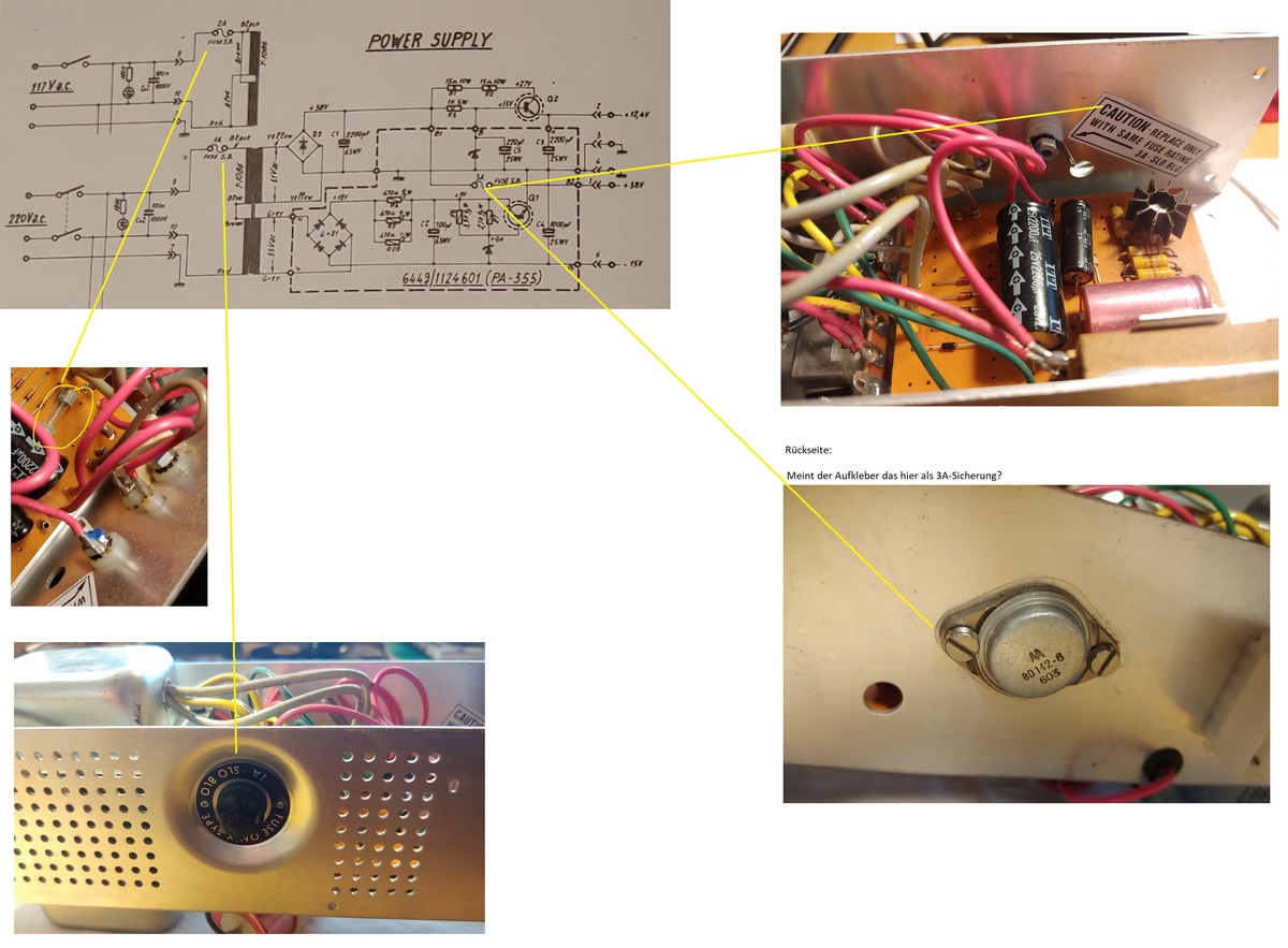

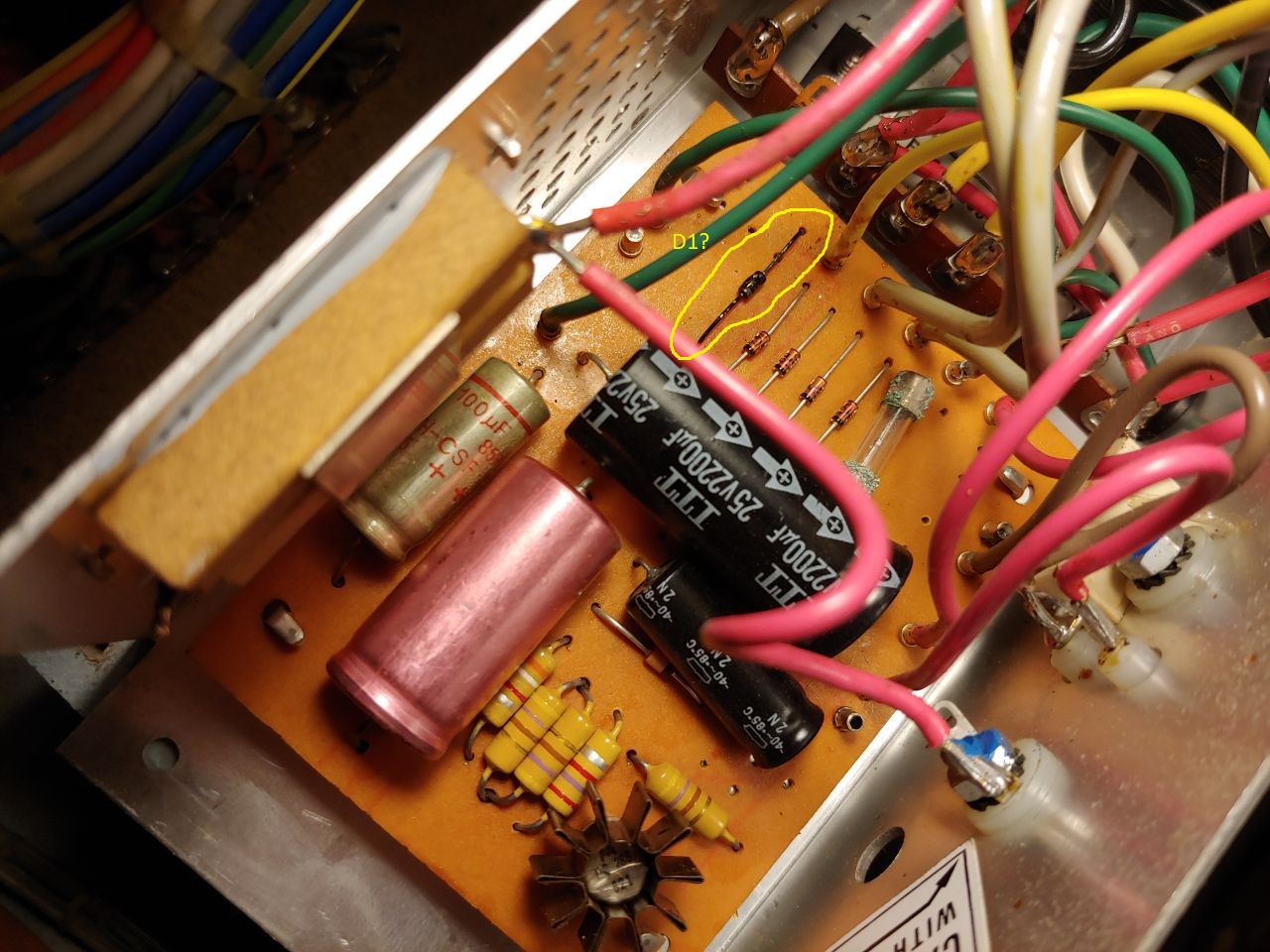

von Christian G. (klukwiesau)
happyfreddy schrieb:
> Wenn Schaltunterlagen der Farfisa vorhanden wäre es gut, Auszüge davon
> hier
> zu posten.
Anbei Fotos der Pläne. Ich scanne die demnächst nochmal sauber ein.
Danke für die Infos - ich setze mich dann mal ran...

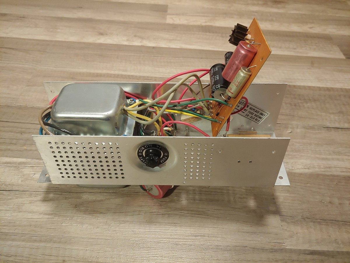

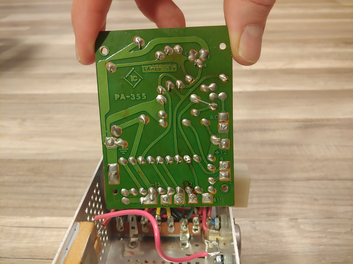

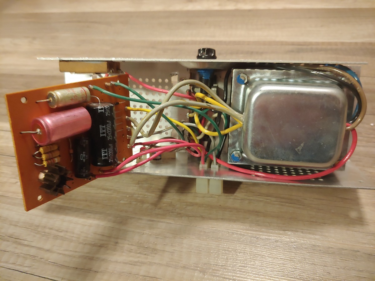

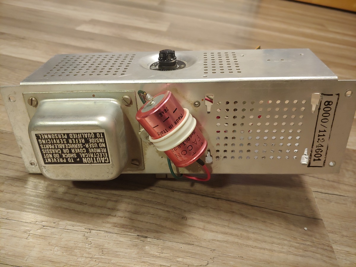

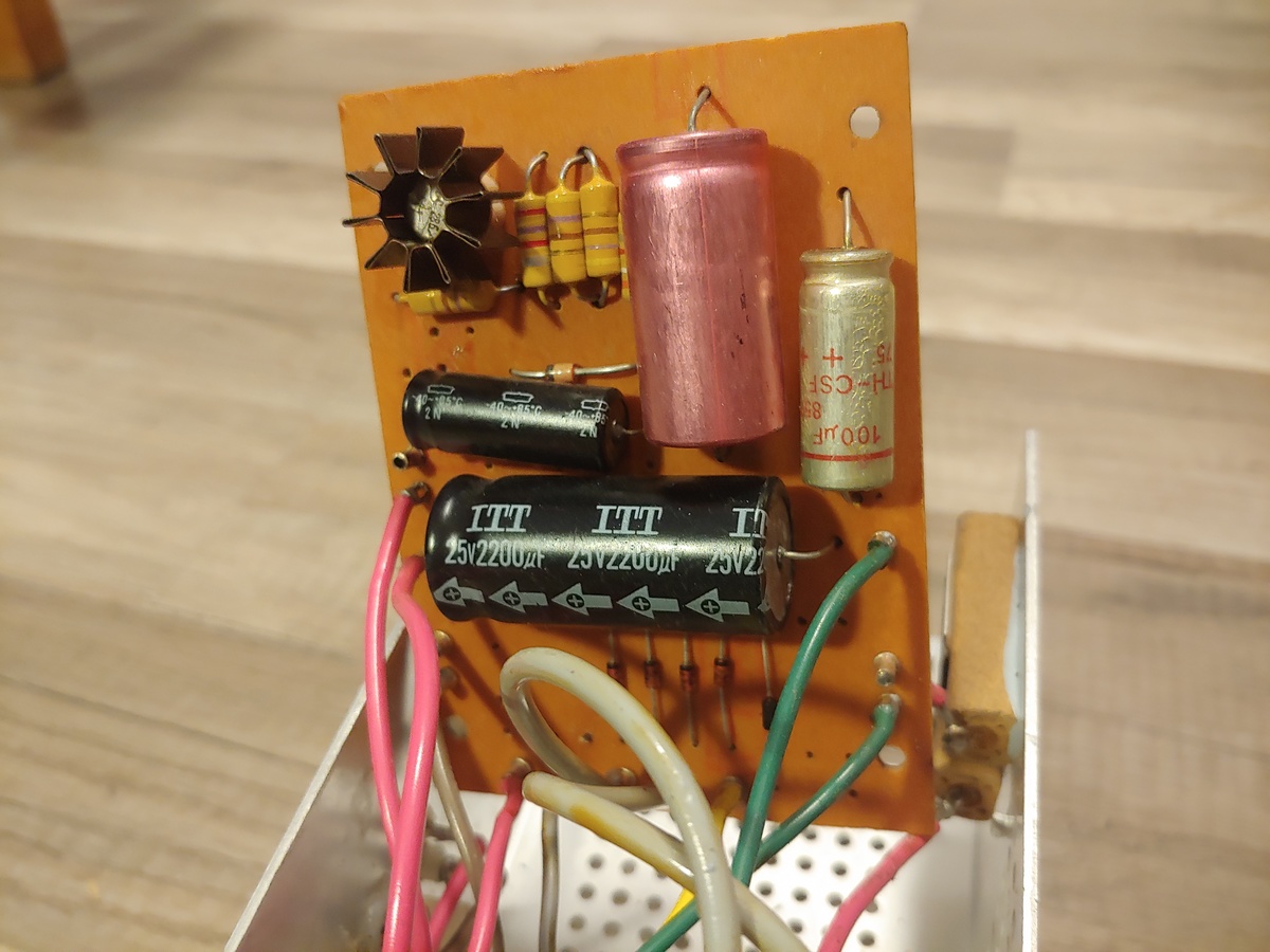

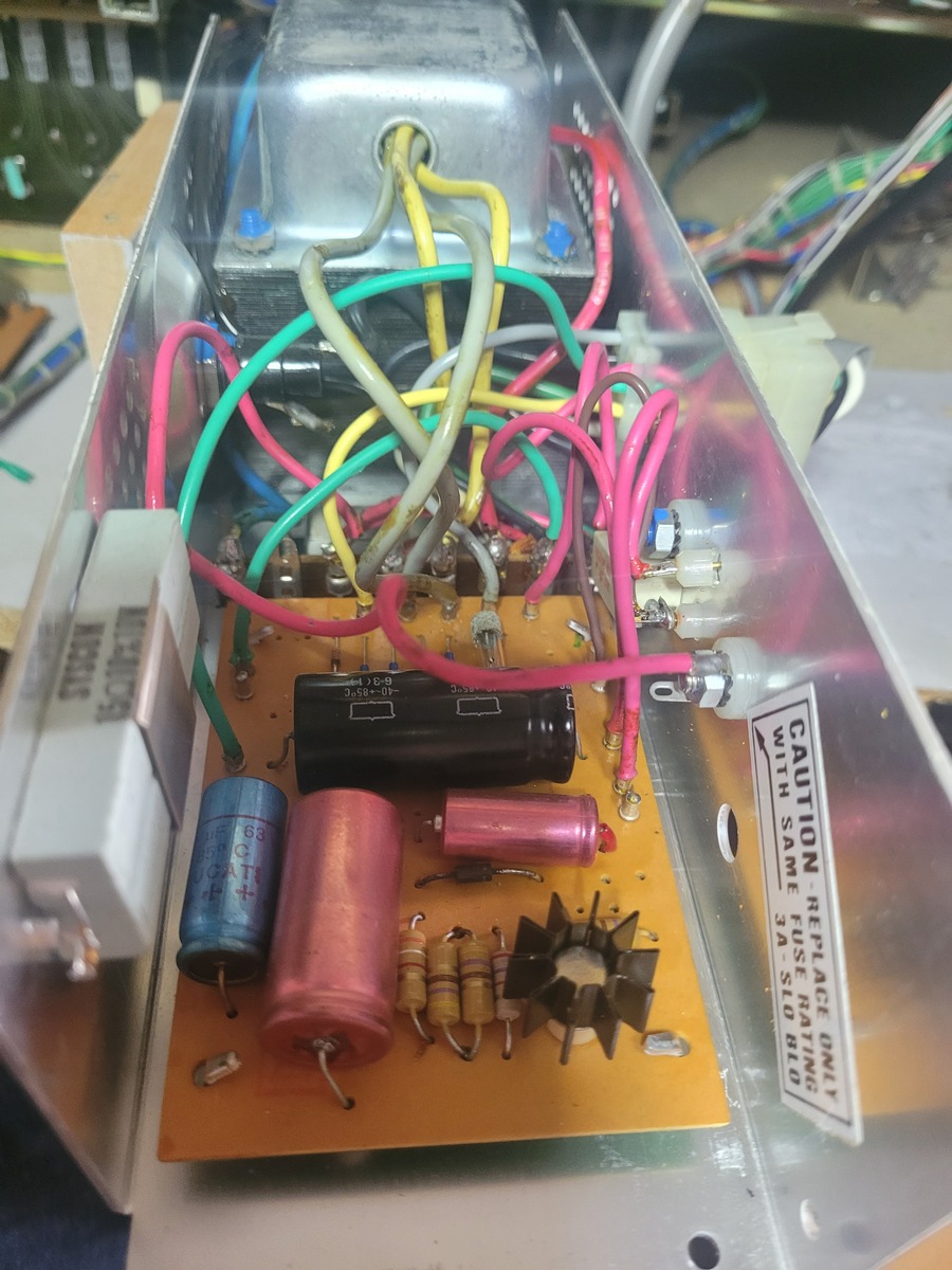

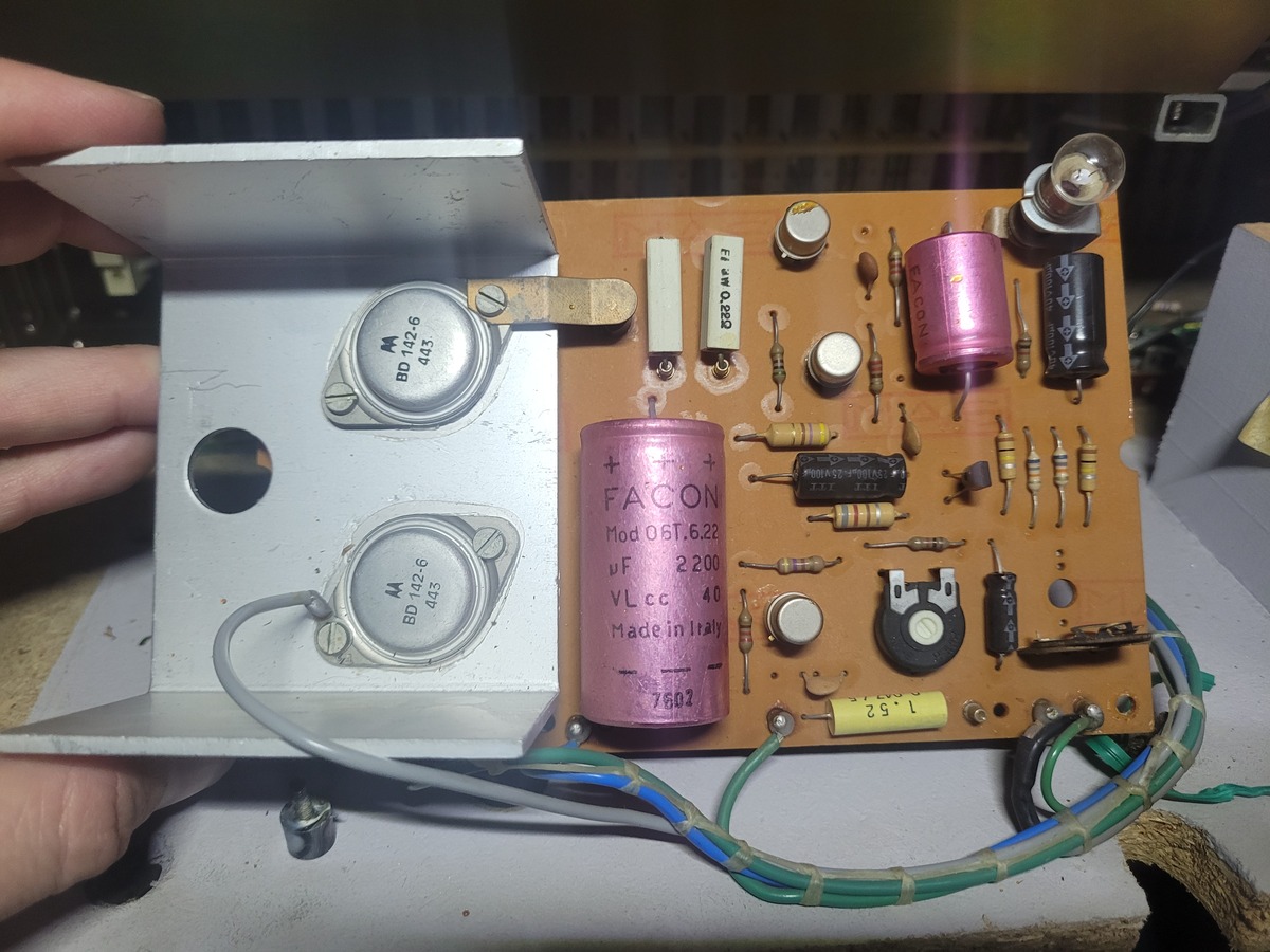

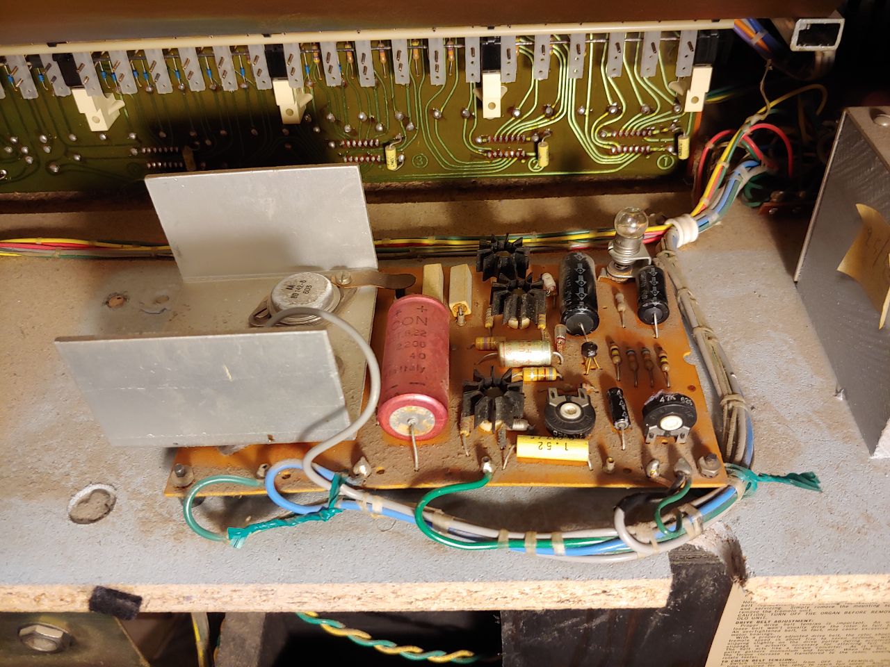

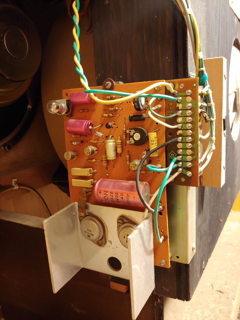

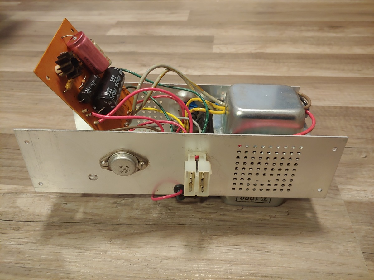

> Mitte.
Das müssten die beiden Verstärker sein (Main und Leslie). Sollten die
Lämpchen leuchten, sofern die Verstärker i.O. sind und Spannung anliegt?
Sie sind momentan aus aber scheinen nicht kaputt zu sein.
Lässt sich dadurch evtl. schon vermuten, dass die Ursache doch bereits
beim Netzteil liegt und sie erst gar nicht versorgt werden? Oder ist es
auch wahrscheinlich, dass beide Verstärker gleichzeitig defekt sind?

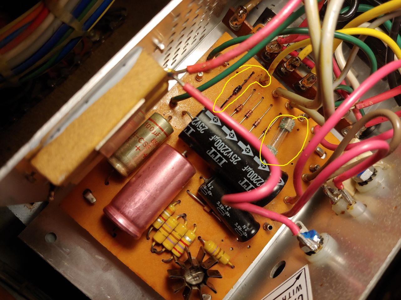

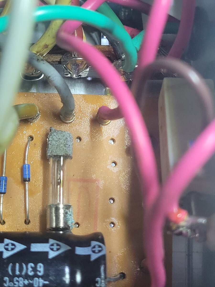

Die Sicherungen sehen alle gut aus. Nur die im Netzteil scheint
irgendwas angesetzt zu haben. Ein Teil sieht dort auch sehr merkwürdig
aus und scheint beschmiert zu sein. Ich vermute es ist eine Diode. Das
Multimeter gibt mir nur ständig wechselnde Werte - ist da was
aufgeplatzt? Könnte das die Ursache sein?
von happyfreddy (Gast)
hi,
Also diese Orgel hat wirklich zwei Verstärker.
Einen für die fest eingebauten Speaker und einen nur für das Leslie.
Die kleine Glühbirne 6V 0,3W dient nur der Stabilisierung des
Arbeitspunktes der eisenlosen Gegentaktendstufe mit asymmetrischer
Spannungsversorgung.
Das Netzteil verheizt hier ganz schön viel Spannung bei den 10 W
Widerständen sowohl im + 12 V Teil als auch beim - 15 V Teil.
Sicherungen immer ausgebaut nachmessen. Optisch kann der Sicherungsfaden
noch intakt sein aber gerade an unsichtbarer Stelle unter der
Metallkappe unterbrochen.
Die Werte der beiden Zehnerdioden sind nicht in der Schaltung angegeben.
Hier die Werte an den Bauteilen ablesen.
Die Spannungsangaben beziehen sich auf MASSE.
Hier beim Nachmessen aufpassen um keine Kurzschlüsse zu fabrizieren.
DAs negative - 15 V Netzteil ist ein positives was dann entsprechend
an MASSE angeschlossen ist.
Hier verwirrt die Angabe + 18 V etwas , da an 35V AC Wicklung am Trafo
angeschossen. Verbindungspunkt beider Netzteile ist der Emitter von Q 1
Im PDF fehlen noch die Seiten mit den genauen Bauteilbezeichnungen.

Die schwarz aussehende Diode dürfte wie ich es sehe die zweite
Zehnerdiode sein. Anschlußdrähte mal mit Glasreiniger Stift reinigen.
Der Grünspan auf der Sicherung läßt auf feuchte Umgebung schließen in
der die Orgel mal gestanden hat.
Die Verstärker auf jeden Fall mal mit Pinsel und Staubsauger bekannt
machen.
Wenn es nicht zuviel Mühe macht mal auf die Unterseite der Verstärker
schauen. Vielfach bilden sich gerade bei großflächigen Lötstellen Risse
zB an den Transistoranschlüssen oder Lötstiften, die etwas mehr Wärme
beim Löten bedurften.

Beim Netzteil fiel mir auf, dass an D1 nur ca. 13,8V anliegen. Laut Plan
sollten das aber 38V sein. Ist das korrekt? Oder ist das hier nicht D1?
auf jeden Fall sieht sie ... merkwürdig aus
von Hans (Gast)
Die Sicherung sieht auch angegammelt aus rechts davon
Also laut Schaltbild ist D 1  ein Brückengleichrichter.
Die beiden Wechselspannungsanschlüsse gehen direkt auf die AC Pins
dieses Gleichrichters, der sich auch nicht auf der Platine befindet,
sondern sicher irgendwo am Blechchassis wie die großen
Hochlastwiderstände befestigt ist.
Die Anschlüsse  PLUS und MINUS dieses Gleichrichters gehen dann zur
Platine zum Anschlußpin B 1  und Masse ( GND )
Ferner liegt an den Anschlüssen Plus und Minus des
Brückengleichrichters noch der Ladeelko 2200 uF / 63 V.
Dies dürfte der große mit grauer Schelle befestigter Elko (sichtbar
im dritten Bild Rückansicht der Orgel) sein.
Alles was im Schaltbild im gestrichelten kasten sich befindet ist
auf der Platine.  Alles andere extern !
Am Anschlußpin B 1 liegt somit die  + 38 V
Wenn die 38 Volt nicht da sind würde ich die beiden Endstufen
abklemmen. Ist die 38 Volt dann da ist eine der beiden
Endstufen defekt. Welche kann leicht herausgefunden werden.
Der zweite Teil des Netzteiles hat als Brückengleichrichter hier
4 Einzeldioden als Brückengleichrichter verschaltet. Das sind auf
der Platine die 4 Dioden unterhalb der ominösen schwarzen Diode.
Die Kathoden von zwei Dioden sind mit den drei parallel liegenden
470 Ohm Widerständen verbunden und hier liegt eine Spannung von
+ 18 Volt an
Die schwarze Diode ist eine der beiden Zehnerdioden sein die mit
der Basis des jeweiligen Transisors verbunden ist
Die andere Zehnderdiode ist die mit dem gelben Glaskörper unterhalb
des kleineres schwarzen Elkos neben dem großen mit 2200 uF/25 Volt
Dieser große Elko ist der Ausgangselko des Netzteiles für die
12,4 Volt.
Somit lassen sich die + 12,4 Volt auch direkt an diesem Elko messen
Die schwarze Zehnerdiode ( gelb eingekreist ) wird definitiv defekt
sein sodaß man nicht umhin kommt die Platint einmal auszubauen.
Beim Ausbauen vorsichtig vorgehen weil hier 4 Blechlaschen einfach
umgebogen sind
Die Blechlaschen selbst werden auch nur umgebogene ausgestanzte
Laschen des Bodenbleches sein.
Sollten die wider Erwarten abbrechen muß die gesamte Platine etwas
versetzt auf  M 3 Schrauben mit Abstandsröllchen gesetzt werden
Der Transistor Q 2 ist isoliert am Blechchassis montiert.
Im ausgeschalteten Zustand einmal mit Durchgangsprüfer/Ohmmeter das
Gehäuse des Transistors gegen das Blechchassis messen. Es darf hier
keine Verbindung bestehen

Nachdem ich nochmal den Hinweis erhalten habe, auf jeden Fall zuerst die
Sicherungen zu prüfen, habe ich nun auch die verlötete Feinsicherung des
Netzteils ausgebaut (das Rauslöten hat gut funktioniert) und dann sah
ich, dass sie doch kaputt ist.
Der Austausch sollte recht einfach sein aber nun bin ich nicht sicher,
welche Sicherung hier rein muss. Laut Plan müsste es grundsätzlich eine
3A/250V-Sicherung sein - das habe ich soweit richtig erkannt?
Aber ich kann nicht sagen, ob es eine flinke oder träge Sicherung ist.
Was meint ihr?

Defekt könnte das Teil sein, was ich im Foto als D1 markiert habe. Das
sieht auf jeden Fall merkwürdig aus und ist auch anscheinend mit was
festem beschmiert oder ist eben irgendwie durchgebrannt. Da bin ich mir
aber noch nicht sicher was es genau ist.
> Da bin ich mir
Wenn du die Platine rausnimmst zum Wechsel der 3A Sicherung machst du
mal ein Foto der Unterseite, damit kann man mithilfe des Schaltplans das
Teil identifizieren.
Nicht durcheinendar kommen mit den Sicherungn. Auf der Platine sitzt NUR
die 3A Sicherung, keine der netzseitigen Sicherungen. Übrigens steht
überall auch 'Slo Blo' dran, das ist der Slang für träge Sicherungen.
von How (Gast)
Sicherung defekt? Erst einmal egal! Dieser weiße Fleck auf der Platine
deutet erst einmal auf eine defekten Elko hin.
von holm (Gast)
> Platine
Nein..tut er nicht, denn alle Elkos die das betreffen könnte weisen mit
der geschlossenen Seite ohne Dichtung zum Fleck, deshalb kommt der Fleck
nicht aus den Elkos.
Gruß,
Holm
Also im Bild mir den gelben Zuordnungspfeilen
ist die Primärseite des Netztrafos dollet gezeichnet
einmal 117 V Version und im zweiten als 230 V Version.
Damit ist die Primärsicherung immer die die von außen im gelochten
Alublech in der Fassung zugänglich ist.
Die Sicherung auf der Platine würde ich in eine lötbare Fassung stecken.
Hierzumüssen die etwas dickeren Anschlußdrähte einer solchen Halterung
https://www.reichelt.de/sicherungshalter-feinsicherungen-5x20mm-max-6-3a-250v-pl-112000-p14678.html
durch Schaltdraht verlängert werden.
Solche Maßnahmen sind nötig weil direkt an der Sicherung gelötet meist
den eigentlichen Sicherungsdraht innerhalb der Sicherung ablöst - sie
somit
schon durchgebrannt ist obwohl nie in Betrieb.
Zum weoteren Vorgehen sind weitere Fotos vom Netzteil angebracht aus
allen
Perspektiven und größerem Abstand.
Wenn die Platine ausgebaut bitte von der Unterseite Bilder um den
Schaltplan
zuordnen zu können.
Wenn die slow blow = träge Sicherung durchgebrannt ist so liegt ein
Kurzschluß im dort angeschlossenenen Verbraucher = Verstärker in diesem
Fall.
Der Leistungstransistor BD 142 ist auf jeden Fall  Q 2. Dieser ist auch
mit Glimmerscheibe isoliert auf dem Alu Winkelgehäuse montiert.
Transistor Q 1 ist der kleine Transistor mit Kühlstern auf der Platine.
Hier schonmal ein paar detaillierte Fotos und ein Video. Ich hoffe man
kann nun alles erkennen.
https://www.youtube.com/watch?v=E7BjdqcCdLY
Die Sicherung ist ausgebaut. Ich habe auch schon eine neue und auch eine
Fassung.

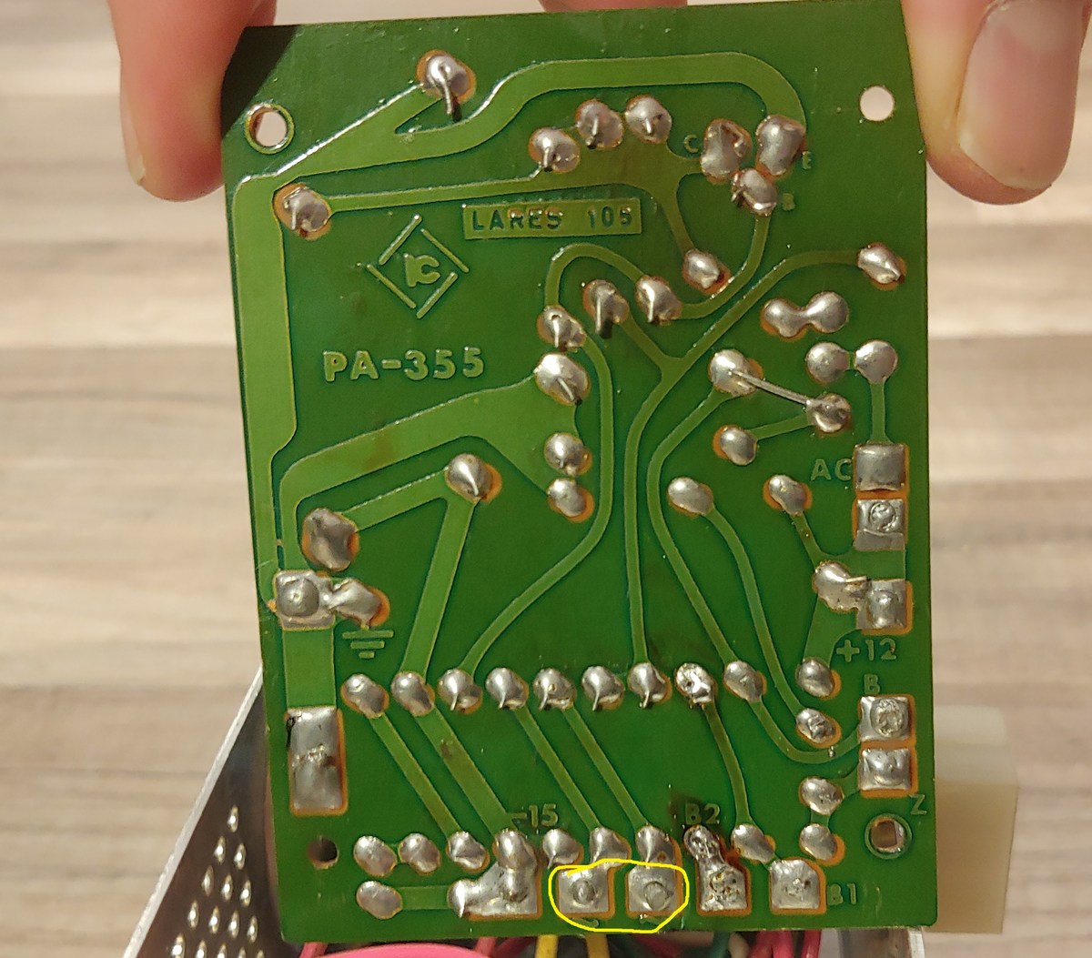

von Thomas S. (Gast)
Die unterste Lötreihe, der mittlere Pin ist eine 'kalte Lötstelle'
Der links davon evtl. auch.
Danke für den Hinweis! Ich habe die beiden Stellen nachgelötet.
Die Sicherung 3A-Sicherung habe ich gegen ausgetauscht. Allerdings gabs
im Laden nur 3,15A - das sollte aber i.O. sein, oder?
Wie von happyfreddy empfholen habe ich eine Halterung für Sicherung
verlötet - allerdings eine zum Schrauben:
https://www.reichelt.de/sicherungshalter-5x20mm-max-10a-250v-pl-126001-p141971.html?&trstct=pol_2&nbc=1
Solche Halterungen sind in der Orgel auch verbaut und die gefallen mir
ganz gut.
Die vermeintlich defekte Diode (die so schwarz aussieht) habe ich
ausgebaut und gemessen - alles i.O.! Ich habe sie daher wieder
eingesetzt. Die Verfärbung scheint wohl irgendwas anderes zu sein... an
einigen Kabeln in der Nähe sind auch ähnlich farbliche Flecke zu sehen -
evtl. Öl/Schmutz/Pilz?
Und nun zum Besten: Die Orgel funktioniert wieder! :D
Wie es aussieht lag es:
- auf jeden Fall an der defekten Sicherung
- und vermutlich an den kalten Lötstellen. Die waren sicher der Auslöser
dafür, dass die Sicherung zum Einsatz kommen musste.

Das 'mysteriöse' verbrannte Bauteil (Diode) geht an einen unbestückten
Platz für ein Bauteil und ist deswegen vermutlich nie benutzt worden.
von M.M.M (Gast)
Wieso ist die mysteriös. Das ist die Zenerdiode zwischen -15V und Q1.
Hätte der TE vernünftige Fotos gemacht, dann sähe man das auch. Schau
Dir halt noch mal
www.mikrocontroller.net/attachment/442955/photo5280803097096072254.jpg
an.
Das dies eine Zenerdiode ist, hast Du in Betracht gezogen? Nun gut, wenn
die Spannung stimmt, dann wird sie wohl i.O. sein.
MfG
Schön wenn die Orgel nun wieder funktioniert.
Nicht saubere oder kalte Lötstellen werden sich sicher noch an anderen
Stellen in der Orgel finden.
Nachlöten somit angesagt , nur wenn dann nur mit verbleitem Lötzinn
Was ich auf den Fotos sowie im Video jedoch vergeblich gesucht habe
ist der Brückengleichrichter  D 2 , der an den beiden gelben Leitungen
vom Trafo angeschlossn sein muß.
Vermutlich hat man man den unter der Lötleiste positioniert was weder
im Video noch auf Fotos eindeutig zu erkennen war.
Hab ich auch erst gedacht. Aber kuck dir mal die Platine von der
Bestückungsseite an. Dann wirds klar.

Nach einer Sichtprüfung habe ich zumindest keine losen Kontakte oder
Lötbruchstellen erkennen können.
Ich konnte das Fehlerbild ein wenig eingrenzen. An dem Verstärker(?)
links vom Netzteil ist die (bereits oben angesprochene) Glühbirne zur
Satbilisierung verbaut. Wenn ich diese ein aus ihrem Kontakt
herausdrehe, wird das Rauschen deutlich leiser.
Ich habe leider noch nichts ausmessen können. Habe ich die Beiträge oben
richtig verstanden, dass die Fehlerquelle eher im Netzteil und/oder im
Verstärker zu suchen ist?

Die Fassung des Lämpchen ruhig mal etwas abschmirgeln und das Lämpchen
selber auch. Das ist eben schon alles etwas älter.

In dem Kasten in den die Kabel reinlaufen sind vermutlich eine Glühlampe
und ein LDR. Das Pedal schattet den LDR umso weiter ab, je weiter das
Pedal reingetreten wird.
