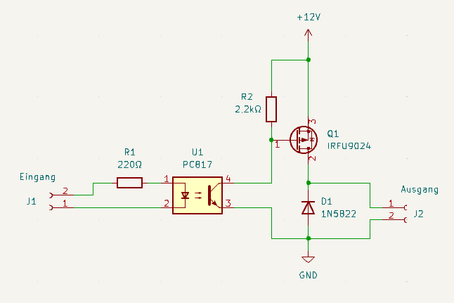

Wenn es externe 12V sein müssen, würde ich mit einem Optokoppler +
Transistor als Nachbrenner ran gehen. Dann muss man sich nicht um die
potentialfrei-oder-nicht Geschichte kümmern.

Im Prinzip kann man mit 5V die 12V bei höherem Strom schalten,,sogar
wenn die Sirene beim Ausschaltet einen GegenEMKSpannung erzeugt. Es ware
aber nützlich die maximale (im Einschalgmoment) Stromaufnahme der Sirene
und die maximale Belastbarkeit des 5V Ausgangs zu kennen.
So bleibt nur die Überdimensionierung, ein MOSFET wie IRLZ34 und eine
Freilaufdiode wie MBR2545 sowie ein pull down Widerstand von 10kOhm
 +----+-Siren-+
12V      MBR  |
 | -          I|--+---o +
 |           S|  10k  5V
 +------------+---+---o -

von Stefan F. (Gast)
Hier mal ein Vorschlag, wie man das übersichtlicher zeichnen kann.
Der IRLZ34N verträgt nur maximal 16 Volt am Gate, das wäre mir zu knapp.
Es gibt andere Modelle, die 20 Volt vertragen. Außerdem würde ich auf
einen P-MOSFET wechseln, damit der Plus-Pol geschaltet werden kann.
Dein Pull-Widerstand am MOSFET ist mir zu hochohmig. Bei jedem
Abschalten heizt sich der MOSFET stark auf. Besser ist ein niederohmiger
Widerstand damit das Aus-Schalten schneller geht.
Siehe dazu http://stefanfrings.de/transistoren/index.html#mosfet
Solche Schaltungen gibt es fertig zu kaufen:
https://www.amazon.de/DollaTek-FR120N-MOSFET-Steuermodul-Feldeffekt-MODUL/dp/B07HBQZ9BK
https://www.aliexpress.com/item/1005005622451290.html
Allerdings: Da bereits klar ist, dass die Anlage ein Relais ansteuern
kann, würde ich das doch einfach nehmen.
