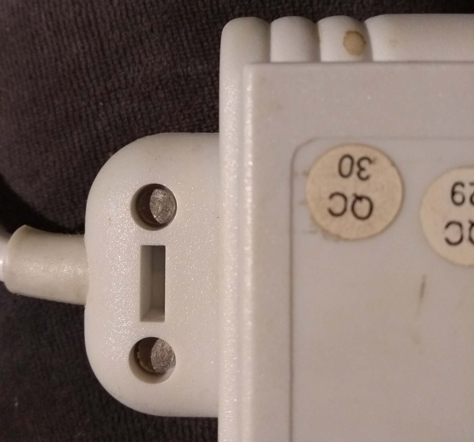

mein "Belkin SurgeMaster" hat einen kaputten Ein/Ausschalter. Ich will
das reparieren, kriege aber das Gehäuse nicht auf. Es sind zwei dieser
Sicherheitsschrauben (zwei Schlitze jeweils gegenüberliegend vom Rand)
verbaut, die habe ich schon draußen. Aber der Rest scheint vernietet?
Kennt sich damit jemand aus?
Danke, Andreas
von Helmut -. (dc3yc)
Aufbohren?
von Ove M. (Firma: ;-) gibt es auch) (hasenstall)
Abbohren ist im Grunde die einzige Möglichkeit. Wichtig ist es, die
Einpressschrauben mittig zu treffen. Dazu braucht es einen sehr
schlanken Körner, oder nen ausreichend langen, spitzen Stahlnagel.
Bohren dann so, dass das Teil nicht wirklich warm wird, sonst schmilzt
es dein Plastik auf. Mit nem mm vorweg und mit 2,5mm hinterher. Viel
Spaß und Erfolg

Mit "abbohren" meinst Du, mitten rein in die Niete mit einem
Metallbohrer, richtig?
Andreas

Das geht allerdings nur mit Kühlflüssigkeit (z.B. Spiritus) oder gaaaanz
gaaanz langsam. Sonst schmelzen die Niete nur noch tiefer rein.

Eine passende Bohrbuchse hilft mittig zu bohren.
Langsam bohren, sonst schmilzt das Plastik.

Ich hab' noch etwas Bohrmilch angerührt und eine Bohrführung, die aber
viel zu groß ist, lol, weswegen sie eigentlich weg fällt. Werde ich wohl
sehr vorsichtig sein müssen mit dem Gerade-Halten (habe keine
Tisch-/Standbohrmaschine). Der Dremel wird wohl zu schnell sein <g>.

Also, sei mir nicht bös, aber wenn beim Ausbohren einer 3-4 mm Aluniete
Dir das Ding ohne Kühlmittel so heiß wird dass das Plastik schmilzt,
dann ist entweder der Bohrer Müll oder die Maschine läuft linksherum.
Dazwischen gibt's nichts.

Ich glaube sogar, das da teilweise gehärteter Stahl für die
Spezialschrauben verwendet wird, sodas das Ausbohren mit
Standardbohrern schwierig wird.

Kleiner scharfer Bohrer, dann Isopropanol 70% oder Wasser zum Kühlen
fertig ist, nicht zu hohe Drehzahl und gut!
Wichtig ist es, die Mitte der Schraube zu treffen, damit man dann mit
dem geeigneten Bohrdurchmesser den Kopf von der Schraube trennt (Meint
der Bohrer hat idealer Weise den Kerndurchmesser der Schraube und trifft
diese mittig von oben). Den Rest der Schraube kann man später mit der
Zange herausdrehen. Also, kein Hexenwerk!
