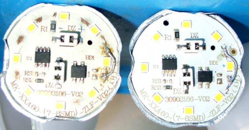

Bevor ein LED Vorrat entsorgt wird soll geimpft werden.
Frage an die Wärmeleitexperten:
Gibts etwas als Gel/Paste, das Wärme leitet- bevorzugt aus einer Tube wie im Sanitärbereich für Silikon oder Acryl, was nach dem Aushärten aber gut Elektrizität isoliert?
Die Idee ist - eine zu heißgewordene LED-Leuchte seitlich anzubohren und zu impfen - das kann zur Aushärtung bis zum Bedarf lagern.
---Anlass:
Gewährleistung vorbei, leider größerer Vorrat an Leuchten und ein Ausfall wiederholte sich genau an der gleichen 1W-LED.
Sie blitzte, erholte sich, blinkte, dimmte längere Zeit und fiel dann aus.
Eine Notlösung gibts, aber lästig:
Globus ab, Brücke, ALu-Blechkragen ganz freilegen zur besseren Abstrahlung und auch noch fest an die vier Seiten der Platinenabbruchkanten anbiegen.
Hält seit Wochen mit um 1/8 verringerter Leistung aber auch -12% Licht. Sind jetzt in Flur und Keller - da bleiben sie kürzer an.

Es gibt viele Wärmeleitpasten unterschiedlichr Viskosität und mit unterschiedlichen Füllstoffen, wie z.B. Silber. Aber so einfach, wie du dir das vorstellst, isses leider nicht. Die Wärmeleitpaste soll und kann nur mikroskopisch kleine Unebenheiten überbrücken, da prinzipiell alles die Wärme besser leitet, als Luft. Es sollen halt die kleinen Unebenheiten, die sonst Luftbläschen enhalten, gefüllt werden. Das ist allerdings keine Hohlraumkonservierung ;-) Wie sieht es denn unter der LED Platine aus? Ist das bloß ein tiefgezogener Teller aus "Trompetenblech", der noch nicht mal richtig anliegt? Von Fischer gibts in unterschiedlichen Durchmessern und Stärken KK, die hier besser passen sollten. Sowas hier z.B.: https://www.tme.eu/de/katalog/kuhler-fur-leds_113176/?s_field=niski_prog&s_order=asc&limit=50&currency=EUR&mapped_params=2:701;&page=1
Genauso eine Tröte vom Platinenrand zum Edisonsockel, spärlich mit hauchdünnem Silikonring fixiert und auf genau auf Kante genäht - vor knapp über zwei Jahren im Betrieb fiel gerade die zweite LED aus - fünf weitere halten noch und zehn sind in Reserve - um die gehts.

Man könnte aber auch durch Manipulation der Schaltung dafür sorgen, das ein kleinerer Strom durch die LED fliesst und sie so gar nicht mehr so heiss wird. Sinnvoll wäre es dazu, sich mal die Namen der ICs zu notieren und deren Datenblätter zu finden. Oft stellt man den Strom durch einen Widerstand ein, der lediglich gewechselt werden müsste. Den Helligkeitsverlust kann man meist verschmerzen.

Ja, schiefgehen wird das. Das produziert beim Vernetzen Essig, und der versaut Dir die Lampe erst recht. Du brauchst essigfrei vernetzendes Silikon, wenn überhaupt.
Besser wäre es, wenn man die Schaltung der Lampe modifizierte, es muss nur der (überdimensionierte) Strom durch die LEDs reduziert werden. Dann werden sie nicht so "auf Kante" betrieben und verrecken nicht so schnell.

Bei LED Leuchtmitteln ist es besser, nicht die mit der größten Watt Zahl zu kaufen. Weniger Leistung -> weniger Wärme -> längere Lebensdauer (und zwar erheblich).
