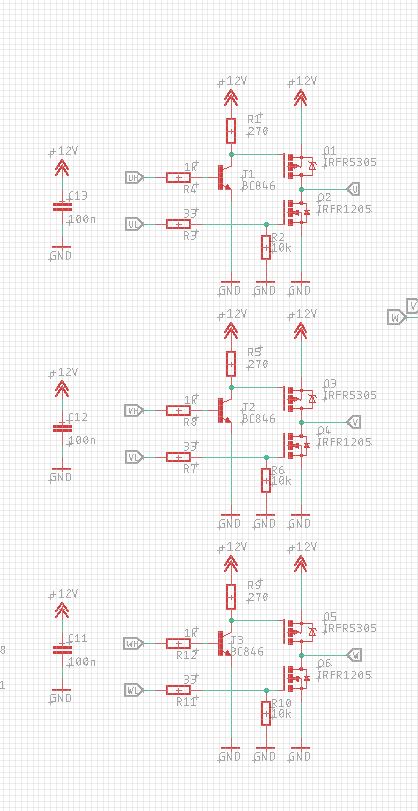

Moin Moin,
ich habe eine Schaltung nachgezeichnet, um einen BLDC Motor anzusteuern. Vorweg ich werde die Hallsensoren auswerten.
Ich habe bis jetzt fast ausschließelich N-Mosfet Brücken gefunden mit auch vorgeschlagenen Bauteilen. Ich möchte hiermit nur fragen, ob die angehängte Schaltung sinnig ist, da ich hier 3 P und 3 N nutze? Da ich hier einen Trasistor statt einem Mosfet Treiber benutze und für die Lowside diret an den uC gehe.
Ich wollte auch noch eine Schaltung zeichenen mit Treiber + 6 N-Mosfets aber was ist eure meinung zu dieser hier ?
Eine verbreitete Tätigkeit.
Naja.
Warum. Bist du so bettelarm, daß es für einen MOSFET-Treiber nicht reicht?
Du macht den Fehler wie tausende Andere. Du willst das Rad neu erfinden, aber halt eckig. Siehe H-Brücken Übersicht.
Peter S. schrieb:
Hi, aus meiner Sicht geht das von der Grund Idee. Warum auch nicht -
Grammatik und so? Ganz einfach. Weil eine FUnktionsprinzip ALLEIN keine solide Schaltung ergibt!
für row: "Schaltungsentwicklung ist eine Kunst" der eine malt lieber mit rot, ein andere lieber mit Blau. Experte ist, wer in beidem die Kunst erkennt.
Und WIKLICHER Expert ist, wer das Rad NICHT neu erfindet und bewährte, robuste, FERTIGE, preiswerte Lösungen benutzt!
