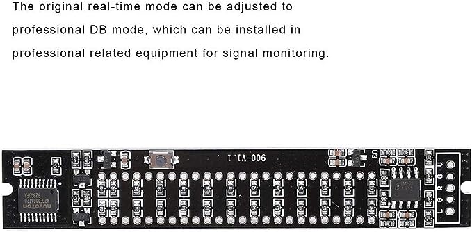

Ich hab mir beim Buchhändler dieses tolle VU-Meter gekauft:
https://www.amazon.de/Stereo-Pegelanzeige-Dual-12-Stereo-Pegelanzeige-AGC-Modus-einstellbarem-Lichtgeschwindigkeits-Pegelanzeige/dp/B07YZCWTW5/ref=sr_1_4?__mk_de_DE=%C3%85M%C3%85%C5%BD%C3%95%C3%91&crid=PE2KBFHA1NA9&keywords=12+led+vu+meter&qid=1690628069&sprefix=12+led+vu+meter%2Caps%2C249&sr=8-4
Allerdings hab ich mit der Anleitung meine Probleme. Vermutlich bin ich
altersmäßig nur zu dusselig.
Hat irgend jemand eine verständliche Anleitung zu dem Teil?
von Marcel V. (mavin)
Entweder ist der Aufdruck auf dem Board falsch, oder in der Anleitung
falsch.
Jedenfalls sind PGND und SGND irgendwo vertauscht.
Normalerweise würde ich beide GND Anschlüsse direkt miteinander
verbinden. Es kann aber sein, dass das Board das nicht verträgt, was
eigentlich kaum vorstellbar ist.
https://www.amazon.de/Oumefar-Stereo-Musik-Audiospektrum-Pegelanzeige-VU-Meter-Verst%C3%A4rkerplatine-Lichtgeschwindigkeitskarte-DIY-Elektronik-Kits/dp/B08PC22HZ3
Auf dem Foto ist wenigstens die Aufschrift einigerma0en lesbar, ein
Mikrocontroller aus der Low Pin Count 8051 Series N76E003AT20:
https://www.nuvoton.com/export/resource-files/DS_N76E003_EN_Rev1.10.pdf
das andere dürfte ein Doppel-OP LM358 sein.
mit einstellbarer Lichtgeschwindigkeit...
Die zwei Dioden links und rechts haben anscheinend den SMD-Code "L05"
https://www.s-manuals.com/pdf/datasheet/s/l/sl05t1%2C_sl12t1%2C_sl15t1%2C_sl24t1_on.pdf
eine 5V TVS-Diode ?

von Michael B. (laberkopp)
Christoph db1uq K. schrieb:
> Zu "21Y" finde ich nur 5-pin Spannungsregler
Was wolltest du wissen, wie die Schaltung aufgebaut ist ?
Ein LM358 als zweikanaliger Verstärker und ein 24 pin Nuvoton uC zur
Auswertung, davon 2 GND+VCC, 2 Analogeingang, 2 Reihenmultiplex, 12 LED
Ausgänge, 1 Taster und vermutlich ein RESET den man besser nicht
zweitnutzt.
Eine 21Y heissen 2TY und sind S8550 PNP 500mA Transistoren mit denen im
Multiplex 2 Reihen a 12 LED über 12 Vorwiderstände angesprochen werden.
Die L05 werden 78L05 in SOT23 sein, 2 Stuck weil einer zu warm wird.
Die Software hat halt nicht für Stereo gereicht, da wurde dann
'optimiert'
