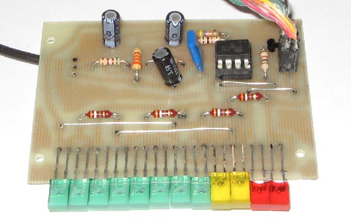

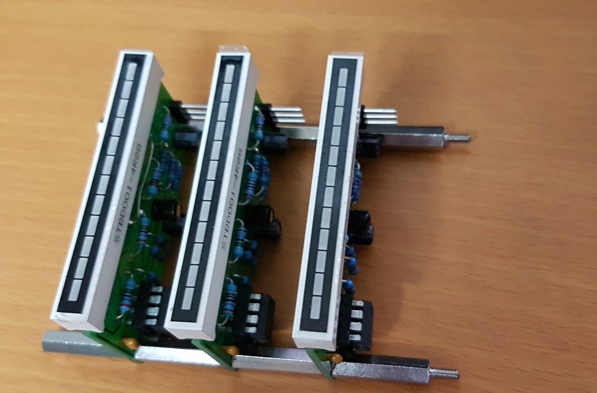

Anbei meine ersten Gehversuche in KiCad. Die Platine ist so
grobschlaechtig, dass man sie sogar mittels Edding und Aetzbad
selberfertigen kann.
Gleichrichter und solche Faxen braucht man keine, das Audio wird mit
8bit & 37.5kSamples/sec abgetastet, Effektivwert ueber 1024 Samples
gebildet, "logarithmiert" und als Leuchtband angezeigt. Dazu noch als
Leuchtpunkt immer ein Peak-Hold, der nach einer Weile wieder ins
Leuchtband "rutscht".
Braucht im unguenstigsten Fall so ca. 150 Takte, 256 sind Zeit, d.h.
fuer die Endlosschleife bleibt noch genug CPU-Bumms uebrig :-)
Gruss
WK

* Die eckigen LEDs tendieren an ihren Seiten dazu, Licht in die
Nachbarleds einzukopplen. Wenn man eh' den Edding vom Platinenaetzen
noch rumfliegen hat, kann man damit die Seitenflaechen der LEDs
schwaerzen.
* Im Bild kann man auch sehen, dass ich im Gegensatz zum Schaltplan 390
Ohm Vorwiderstaende genommen hab'. Damit kann ich bei mir noch den
Attiny in der Schaltung programmieren. Wenn die niederohmiger sind (wie
z.b. die 270 Ohm aus meinem Schaltbild) oder ggf. der ISP-Programmer
nicht ganz so kraeftig treibt, kanns da Probleme geben - dafuer ist halt
die Anzeige nicht so funzelig, wie mit hoeheren Vorwiderstaenden.
D.h. wenn man das Dingens nur nachbauen will, ist's ne gute Idee den
Attiny zuerst zu programmieren und danach erst die LED-Vorwiderstaende
zu bestuecken.

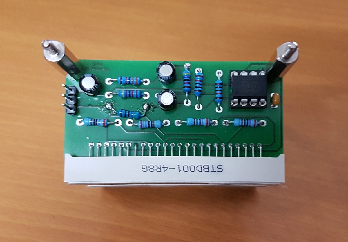

Diese schöne Lösung hat mich gleich begeistert: achtbeiniger µC, 12 LEDs
und Audiosignale in Echtzeit auswerten - toll!
Für mich nur mit nur einem kleinen Schönheitsfehler verbunden: ich kann
nicht in Assembler programmieren und hatte gleichzeitig keinen ATTiny13a
zur Hand.
Also: geht das nicht auch in C? Und ATTiny25 liegen ein paar 'rum ...
Und ja, es geht!
Ob ich die selben Features drin habe wie 'Dergute Weka', weiß ich nicht,
ich konnte nur grob die Struktur aus den Kommentaren in seinem
Assemblerlisting verstehen und habe das auch als Vorlage für meine
Version genommen.
Ein wesentlicher Unterschied in der Performance liegt darin, dass der
Tiny13 mit 9.6MHz intern rennen kann, der Tiny25 nur mit 8MHz (oder
16MHz mit PLL). Dadurch wird meine Abtastfequenz etwas kleiner und liegt
bei 'nur' 31.25kHz.
Die Hardware ist die selbe wie oben, nur eben mit dem Tiny25. Allerdings
ist ein Poti zum Nullpunktabgleich zwischen R8 und R9 empfehlenswert,
zumal ich das Ganze auf knapp 30dB Anzeigebereich aufgebohrt habe. Auch
die interne ADC-Referenz schwankt sicherlich zu sehr von Device zu
Device als dass man ohne Feinabgleich auskommen wird.
Man könnte aber mit anderen Schwellen für die Effektivleistung die
Empfindlichkeit wieder reduzieren (z.B auf 20dB).

Anbei mal noch ein Video von der Originalsoftware im Betrieb. Die LEDs
flimmern "in echt" nicht sichtbar, das ist wohl im Video die Interferenz
zwischen Kamera und Multiplex.
Gruss
WK

Im Anhang für den Tiny25 (bei mir in Betrieb) und den Tiny13A
(ungetestet).
Einen Unterschied hab ich schon gesehen: meine Peak-LED läuft nicht
langsam runter, sondern geht einfach aus nach ca. 500ms Haltezeit.

von Michael B. (laberkopp)
Hmm, du legst die Null-linie bei 0.55V hin. D.h. daß alle Signale über
2Vss durch die Eingangsschutzdiode nach GND abgeleitet werden. Dabei
verschiebt sich über den Eingangskoppelkondensator die Null-line, der
Messwert wird falsch, zu hoch.
Du solltest 0 besser auf 2.5V legen, dann lassen sich wenigstens Signale
bis 3Vss verarbeiten und ein Fehler bei grösseren führt zum Overflow und
nicht zur Messfehlern.
Dann verwendet du 3 x 4 Charlieplexing mit 270 Ohm also 10mA. Das macht
30mA für den ableitenden Ausgang, obwohl der AVR offiziell nur 20mA
schafft, und die Helligkeit liegt bei einem mittleren Strom von 2.5mA.
Im dunklen Zimmer wohl ausreichend, tagsüber wohl etwas wenig.
Ausprobiert hast du es gar nur mit 7mA (was besser zu den 20mA passt
aber nur 1.75mA Hellilgkeit bringt).

von Max B. (citgo)
Soooo....
anbei die .hex Datei für die Schaltung mit "original" Reihenfolge der
Leuchtdioden.
Sprich LED1-LED12.
Dergute W. war so freundlich und hatte für mich ein paar Änderungen in

Baue mir nämlich gerade eine Meterbridge für meinen Multitracker 👍
von Dergute W. (derguteweka)
Mach ma Foddo :-)
von Max B. (citgo)
Bin noch nicht so weit.
Habe ja erstmal die 24 Platinen fast fertig bestückt.
Die LED Bars habe ich zufällig bei einem Händler auf Ebay gefunden.
Richtig geil und echt günstig. (4 rote LEDs und 8 grüne LEDs)
Die Platinen werden in Sandwich-Bauweise aneinandergereiht. Muss nachher
nur noch ein schönes Gehäuse basteln.
Achso, der krumme Widerstand auf der Platine ist testweise eingelötet
nachdem ich das VU Meter mit meinem Multitracker abgeglichen habe. So
Pi*Daumen.
Das Ganze kommt dann nachher an meinen Multitracker. Dazu werde ich jede
einzelne Spur am Fader abgreifen und auf die jeweiligen VUMeter Platinen
führen

von Max B. (citgo)
70 LED braucht kein Mensch für eine VU Anzeige. Und PWM ist auch
spielerei. 12 LEDs sind vollkommen ausreichend für die Anzeige.
So wie ich es habe mit 8 grünen und 4 roten LED ist die Anzeige perfekt.
70 LEDs pro Band wären für ein Audio Spektrum inteteressant.
Den Resetpin werde ich bestimmt mal in Anspruch nehmen. Wie c-hater
schon sagte, das ist kein Problem. Lediglich das testen und neu fusen
ist halt nervig

von Max B. (citgo)
Olaf schrieb:
> Weil du es nicht kannst?
Ne, weil man es nicht braucht.
Es gibt halt Leute die brauchen das damit es cool aussieht und es gibt
Leute die brauchen das bei der Musikproduktion.
Da kommt Funktionalität vor Design.
Bei 79 LEDs wäre das auch keine Meterbridge mehr sondern eine
Meterkiste.

von Max B. (citgo)
Olaf schrieb:
> Wenn du Profi bist dann kaufst du dir aber einfach ein Mischpult.
Wenn du meine Beiträge gelesen hättest dann hättest du gesehen, dass es
für ein Mischpult gedacht ist.
Das VU Meter macht am Ausgang zum Beispiel wenig Sinn wenn ich sie mit
dem Volume Poti steuern kann. Das ist dann wirklich nur Spielerei und
schön anzuschauen. Aber auch nur so lange wie ich auf
"Zimmerlautstärke" gestellt habe.
Wichtig sind die Lautstärkeeinheiten bei der Aufnahme, beim Abmischen
und Mastern.
Erst hier kann ich ein Übersteuern der Eingangssignale vermeiden und
eine durschnittliche Lautstärke finden die mir genügend Spielraum nach
oben gibt.
Dafür reichen eben 12 LEDs mit Peak-Hold.
Das VU Meter ist im Mischpult für jeden Kanal schon integriert. Als
digitale Lösung in einem grafischen LCD.
Ich möchte aber gerne außerhalb noch eine Meterbridge befestigen um
nicht immer auf das Display schauen zu müssen.

von Max B. (citgo)
Olaf schrieb:
> Warum soll man heute nicht mehr LEDs verwenden? Macht ja keinen arm.
Ganz einfach:
Weil das am Threadthema vorbeigeht.
Es geht um ein Projekt mit einem ATtiny13 + 12 LEDs.
Wenn ich jetzt 24 LEDs haben will dann kann ich keinen ATtiny13 mehr
nutzen, bekomme keine 2 farbigen LED Bargraph Module für 1,20 Eueo das
Stück, kann die .asm Firmware nicht umschreiben und müsste ein größeres
Gehäuse bauen.
Und das nur damit es cool aussieht?
Olaf schrieb:
> Hm...manche Leute scheinen in ihren Mischpulten mehr zu brauchen:
Ja manche Leute brauchen auch beleuchtete Fader in ihren Mischpulten. Am
besten noch mehrfarbig den Spuren entsprechend.
