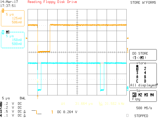

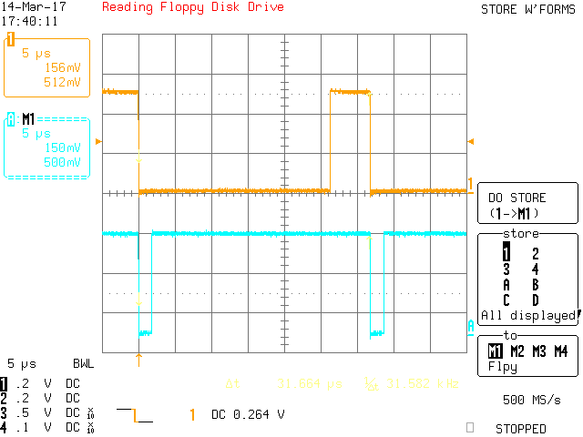

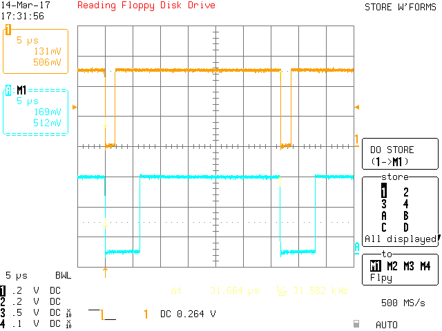

Anbei der Code sowie drei Screenshots.
Für die Screenshots wurden im Code jeweils geeignet die Zeilen
     adc_square_sum += pgm_read_word (&square_number[adcvalue]);  // only 8 bit ADC used
//   _delay_us(25);
     ADCSRA |= 4; // ADC clock prescaler = 16 --> 500kHz ADC clock
//   ADCSRA |= 3; // ADC clock prescaler = 8  --> 1MHz ADC clock
auskommentiert bzw. aktiviert, um das Verhalten zu messen.
In den Screenshots ist der Eintritt in die ISR mit einer fallenden
Flanke von PB0 markiert, das Ende mit einer steigenden.
Speziell im Bild "mit&ohne-adc_square_sum@500kHz.png" sieht man, dass
nach 32µs kein neuer Zyklus beginnt.
Noch verwirrender (für mich): es wird nur manchmal eine Triggerung
ausgelassen, selbst wenn ich 10µs oder 20µs delay hinzufüge.

von HildeK (Gast)
Stefan U. schrieb:
>> Anbei der Code
> Darf ich davon ausgehen, dass dein Programm aus mehr als diesen drei
> Zeilen besteht? Wenn DU ernsthaft Hilfe erwartest, dann solltest du das
> Programm auf die kleinste mögliche Variante reduzieren, wo das Problem
> noch nachvollziehbar ist und das dann hier posten.
Der auf das Problem reduzierte Code ist als C-File im Anhang. Der ist
kompilierbar und mit dem Code wurden die Screenshots erstellt.

von HildeK (Gast)
Ja, der ADC wird jedes Mal dann getriggert, wenn der Timer/Counter0
einen Überlauf hat. Damit will ich für eine feste Abtastfrequenz von
8MHz/256 sorgen.
Das funktioniert ja auch wie erwartet, solange die
Quadratsummenberechnung
nicht drin ist. Dann kann ich mit einem Delay rund 20µs verbraten ohne
negativen Einfluss. Sieht man am Bild "mit_ohne_delay_500kHz.png" (gelb
zeigt die Zeit mit dem Delay, blau ohne).
An anderer Stelle hatte ich gemessen (und gerechnet), dass die genannte
Zeile eigentlich keine 5µs benötigt. Das zeigt das Bild
"mit_ohne-adc_square_sum_500kHz.png".
Nur: die besagte Zeile verhindert (zumindest in der Hälfte der Fälle),
dass der ADC nach dem nächsten Timerüberlauf wieder startet, sondern
erst nach dem übernächsten.
Das bekomme ich nicht unter einen Hut.
