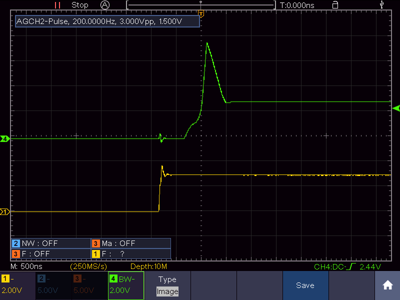

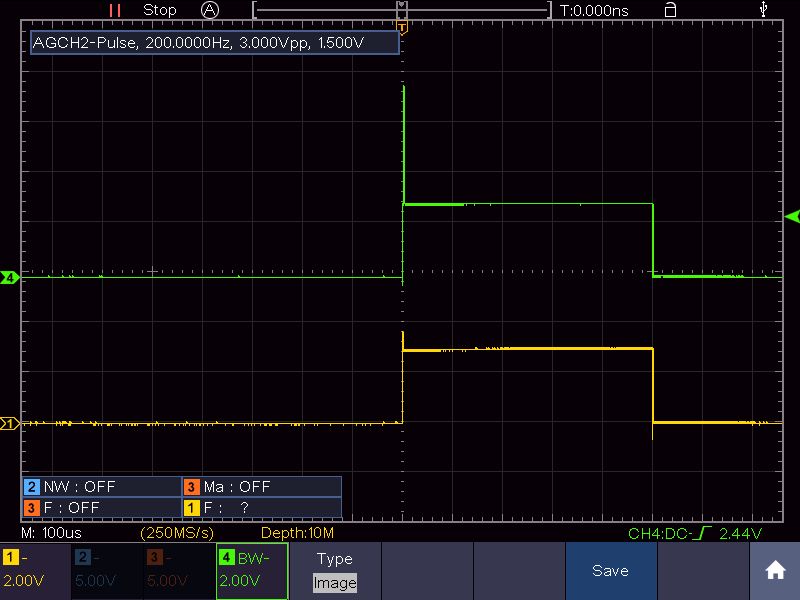

ich benutze den OP LT1213 (28MHz) als Spannungsfolger.
UB=+25V, Aufbau auf Lochraster.
An den Eingang gebe ich einen Rechecksignal, 3V, ti=500us, f=200Hz.
Der Ausgang zeigt einen starken Überschwinger von mehreren Volt!
Auch ein anderes Exemplar zeigt das gleiche Verhalten.
Gleicher Versuch mit dem deutlich langsameren  LM2904 zeigt keinen
Überschwinger. Was Sinn macht.
Wie kann das sein?

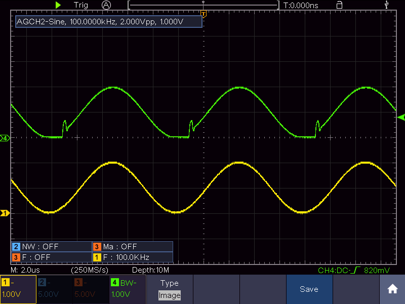

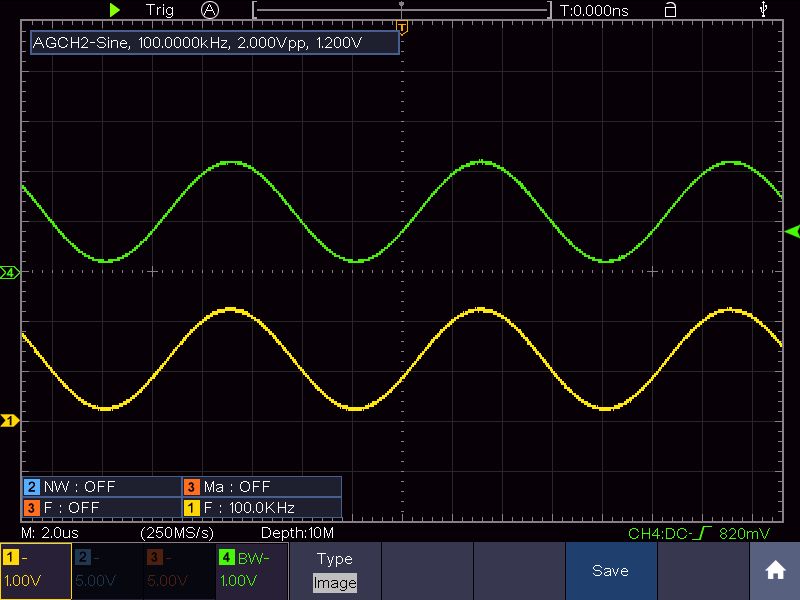

von Andre S. (andregod)
Neuer "minimalistischer" fliegender Aufbau,
Vcc: 100nF + 22uF
=> Immer noch massiver Überschwinger.
Auch ein Sinus mit 100kHz zeigt ein "Problem".
Aber:
Ein kleiner Offset von 20mV auf dem Sinus, und das Problem ist weg!
Was passiert im OP wenn aus dem 0V-Anschlag arbeiten muss?

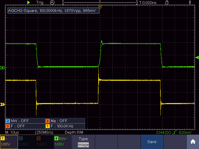

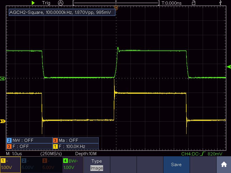

Hier noch eine 100K Recheck mit einem Offset von 50mV.
Überschwinger deutlich kleiner.

Naja, das Problem ist der Ausgangsspannungsbereich. Denn der OPV kommt
nicht an V-- ran. Du betreibst ihn aber dort. Lösung
ECHTE, negative Betriebsspannung verwenden, min. 1V
Offset des Eingangssignals soweit erhöhen, daß der Ausgang immer im
aktiven, zulässigen Bereich bleibt. Laut Datenblatt ca. V- +500mV.

Und wie wäre es, den OPV mal nicht in die Sättigung zu treiben? Denn das
ist nämlich ganz offensichtlich das Hauptproblem.
