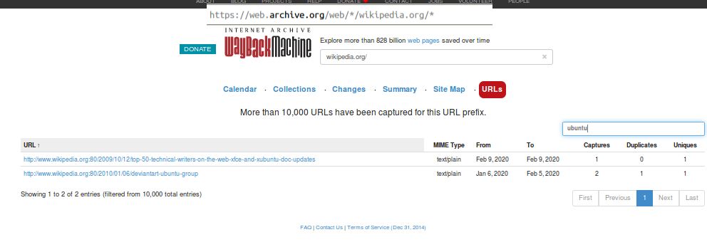

Falls noch nicht bekannt: man kann auch unterstützend die interne Suche
verwenden, alle archivierte/nicht archivierte URLs untersuchen. Hier als
Beispiel eine einfache mit Platzhaltern, einfaches Filtern der über
10000 gefundenen Elemente(gesamte Zeitspanne wegen Platzhalter) u.A.
über das Eingabefeld rechts möglich, hier im Anhang mit "ubuntu". Ich
hatte damals nach "la4" gefiltert
https://web.archive.org/web/*/http://www.wikipedia.org/*
von Steffen H. (steffenh)
Ja, sehr cool! Habs gerade ausprobiert und es funktioniert ganz
ordentlich.
Nochmals vielen Dank für Deine Hilfe 👍
