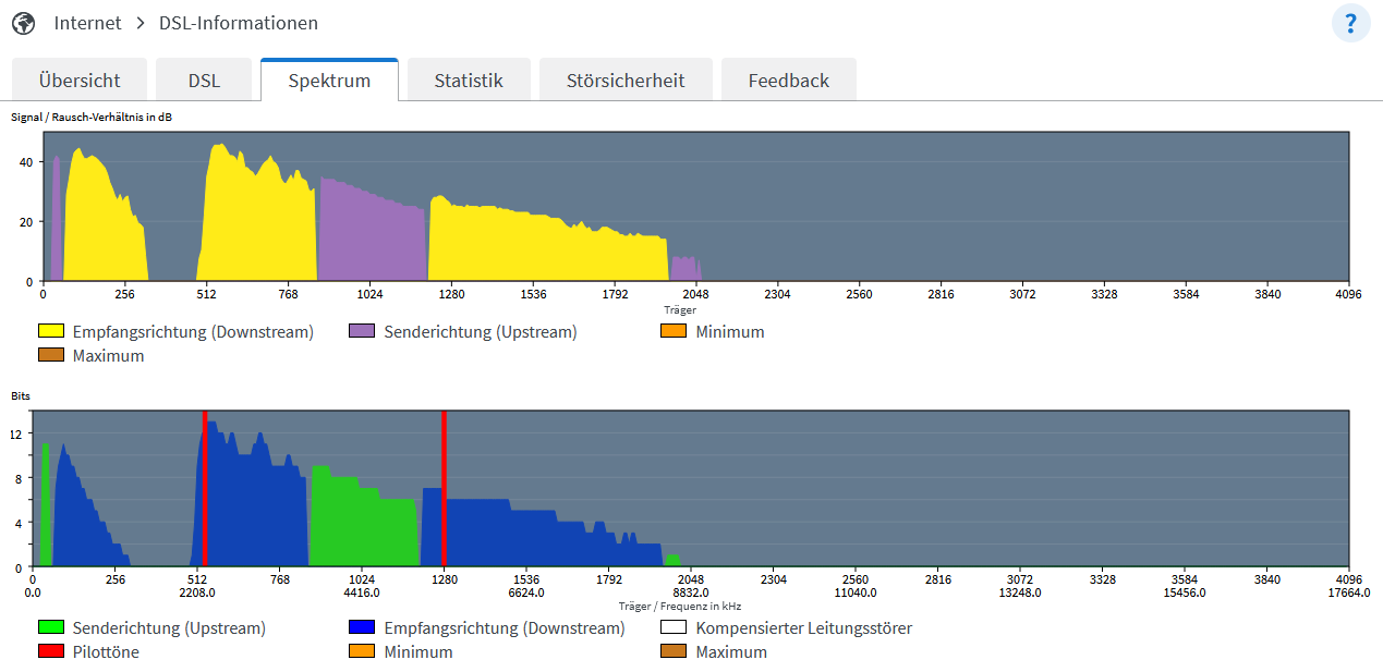

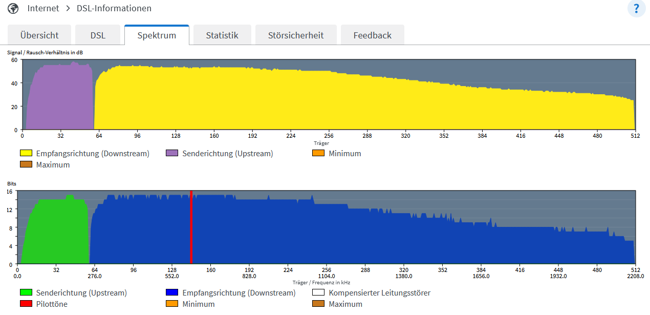

Kann man ja eigentlich an der heimischen xDSL-FritzBox kontrollieren ;)
von (prx) A. K. (prx)
Zum Vergleich mal ADSL und VDSL 17a mit Vectoring.

Bei VDSL2 ist das etwas komplizierter, da gibt es unzählige
Kombinationen aus Bandplänen und PSD-Masks, die definieren, welche
Bereiche davon mit welcher Leistung genutzt werden.
Die Telekom verwendet bei Profil 8b 998-M2x-B, bei 17a 998ADE17-M2x-B,
bei 35b 998ADE35-M2x-M und 998ADE35-M2x-B.
Bei 8b und 17a fängt US0 bei 138kHz an, da würde also theoretisch noch
ISDN drunterpassen, genau wie bei ADSL2+ Annex B. Aber da es ISDN nicht
mehr gibt, bringt ein Splitter nur unnötige Dämpfung, die man nicht
haben will.
Bei 35b (Supervectoring) ist es vermutlich auch so, aber dafür müsste
ich mich erst durch die entsprechenden ITU-Dokumente wühlen.
Wobei der Fritz-Screenshot darin suggeriert, dass es bei 17a weiter
unterhalb von 138 kHz beginnt, wenn ich das richtig interpretiere:
Beitrag "Re: VDSLx Annex 'B' / 'J' Widerspruch in Deutsche Telekom"
Bis zum ersten Skalenstrich (entspricht 1.104 MHz) habe ich grob 76
Pixel gemessen, bis zum ersten Upstream-Bereich etwa 8, das wären dann
116 kHz. Passt also im Rahmen der Messgenauigkeit.
Hast recht.
