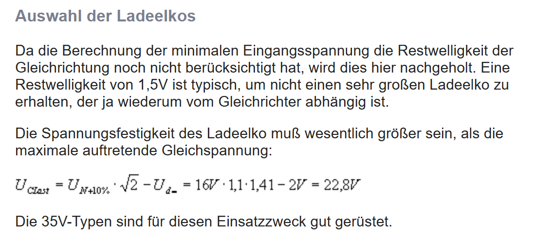

ich möchte ein symetrisches Netzteil für eine Endstufe bauen.
Trafo 2x23V 250VA, 2x Brückengleichrichter 35A, 2x CRC-Filterung mit
33mF/2,2R/33mF, Ruhestrom der Endstufe  1-2A.
Nun zur Frage: welche Spannungsfestigkeit müssen die Elkos haben?
Gleichspannungsmäßig müsste ich ja auf je 30VDC kommen.
Im Netz habe ich eine Formel gefunden, stimmt das so?
Warum müssen die Netzteilelkos eine "wesentlich größere
Spannungsfestigkeit haben?
In meinem Falle komme ich auf knapp 50V, da müsste ich ja dann 63V Typen
einsetzen.
ich hoffe ihr könnt mir weiterhelfen und wünsche einen schönen Tag.
Grüße, Mike

von Udo S. (urschmitt)
Die stimmt schon so, aber die wird auf die AC Eingangsspannung
angewendet und nicht auf die DC Spitzenspannung.
Es ist immer besser zu verstehen was passiert als blind irgendwelche
Formeln zu suchen und dann zu hoffen.
Du hast 23V Nennausgangsspannung. Die kann durch
Netzspannungsschwankungen 10% höher sein. Zusätzlich hat der Trafo eine
Leerlaufüberhöhung. DIe ist bei so großen trafos nicht hoch, aber
rechnen wir sicherheitshalber auch mit 10%.
Also ist deine maximale AC Ausgangsspannung 23V * 1,1 * 1,1 = 27,8V
Die Spitzenspannung des Sinus ist dann 1,41 * 27,8V = 39,2V
Davon gehen die 1,4V des Brückengleichrichters ab, bleiben also 37,8V
als worst case DC Spitzenspannung nach der GLeichrichtung.
Ein 40V Typ würde also reichen, mit einem 50V Typ bist du auf der
sicheren Seite.

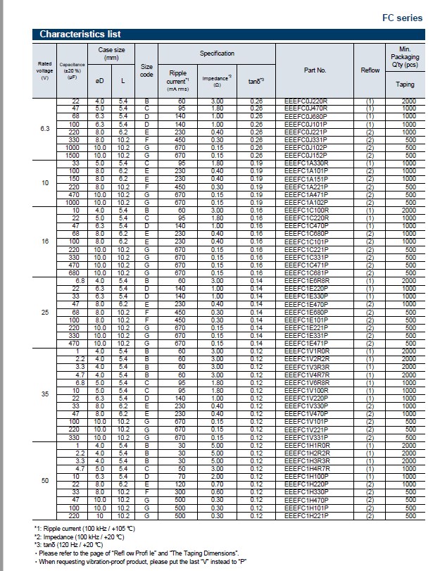

von Andrew T. (marsufant)
Thomas O. schrieb:
> Wenn ich mir ein Elko Datenblatt anschaue
Es gibt wohl mehr als nur eines, daher: your mileage will vary.
> sinkt bei einem Elko aus der
> gleichen Serie aber höheren Spannung der ESR bzw.
Weder das ein noch das andere trifft zu.
Wie man hier am Panasonic Besipiel  (Anhang) sieht (hier: 100uF): Es
steigt munter an mit der Spannung, um denn bei 50V wieder zu sinken.
Daher: Es ist keine generalisierende Aussage möglich.
