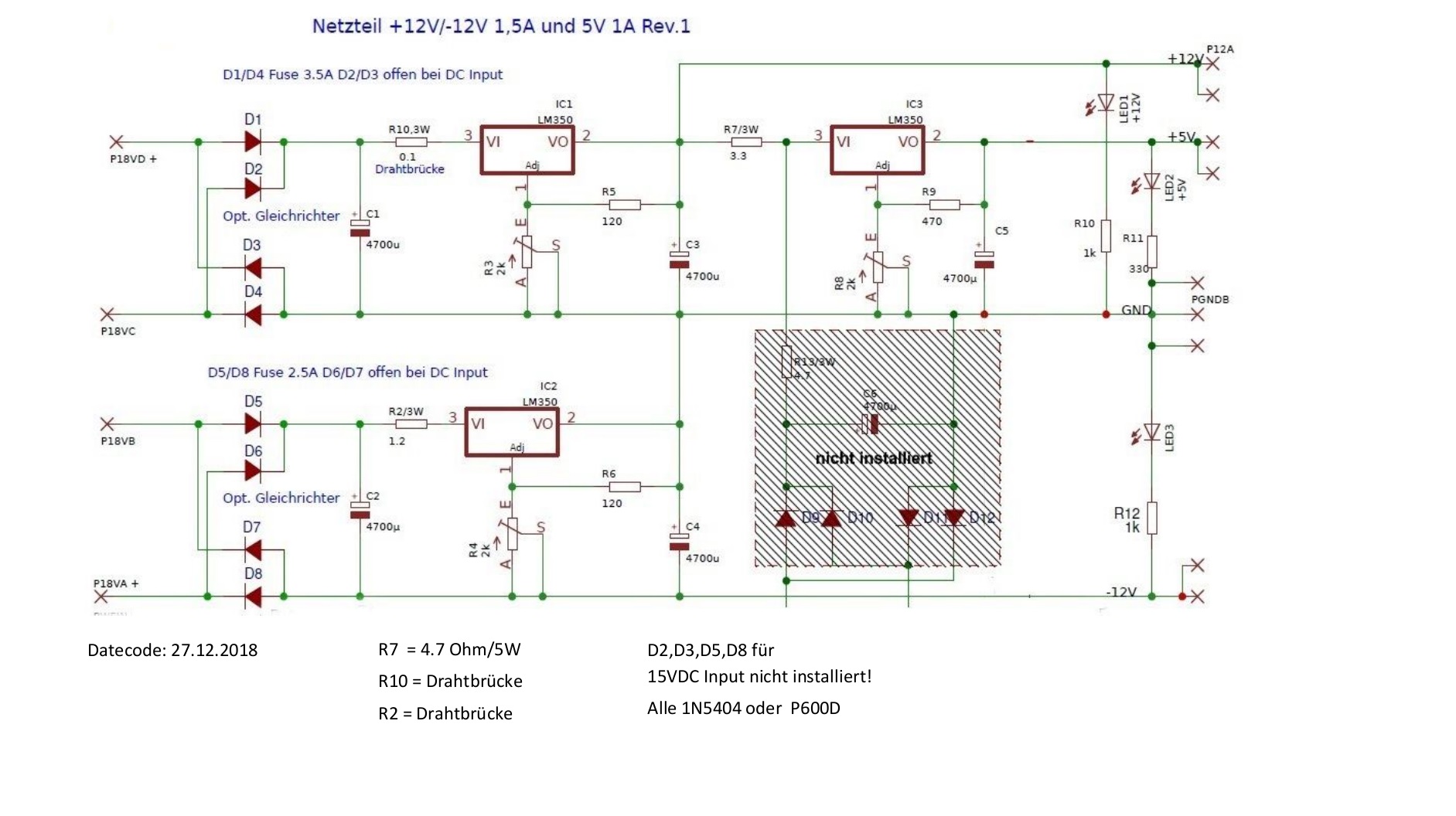

habe bei einem Rack System für Musikelektronik diese Netzteil Schaltung entdeckt. ist das nicht irgendwie suboptimal gelöst mit den in reihe geschalteten Reglern und den dicken Elkos dahinter ?
#5755477
Ein Vorteil ist, dass IC1 den Transformator gegen Überlastung schützen kann. Wenn IC1 und IC3 parallel geschaltet wären, könnte doppelt so viel Strom fliessen. Ein möglicher Nachteil ist, dass unregelmässiger Stromverbrauch der 5V Schaltkreise auch die +12V (geringfügig) beeinflusst. Je nach dem, was da analoges dran hängt, könnte es stören. Was mir viel mehr auffällt sind die fetten Kondensatoren C3, C4 und C5. Manche Spannungsregler mögen es nicht gerne, wenn sie so sehr kapazitiv belastet werden. Ausserdem vermisse ich kleine Abblock-Kondensatoren für die höheren Frequenzanteile. Dann ist aufgrund des P12A Ausgang (je nach Last) möglich, dass die Eingangsspannung von IC3 schneller fällt, als ihre Ausgangsspannung. Dann bräuchte man eine Bypass Diode, sonst geht er kaputt. Die Trimmpotis zur Spannungseinstellung finde ich so auch suboptimal. Da hätte ich jeweils einen Festwiderstand in Reihe geschaltet, um den Einstellbereich einzuschränken, so dass man den Sollwert besser einstellen kann. Ich würde sagen, der Autor dieser Schaltung hat das Datenblatt nicht verstanden. http://www.ti.com/lit/ds/snvs772b/snvs772b.pdf
Stefanus F. schrieb: > Dann ist aufgrund des P12A Ausgang (je nach Last) möglich, dass die > Eingangsspannung von IC3 schneller fällt, als ihre Ausgangsspannung. > Dann bräuchte man eine Bypass Diode, sonst geht er kaputt. Wobei das Problem aber immerhin durch den 3R3-Heizwiderstand am Eingang von IC3 deutlich gemildert wird.
Stefanus F. schrieb: > > Ausserdem vermisse ich kleine Abblock-Kondensatoren für die höheren > Frequenzanteile. > Nicht nur diese. Auch etwa je 100 nF parallel zu jeder Gleichrichterdiode um HF-Störungen zu vermeiden. Hängt an sich aber von den verwendeten Dioden ab. Diese Störungen haben ev. Anteile bis in den UKW Bereich.

Stefanus F. schrieb: > Ein möglicher Nachteil ist, dass unregelmässiger Stromverbrauch der 5V > Schaltkreise auch die +12V (geringfügig) beeinflusst. Je nach dem, was > da analoges dran hängt, könnte es stören. Ziemlich unwahrscheinlich, Opamps haben typisch mehr als 80 dB PSRR... > > Was mir viel mehr auffällt sind die fetten Kondensatoren C3, C4 und C5. > Manche Spannungsregler mögen es nicht gerne, wenn sie so sehr kapazitiv > belastet werden. Diesen ist das egal. Bringt war nix, ist aber im Audiomarkt Pflicht... > Ausserdem vermisse ich kleine Abblock-Kondensatoren für die höheren > Frequenzanteile. Und woher sollen die höheren Frequenzanteile kommen? > > Dann ist aufgrund des P12A Ausgang (je nach Last) möglich, dass die > Eingangsspannung von IC3 schneller fällt, als ihre Ausgangsspannung. > Dann bräuchte man eine Bypass Diode, sonst geht er kaputt. Da wird nix kaputt. Sieht man daran, dass die Schaltung und viele änliche seit Jahren funktionieren... > Die Trimmpotis zur Spannungseinstellung finde ich so auch suboptimal. Da > hätte ich jeweils einen Festwiderstand in Reihe geschaltet, um den > Einstellbereich einzuschränken, so dass man den Sollwert besser > einstellen kann. Das ist ja keine Präzisionsschaltung, sondern eine Billigschaltung... > > Ich würde sagen, der Autor dieser Schaltung hat das Datenblatt nicht > verstanden. http://www.ti.com/lit/ds/snvs772b/snvs772b.pdf Ich würde sagen, der Author der Schaltung hat gemäss seinen Anforderungen gute Arbeit geleistet.
#5755963
Rudi D. schrieb: > Nicht nur diese. Auch etwa je 100 nF parallel zu jeder > Gleichrichterdiode um HF-Störungen zu vermeiden. Hängt an sich aber von > den verwendeten Dioden ab. > Diese Störungen haben ev. Anteile bis in den UKW Bereich. Dafür gibt es einen EMV Filter vor dem Trafo. Warum mehr ausgeben, als nötig? Wenn man spendabel ist, spendiert man einen 100nF parallel zur Wicklung, aber vier???
Rudi D. schrieb: > Nicht nur diese. Auch etwa je 100 nF parallel zu jeder > Gleichrichterdiode um HF-Störungen zu vermeiden. Hängt an sich aber von > den verwendeten Dioden ab. > Diese Störungen haben ev. Anteile bis in den UKW Bereich. Das macht man aber eigentlich nur für besonders empfindliche Audio-Vorverstärker.
Rudi D. schrieb: > je 100 nF parallel zu jeder > Gleichrichterdiode um HF-Störungen zu vermeiden. Aberglaube. Diese Kondensatoren ermöglichen einen HF-Pfad zwischen AC- und DC- Seite, wenn die Dioden sperren. Das kann u.U. Störungen mildern. Aber wenn sie nichts nützen, so schaden sie auch nicht - also einbauen.
Sven S. schrieb: > Diese Kondensatoren ermöglichen einen HF-Pfad zwischen AC- und DC- > Seite, wenn die Dioden sperren. Das kann u.U. Störungen mildern. Aber > wenn sie nichts nützen, so schaden sie auch nicht - also einbauen. Wenn ich einen guten Mikrofon- oder MovingCoil-Verstärker bauen will, würde ich alles einbauen was billig ist (also 4 Kerkos über die Dioden) und möglicherweise hilft. Dann weiss ich bei Störungen wenigstens später, wo ich nicht suchen muss.

Löt Z. schrieb: > ist das nicht irgendwie suboptimal gelöst Nö, nicht unbedingt. Die 4700uF Elkos hintendran dürften auch 47uF oder gar 4u7 sein ohne dass sich was wesentliches ändert, aber die Schaltung würde ich do lassen. Die Vorwiderstände vor den Spannungsreglern übernehmen etwas Verlustleistung. Einen positiven Regler für negative Spannungen kostdt zwar einen zusätzlichen Brückengleichrichter, ist aber handelsüblicher.

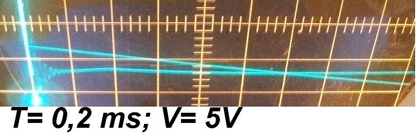

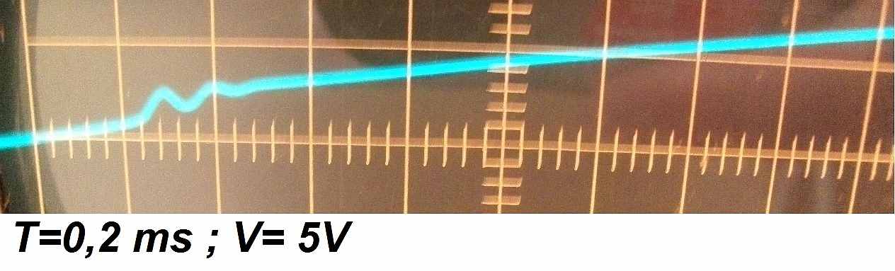

Sven S. schrieb: > Aberglaube. > > Diese Kondensatoren ermöglichen einen HF-Pfad zwischen AC- und DC- > Seite, wenn die Dioden sperren. Das kann u.U. Störungen mildern. Aber > wenn sie nichts nützen, so schaden sie auch nicht - also einbauen. Hi, ist kein Aberglaube, da hab ich mal ein paar Oszillogramme für. Auswirkungen des "Trägerspeichereffekts" der Si-Dioden soll mit den Kondensatoren kaschiert werden. Die Dioden leiten kurzzeitig hinter dem Nulldurchgang noch, wenn Spannung sich umkehrt. Dadurch entsteht an den Dioden selbst eine Spannungsspitze. Das ist vor allem bei größeren Strömen relevant. (Schottky-Dioden sollen da afaik besser sein, haben aber eine niedrigere Reversspannungstoleranz, werden deswegen vor allem wohl nicht so oft verwendet.) ciao gustav
Karl B. (gustav) schrieb: >Hi, >ist kein Aberglaube, >da hab ich mal ein paar Oszillogramme für. >Auswirkungen des "Trägerspeichereffekts" der Si-Dioden soll mit den >Kondensatoren kaschiert werden. >Die Dioden leiten kurzzeitig hinter dem Nulldurchgang noch, wenn >Spannung sich umkehrt. Ja gut. Aber wo sind jetzt die angesagten Störungen bis weit in den MHz- oder gar UKW-Bereich? Ich sehe da allenfalls Schwingungen bis vielleicht wenige 10kHz, welche wohl durch Leitungs- bzw. Trafoinduktivitäten hervorgerufen werden, und welche man dürch die üblichen Filter- bz. Abblockmaßnahmen wegbekommt. Auserdem ist dieser Sprung ja nicht direkt auf der resultierenden Gleichspannung zu sehen, sondern nur als Differenz über der Diode (bzw. Trafospannung).
Hi, die Störungen kommen auch vom Gleichrichter. Kann man leicht nachprüfen. Die Ferritantenne eines MW-Radios an ein Trafo-Netzteil. Dann wird man je nach Belastung sehen, dass die typischen Knatterstörungen mehr oder weniger auftreten. Natürlich sind die "Brummstörungen" nicht die "Knatterstörungen". Deren Ursache wurde ja oben schon genannt. Im Bild die etabliertesten Standardbeschaltungen, die das verhindern sollen. Nur zwei Konds. Angeblich wird die Störspannung dadurch schon "halbiert", muss aber noch auf der DC-Seite ein Kond. rein. Dann zwei Drosseln tun es auch. ciao gustav
Georg A. schrieb: > Wobei das Problem aber immerhin durch den 3R3-Heizwiderstand am Eingang > von IC3 deutlich gemildert wird. moin, ich nochmal ;-) hat der LM350 denn noch eine stabile Ausgangsspannung durch den sich ändernden Spannungsabfall am Vorwiderstand bei unterschiedlicher Belastung ? oder macht es Sinn da ev. noch eine (Leistungs)Zenerdiode einzusetzen oder ist es besser den 5V Zweig nicht hinter dem 12V Regler zu betreiben ? Gruß

Löt Z. schrieb: > hat der LM350 denn noch eine stabile Ausgangsspannung durch den sich > ändernden Spannungsabfall am Vorwiderstand bei unterschiedlicher > Belastung ? Es gibt gewisse Grenzen (Drop-Out Voltage), die eingehalten werden müssen. Außerdem kann er die Schwankungen der Eingangsspannung nicht zu 100% heraus regeln, aber er sind fast 100%. Auch dazu müsste im Datenblatt eine Angabe zu finden sein. Mit einer Zenerdiode verbesserst du kaum was und ausserdem müsste diese wiederum ziemlich viel Wärme abgeben können ohne kaputt zu gehen.

Stefanus F. schrieb: > Mit einer Zenerdiode verbesserst du kaum was und ausserdem müsste diese > wiederum ziemlich viel Wärme abgeben können ohne kaputt zu gehen. was passiert wenn ich den 5V Zweig (ohne den RV) direkt an den Plus des GL lege und somit die Graetz Brücke ev. einseitig belaste? an den Lade-Elkos liegen pro Seite ca. 15V an.

Löt Z. schrieb: > an den Lade-Elkos liegen pro Seite ca. 15V an Das wäre Scheisse, den dann regelt der LM317 keine sauberen 12V mehr. Durch Elkoripple und mögliche 10% Netzspannungsschwankung braucht man schon einen 15V~ Trafo, der nach Gleichrichtung den Elko auf 18.3 bis 22.3V auflädt, der sich dann bis 15.3V entladen darf, bevor der Ausgang mit 100Hz Brummen anfängt. Löt Z. schrieb: > was passiert wenn ich den 5V Zweig (ohne den RV) direkt an den Plus des > GL lege und somit die Graetz Brücke ev. einseitig belaste In deinem Schaltplan ist kein 5V Zweig. Im ersten Schaltplan schon. Der Trafo wird gleichmässig belastet, das ist also ok. Der Spannungsregler wird bei fehlendem Vorwiderstand stärker belastet und muss besser gekühlt werden.

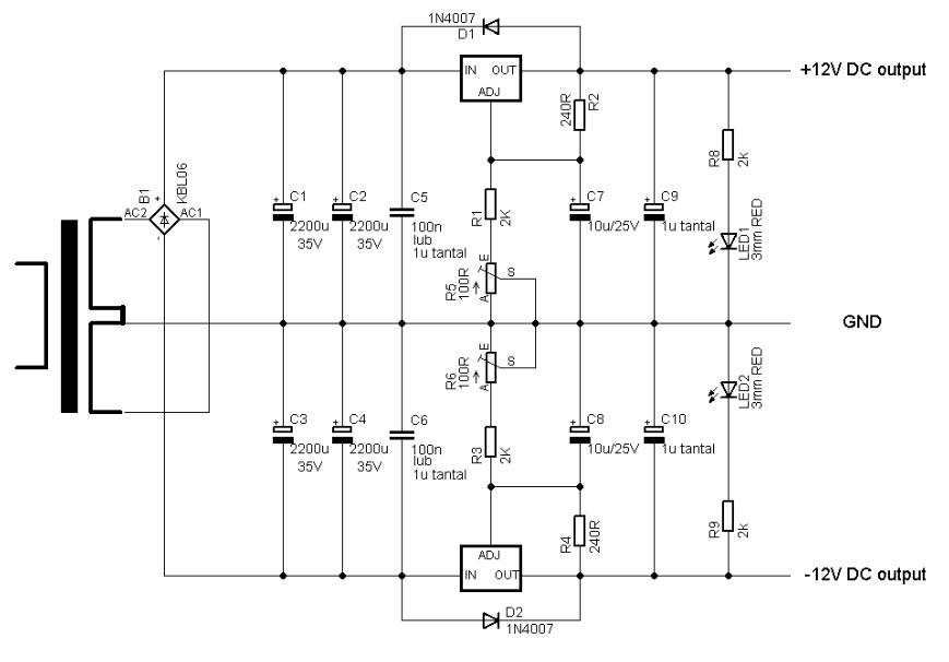

MaWin schrieb: > In deinem Schaltplan ist kein 5V Zweig. Im ersten Schaltplan schon. Der > Trafo wird gleichmässig belastet, das ist also ok. Naja, nimm den ersten Schaltplan und klemm den 5 V Zweig ohne die 3.3 Ohm direkt an den Gleichrichter und nicht über die 15 V. Ich nehm an, dass meinte der Fragensteller. Das kann man machen, dann wird, entsprechende Last vorausgesetzt, halt nur der 5 V Regler warm, und zwar mehr als in der ersten Schaltung. Dafür wird der 15 V Regler weniger belastet. Hat alles seine Vor- und Nachteile.
#5771838
Löt Z. schrieb: > was passiert wenn ich ... die Graetz Brücke ev. einseitig belaste? In der zuletzt gezeigten Verschaltung (symmetrischer Ausgang durch die sogenannte doppelte_Mittelpunktgleichrichtung - Verwendung nur einer Graetzbruecke und eines negativ-Spannungsreglers): Nichts. *+* und - werden jeweils von beiden Sekundaerwicklungen gespeist. (Pruefe mal den Unterschied zu der Verschaltung im Eroeffnungspost.) Du hast uebrigens keine genaueren Angaben zum Strombedarf gemacht.
