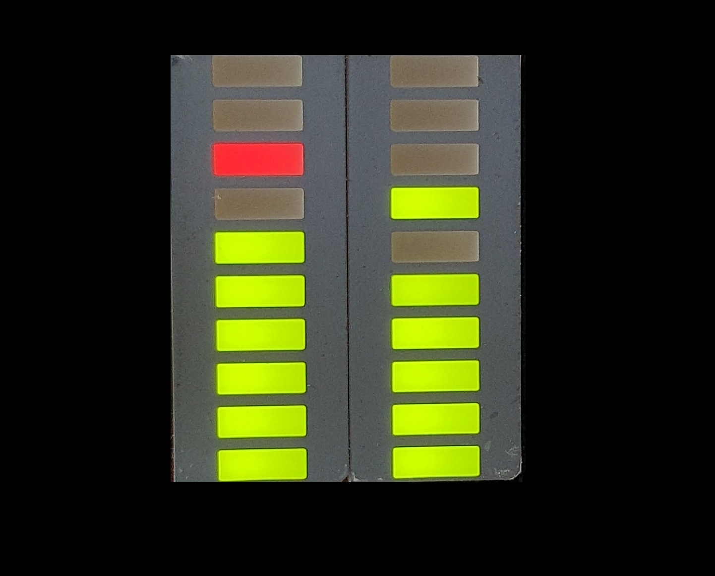

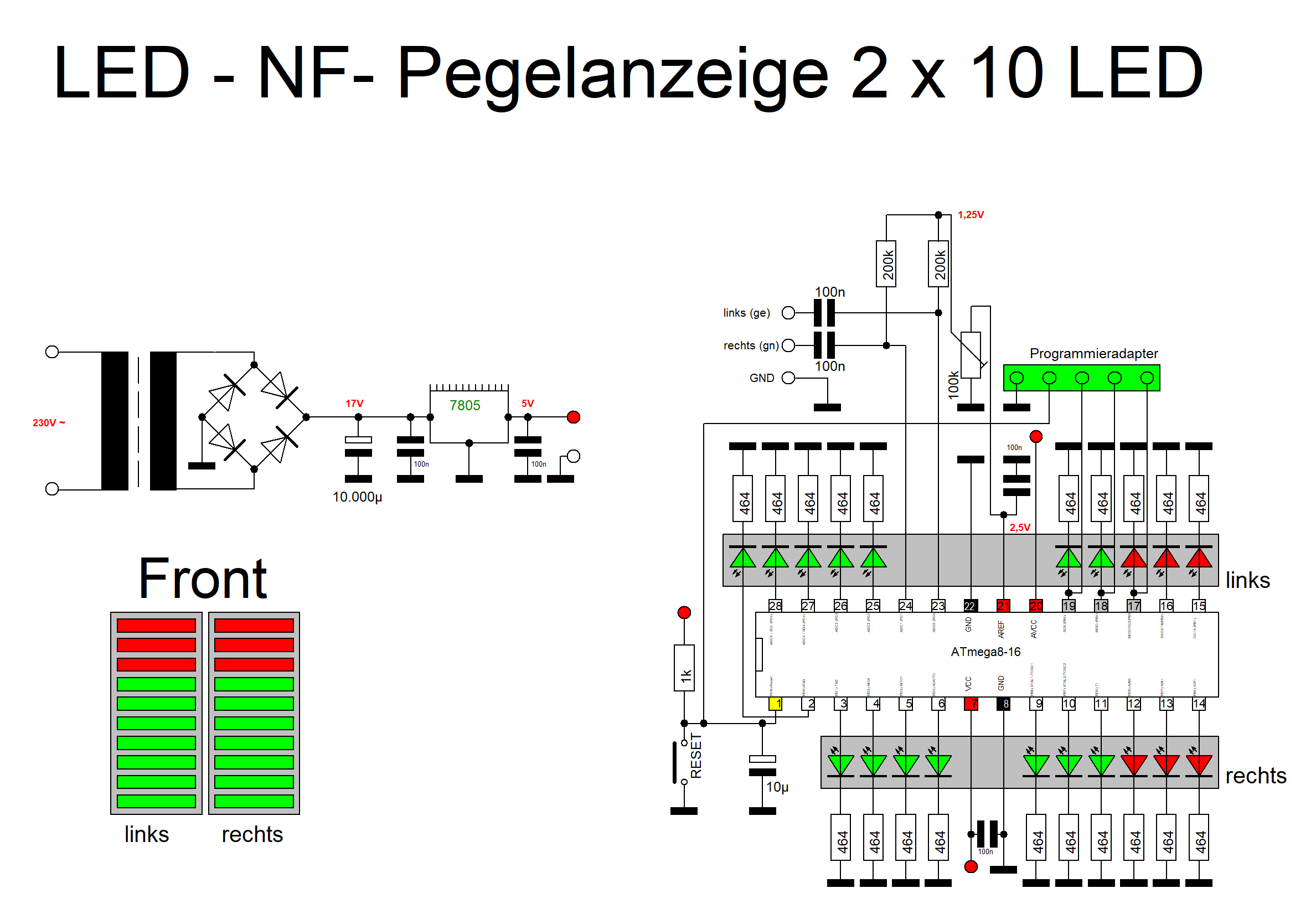

Ein kleines Beispiel ener NF-Pegelanzeige, zwei Kanäle, mit einem 1MHz
getaktetem ATmega8, das Assemblerprogramm ist noch etwas
optimierungsbedürftig.
Besonderheit: Der momentane Pegel, logartithmische Darstellung, und der
Spitzenwert wird längere Zeit dargestellt.

Im Prinzip schön, LM3914 gibt es ja nur noch als XD3914(XinLuda) und
HT3914(HTCSemi)
Aber die 10uF am Programmier-Reset wären besser dort aufgehoben wo du
1.25V hingeschrieben hast, so hast du 9dB Kanalkopplung, zumal man das
Poti gut durch 2 Festwiderstände ersetzen kann.
Und es ist weder ein VU noch ein PeakProgrammeMeter
Stimmt schon, das Übersprechen hängt aber auch vom Innenwiderstand der
Quelle ab.

Ich finde die Anzeigen etwas hektisch. VU-Meter, wenn es denn welche
sind,  sind für das menschliche Auge gemacht und da ist das schnelle
Geflacker der zweit- und dritthöchsten LED etwas irritierend. Die
gespeicherten Spitznenwerte sind sinnvoll.
von Wastl (hartundweichware)
Warum soll der 7805 17 Volt am Eingang verarbeiten? Der
wird ja schon vom Herumstehen heiss.

Es gibt hier im Forum genügend Beiträge über einigermaßen sinnhafte
VU-Meter Realisierungen. Sorry, aber das Gezappel hier sieht echt sehr
fragwürdig aus.
