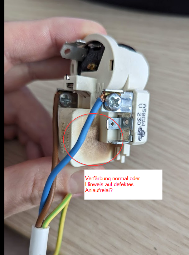

ich hab hier einen Tiefkühlschrank, der leider nur noch eingeschränkt
kühlt. Der Kompressor springt an und klingt auch ganz vernünftig, aber
leider hört er bei 0°C auf und kommt nicht auf die gewünschten -~20°C.
Der Kompressor schaltet nicht ab, sondern er läuft ~2h durch und kommt
mit der Temperatur einfach nicht mehr tiefer.
Mir ist klar, dass es auch am Kältemittelkreislauf liegen kann, aber da
der Kreislauf 10 Jahre dicht war und es keine Beschädigungen gibt, die
auf einen Kältemittelaustritt schließen lassen, hab ich mir mal die
Elektrik angeschaut.

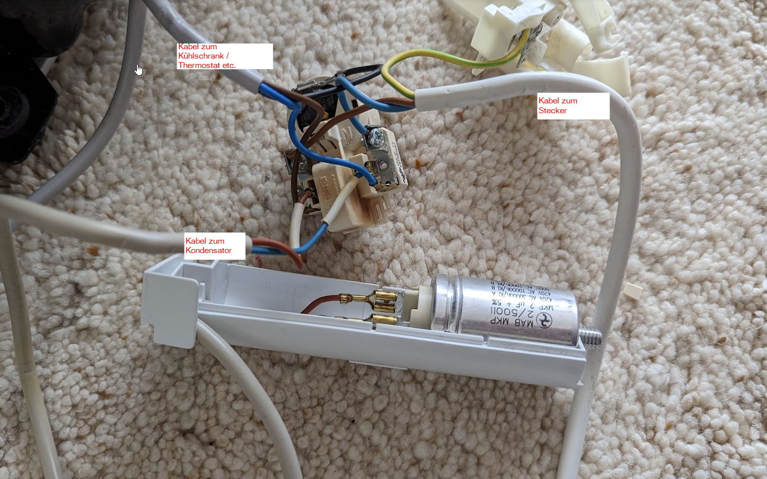

Meine Theorie:
Ist es möglich, dass der PTC / das Anlaufrelai kaputt sind und die
Hilfswicklung/Starterwicklung im Motor permanent bestromt ist? Kann das
dazu führen, dass der Motor nicht seine Nenndrehzahl erreicht und damit
eine eingeschränkte Kühlleistung vorliegt?
Bisher hab ich nur den Anlaufkondensator getauscht, das hat leider nicht
geholfen.
Siehe Bilder zu den Details.
Bin um jeden Tipp dankbar. Das Ersatzteil kostet ca. 25€, (zusätzlich zu
den bisher investierten 20€ für den Kondensator). Sollte meine Theorie
Blödsinn sein, würde ich mir die weiteren 25€ sparen und direkt einen
neuen Tiefkühlschrank kaufen...

von H. H. (Gast)
Vergiss es, da ist definitiv der Kältekreislauf am Ende.
von Thomas V. (vielhaben)
Hallo Stefan,
Hast Du die Stromaufnahme über die Laufzeit gemessen? Das müsste sich
etwas tun. Ich habe mal während meines Studiums im Weissgeräte Service
gearbeitet. Da wurde der Kondensator im Betrieb durch ein feuchtes Tuch
zusätzlich gekühlt und die Stromaufnahme änderte sich.
Meistens lag es am Kühlmittel. Ich hatte damals die Möglichkeit bei
meinem Kühlschrank etwas nachzufüllen und die Temperatur ging weiter
runter.....

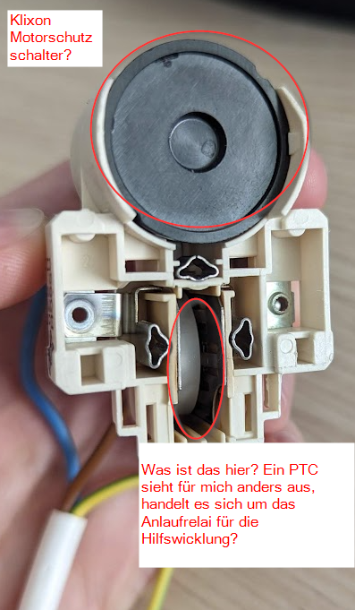

von Stefan (sruhst)
Hab es schon befürchtet.
Aber einfach aus Wissensdrang:
Was würde denn passieren, wenn die Hilfswicklung permanent bestromt ist?
Und was ist das untere Bauteil im Bild genau? Ist das das Anlaufrelai?

von Udo S. (urschmitt)
Dann würde es anfangen nach Strom zu stinken. Und zwar relativ schnell.
Aber das könnte man ja messen. Notwendige Kenntnisse und Messgeräte
vorausgesetzt. Achtung: 230V!
Sehe ich genauso wie H. Hinz. Klingt danach dass zu wenig Kältemittel
drin ist. Der hat ein Leck und ist normalerweise nicht (wirtschaftlich)
reparabel.

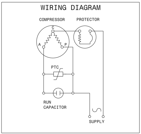

von H. H. (Gast)
Wird sie doch, über den Kondensator.
Ein PTC als Anlauf"relais".
von Werner H. (werner45)
...er versucht verzweifelt, ein totes Pferd zu reiten.
von H. H. (Gast)
Hier noch der Schaltplan eines solchen RSCR-Verdichters.
Danke. Aber irgendwie schräg, Im Anlaufmoment (PTC kalt) haben die
beiden Wicklungen dann ja kaum Phasenverschiebung?

von H. H. (Gast)
Udo S. schrieb:
Doch die haben eine passenden Verschiebung, einfach durch Induktivität
zu ohmschem Widerstand. Es gibt ja sogar Verdichter ohne
Betriebskondensator: RSIR.
Stimmt, danke.
