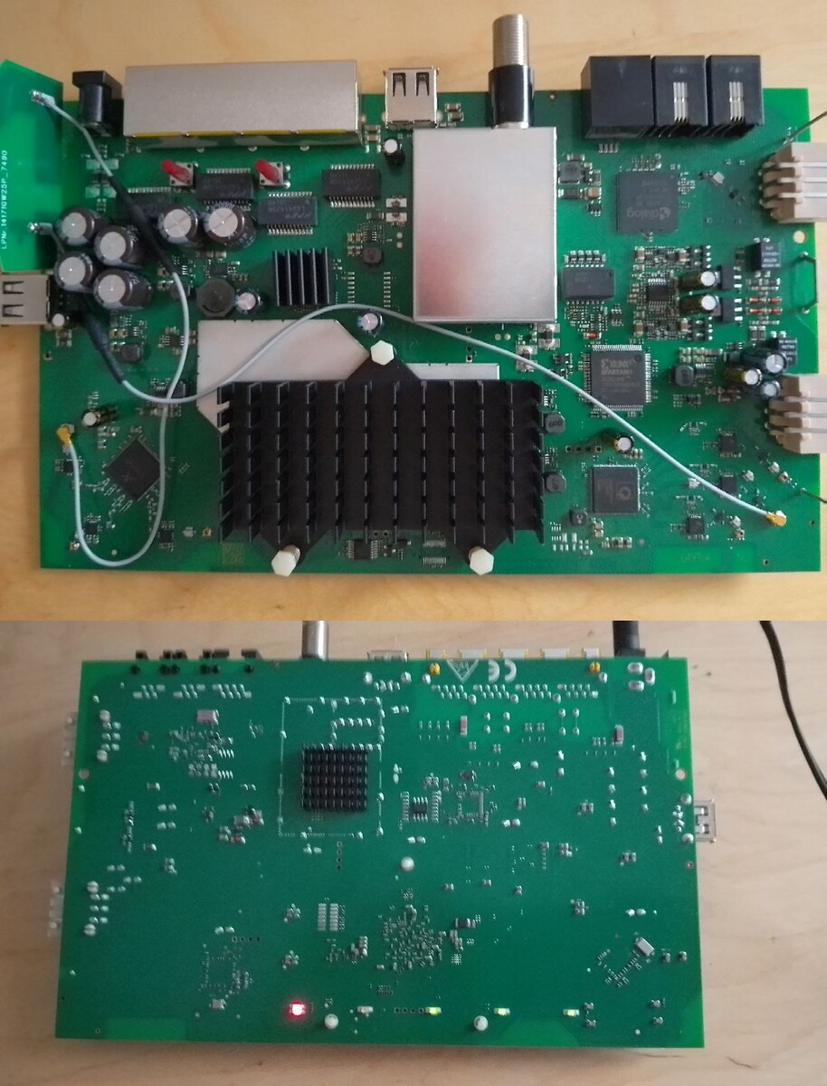

Hallo Zusammen,
ich habe durch ein Fehlkauf bei ebay eine nicht startende Fritzbox 6490
gekauft. Normaler weise geht keine LED an. Nur bei ausgebauter Platine
sieht man das fast alle LEDs klimmen. Man sieht halt optischen keinen
Fehler auf der Platine. Hat vielleicht jemand eine Idee wo man nach dem
Fehler suchen (messen) kann?
Gruß Oswald

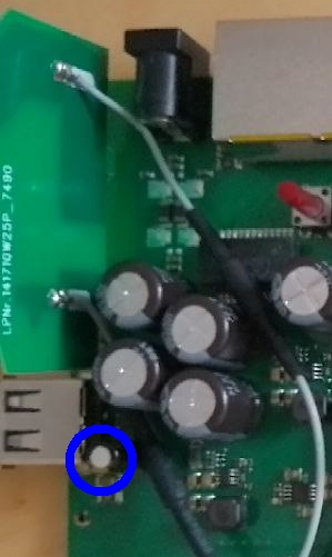

von Oswald F. (paulchen232)
Diesen Eklo habe ich eingebaut gemessen mit 83µF. Drauf steht aber 47µF.
Soll ich ihn also testweise auslöten? Die Fritzbox ist ca. 7 Jahre alt.
von Harald K. (kirnbichler)
Wer misst, misst Mist. Die wenigsten Bauteile lassen sich im eingebauten
Zustand messen, einfach, weil da noch diverser anderer Kram auf der
Platine drauf ist, der sehr niederohmig mit dem jeweils untersuchten
Bauteil verbunden ist.
Wie kann ich den die DC/DC-Wandler prüfen? Vielleicht können Sie mir
auch auf dem Foto sagen wie eins aussieht.
Peter N. schrieb:
> Oswald F. schrieb:
> Mal die ganzen DC/DC-Wandler überprüfen...
DC-DC-Wandler bestehen aus charakteristischen Anordnungen größerer
Induktivitäten und einer Handvoll Kondensatoren um ein (kleineres)
Leistungs-IC herum.
Ein typisches Beispiel dafür ist auf dem "Elko-falscher-Wert"-Bild am
unteren Rand zu erkennen.
Ohne aber zu wissen, welches Leistungs-IC da verwendet wird, und ohne zu
wissen, welche Spannung dort jeweils erzeugt werden soll, kann wenig
geprüft werden.
Erster Schritt: ICs identifizieren und Datenblätter auftreiben
Zweiter Schritt: Anhand der Beschaltung (i.d.R. mit Widerständen) und
des Datenblattes Sollspannung ermitteln
Dritter Schritt: Messen. Dazu auch im Datenblatt nachsehen, an welchen
Pins des Leistungs-ICs die Ein- und Ausgangsspannungen anliegen sollten.
