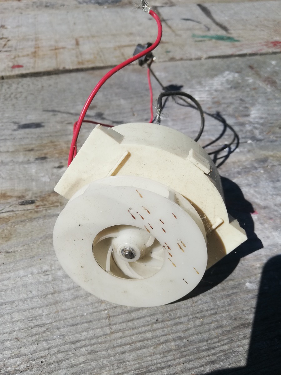

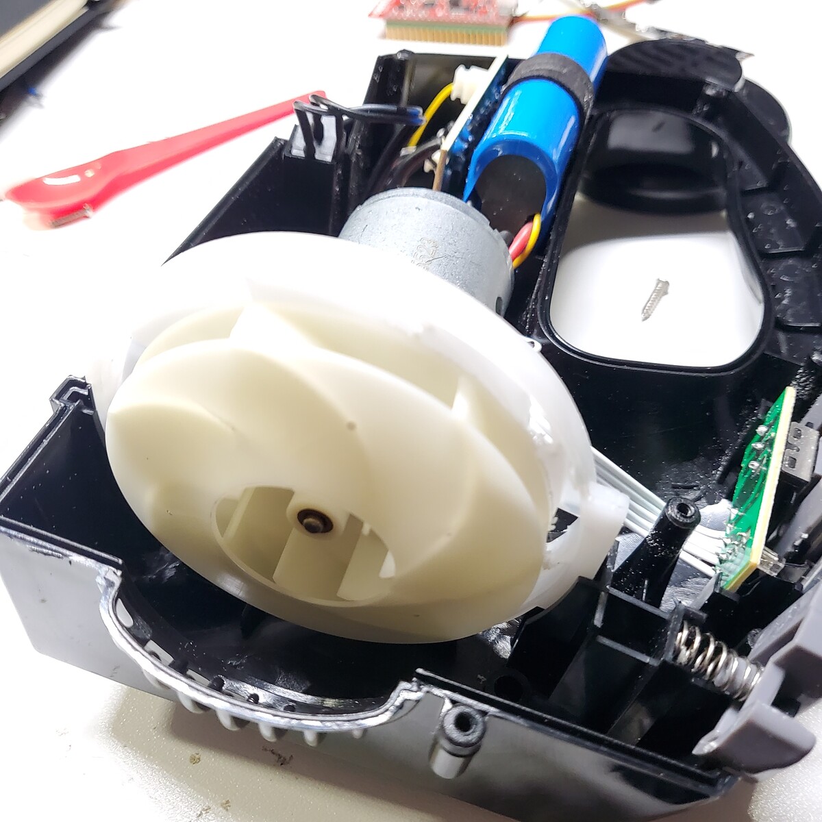

Hallo Leute,
heute muss ich euch wieder einmal nerven. Meine Frau hat vor einiger
Zeit diesen Staubsauger an die Wand montiert, aber ihn dann nie
verwendet. Heute wollten wir ihn zwecks Aufräumen im Maschinenraum
verwenden, geht aber nicht.
Ursache ist, dass das Schaufelrad (dunkelweiss) sich am Montagerahmen
(hellweiss) reibt und so den Motor blockiert.
Im Prinzip wäre es einfach zu lösen. Nur bekommen wir das Schaufelrad
nicht von der Motorwelle runter. Das scheint irgendwie verpresst zu
sein.
Hat einer von euch vielleicht eine Idee? Wenn ja, danke vielmals im
Voraus!
lg aus Bud
Newsaffe + Lg
P.S. Ist kein teures Gerät, wissen wir. Ist im Moment bei Rossmann HU
aber nicht lieferbar...

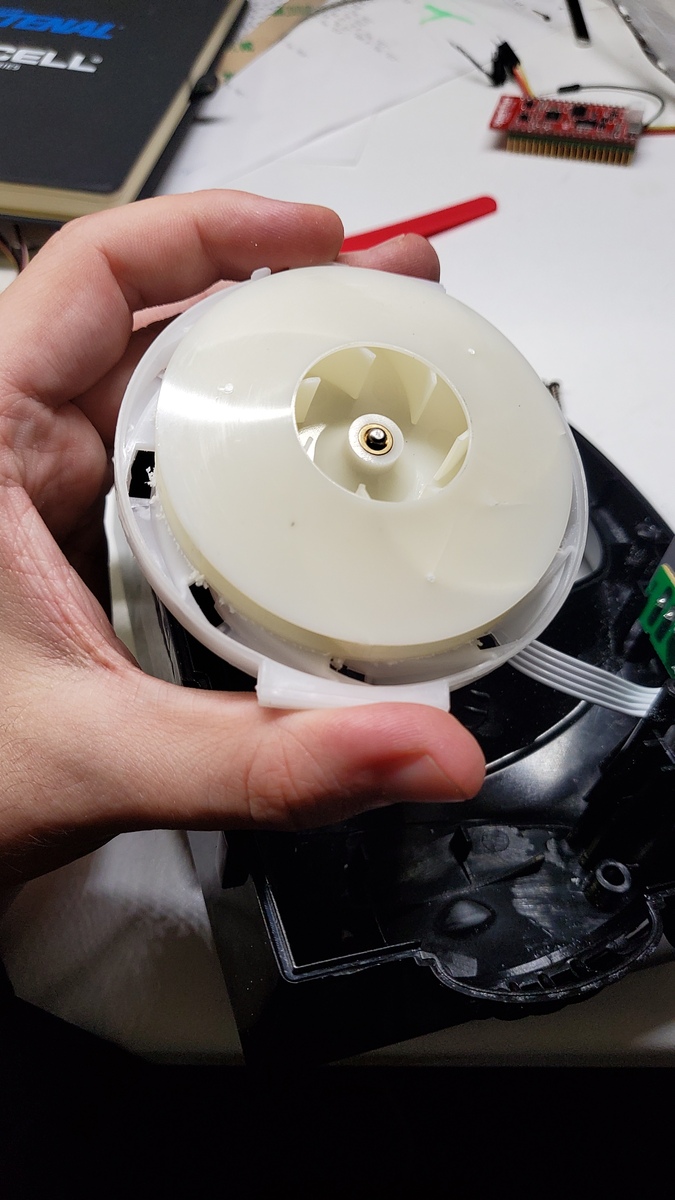

von Hermann S. (diphtong)
Sieht so aus als wäre das Turbinenrad um eine Messinghohlwelle gespritzt
und diese Messinghohlwelle dann von der Stirnseite auf der Motorwelle
verpresst?
So genau kann man es auf den Bildern nicht erkennen, gibts da noch eine
Nahaufnahme der Verpressung?
von John B. (craftsman)
Zum Motor 1
Für mich ist nicht erkennbar, ob auf der Welle am Ende ein Ring sitzt,
der form- oder federnd kraftschlüssig das Abziehen behindert. Bitte ein
ausreichend vergrösserndes Makro Foto anfertigen.
Zum Motor 2
Der Motor müsste erst aus dem weissen Gehäuse ausgebaut werden, damit
man weiter sehen kann.
Für beide Motoren
Zwischen Welle und Metallbuchse in der Turbine einen Tropfen Gemisch aus
Petroleum und Feinöl sickern lassen.
Macht Fotos vom Zwischenraum zwischen Lüfterrad und Motor mit
Massangabe. Dort kann man oft mit 2 Flacheisen hinter das Lüfterrad
greifen und die Welle durchdrücken. Freihändig geht das nicht, es
braucht einen stabil improvisierten Vorrichtungsaufbau aus Flacheisen
und ein paar Holzklötzen. Das Durchdrücken selbst gelingt am Besten mit
einer Schraube in einem Gewindeloch in einem dritten Flacheisen. Den
Aufbau der Vorrichtung kann ich noch beschreiben.
Zunächst bitte die Fotos, die Infos und um Mitteilung, ob das Prinzip
verstanden wurde.
John

von Stephan S. (uxdx)
Wieviel Platz ist zwischen Rotor und Motor? Mach mal ein Bild von der
Seite.

von Thomas R. (thomasr)
Vermutlich wurde das Laufrad von vorne bis zum Anschlag auf die Welle
gepresst. Dabei kann die Kraft fast beliebig groß sein, denn sie stützt
sich auf der Motorwelle ab, die vermutlich hinten herausschaut? Wenn das
so ist, wird das ohne Zerstörung des Laufrades kaum wieder herunter zu
bekommen sein.
Dafür müßte die Abziehkraft ja über das Kunststoffrad geleitet werden
und das wird in Bruch enden.
Möglichkeit: zwei Löcher (symmetrisch!!) nah an der Nabe in das Laufrad
bohren und dort hindurch einen passenden Abzieher ansetzen. Der greift
dann (hoffentlich) hinter das Messingteil und kann dort große Kräfte
übertragen.

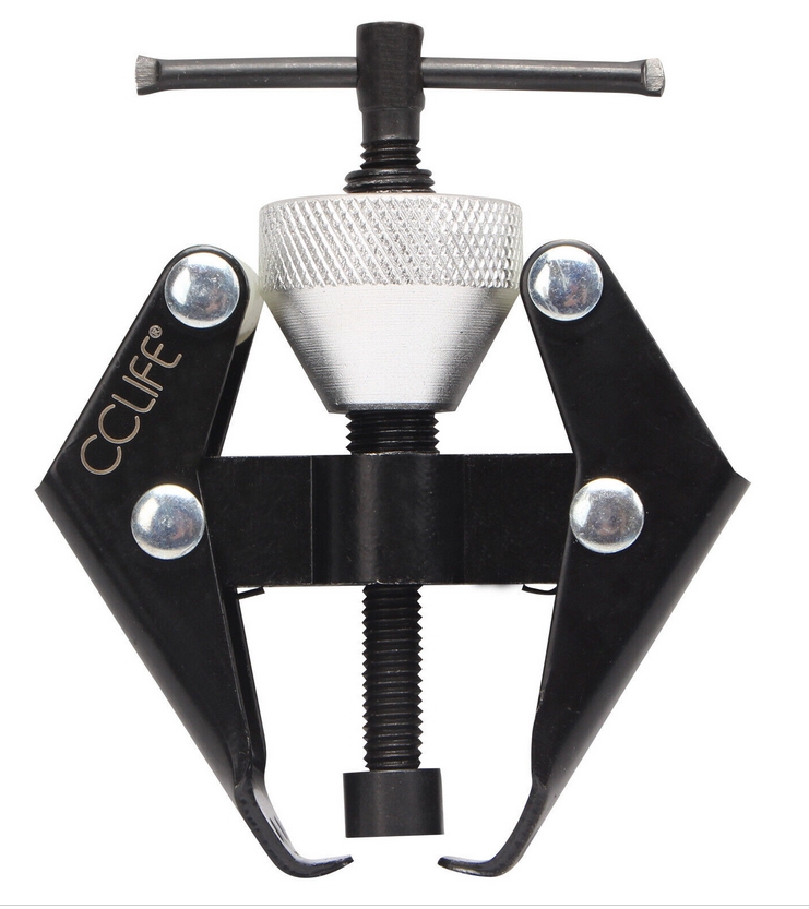

Gibt es für €10; eigentlich gedacht für das Abziehen von
Scheibenwischerarmen.
Durch Experimente an Schrott kann ich sagen:
Mit nem Seitenschneider geht sowas auch immer ganz gut.
Falsche Dimension.
