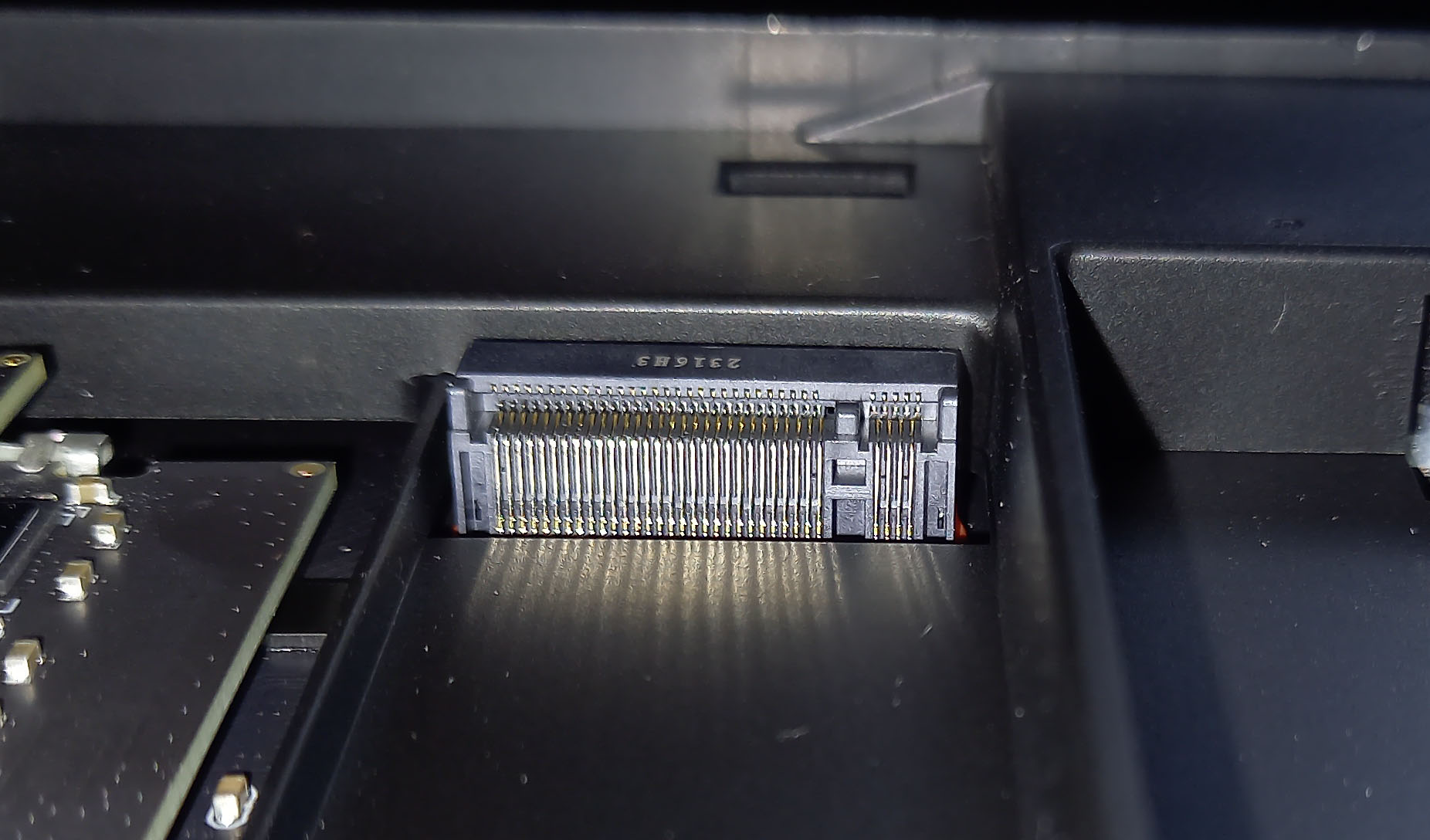

Mein Board hat einen Platz für eine M2 SSD (siehe Foto) und einen
weiteren für eine normale SATA SSD. Die M2 SSD könnte ich gegen eine
SATA SSD tauschen und den freien M2 Slot nutzen. Dem Foto und dieser
Seite nach (https://www.delock.de/infothek/M.2_2022/M.2.html) ist das im
Rechner ein 'Key M Slot', d.h. dass auf der Buchse der komplette PCIe
Bus hängt.
Ich habe dann das hier entdeckt:
https://www.reichelt.de/adapter-m-2-ngff-key-m-pcie-x4-slot-delock-62584-p154304.html
oder https://www.aliexpress.com/item/1005004714035083.html
Meine Vorstellung: daran könnte ich dann eine normale PCIe -> USB Karte
anstecken. Spricht etwas dagegen?
von Harald K. (kirnbichler)
Kann man machen, aber warum nicht die schon früher erwähnte
Delock-Lösung verwenden?
Die ist eleganter, weil Du nicht das Problem hast, den PCIe-Slot und die
PCIe-Karte irgendwo unterbringen zu müssen.
Das Problem der Stromversorgung hast Du allerdings in beiden Fällen; auf
dem M.2-Slot gibt es nur 3.3V und nicht die auf dem PCIe-Bus verfügbaren
12V, aus denen USB-Karten ihre 5V erzeugen.
Auf der Delock-Karte ist ebenfalls ein Schaltregler zu erkennen, ob die
jetzt alternativ auch mit 5V betrieben werden kann oder auch 12V
benötigt wird, ist unklar.
von W.P. K. (elektronik24)
Da spricht nichts gegen, ist für mich vermutlich die beste Lösung. Ich
habe nur zufällig eine PCIe USB Karte hier rumliegen und schaute mal
herum, was es noch so gibt.
Die Lösung von Delock gibt es auch mit 1x USB als DELOCK 62842. Die
werde ich vermutlich kaufen und dann hier berichten.
