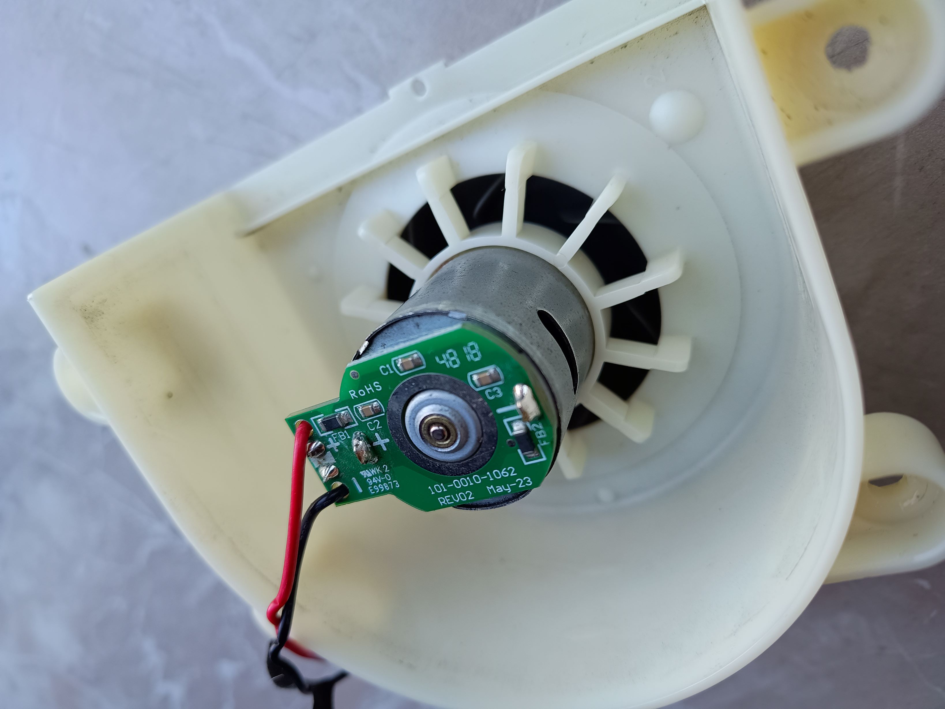

ich habe einen Staubsaugerroboter zur Reparatur bekommen. Symptom:
Roboter fährt, aber saugt nicht mehr, sprich der Saugermotor läuft nicht
mehr. Die Ansteuerung desselben scheint ok. Direkt aus dem Labornetzteil
versorgt läuft der Motor erstmal auch nicht aber es fließt ein Strom.
Erst wenn man ihn anstupst dreht der Motor auch.
Woran liegt das? Windungsschluss? Oder etwa ein Drähtchen am Kommutator
abgerissen?
Der Motor ist ca 25-30mm im Durchmesser (vergessen zu messen) und ich
würde den gern tauschen. Allderings ist er von vorn (also unter dem
Schaufelrad auf das Gehäuse geschraubt. Die Frage ist jetzt, wie ich das
Schaufelrad am Schlauesten ab bekomme, ohne es zu beschädigen.
Ich sehe nicht, wie man geschickt einen Abzieher ansetzen könnte. Ich
habe schon überlegt, den Motor von hinten zu zerlegen, um dann
Schaufelrad und Welle trennen zu können, wenn sie aus dem Gehäuse
entfernt wurden. Aber vielleicht hat jemand noch eine schlauere Idee
(oder einen Einwand warum das eine dumme Idee ist).

Du könntest von der Motorseite aus einen Stern mit lauter Schrauben
nehmen und von dort zum Auspressen probieren. Notfalls zuerst die
Platine vom Motor ablöten.
von Andreas M. (amesser)
Ja, das ist der übliche Weg kleine Elektromotoren zu befestigen.
Schaufelrad/Achse erwärmen und vorsichtig abziehen. Am besten mit einer
regelbaren Heißluftpistole. Ich würde das ganze zunächst mal auf so
60-70°C erhitzen (richtig lange, alles gut durchwärmen) und probieren ob
das reicht. Wenn die Achse zu heiß wird und die Bohrung verformt wirds
lustig das wieder Auszuwuchten. Reicht die Temp nicht, kann man dann
stückweise mit der Punktdüse höher gehen.
Material sieht aus wie POM, da wirds dann ab 150°C interessant, ab 220°C
fängt das an sich zu zersetzen...
(Das mit der Heißluft funktioniert übrigens auch Prima bei
Bananensteckerüberzügen)

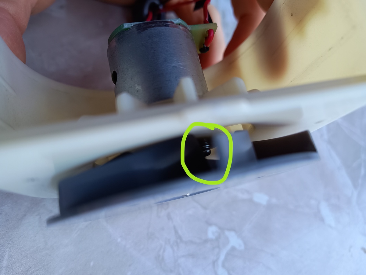

von John B. (craftsman)
Mit einem standard Abzieher wird es wohl nicht gehen.
Möglicherweise würde es mit nach Mass gefertigten Abzieher-Klauen gehen,
die um alle Hindernisse herum eingefädelt werden können und dann das
Turbinenrad unmittelbar rundum an der Achse greifen. Je nach
handwerklichem Geschick und Ausrüstung ist das entweder  rasch erledigt
oder gaunz schrecklich umständlich oder irgendetwas dazwischen.
Anhand der wenig aussagekräftigen Fotos kann man nichts genaueres sagen.
Ab Besten fertigst du eine vollständige technische Zeichnung an. Du
kannst das Ding drehen, alle Perspektiven betrachten und die
Zwischenräume mit Hilfsmitteln abtasten.
Vermutlich wird dir das aber zu viel Aufwand sein.

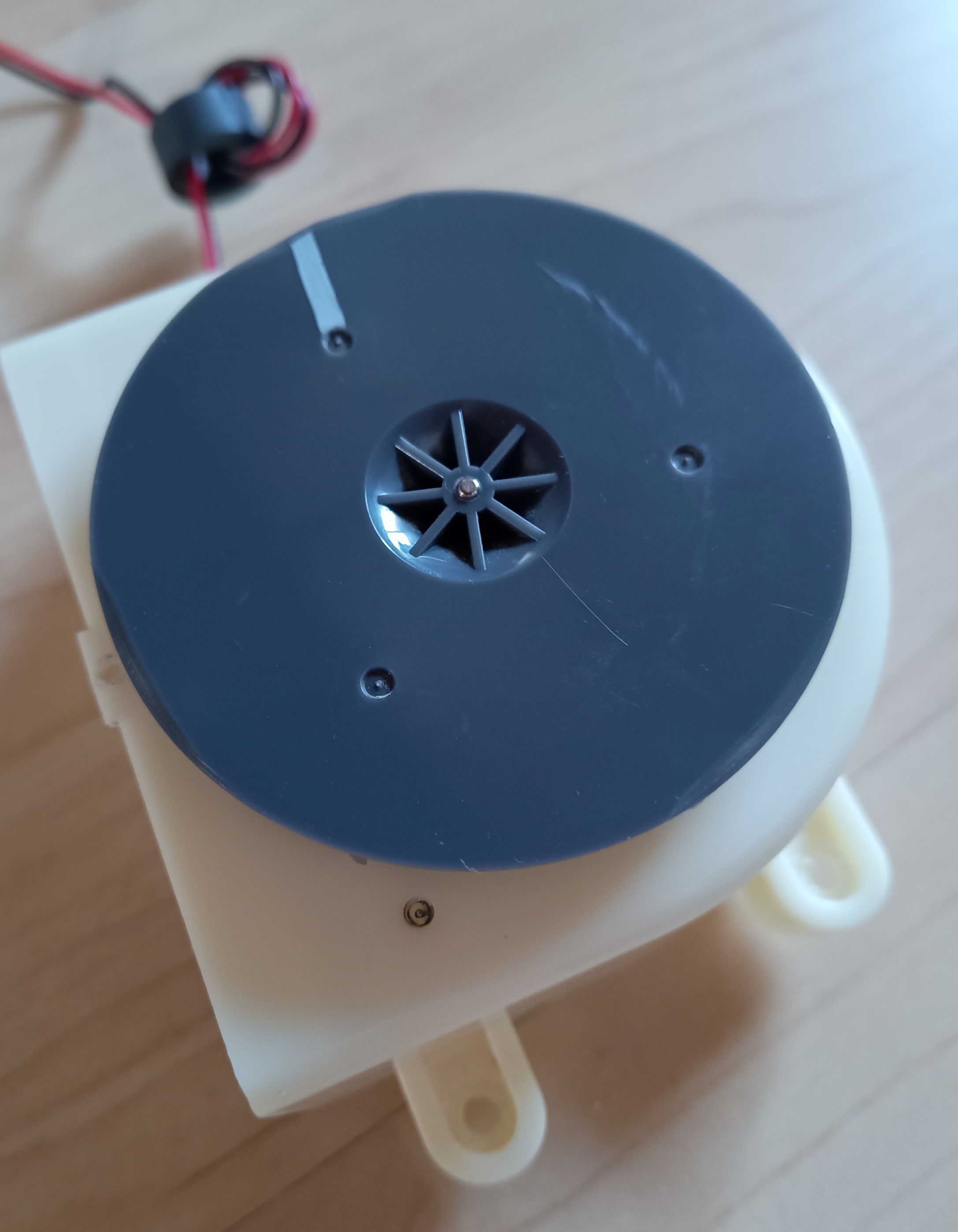

von Hannes W. (hannes_w129)
Udo S. schrieb:
> Vieleicht erst noch mal schauen ob die Kohlen das Problem sind und man
> neue Kohlen einbauen kann.
Ja, werde ich machen. Geht es aber nicht eigentlich so, dass die Kohlen
runter sind und dann die Ankerwicklung durchbrennt?
Udo S. schrieb:
> Bei Aliexpress scheint es die Baugruppe (Motor samt Lüfterrad) für ca.
> 22 Euro zu geben.
Oh, cool. Hab' ihn sogar für knapp 17€ gesehen. Der Medion scheint ein
umgelabelter iLife zu sein.
Update:
ich habe das Flügelrad gerade mit der Hand abgezogen. Dabei hat sich der
Kunststoff schon gefährlich verbogen, aber kurz bevor ich aufgeben
wollte, hat sich das Rad bewegt. Dann noch mal beherzt etwas mehr und
ich hatte es in der Hand. Da hat mich die Geometrie des Flügelrades doch
etwas zu sehr eingeschüchtert.
Trotzdem vielen Dank an alle, die geholfen haben!

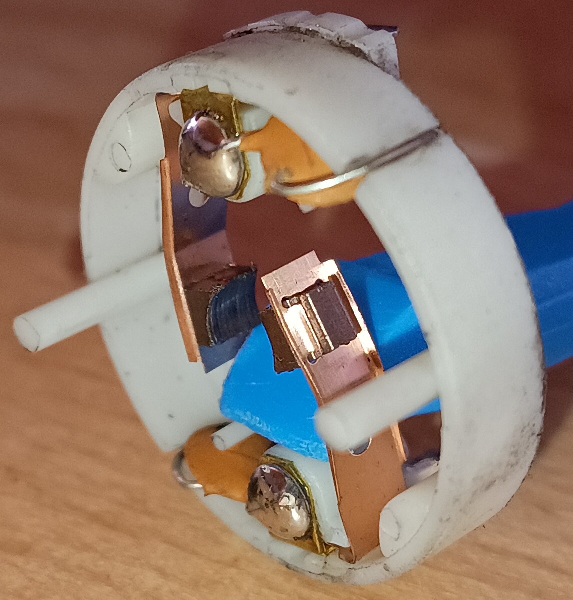

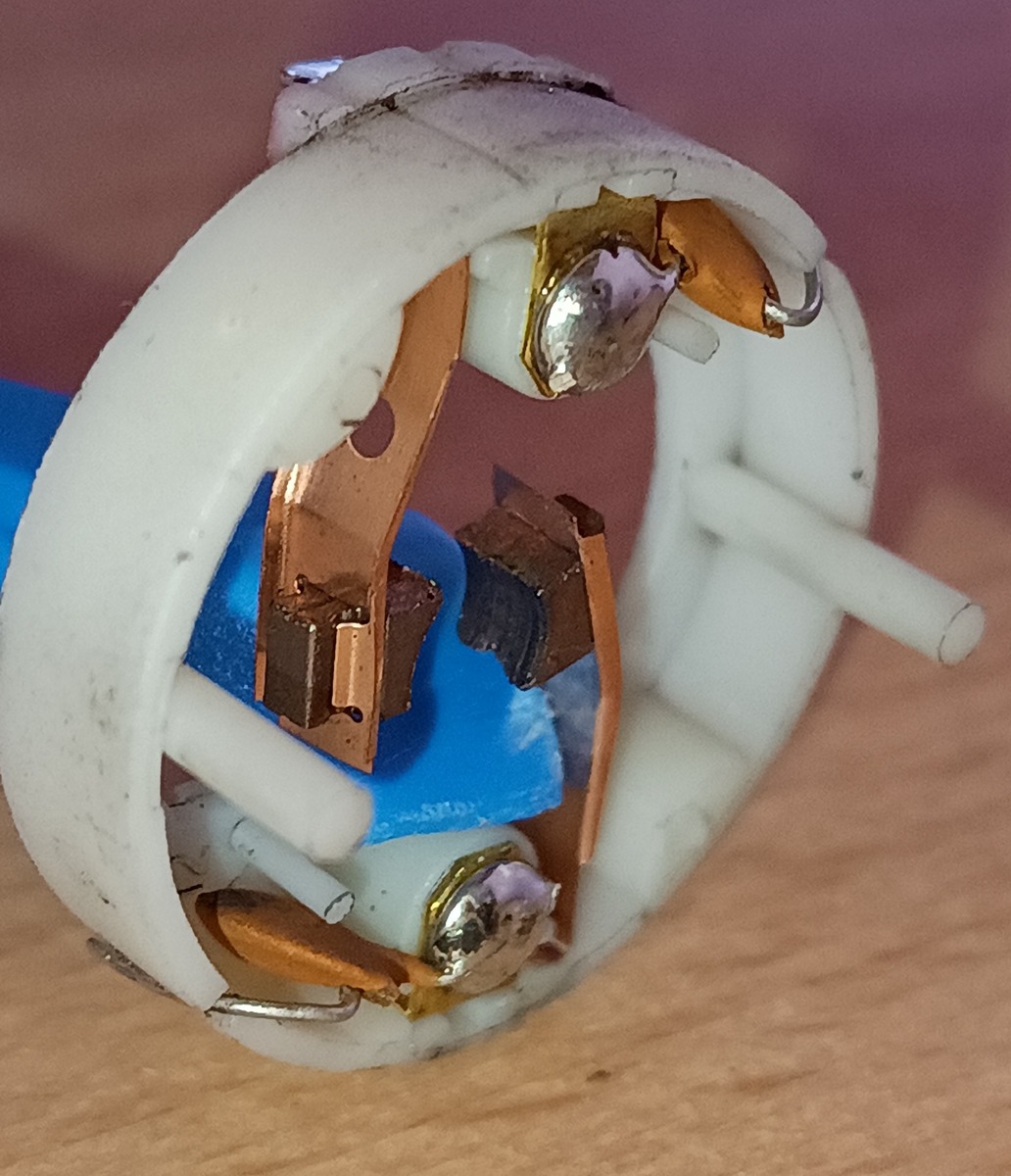

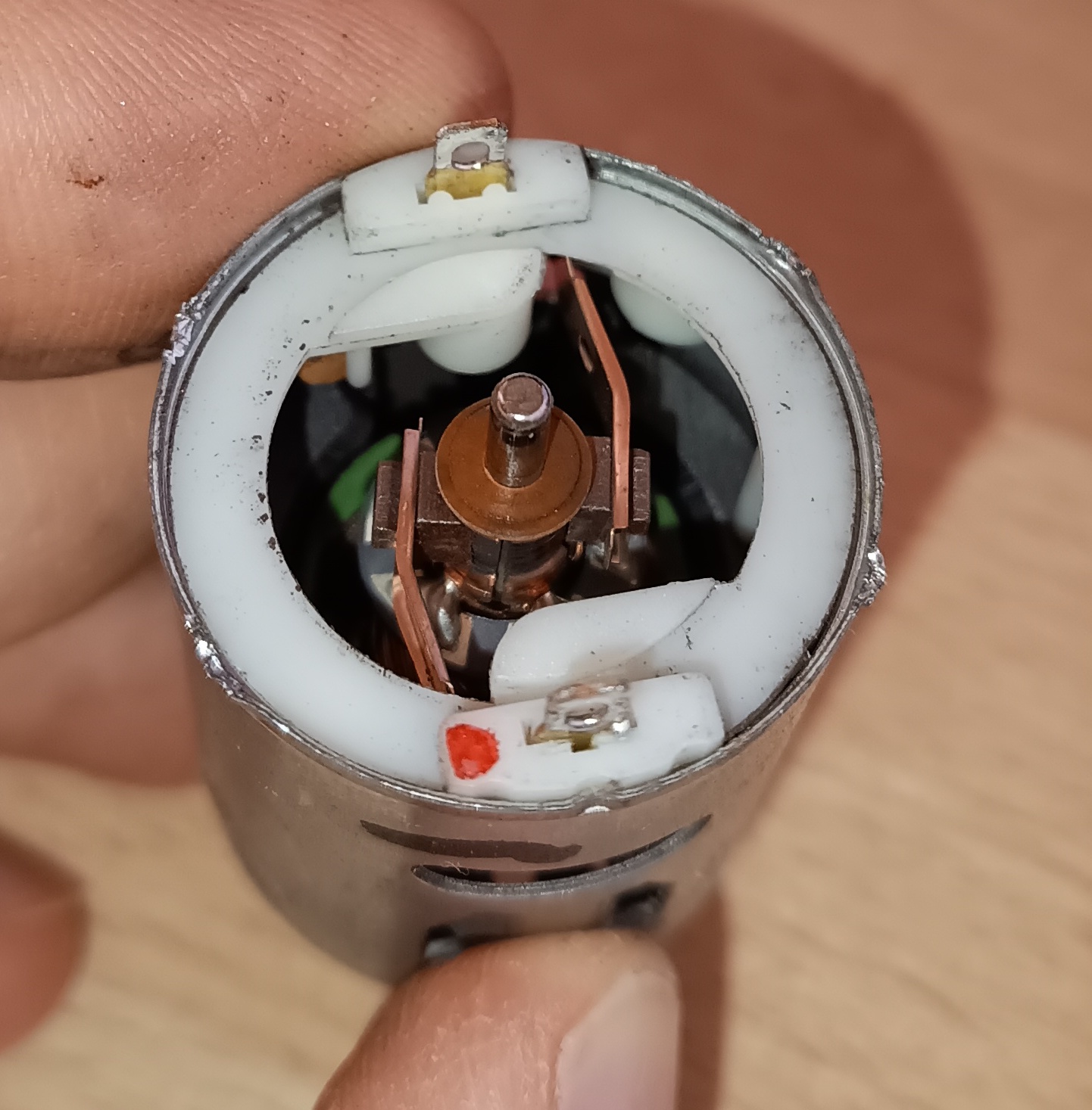

Ich habe den Motor zerlegt und die Kohlen selbst scheinen noch gut zu
sein.
Einige der Kommutatorkontakte sind jedoch arg schwarz und ein Kontakt
scheint wie ein Bläschen zu haben. Ist auf dem leider schlecht zu
erkennen.

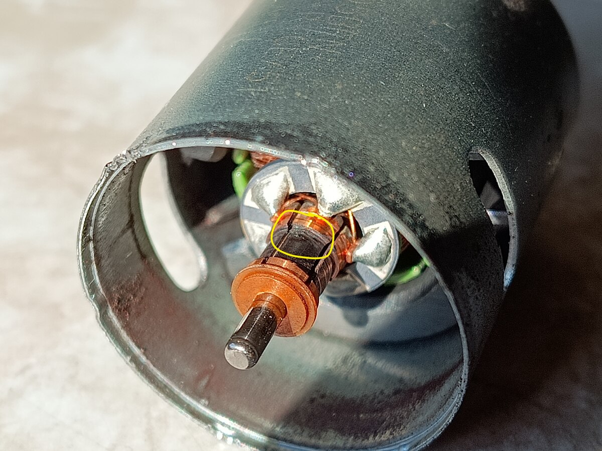

Edit: Ich habe die Welle mal aus dem Motorgehäuse gedrückt. Es scheint
so als ob zwei von fünf Kommutatorflächen kein Metall mehr auf der
Oberfläche haben. Das schwarze ist kein Belag oder Ablagerung, es
scheint das Grundmaterial zu sein.
> sein.
Erfreulich schöne Fotos sind das. Respekt.
> Oberfläche haben.
Schön dass du dich zurückmeldest. Mein erster Gedanke bei dem Bild war:
"Der Kommutator ist aber tief eingeschliffen".
Der Motor ist wohl am Ende.
Viel Erfolg bei der weiteren Reparatur und halte uns auf dem Laufenden.
> sein.
Das ist schon seltsam. Der Kommutator ist früher durchgeschliffen, als
die Kohlen abgenutzt sind.
Vielleicht kannst du sehen, ob da nicht gegen Ende der Nutzung ein
Matallteil von der Kontaktierung der Kohlen über die Kommutator Lamellen
geraspelt hat? Wenn die Kohlen nicht selbst abschaltend konstruiert
sind, ist die Lebensdauser des Motors auf die Lebensdauer der Kohlen
begrenzt.
Da kann man jetzt Vermutungen anstellen, ob das beabsichtigt ist.

Nein, Der Threadstarter konnte den Moror öffnen.
von Magnus M. (magnetus) Benutzerseite
John B. schrieb:
> Udo S. schrieb:
>> Da der Motor nicht dafür ausgelegt ist Kohlen zu
>> wechseln wäre das sinnlos.
Udo hat nicht angezweifelt dass sich der Motor (mit gewisser Gewalt)
öffnen lässt. Er schrieb dass...
>> der Motor nicht dafür ausgelegt ist Kohlen zu wechseln
Er ist also nicht so konstruiert dass er das Zerlegen schadlos übersteht
- wie man auch in den geposteten Bildern sehen kann:
Hannes W. schrieb:
[2 Bilder]
Danke :) Neues Telefon ;)
> geraspelt hat?
Siehe Bilder. Die Kohlen sehen auf den Laufflächen meiner Meinung nach
noch gut aus. Die Riefen sollten vom abgeschliffenen Kommutator kommen.
Hannes W. schrieb:
> Neues Telefon
.. macht aussagekräftige Makroaufnahmen, gratuliere. Magst du Marke und
Type nennen?
Die Kohlen sehen tatsächlich noch gut aus, mit viel Reserve.
Es bleibt die Frage, was die excessive Abnutzung der Kollektor Lamellen
verursacht hat. Mich interessiert das aus technischer Neugier auch dann,
wenn nicht unmittelbarer wirtschaftlicher Nutzen daraus gezogen werden
kann.
Unnötig starkes Bürstenfeuer kann durch die folgenden möglichen
Fehlerquellen verursacht worden sein:
Zu geringer Anpressdruck der Kohlen. Im Bild sieht mir der Abstand etwas
gross aus, das kann aber auch täuschen.
Unterdimensionierte Kondensatoren. Das kann man nachmessen, wenn man
will.
Beschädigte Kondensatoren durch das zurück Biegen der Anschlussdrähte.
Das kann man auch nachmessen.
Mangelhafte Kontaktierung der Kondensatoren zum Gehäuse. Das scheint mir
sehr wahrscheinlich.
Hannes W. schrieb:
> billigend in Kauf genommen
Das macht halt leider keinen Unterschied.
Hannes W. schrieb:
> Staub/Schmutz zwischen Kohle und Kommuator
Woher? Fehler im Konzept?
Wünsche dir viel Erfolg.
> Type nennen?
Motorola moto g73 5G (und ich dachte immer man muss unbedingt ein "X" im
Produktnamen haben ...). Hat aber keinen dedizierten Makromodus. Die
Kamera war in den Rezensionen auch nur "mittelmässig", soweit ich mich
erinnere.
Weil ich für das Bild etwas dazwischen geklemmt habe. Sonst liegen die
direkt aneinander.
Afaik wird bei jedem Staubsauger, ausser bei Vorwerk, die angesaugte
Luft inkl. Schmutz durch den Motor befördert.
> will.
Vermutlich alles zusammnen. Die Platine mit den Kondensatoren kam wohl
später mal dazu. Bei Aliexpress findet man Angebote, mit Pfeil auf die
Platine die "Improved Version" oder so ähnlich beschriftet sind.
