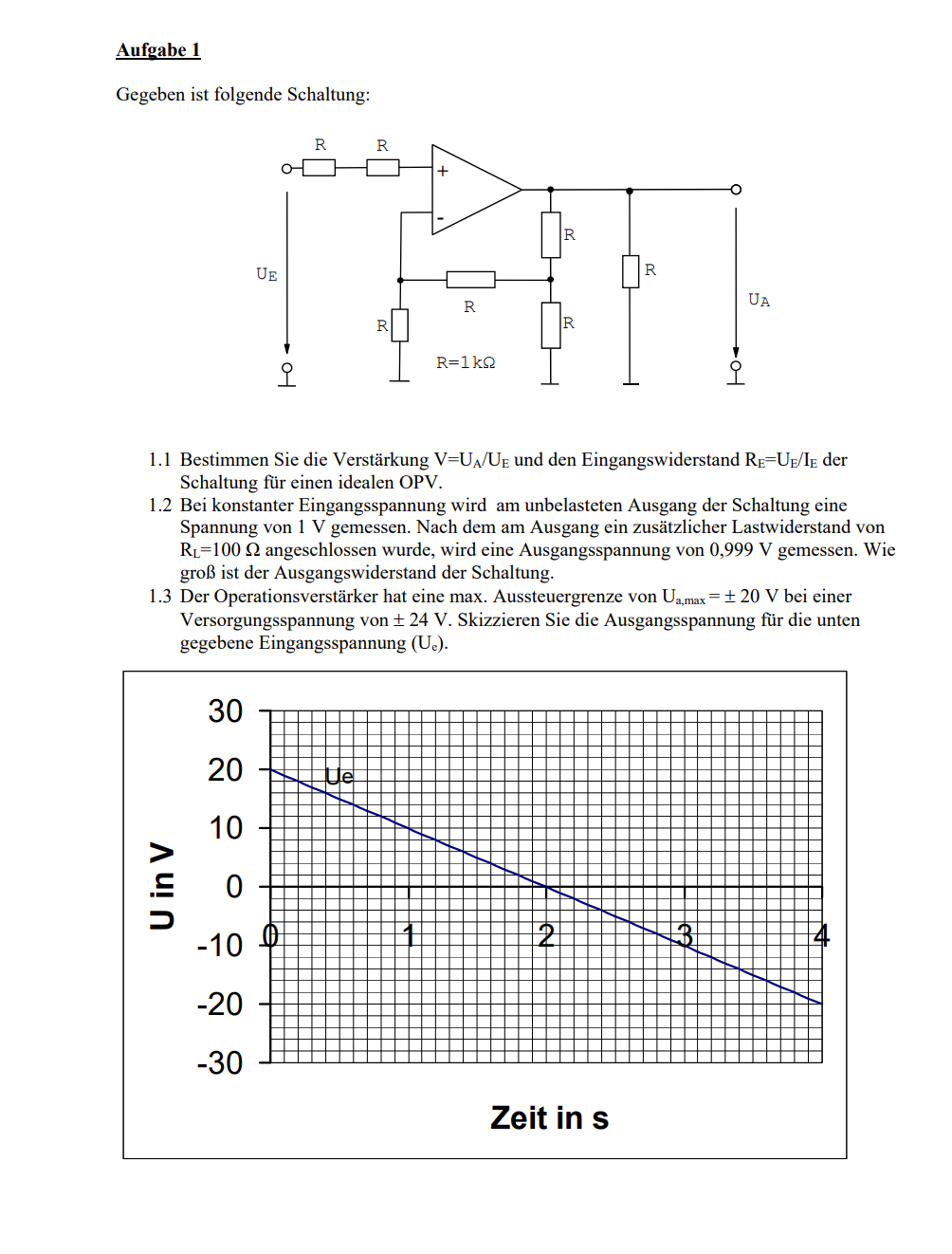

Hi Leute,
kann mir jemand bei dieser Aufgabe helfen? Ich kriege das einfach nicht
gelöst. Ich weiß nicht, wie ich vorgehen soll. Über eine Lösung würde
ich mich freuen. Ich habe das ganze Internet danach durchsucht, aber
finde keine passende ähnliche Schaltung.
LG und vielen vielen Dank,
mastermindelectrical
von Helmut -. (dc3yc)
Na, mastermindelectrical passt dann irgendwie nicht so. Mal die Maschen-
und Knotenregel anwenden!

Tipp: überleg dir, welche Widerstände in der Aufgabe nix an der
Verstärkung ändern, lass die weg, und vergleich's dann nochmal mit der
Grundschaltung.
von Rainer W. (rawi)
Hermann T. schrieb:
> ich weiß nicht, wie ich vorgehen soll.
Bau erstmal die Widerstände so um, dass du bei einer Standardbeschallung
für den OP landest, also Serienschaltung Ru/RV zusammenrechnen,
Stern-Dreieck-Transformation für Rx/Ry/Rz, Parallelschaltung der
Ausgangslast zusammenrechnen und dann zeig mal wieder ...

Achte bei den Teilaufgaben darauf, ob "idealer OPV" angegeben ist, oder
nicht mehr angegeben ist.
Der ideale OP hat unendlich hohen Eingangswiderstand an beiden
Eingängen, und keinen Innenwiderstand an seinem Ausgang.
Die Eingangsspannung kommt also als Ue unverändert am
nichtinvertierenden Eingang "+" an. Die beiden Widerstände davor ändern
daran nichts.
Am Ausgang hängt ein Spannungsteiler, dessen unterer Widerstand zwei
Widerstände parallelgeschalten hat. Diese beiden führen zurück zum "-"
und von da nach Masse.
Da der OPV als ideal angenommen wird, belastet der "-"-Eingang diesen
neuerlichen Spannungsteiler nicht.
Dem unteren 1kOhm Widerstand des Ausgangsspannungsteilers sind also 2
Widerstände von zusammen 2kOhm parallelgeschaltet.
Berechne also den Ersatzwiderstand des "unteren" Widerstandes (1 und 2k
parallel) und berücksichtige dann, dass von der krumm geteilten
Ausgangsspannung nochmal nur die Hälfte am "-"-Eingang des OPs ankommt.
Damit kommst Du auf die Gesamtverstärkung.
Für die weitere Teilaufgabe genügt es, zu erkennen, dass am real eben
doch vorhandenen Innenwiderstand des Ausgangs Ri von den vorher
1,000Volt jetzt 0,001 Volt "abfallen". Damit hast Du die Spannung an
diesem gedachten Innenwiderstand Ri.
Der Strom durch diesen Ri ist der nach aussen an die Last gelieferte
Laststrom Ilast.
An der bekannten Last von 100 Ohm liegen die gegebenen 0,999Volt an.
Strom I berechnen, I=U/R
Durch den "Innenwiderstand" des OP fliesst der gleiche Strom. Jetzt hast
Du ganz einfach den Ri.
Mit der bereits berechneten Verstärkung guckst Du nun "rückwärts", wann
die positive und negative Aussteuerungsgrenze 20 Volt erreicht wird, bei
grösserer Eingangsspannung steht der Ausgang jeweils an diesem Anschlag,
geht bei "null" aber durch"null", eingangs- wie ausgangsseitig.
Fast komplett vorgekaut!

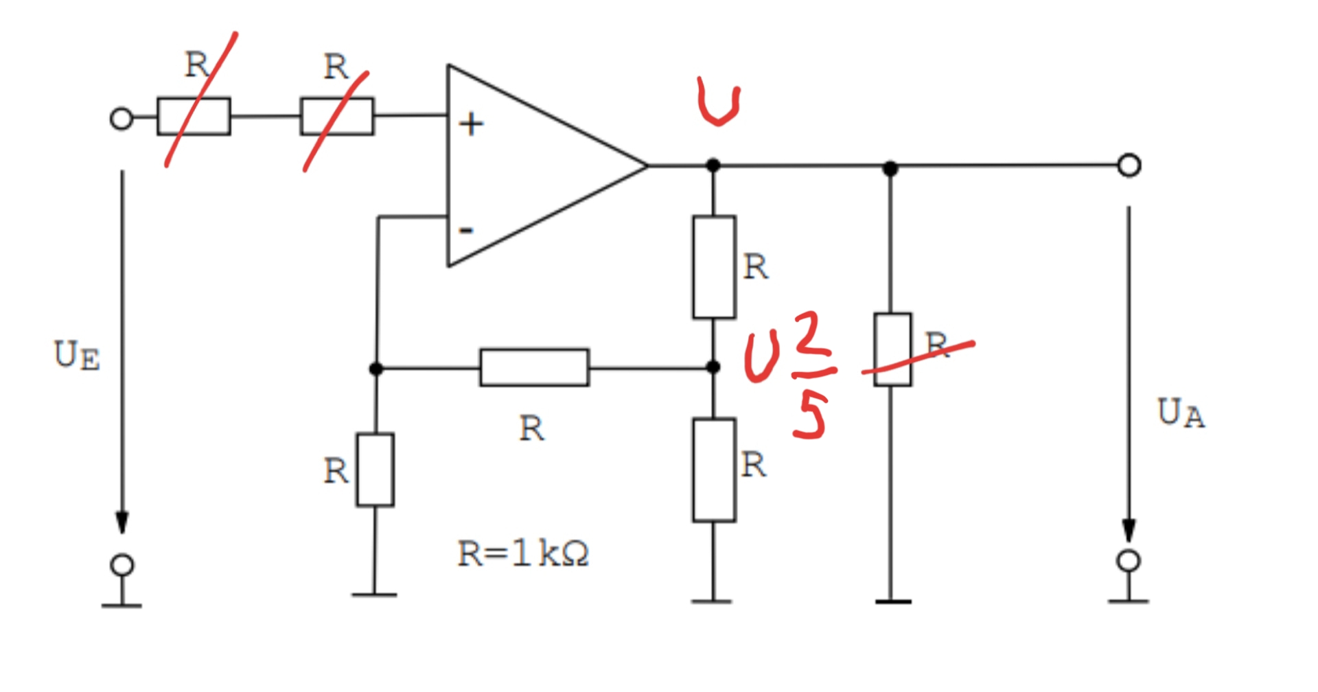

von Enrico E. (pussy_brauser)
Zu Aufgabe 1:
Wenn man alle überflüssigen Widerstände weglässt, ergibt sich folgende
Formel für die Berechnung der Verstärkung [v]:
v = (1+R/R)/2
v = 1

von Heinrich K. (minrich)
nicht auf pussibrauser hören...
Die von ihm rot U/2 eingezeichnete Teilspannung wird nie erreicht, weil
der untere Teilerwiderstand noch die "rückführenden" Widerstände zum
invertierenden Eingang und nach Masse parallelgeschalten hat.
Tipp: Die Gesamtverstärkung ist höher als eins und höher als zwei 🤣
Richtig ist aber pussibrausers Streichliste für die Betrachtung der
Schaltung mit idealem OPV
> der Schaltung mit idealem OPV
Na dann bin ich ja schon mal ganz zufrieden 🤣
Aber du hast Recht, folgenden Sachverhalt habe ich leider nicht
berücksichtigt:
S. K. schrieb:
> Ich komme auf eine Verstärkung von 5. Andere offenbar auch.
Puhh, jetzt bin ich auch endlich auf 5 gekommen. Aber weniger durch
rechnen, sondern mehr durch nachdenken.
Wenn man, so wie Heinrich gesagt hat, den 2k parallel zum 1k
berücksichtigt, dann kommen am Spannungsteiler nur noch 2/5 von der
Ausgangssannung an (0,4).
Da der Verstärker aber eine Verstärkung von 2 hat, muss man jetzt nur
noch 2 geteilt durch 0,4 rechnen, dann erhält man eine Verstärkung [v]
von 5.
v = 5

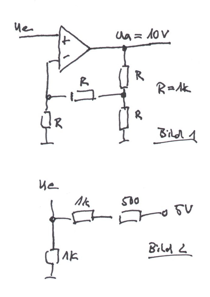

von Joe L. (joelisa)
Hermann T. schrieb:
> Danke an alle für die vielen Antworten und Herangehensweisen.
> Hätte ich nicht mit gerechnet ;)
Inwieweit es sinnvoll ist, einem Schüler/Studenten die Hausaufgaben
haarklein vorzurechnen, sei mal dahingestellt ...
Was ich zeigen will, ist, dass es mitunter didaktisch einfacher ist,
eine Aufgabenstellung "umzudrehen". Ich berechne nicht aus einer
vorgegebenen Eingangsspannung Ue die resultierende Ausgangsspannung Ua,
sondern gehe den umgekehrten Weg:
Die Ausgangsspannung setze ich z.B. auf 10V und rechne nach, welche
Spannung damit am Eingang liegen würde.
Bild 1 zeigt die Schaltung, ohne die "zwecklosen" Widerstände. Beweis
mag sich jeder selbst ausdenken...
In Bild 2 habe ich den 1k//1k-Teiler an Ua durch eine 5V-Quelle mit 500
Ohm Innenwiderstand ersetzt (Stichwort Ersatz-Spannungsquelle).
Aus 5V mit 1.5k//1k-Teiler ergibt sich dann ein Ue=2V.
Als Verstärkung erhält man damit (wiederum ohne Beweis: U+=U-): Vu =
10V/2V = 5.
Und das ganz ohne Formel für den "nicht-invertierenden Verstärker"...
