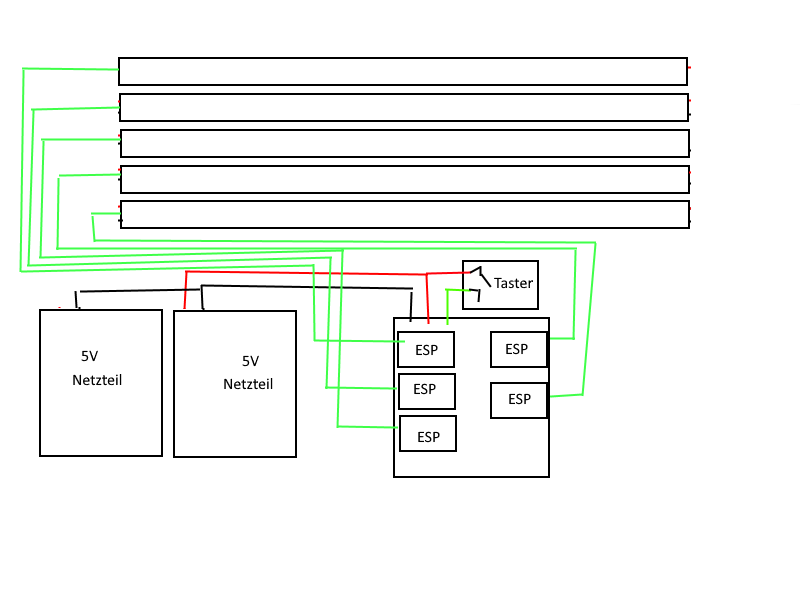

ich habe bei einem Kumpel 5 SK6812 RGBW LED-Streifen je 5 m installiert.
Diese habe ich mit einem ESP8266 Mini und einem Taster angesteuert. Wenn
ich den Taster drücke, fahren die LED-Streifen hoch (also es leuchten
nacheinander alle LEDs auf, bis der Streifen komplett gefüllt ist). Bei
langem Drücken werden die LEDs gedimmt, etc.
Das hat alles super funktioniert.
Jetzt wollte ich noch Animationen hinzufügen. Da diese bei jedem
Streifen etwas unterschiedlich sein sollen und der eine ESP schon so an
seine Grenzen kam, hat jeder Streifen seinen eigenen ESP bekommen. Die
ESPs habe ich auf eine Platine gelötet und die Streifen angeschlossen.

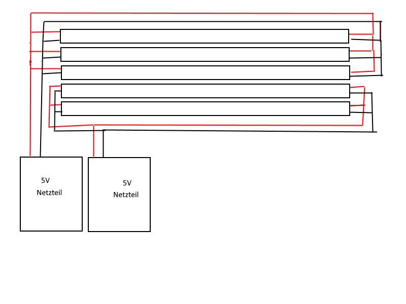

Die beiden 300W-Netzteile (etwas überdimensioniert, aber lieber mehr als
zu wenig) habe ich, wie bei der ersten Version, so gelassen. GND von
beiden Netzteilen und ESPs sind verbunden. Die LED-Streifen wurden von
vorne und hinten mit Strom eingespeist.

Wenn ich jetzt einen ESP und den dazugehörigen Streifen starte, klappt
alles wunderbar. Bei zweien auch. Wenn ich jedoch drei oder alle fünf
starte, fangen die Streifen manchmal und in unregelmäßigen Abständen an
zu flackern. Bei einer festen Farbeinstellung passiert nichts, nur bei
Animationen. Sogar beim Hochfahren der LEDs fängt es jetzt an zu
flackern, obwohl das die gleiche Animation ist wie bei der ersten
Version mit nur einem ESP. Die Farbe bei der Animation ist weiß, also
nur die weiße LED von dem RGBW-Streifen. Also fließen dabei auch keine
"großen" Ströme.

von Helmut -. (dc3yc)
Sind alle Massen miteinander verbunden? Laut 5V_plus_minus.png nicht.
von Peter T. (peter_t312)
Ja, das habe ich vergessen.
von Frank M. (ukw) (Moderator) Benutzerseite
Vergessen... in der Zeichnung oder in der Realität?
Ich habe es in der Zeichnung vergessen. In der Realität sind alle Massen
verbunden außer der N von der Netzspannung.

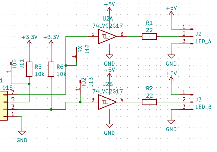

von Εrnst B. (ernst)
Gerald B. schrieb:
> Ohne Levelshifter und mit 50 cm Datenleitung brauchst du dich nicht
> wundern, das es ist, wie es ist.
Pegelwandler gibt's als SOT23-Krümel, sogar zwei-Kanalig...
Wobei der 74LVC2G17 im Schaltplan nicht 100%ig über alle
Temperaturbereiche passt, war damals der Lieferbarkeit bei JLCPCB zum
Bestücken geschuldet.

von Jürgen (temp1234)
Ja, und auch die haben die Serienwiderstände am Ausgang.
von Gerald B. (gerald_b)
Jürgen L. schrieb:
Bei 22 Ohm gehe ich eher von einer Strombegrenzung im Kurzschlussfall
aus. Als Abschlusswiderstand / Leitungsterminierung ist eher rund das 5
Fache davon üblich,  und das dann gegen Masse.

von Sebastian W. (wangnick)
Peter T. schrieb:
> Trotzdem verstehe ich nicht, warum es bei 2 Streifen funktioniert und
> erst ab 3 Streifen die Probleme auftauchen bzw. warum es, wenn ich alle
> Streifen auf einen ESP lege, funktioniert.
Bei den Strömen, die bei dir fließen, führen die Kabelwiderstände zu
Spannungsabfällen. 300 weiße LEDs bedeuten eben trotzdem schon 3A pro
Ende. Der Dateneingang der ersten LED ist aber immer auf den GND-Pegel
an dieser LED bezogen. Du solltest also GND jedes ESP mit genau dem
GND-Pegel der von diesem ESP gesteuerten LED versorgen, und zwar über
eine separate Leitung vom Anfang des entsprechenden Streifens zurück zum
ESP. Und da der ESP selbst auch bis zu 500mA verbraucht, sollte auch
diese Leitung nicht zu dünn und nicht zu lang sein. Stefan hat das in
seinem Artikel zum Thema noch schöner aufgedröselt.
Die Pegelwandlung ist dann noch ein separates Thema.
LG, Sebastian
