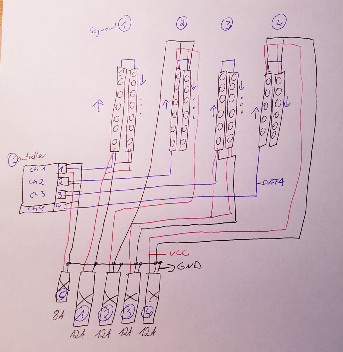

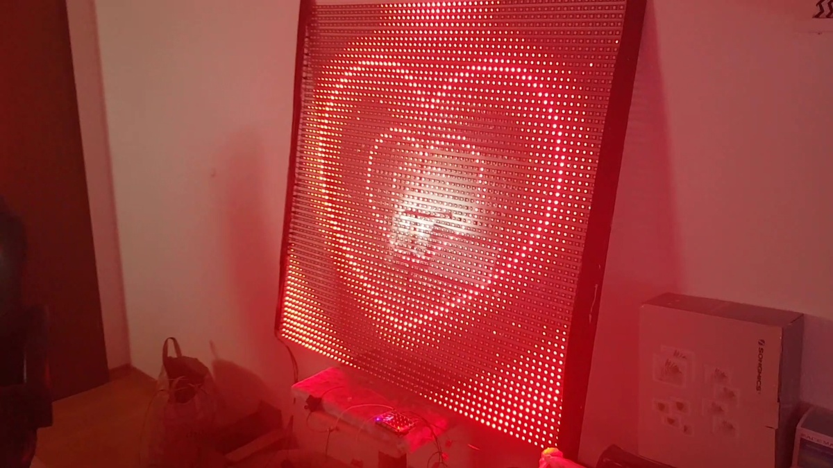

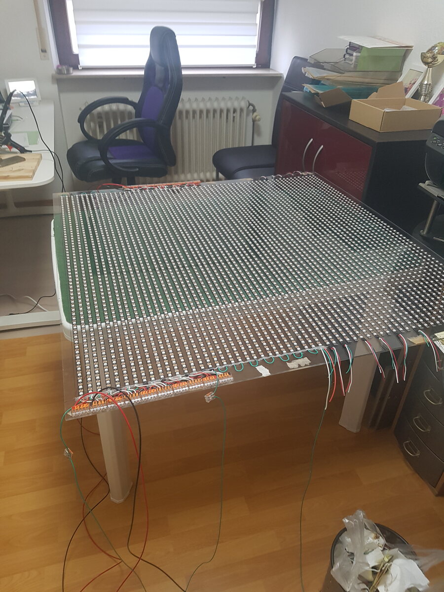

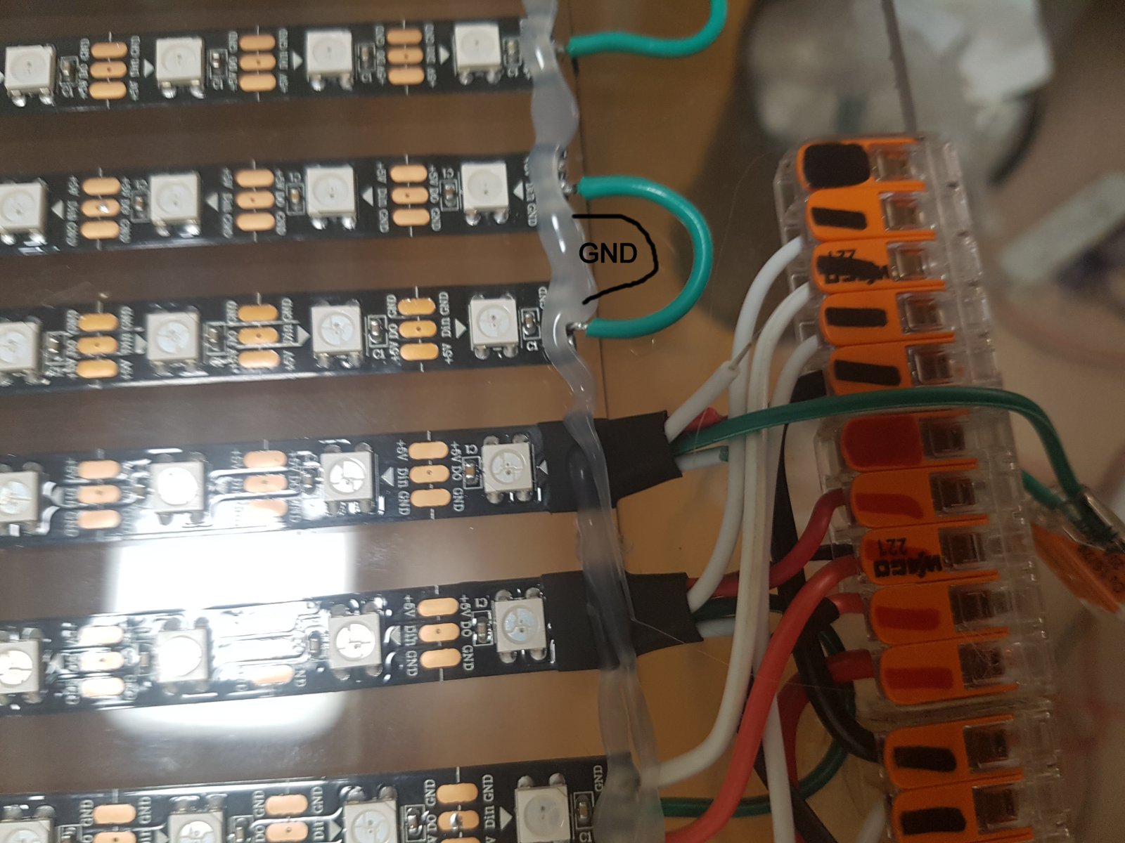

warum flackert das sobald mehr als 2 Netzteile (für Controller und ein
segment) angeschlossen werden?
1 Segment alleine läuft 1a. ab 2 mega geflacker.. kürzeres data half bei
2 segmenten. bei 4 geht nichts mehr.. bei 2 half es auch wenn ich data
leitung in die hand nahm. nun nichts mehr..

Du lässt nicht wirklich 12A/2 über die Leiterbahnen der LED-Streifen
fließen, oder?
Und wie soll das Masse-Chaos für vernünftige Bezugspegel des
Datensignals sorgen? Das sieht alles etwas konzeptlos aus.
Überleg dir, wo auf Grund des Stromes die Spannungsabfälle auftreten und
wie du Netzteile und Ketten verdrahten musst, damit die Spannungsabfälle
die Ansteuersignale nicht überlagern.
Fange am besten mit einem Schaltplan an, wo Leitungslängen,
-querschnitte, -widerstand und max. Strombelastung eingetragen sind.

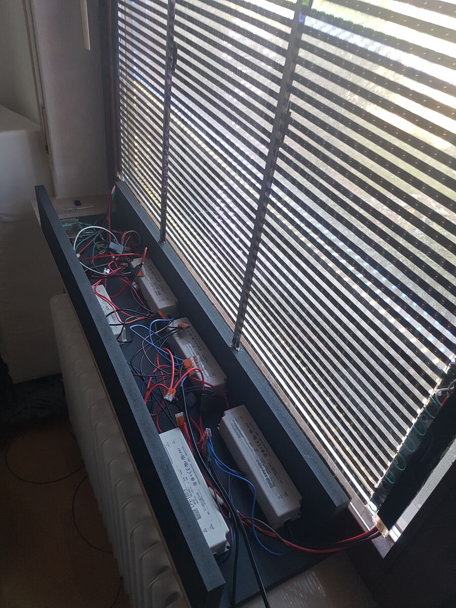

von Falk B. (falk)
Hehe, willkommen in Monty Phytons wunderbarer Welt der EMV. Fleiß allein
reicht nicht, um so ein Monster von LED-Matrix stabil zum Laufen zu
kriegen.
Als erstes muss man das Datensignal HF-tauglich von der Quelle
(Arduino?) zu den LED-Streifen bringen. Dazu braucht man das Signal UND
Masse! Da Masse kann man nicht einfach irgendwie, irgendwo anschließen!
Sinnvollerweise nimmt man verdrillte Leitungen.
Das 2. Problem ist die Speisung der LEDs. Bei DEN Stromstärken muss man
wissen was man tut, erst recht bei der kleinen Spannung von 5V. Deine
Matrix hat geschätzt ca. 1,5m Kantenlänge, da muss man beidseitig
einspeisen. Sprich, an beiden Enden muss Masse und VCC angschlossen
werden. Unter den LEDs muss mittes DICKER Kupferleitungen die Verbindung
hergestellt werden. Man kann darüber nachdenken, die Netzteile mittig
unter dem Tisch zu platzieren und von dort jeweils mit dicken Leitungen
an die Ränder der LEDs zu gehen. Bei 12A pro Netzteil und im Idealfall
6A pro Seite und maximal 100mV Spannungsabfall sind das max. 17mOhm. Bei
1m Länge wären das 1mm^2 Querschnitt. Die teilen sich aber auch GND und
VCC auf, also braucht man das Doppelte an Querschnitt. Nimm 2,5mm^2,
dann hast du Reserven.
Wenn du mehrere deiner Streifen datenmäßig in Reihe schaltest, musst du
auch die Masse mitführen! Nicht nur das Datensignal! Das hat wieder was
mit HF zu tun, siehe Wellenwiderstand.

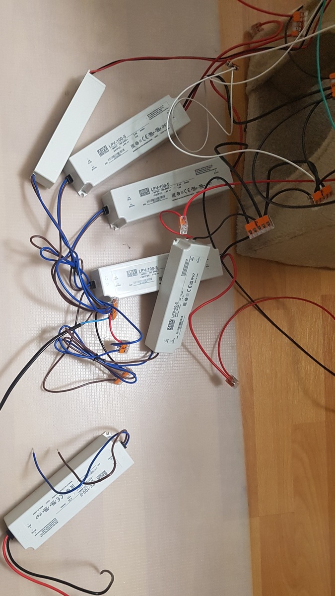

klar laufen bis 12A durch die Stripes bzw könnten es. 5m am Stück
brauchen eigentlich 54A. kein Mensch zerschneidet stripes alle 10cm und
versorgt die einzeln.. hier wird aber jeder Meter einzeln versorgt. im
Idealfall kann ein Stripe max 3.6A ziehen.
und wie kommst du auf spannungsabfälle? 1x15m also ein Segment mit 900
LEDs läuft 1a alleine. egal ob an 12 oder 24A. an allen stripes kommen
noch 5V raus. der Controller limitiert die auf 25% helligkeit. erst über
50% gibts abfälle und das typische geflacker. hier sind es Störungen
rein im DATA was garantiert mit GRD zu tun hat..
ps: schau dir mal Videos bei YT an wie andere sowas bauen.. 120A per 1mm
durch alle stripes. meine Konstruktion ist so ziemlich die sicherste und
findet man so niergens.. 2.5mm ab Netzteil und erst von wagos aus per
glaub 18awg  also was mit 0.8mm an die stripes.. aber das ist ja erdtmal
irrelevant.
ps: an dem Problem verbeißt sich eine Facebook Gruppe schon die Zähne..
rätselhaft.. es wirkt als wäre nicht gegrounded.. ist es aber..

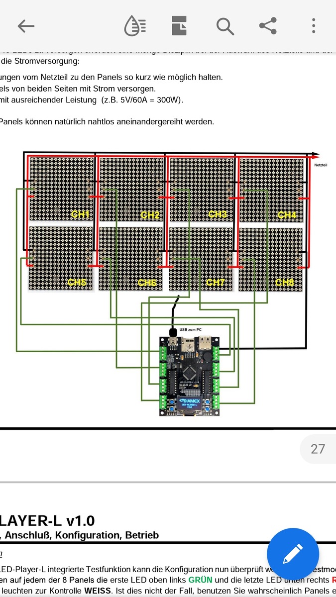

von Adam K. (adamk)
und in dem Controller (Diamex LED Player L) passt gar keine 2.5mm
Leitung.. der Hersteller sagt dazu auch das man GND gar nicht aus dem
einzelnen Ch braucht. 1x am Ende an GND soll reichen. also am letzten
Ch.. testete ich aber auch alles schon erfolglos.. nur Ch1 braucht alles
da seine Versorgung.
und jedes Stripe hat doch GND. das kommt von wagos die alle mit den
netzteilen unf Chs verbinden sind. einzig das GND von Segment zu Segment
mitnehmen wäre ne Idee wobei das ja auch über die wagos schon so ist..
von Adam K. (adamk)
von Wolfgang (Gast)
Dann zeig mal, wo die Strippen 2 und 4 einen vernünftigen Massebezug für
das zugeführte Datensignal herbekommen sollen.
von Adam K. (adamk)

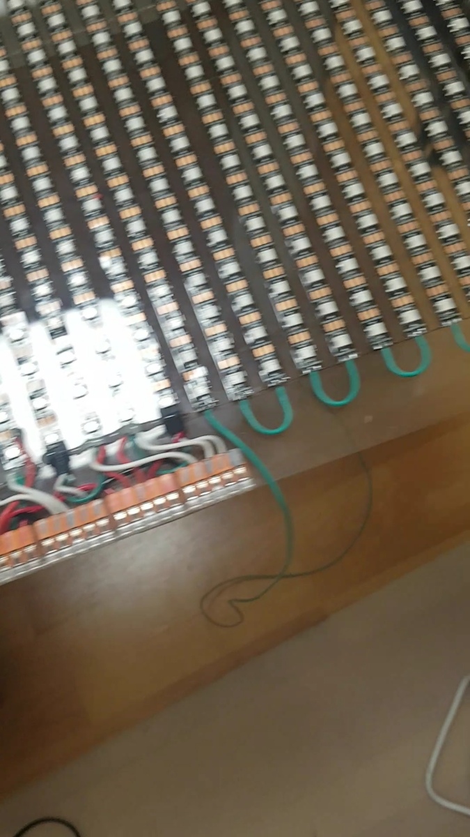

das GRD von jedem Segment auch zum nächsten löten? obwohl es auf der
anderen Seite dich dran hängt?
vorne am Übergang sind auch immer 2 stripes bei denen DATA in die selbe
Richtung geht. die matrix sind 4 einzelne Segmente. ein snake Verlauf
über alle 4 ist nicht da bei je 15 Stripes..
von Adam K. (adamk)
Wolfgang schrieb:
auf der Rückseite. testete das schon, ist bei ws2812b egal und geht.
hatte es testweise auch zusätzlich vorne aber veränderte nichts.
Segment 2 alleine ohne die anderen dran läuft so auch 1a.. jedes
Segment..

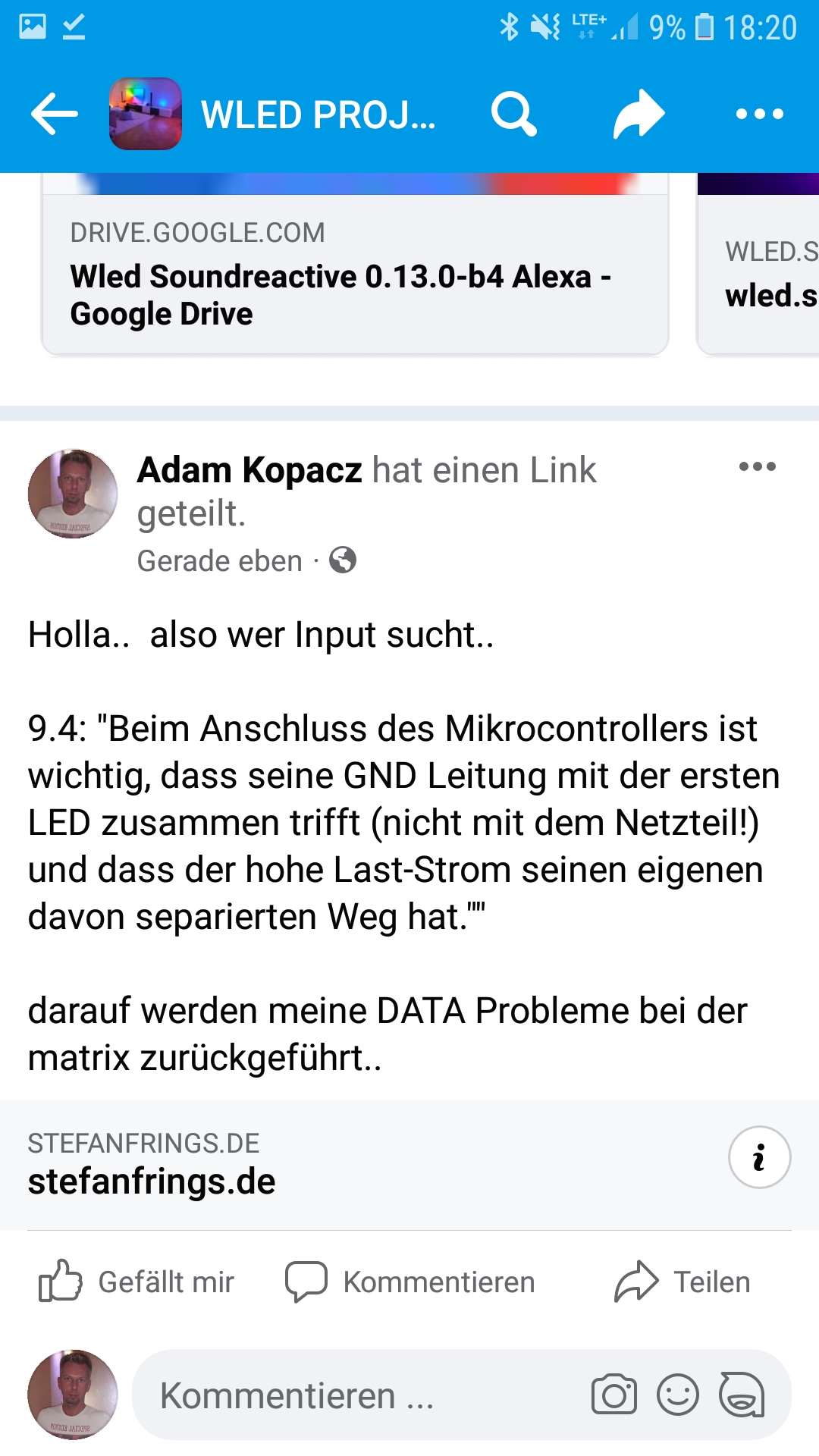

von Stefan F. (Gast)
Es ist nicht falsch, aber missverständlich. Du hast es falsch
verstanden.
Halte dich an meine Anleitung, ich habe genau dazu etwas geschrieben.
Bei dir ist aber nicht GND = GND = GND =GND, weil du auf den Strecken
unterschiedliche große Spannungsabfälle hast. Wie gesagt, lies meine
Seite dazu. Auch auch den Link von Falk. Das ist wichtig.

Adam K. schrieb:
>4 MB
Aua! Siehe Bildformate!
Dein GRD nennt der Rest der Welt GND, eine Abkürzung für Ground.
Und genau DORT fehlt die Masseverbindung. Aber so ein Profi wie du muss
uns kleinen, dummen uC.net Schreibern natürlich nicht glauben, wenn sich
schon ne FACEBOOKGRUPPE an dem Problem die Zähne ausgebissen hat . . .

von Patrick L. (Firma: S-C-I DATA GbR) (pali64)
Ich würde ein Kupferleiter kleben(Gibt es von 3M, macht bis 30A gibt
aber auch stärkere) und alle GND darauf anlöten.
dann hast du ein "Steifen" GND.
Das Selbe mit den 5V.
Alternativ kannst du auch sternförmig verkabeln.
Aber sicher nicht so schlaufen, das muss schief gehen.

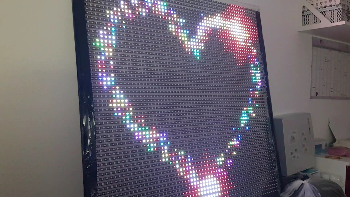

von Adam K. (adamk)
ich lese mir das die Tage mal genauer durch. in der WLED Gruppe auf
Facebook sind x Videos die segment2 alleine beim Laufen zeigen. alles
1a.. alle Segmente gehen einzeln. GROUND mit DATA vorne dran oder nicht
macht keinerlei Unterschied bei meinem Problem. schrieb doch das ich das
längst testete. es änderte NULL.. sobald 2 Segmente an sind zickt es.
total egal was mit GROUND ist..
. und laut WLED Gruppe ist das ws2812bs egal ob DATA von einer Seite und
Spannung von anderer...

das wird pro Segment ein Problem und nicht pro Stripe.. alles längst
getestet. es löuft auf manchen Segmenten 1a und zuckt auf anderen. das
wechselt dann aber auch die Segmente. aber immer segmentweise gibt's das
zicken.
es ist ein reines DATA und GROUND Problem..  Spannung ist wenig aber
reicht. kann auf 5% runter gehen und ein segment läuft 1a.. bis knapp
50%.. bei allen 4 zickt es immer unabhängig von den A..

von Adam K. (adamk)
Segment 2 alleine. DATA vorne. VCC und GND von hinten..  läuft 1a:
https://youtu.be/yDceDOIuSIs
ps: Kühlung? die leds bekommen 48A statt der geforderten 218A. dazu noch
SW Limit. Hardware=23% der A. plus SW = 5% der A.. da wird jeder normale
Stripe wärmer.

von Adam K. (adamk)
2 Segmente gehen übrigens wenn ich die 2 DATA Leitungen extrem verkürze!
der diamex Player L hat aber einen levelshifter eingebaut.

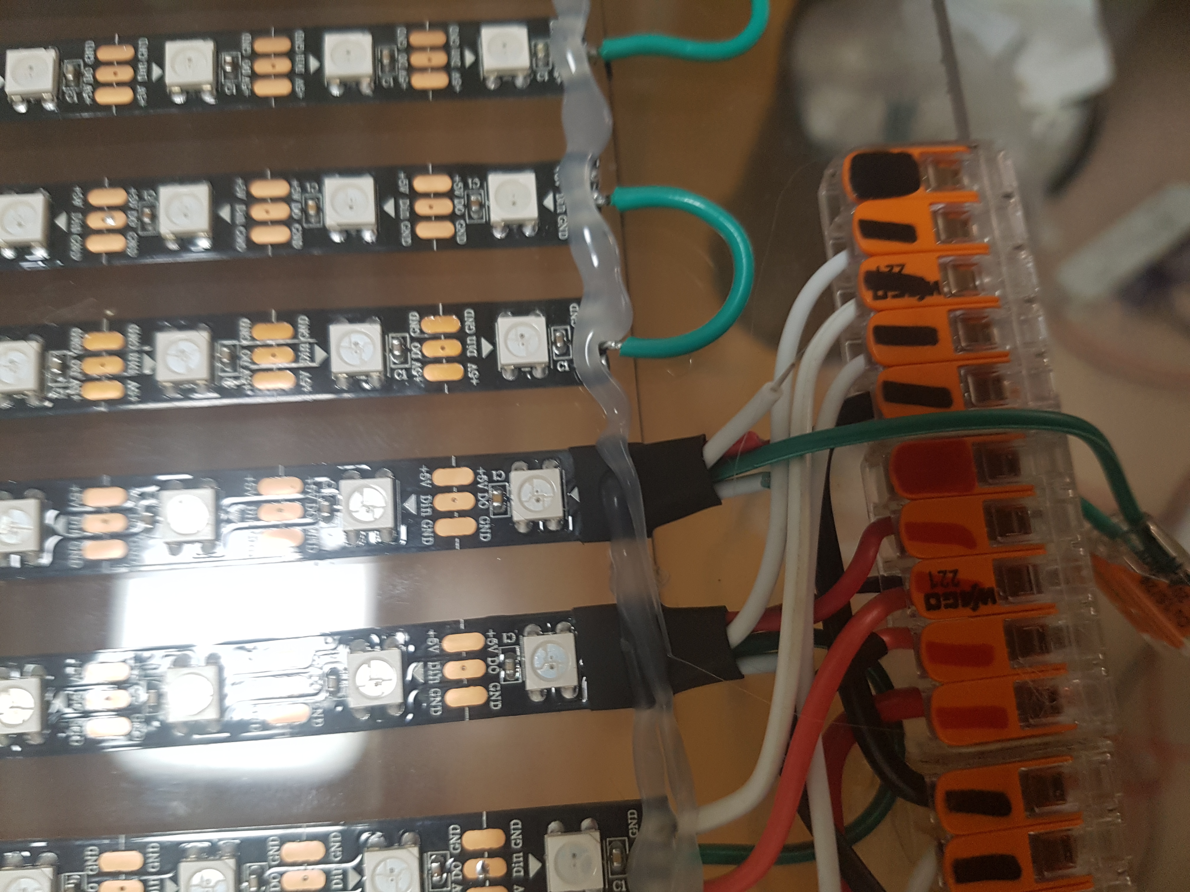

GND zum 5ten mal: es war mit DATA zusammen am anfang segment 2 aber
brachte null (beim test nur mit segment 1+2).. wie oft denn noch? wenn
die Lösung so einfach wäre hätte ich kaum hier geschrieben. aber ja
werde das nochtmal testen und seg2 und 4 von vorne zusätzlich grounden.
wette bringt exakt null. oder noch was anderes? beidseits ist vom Platz
her überhaupt nicht möglich. 10x wagos für 15 stripes sind so 5cm
breitet als die stripes. deswegen ja mein vorne/hinten Wechsel.
und alle LEDs zusammen grounden geht sowieso nicht da viel zu viele..
5cm Leitungen kann da sicher keiner dranlöten..
zu den amp: das ist so mein 10tes led Projekt seit Weihnachten. Weder
stripes noch Ketten, bisher so 5 verschiedene, bekamen ihre geforderten
ampere und alle liefen 1a und in allen Farben. selbst 20m/200x ws2812b
am Weihnachtsbaum liefen 1a.. ohne levelshifter, am popeligen nodemcu
und mit 3m DATA Leitung..  da per WLED limitiert.
eine Lampe bekommt 2.4A bei so 100 LEDs und läuft 1a in allen Farben
seit Monaten... evenso ne 256 pixel Matrix zum testen..  da gingen auch
alle Farben.. aber klar kann man die A nicht unendliche runter
schrauben..
von Adam K. (adamk)
Wolfgang schrieb:
> Dann glaub daran. Du musst es nur noch deinen LED-Ketten beibringen.
ICH HABE ES BEREITS GETESTET!
kannst du auch mal was lesen??
es brachte NULL.
das war das aller erste auf das ich selbst kam. dafür muss man wohl kein
Profi sein ;)
zudem würde es auch null erklären wieso segment2 - ohne vorne GND- 1A
alleine läuft... was ist den dafür deine Erklärung?? siehe mein video
oben.. das DATA geht ja nicht durch. wird 4x einzeln geliefert..
wieso klappt das das aber nicht 2 Segmente auf einmal? bzw doch: wieso
klappen die nur wenn die DATA Leitung um 50cm gekürzt wird? die Lösung
mit kürzerer DATA würde mir übrigens x Male schon von Usern genannt die
die selben Probleme hatten.. ab X Meter ist ohne bus-verstärker eh
Schluss..
wieso kommt dieser Tipp den nicht von dir als mega Profi? ... oder eine
led direkt ans DATA als shifter einbauen und den Pegel zu heben? dannn
gehen ja 30m.. ohne kaum 2...

von Adam K. (adamk)
Karl Klamson schrieb:
> Adam K. schrieb:
>> Nein osziloskop habe ich keins
> Dann besorg dir eines. Ohne Messungen, wirst du den Fehler nur durch
> stumpfes ausprobieren finden können. Wenn überhaupt, schließlich bist du
> recht beratungsresistent was die Verbesserung deines Signals angeht...
und was würde mir ein osziloskop dann helfen? was sollte es anzeigen
wenn's ok ist und was wenn nicht? was kann ich tun wenn was nicht ok
ist?
es ist das GROUND. das war mein erster Gedanke als anfangs anfassen der
DATA Leitung reichte und alles 1a lief..
und bin nicht Beratungsresistent aber zeugs wie zu wenig A oder was mit
Kühlung ist doch einfach für die tonne..
alle stripes durchgängig verbinden geht auch gar nicht mehr da mit
heisskleber schon die Hälfte "abgesichert" wurde also Lötstelle dicht..
zu früh wie ich nun weiss.. aber bis 2 Segmente gingen ja bereits wenn
ich die DATA Leitungen verkürzte.. mit nun 4 wurde alles schlimmer..
in dem Teil stecken 500 EUR. ich baue das nun sicher nicht komplett
neu.. durchgängig und beidseits alles einspeisen geht vom Platz mit
wagos auch gar nicht.
am einfachsten und billigsten wäre ein 5V/60A Netzteil dran - eins für
alles - und gut ist.. denke das würde schon reichen.. bzw. hoffe ich..
scheues auf leitungsquerschnitte etc und 60A durch 0.8mm wies alle
beibsowas machen....
schließt man mehrere fertige matrixen zusammen läuft das ja aufs selbe
hinaus. Strom geht immer von matrix zu matrix plus die injektion.. da
juckts auch niemanden dad man da 100A durch jagt und es klappt wohl
auch.. brennt ne led durch dannn gute Nacht....
meins sollte so sicher wie möglich werden. eben nicht der Mist dem man
überall sieht.. 12A nur per 2.5mm und erst zu jedem Stripe einzeln per
0.8mm.. da geht das auch gar nicht anders da man auf den paar mm gar
keine 2.5mm dranlöten kann.. deswegen auch extea die mühselige einzelne
versorgung jedes Stripes.. brennt da was durch gehen max 12A durch,
ansonsten nur 3.6A..

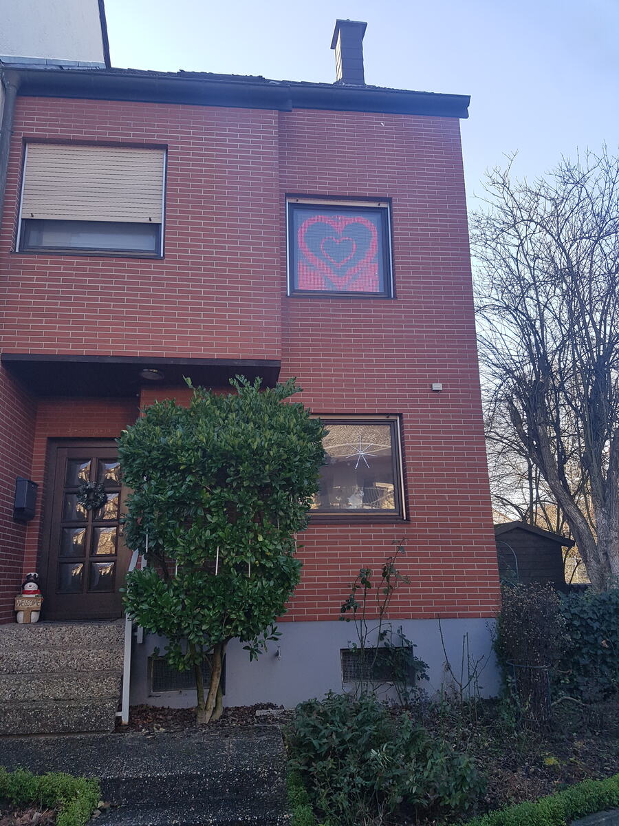

ps: das sind 60x1m 60m/Stripes also 1x1m auf 108x104cm acrylglas für ein
Fenster als Deko.. seitlich je 4cm Platz. oben und unten gar nicht.. da
jetzt nachträglich jedes steipe zu verbinden ginge nur auf eine art: auf
jeder Seite müsste eine led dran glauben..  dann wären es 58x60.....
wäre im aller schlimmsten Fall aber ne Option, klar.. ich will VCC aber
da echt nicht durchschleifen.. schon gar nicht wenn es dann ein fettes
Netzteil wird...
und hier ein Elektronik Grundkurs etc bringt auch wenig. das Teil ist ja
schon fertig! und sollte auch so laufen.. klärte es extra vorher auch
mit dem Hersteller des Controllers ab..
meine 4x 12A Netzteile kamen auf 100eur.. plus 1x 8A für den
Controller.. 1x 60A ist bei 35 EUR..  aber wenn dieses plus an
Sicherheit nicht auch einfach umsetzbar ist dann wird's das billige ...
ich unformierte mich auchvim vorfeld und zig user bestätigten das DATA
auch getrennt von vcc/und klappt.. aber klar hätte niemand Erfahrung mit
sowas großen..  wobei 1x GND also an segment2 direkt beim data ja nichts
brachte.. und dir Probleme sind "global" d.h. immer ein ganzes Segment
zickt und nicht einzelnen leds wie man das kennt. von daher denke ich
das beim GND ab Controller was nicht stimmt aber da testete ich auch
schon alles durch...

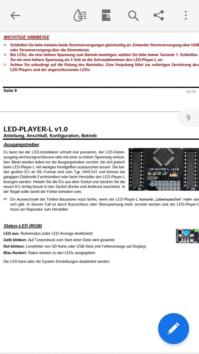

hmm das da: "Beim  Anschluss  des  Mikrocontrollers  ist  wichtig,  dass
seine  GND  Leitung  mit  der  ersten  LED zusammen  trifft  (nicht  mit
dem  Netzteil!)  und  dass  der  hohe  Last-Strom  seinen  eigenen
davon separierten   Weg   hat."
setze ich die Tage mal um. erst von hinten an led 60 ;) dann an 1..
von Adam K. (adamk)
:p
kann keine PDFs erzeugen. das waren nur Screenshots aus dem Handbuch
meines Controller. wo die Ch gar kein GND brauchen sondern nur der
letzte. beim Bild Ch8.
momentan grounden ich trotzdem alle Chs aber direkt vorm Controller alle
in wagos. von da direkt zu den wagos mit den netzteilen. Chaos pur.
teste das am Dienstag..  bin noch in 12std Schicht :(

von Adam K. (adamk)
dann mal danke! und melde mich die Tage.. wenn das GND an erste led
reichen würde wär's genial.. hoff..
hab dein Werk mal geteilt. krass das in der WLED Gruppe echt viele
profis sind aber das wusste anscheinend keiner.. und die bauen die
Controller da teils selbst..  seit Tagen rätselte man dort über meine
Probleme. ind da haben paar Matrixen.. WLED packt die aber nicht..
0.5fps ;) selbst mit 6x Controller nicht umsetzbar..

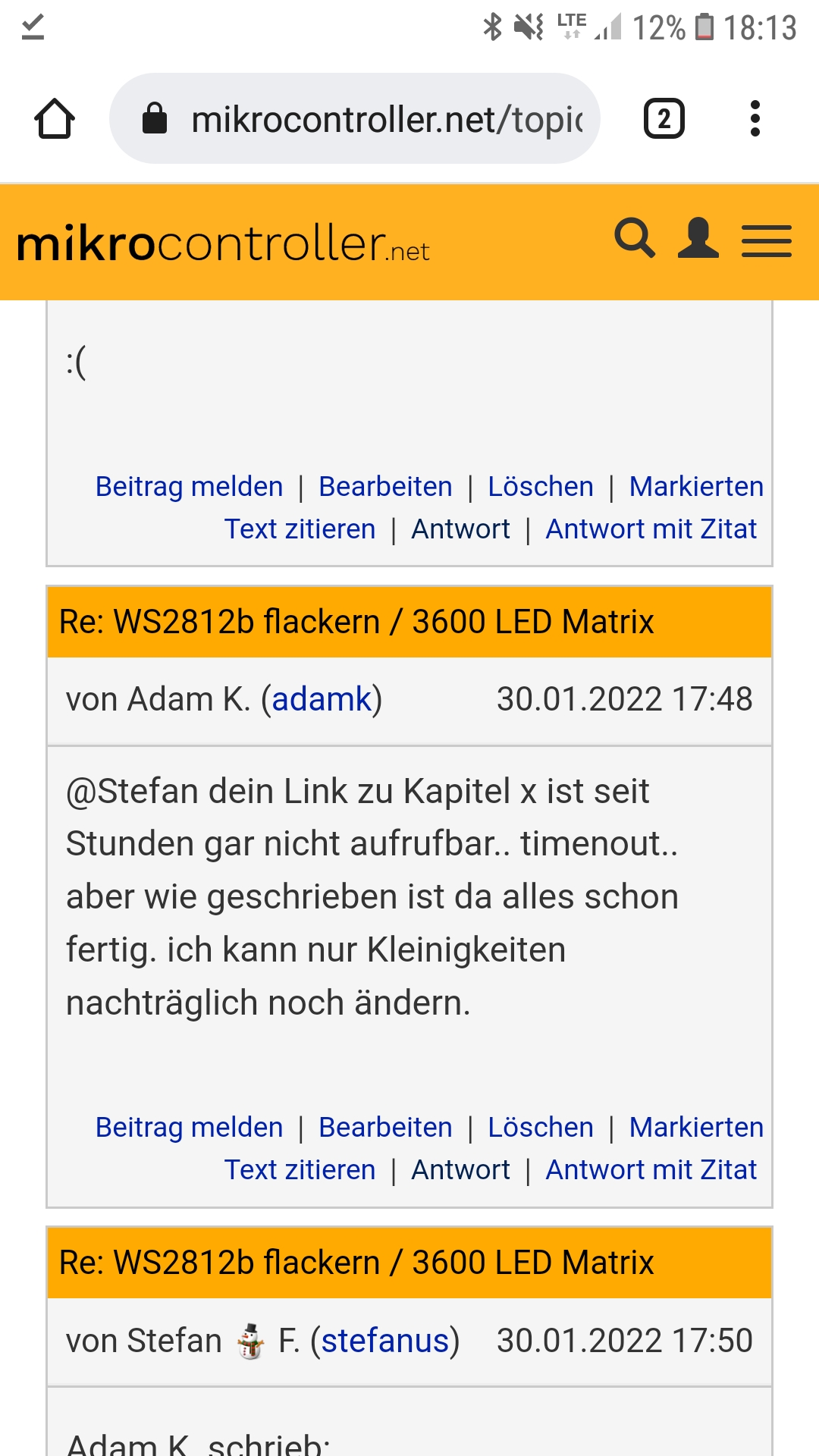

von Hugo H. (hugo_hu)
Adam K. schrieb:
> wo??
Da, wo Du nicht gelesen hast.
Und das
Adam K. schrieb:
> @Stefan dein Link zu Kapitel x ist seit Stunden gar nicht aufrufbar..
> timenout..
entspricht nicht der Wahrheit.
Siehst du, deswegen halten wir von Facebook nichts.
Was in dem PDF steht, ist nicht einmal meine persönliche Weisheit,
sondern eine Zusammenfassung der Erkenntnisse die hier in diesem
Fachforum zusammen getragen wurden.
von Adam K. (adamk)
ps:
ch1 braucht hier 2 Netzteile. darüber wird auch der Controller versorgt.
wie mache ich das da mit dem GRD am besten?
netzteil1 VCC und GND in controller und gleichzeitig GND da raus an led1
und parallel das GND mit VCC von Netzteil 2 direkt an die led1? bzw will
das in den wagos testen..

von Adam K. (adamk)
dann sage ich mal nochmal danke und schaue morgen was ich davon umsetzen
kann. als erstes GND mal aufhübschen.
momentan ist es wie auf den Fotos.
je 15x1m bekommen nur auf einer Seite VCC und GND (wagos). nur DATA
alleine geht auf der anderen weiter. löuft aber so für 1 Segment Top. ab
2 nur wenn DATA Zuleitung verkürzt wird.
und für Controller extra Netzteil ist nötig da die 12A ja viel zu wenig
für 15m sind und er bei größeren Effekten neu startete.. hier muss ich
per Controller SW mal genauer schauen also brightness weiter runter
evtl. hätte dem schon gerne weg.. denke auch nicht das dem 100mAh
reichen. der rechnet jedes einzelne frame bei 25fps um und verteilt
nicht einfach nur auf die 4 Ausgänge (alla k1000c oder wie die
heissen).. in seiner SW kann man selbst die ws2812b Timings in Hz
einstellen..
von Adam K. (adamk)
habe aber auch schon ein neues 60A Netzteil bestellt.
falls die Tests von oben nichts bringen fliegen die 5 einzelnen
Netzteile (4x12, 1x8A) und werden durch 1x 60A ersetzt. Sicherungen sind
auch schon bestellt.. dann wird mit 20A abgesichert an jedem Segment
falls ne led durchbrennt und die matrix ansich weiterhin per Controller
auf so 25% limitiert.. so dürfte jedes Segment max 13.5A ziehen bzw pro
1 von 15 Metern 3.6A und brennt was durch dann rauschen nicht 60A durch
die 18AWG Leitungen zu den stripes.. davor ist alles mit 2.5mm verkabelt
was für 20A ja grenzwertig gehen sollte..  so wäre mir das eh am
liebsten. ich will die einzelnen Meter nicht alle zusammenschalten. dann
bräuchte jeder m eine Sicherung... mal sehen ob mei  DATA so klappen
könnte/wird..
von Falk B. (falk)
Das löst dein Stromversorgungsproblem auch nicht. Die Netzteile liefern
den Strom. Das Problem ist der Spannungsabfall an der falschen Stelle.
Bring erst mal 1/4 deiner Matrix mit EINEM 12A Netzteil + ggf.
Hilfsversorgung für deinen Controller zum laufen. Dann kannst du den
Rest verkabeln.
Wo dir nur grünen Bögen an der Daten-Leitung sind, gehört auch eine GND
Leitung hin.

von Adam K. (adamk)
> Leitung hin.
ja, das weiss ich inzwischen. ich teste ohne und wenn es nicht klappt
baue ich die ein. plus GND auch von vorne an seg2 und 4.
bei nur einem Segment und 1x Netzteil läuft es nur mit DATA Bögen aber
1a.... auch wenn GND nur von hinten kommt und DATA von vorne wie bei
Segment 2..

Adam K. schrieb:
> Nein osziloskop habe ich keins.
Ändere das. Wenn du in dieser Liga spielen willst, dann brauchst du auch
die Ausrüstung dafür.
von Wolfgang (Gast)
Adam K. schrieb:
> Leitung hin.
Wer weiß - vielleicht sind das sogar jeweils zwei Leitungen. Nach dem
unscharfen Photo lässt sich das nicht so wirklich beurteilen ;-)

von hmm (Gast)
Joachim B. schrieb:
> Auf Videofrequenz kommst du mit WS2812B eh nicht (25FPS).
doch gibt auch Leute auf YT die ein Fernsehr mit den WSB#s gebaut haben,
nur die wussten die sicherlich was die machen ;)
Da sieht die Verdrahtung auch schon gleich anders aus...
https://www.youtube.com/watch?v=e-rdgB_19Fg

von Adam K. (adamk)
ja, voll Top.. standard verkabelung aller ws2812b.. da werden die
gesamten A durch die 0.01mm käbelchen die an den Stripes hängen gezogen.
Daumen hoch!!! ;) und auch GND sollte die passende dicke zu den A
haben... selbst falls da VCC doch getrennt wäre...
das Projekt steht in Flammen bzw schmilzt wenn eine led durchbrennt und
alles durchlässt.
bei meinem zickt das data aber Rest ist absolut sicher und die
Verkabelung durchdacht.. scheint hier aber nicht so die Rolle zu spielen
bei den Profis ;) ;) ihr jagt dann alle 200A durch 0.01mm Leitungen? und
durch alle LEDs einer matrix? so wird das in all den Videos gemacht...
die VCC Trennungen die die Amis mit den leuchtenden Häusern empfehlen
fehlt in all diesen Videos...
ps: aber habe mor das kaum angeschaut. 1x die kabelenden der stripes
gesehen und weg..
Zu jedem Signal gehört eine Leitung hin und eine zurück. Bei dir zickt
nicht die Daten-Leitung, sondern die GND Rück-Leitung. Weil sie teils
fehlt und teils zu viel Spannung an ihr abfällt.
> irrelevant.
aber wie ein trotziges Kind mit dem Fuss aufstampf.......

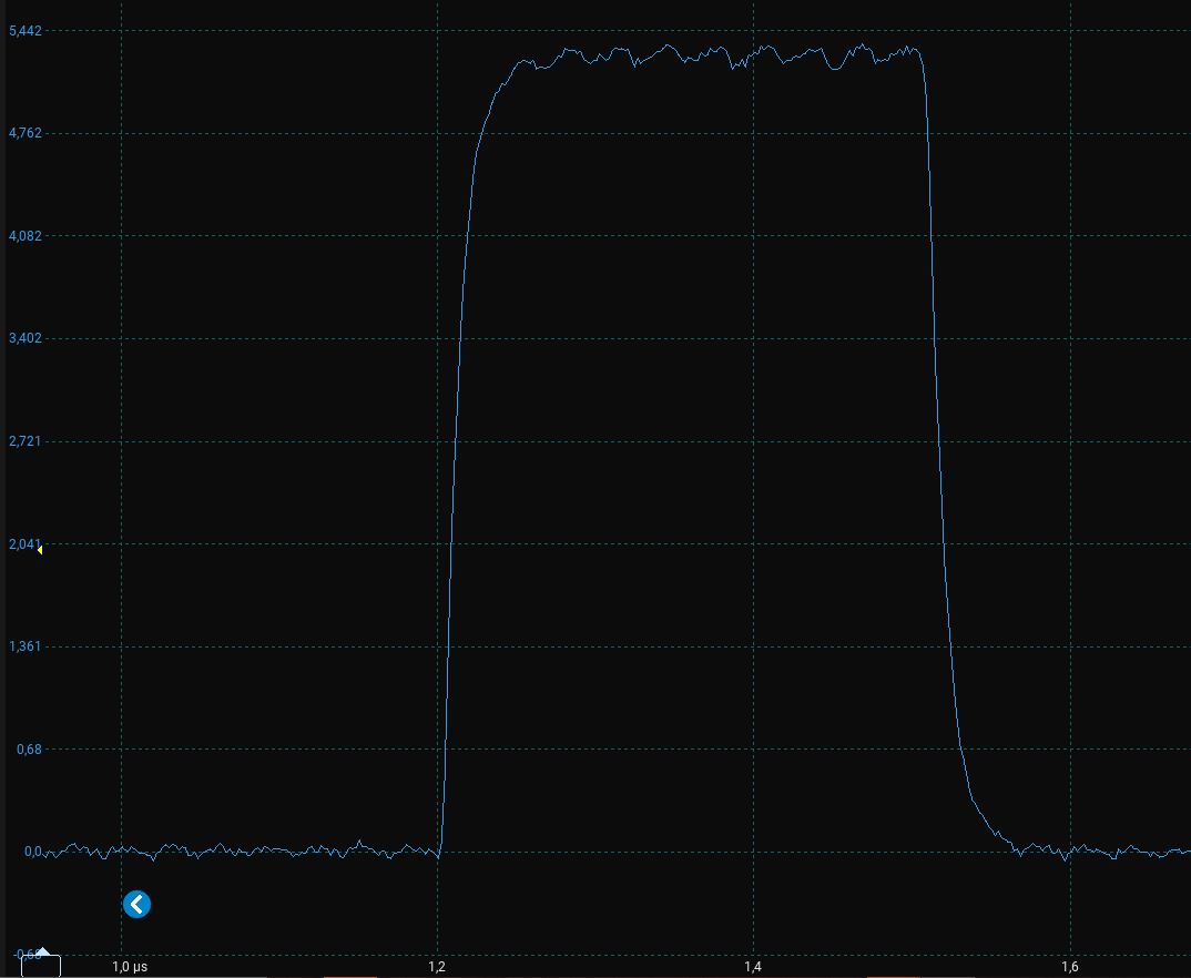

Das ist das eigentlich Tragische: es läuft und keiner weiß warum. Und
mangels Wissen wirst du einfach fürderhin in jede serielle Datenleitung
einen 470 Ohm Widerstand einbauen. Denn das hast du hier im Thread jetzt
gelernt: "Mit Serienwiderstand läuft der Bus!"
Ich bin aber wieder mal beeindruckt, wie manche Leute ihre seriellen
Busse ohne Oszilloskop allein mit Herumfrickeln zum Laufen bringen. Wenn
man so gar nichts von den übertragenen Signalen sieht und auch nicht
ihre Qualität (oder auch die Qualität der Versorgung) kennt, dass muss
doch so ähnlich sein wie "mit verbundenen Augen ein Auto nach Gehör
fahren"...

von Adam K. (adamk)
ihr habt sorgen... sonst kein Leben? ...
1. 90% der Antworten vorallem irgendwelche schaltpläne aus dem PDF
konnte ich gar nicht lesen. wie 99.9999% der Bevölkerung. Stefan war
hier der einzige der sich die Mühe machte auch für nicht Profis
verständlich zu schreiben. nur von ihm kamen zig leicht umsetzbare
Ansätze die ich alle durchprobiert hätte. aber heisskleber von stripes
wieder abkratzen wie hier geschrieben wurde.. lol.. mal versucht? ich
ja. Kontakt komplett mit abgerissen.
2. mir doch egal wieso das nun läuft :) Hauptsache es läuft.. sollte
aber auchvaud Dauer sein..
3. auf data liegen am Anfang jedes der 4 Segmente so max 2V. zum Ende
hin 0.0xV per multimeter gemessen. springt bei Effekten extrem.
4. jeder 1m Streifen hat beidseits über 5V. alle Segmente.
5. https://youtu.be/wiBvmvF5j3U
drunter steht der Bezug zu HIER.
6. https://youtu.be/-VkutDEHU50
Sicherungen sind verbaut und das Teil ist sooo geil :) :)
7. es wird schon von anderen nachgebaut.... ich erwähne dazu aber das
mekne verkabelung murks ist!! für ein weiteres Fenster wird die auch von
mir anders aussehen...
ps: der Ton ist hier unter aller sau und verstehe nicht wieso hier
keiner moderiert und all die persönlichen Angriffe löscht. Logo das hier
keiner bleibt. fachidi.. die nur drauf warten andere übelst blöd
anzumachen und mit ihrem Wissen prahlen und nicht mal merken das der
Leser auf einen viel niedrigeren Niveau ist .... traurig eigentlich und
6 setzen.

pps: gibt es einen fertigen einschalt-strom-begrenzer oder ähnliches als
Zwischenteil fürs VCC? die 5 Netzteile hauen hier die Sicherung raus.
kann sie nur getrennt einschalten..  sollen abet an einer zeitschaltuhr
laufen wo diese zwischenszecker dann ungünstig sind..
ginge sowas?
https://www.amazon.de/dp/B07QWZRR9L

von Rene K. (xdraconix)
Ich habe mal, viele Jahre ist es her, eine indirekte Deckenbeleuchtung
mit ca. 2900x WS2812b gebaut. Ich musste wirklich jeden Meter eine
komplette Einspeisung einführen - Masse und VCC - ich hatte insgesammt
4x Meanwhile Netzteile zur Versorgung, eine Sternversorgung war aufgrund
des Zimmers nicht machbar, es ist eine Ringversorgung geworden. Problem
ist nicht nur das Potential und der fallende DIN Pegel (DOUT wird nur
auf die aktuelle Spannung am WS2812b ausgegeben) sondern auch das
Farbspektrum was bei "weiß" dann zu einem extrem gelb wurde da einfach
die Spannung fehlte.
Im Nachgang... würde ich das so nicht wieder machen, ich würde ein 24V
Netzteil nehmen und Segmentiert die Spannung wieder auf 5V bringen. Hab
viel gelernt damals :-D
Sah aber verdammt gut aus... Aber: ich habe es über ein STM32 im DMA
Modus gemacht. Alles über ein einziges Signal / Kanal - ging tadellos
und rassend schnell - also wenn ich Pixel 2034 etc einschaltete war das
ohne sichtbaren Verlauf.
von Adam K. (adamk)
@rene: alles per 24V und kleine Wandler hatte ich auch mal angedacht
aber ging hier vom Platz her nicht. das ding kommt ja ins Fenster und
soll halbwegs transparent sein damit man noch was vom Licht durch
sieht.. d.h. 4cm seitlich auf jeder Seite für die wagos und fertig.
netzteile auf die Rückseite kleben wie hier mal empfohlen wurde geht da
natürlich auch nicht..
gelb wird hier aber nichts. überall rein weiss. klar, Speise ja jeden
Meter einzeln :)
ps: kenne Leute die betreiben 4000 ws2812 LEDs an EINEM gpio beim esp32
und geht! .. gibt da nur 0.5 FPS aber für stehende Bilder geht's..

Adam K. schrieb:
> heisskleber von stripes wieder abkratzenmal ... mal versucht?
> ich ja. Kontakt komplett mit abgerissen.
Uh, das hätte ich nicht erwartet. Da drängt sich mit die Frage auf, ob
die Streifen insgesamt schlechte Qualität haben.
Diese Info ist nutzlos. Denn da ein wechselndes Signal an, keine
einfache Gleichspannung. Interessant wären die Pegel bei HIGH, bei LOW
und der zeitliche Verlauf der Übergänge dazwischen (die Flanken). Daher
die Frage nach dem Oszilloskop.
Immer wenn du Spannungen misst, spielt es auch eine Rolle, wo die andere
Strippe des Messgerätes angeschlossen war. Denn wie wir bereit geklärt
haben ist GND nicht über gleich GND.
Bei hohen Frequenzen (> 50 Hz, die du hast) ist der Spannungsabfall
sogar noch viel höher, als beim Gleichstrom-Anteil. Dein Multimeter
zeigt im DC Bereich aber nur den Gleichstrom-Anteil an und im AC Bereich
nur niedrige Frequenzen.
Noch ein Tip zu deinen zahlreichen Youtube links: Ich habe keine Lust
sie mir anzusehen, dafür bin ich zu alt. Gute Bilder mit Text kann ich
viel schneller erfassen und man kann sie später auch besser suchen. Den
Vogel schießt ein Typ ab, der dort regelmäßig Experimente auf bedrucktem
Pappkarton aufbaut (nichts dagegen), die Druckvorlagen aber nur mit
schräg gehaltener Kamera im Video zeigt. Als ob man das ausdrucken
könnte.
Adam K. schrieb:
> ich erwähne dazu aber das mekne verkabelung murks ist!!
Das weißt du doch gar nicht. Du hast es ja nicht gemessen.
Bestenfalls darfst du da hinschreiben, dass du vermutest, dass deine
Verkabelung Murks ist.
Du solltest eher erwähnen, dass du nicht weißt, warum es läuft, weil du
die Versorgung nicht kontrolliert und auch die Signalqualität nicht
überprüft hast.
Mein Tipp: pack einfach einen Link zu dieser Diskussion hier mit dazu.

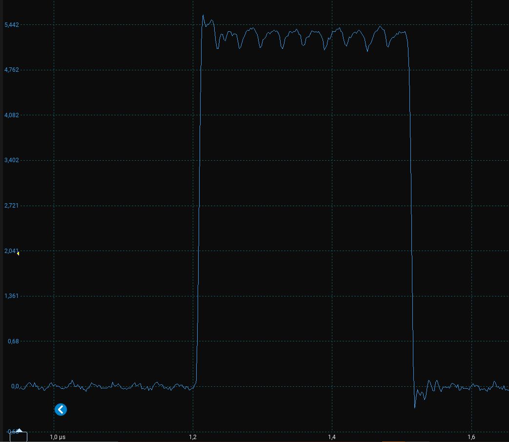

Sonst: @AdamK
löte die mal nen dünnen Draht an den GND-Pin und an Data-In der ERSTEN
LED und sieh Dir das mitm Oszilloskop mal an. Vielleicht weckt das ja
dein Interesse.
Ich kann mir kaum vorstellen, dass man da nicht neugierig wird, sondern
es auf sich beruhen lässt, dass es nun funktioniert.
Einschaltstrombegrenzung:
https://www.mobasbs.de/Eisenbahn/MoBaSbS/Booster/ESB.jpg
Ein 22-Ohm-NTC und ein 230V-Relais hinter diesem. Keine Ahnung, was die
Weitbereichsnetzteile an Ausgangsspannung liefern, wenn die 230V-Seite
langsam hochfährt und die Netzteile in diesem Moment außerhalb der
Spezifikation betrieben werden und wie sich die Stromaufnahme auf der
Eingangsseite ändert.
Sonst könnte man diese ganz sicher auch nacheinander zuschalten. Das
erste geht normal an und er Controller schaltet dann mit'n paar freien
IOs die anderen Schaltnetzteile halbsekündig sequentiell verzögert
hinzu.
temp schrieb:
>> Allerdings kann eben eine Verschiebung des Massepotentials auch
>> Datenfehler erzeugen.
> Dann erklär mir mal wie bei einer Masseverschiebung innerhalb der LED
> Strippe Datenfehler auftreten sollen. D
Ich denke, der Lothar bezieht sich dabei auf die Teilstücke, die links
mit Strom versorgt wurden und rechts nur eine Daten-Verbindung hatten:
5V/GND/Daten ==========================+
                                       | nur Daten (kein GND)
      5V/GND ==========================+

links: DATA OUT, GND und VCC
rechts: nur DATA IN
und diverse andere user der facebook gruppe haben das exakt so auch seit
jahren laufen und klappt. von beschädigungen der ersten led weiss
niemand aus der praxis.
von Adam K (Gast)
bzw um es zu verdeutlichen:
2 segmente mit je 15 STRIPES, das 2te und 4te:
DATA verläuft ALLEINE in snake-line.
DATA anfang ist rechts alleine.
VCC und GND erhalten alle 15 1m stripes nur von links
bei segment 1 und 3 fängt alles vorne rechts an also VCC GND und DATA.
auf der anderen seite verläuft DATA aber auch alleine...
und es klappt 1a mit den 4x 470 Ohm.........
und nur so ist das ganze halbwegs SICHER und die gesamt A müssen nicht
durch alle STRIPES.. ich wählte diese verkabelung absichtlich und nicht
weil ich doof bin ;) .............. alle anderen schleifen alles durch
alle stripes so das die max A des netzteils überall anliegen...... da
hier ein segment aber 54A bräuchte ist das russisches roulett in meinen
augen wie lange sowas gut geht.. 54A durch ein stripe ?! wahnsinn.. und
durch 0.8mm zuleitungen an jedes stripe..........
von Adam K. (adamk)
Läuft exakt so mit 470....
auf dem Bild sind es immer 2 stripes. in Wirklichkeit 4x 15.. und jedes
VCC ist mit 15A Sicherungen bestückt.
somit zieht jedes steipe max 3.6A. brennt was durch dann im Ausnahmefall
max 12A den mehr gibt das Netzteile nicht her.
bei der "alles verbunden" Variante fliesen aber dann immer 12A durch
alles.... ist so gar nicht zulässig.. bzw man bräuchte 2.5mm zuleitungen
zu jedem Stripe..

von Lukas T. (tapy)
Ich frage mich die ganze Zeit, warum ein Nachrüsten von Vcc und GND oder
wenigstens ein Verbinden am "hinteren Ende" nicht wenigstens an Position
zwei vom Rand aus möglich sein soll.
Wenn da und überall sonst auf dem Streifen auch alle Pads mit Heißkleber
zugeglubbert sind ... eh bäh.
Adam K schrieb:
> alle anderen schleifen alles durch alle stripes so das die max A des
Einfach nein. Das macht niemand (vernünftigs). Das machen die Streifen
gar nicht mit. Eher liegt was dickes parallel, was oft neu einspeist.

Wat fürn Schweißapparat! Sieht gut, ich hoffe der Aufbau läuft stabil.
Ins Fenster kommt das? Dürfte die Nachbarn 3 Häuser weiter noch
entsetzen.. Trotz aller Probleme, Thumbs up!

von Joachim B. (jar)
Adam K schrieb:
> da
uninteressant!
wie lang ist ein Stripe?
Sind deine Stripes durchsichtig?
Wenn nein hätte man längst 10mm² Kupferprofil unterkleben können 10mm
breit 1mm dick, 2x für +5V und GND, alle x LED oder jede LED hätte ein
kleiner + & - Lackdraht seitlich nach unten zu den Kupferschienen
geführt werden können.
Da du mit Daten geizt, immer noch (ich hatte an anderer Stelle schon mal
gefragt) kann man dir echt nicht mehr helfen!
Sonst könnte man den Strombedarf und die Stromzuführung besser planen!
So bleibst du nur ein ignoranter Troll der nicht mal auf Nachfrage
vernünftig antwortet!
just my 2ct!
Ich habe fertig!
Adam K schrieb:
> da hier ein segment aber 54A bräuchte
Dann hast du da pro "segment" eine LED-Lichtleistung von 250W.

Das Gejammer über die zusätzliche Masseleitung kann ich auch nicht
verstehen. Man muss auch nicht Klebestellen abkratzen oder aufweichen,
da sind doch jede Menge Pads auf den Stripes an denen man GND verstärken
kann.
> dein Interesse.
Nicht in der ersten, sondern in der LETZTEN eines jedes Segments und
DANACH in der ERSTEN des folgenden Segments... da liegt nämlich der Hund
begraben.
Das DOUT des letzten Pixel des Segments ist so schwach das der erste
Pixel des folge Segments es nicht mehr klar als LOW/High Pegel
definieren kann.
Wie er bereits schrieb liegen zwei Volt an... das sind bei 5V Versorgung
des ersten Pixel des nächsten Segments schon extrem wenig und am
absolutem Limit was als HP durchgeht.

von Falk B. (falk)
Ja, ein hochfrequentes Datensignal das mit einem Multimeter gemssen
wurde ;-)
> wurde ;-)
Er hat das nicht mit einem Oszi gemessen?! 🤔

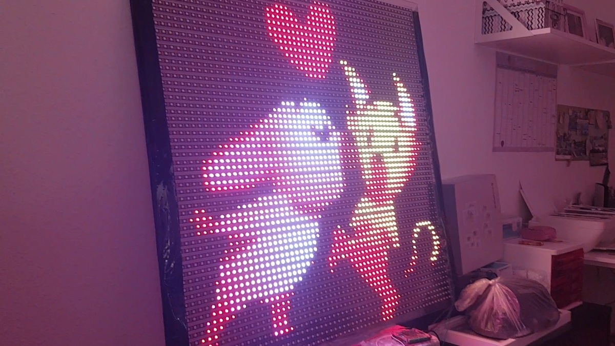

von Adam K. (adamk)
kleiner Nachtrag noch:
ihr hattet recht was ws2812b angeht und zu wenig A im Bezug auf das
farbspektrum! ich habe so max 256 Farben zur Auswahl. weit von 16.7m
entfernt... Macht nichts in meinem Fall aber generell verschwendet man
da so viel.. denke die Controller 25% Begrenzung fügt dazu auch ihren
Teil bei..
in der Praxis:
R 1-50  G 0  B 0
nur da sieht man beim rot Unterschiede. alles über R50 ist gleich und
auch da hat man max 10 unterschiedliche rot Töne..

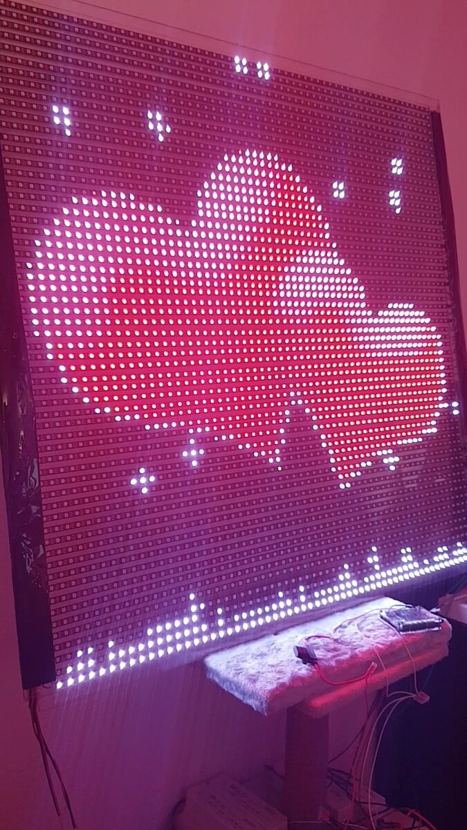

aber hier wie gesagt relativ egal. 20 animationen stehen, gut 30 min an
valentinstag Clips und passt. aber war eine mega fummelei bis die bildet
nach was aussahen.. paar Fotos anbei.
ps: tpm2 erstellt mit:
xlights Effekte, mit jinx screen capture, in jinx als Records. am Ende
dann mit teils 4 spuren als fertige Animation aus Videos und Bildern/gif
animationem zusammengestellt.
ppps: das Ding lief schon x Stunden durch. absolut problemlos. direkt
per USB am pc gesteuert.

ich lese eigentlich nur mit weil ich so eine Lichterkette
mit nem Tiny85 zum leuchten bringen will.
Ich habe 2 Bilder hochgeladen. Bei einem Bild sieht man das D-in Signal
der Lichterkette ohne Ser-R. Bei dem anderen Bild sieht man das D-in
Signal mit einem Serien-R von 300Ohm.
Der Unterschied ist schon sehr stark zu sehen obwohl ich sehr kurze
Leitungen habe ( ca 7cm vom Tiny zur ersten LED und es wird auch nur
eine LED angesteuert, deswegen auch fast kein Strom auf den Leitungen ).
patt
von Guest (Gast)
Und was willst du damit zeigen? Dass mit Serienwiderstand die
Flankensteilheit viel schlechter ist und dass du generell einen schönen
Ripple in der Stromversorgung hast?
von Patt :. (patt)
ja stimmt mit dem Ripple ( nur ein Testaufbau )
Wollte nur den Unterschied mit Ser-R und ohne zeigen. Wie
vielfach oben beschrieben.
patt

Der einzig interessante Massepunkt für die LED ist ihr eigener Massepin.
Darauf bezieht sich die Spezifikation in ihrem Datenblatt. Und genau
dort muss man dann mit einer Massefeder messen:
https://www.google.com/search?q=massefeder+tastkopf&tbm=isch
> Dann mach die Datenleitung mal 50cm lang
Solche Messungen habe ich bereits vor ewiger Zeit verlinkt im
Beitrag "Re: WS2812b flackern / 3600 LED Matrix"

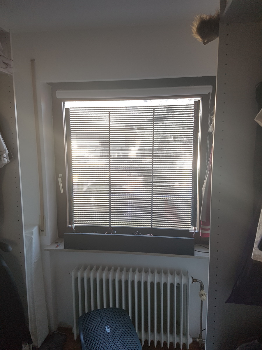

und zweiter Controller kommt heute :) fürs nächste Fenster eins
drunter.. irgendwann mal.. schade das die sich nicht syncen können
etc... das ist übrigens reine Deko und keine Werbung..  bis 22h ist

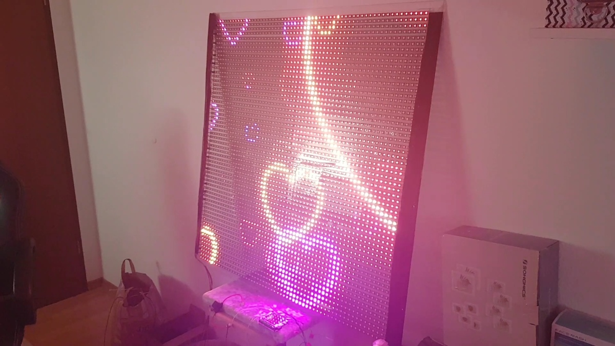

sowas erlaubt wenn nicht zu hell.. Nachbarn findens super :) ein ws2812b
stern fubkelt hier seit monaten auch.. zu weihnachten - siehe bild :)
oben kommt nun die matrix.. alleine oben waren das vorher 3x WLED
Controller..  nun alles in einem.

von Adam K. (adamk)
150 EUR für ein oszi sind mir zuviel.. es wird ja nichts ändern oder mir
irgendwas neues sagen können.. wäre nur ne spielrei.. das ganze läuft
perfekt. total wurscht ob das Signal evtl Murks ist..  klappt doch :)
inzwischen steht alles am fenster und läuft 1a :) an zeitschaltuhr und
per einschaltstrombegrenzer.

von Adam K. (adamk)
schrecklich für dich. alle drumrum hier finden es toll :) gegenüber
leuchtet beim Nachbarn noch die gesammte Weihnachtsdeko.. Tausende
lämpchen... und paar leuchten hier auch ihre Bäume an...  da du aber
sicher weder Baum noch haus besitzt .. irrelevant wie dus findest ;)
150,- Euro sind nix für ein Oszi, bei einem 40,- Euro Teil lohnt sich
überhaupt kein Kommentar.
> das ganze läuft
Ja, darauf kannst Du gerne weiter rumreiten, es macht dein Unverständnis
und den Murks nicht besser. Du wirst noch an Deine Grenzen stoßen, aber
dann jammere hier nicht rum.
Aktuell hast Du einfach nur mehr Glück als Verstand.

patt
Beitrag #6971657 wurde von einem Moderator gelöscht.
von Adam K. (adamk)
Patt :. schrieb:
> dass du irgendwann mal wieder ein Problem hast und der Widerstand dort
> nicht hilft,....
..dann werde ich da erneut nach einer lösung suchen. wie man das eben so
macht.. ich weiss ja nun auch wie es richtig sein muss. bei der nächsten
matrix wird das dann auch so eingehalten werden. da wird GND immer mit
DATA geführt. ABER das treffen der GNDs wird auch nicht an LED1 erfolgen
sondern irgendwo vorher. an LED1 2 DICKE 2.5mmm Kabel ist in der praxis
kaum machbar. und das ist auch so eine sache die niemand so einhält. in
allen videos und anleitungen dazu groundet man die netzteile ganz weit
weg und ab da ist "woher" das GND dann kommt total egal..
ich denke das mein "fehler" bei der alten halb so wild ist. sie lief
schon locker 40 stunden genau so problemlos und bei vielen anderen usern
läuft sowas seit jahren exakt auch so ohne probleme! viele machen DATA
alleine und teils das VCC und GND erst Meter später dran..  mag sein das
das nicht so ganz korrekt ist, aber wem juckts wenn es funktioniert und
keinerlei negative auswirkungen hat????? ob das DATA dabei "sauber" ist
oder nicht spielt doch ebenso keinerlei rolle wenns funktioniert......
und wa skann schon passieren? das led 1 jedes segments abraucht? dann
würde ich die erneuern und das GND dann halt evtl. anders legen.. oder
alles dann neu bauen da ich den heisskleber eh niergens mehr abbekomme
und alle stripes dabei zerstören würde... d.h. so oder so kann man da so
einfach gar nichts mehr ändern.. an jeder lötstelle ist 1kg heisskleber
als schutz drüber..
PS: zum licht: genau damit es nicht aussieht wie in China ist hier ja
alles so stark gedrosselt. tagsüber kann man die LEDS kaum erkennen
obwohl an.. nachts leuchtet es aber ohne alles gegenüber total an zu
strahlen.. so soll es sein :) hier kennt man seine nachbarn und spricht
auch mit denen.. d.h. ich fragte da bei früheren projekten schon ob etwa
szu hell wäre udn nerven würde... und rechtlich ist so etwas 6-22
generell uhr erlaubt. darüber hinaus gilt lichtbelästigung exakt wie
ruhestörung. wobei das sicherlich auch innerhalb der erlaubten zeiten
von den lumen her limitiert ist. denke ich..
wobei, jeder kennt die neuen LED werbetafeln - in mannheim stand eine,
da wurde man nachts blind an der ampel. das ding hat so extrem alle
autofahrer geblendet.. dauerte monate bis das mal dunkler gemacht
wurde...
ich plane sowas schon direkt mit ein.. bei jeglicher aussenbeleuchtung.
PS: hat das hier denn immer noch niemand anderes mal nachgemessen?????
einfach 1m 60/m stripe nehmen, DATA vorne an IN und GND+VCC nur hinten
bei OUT und mal messen! ;)
