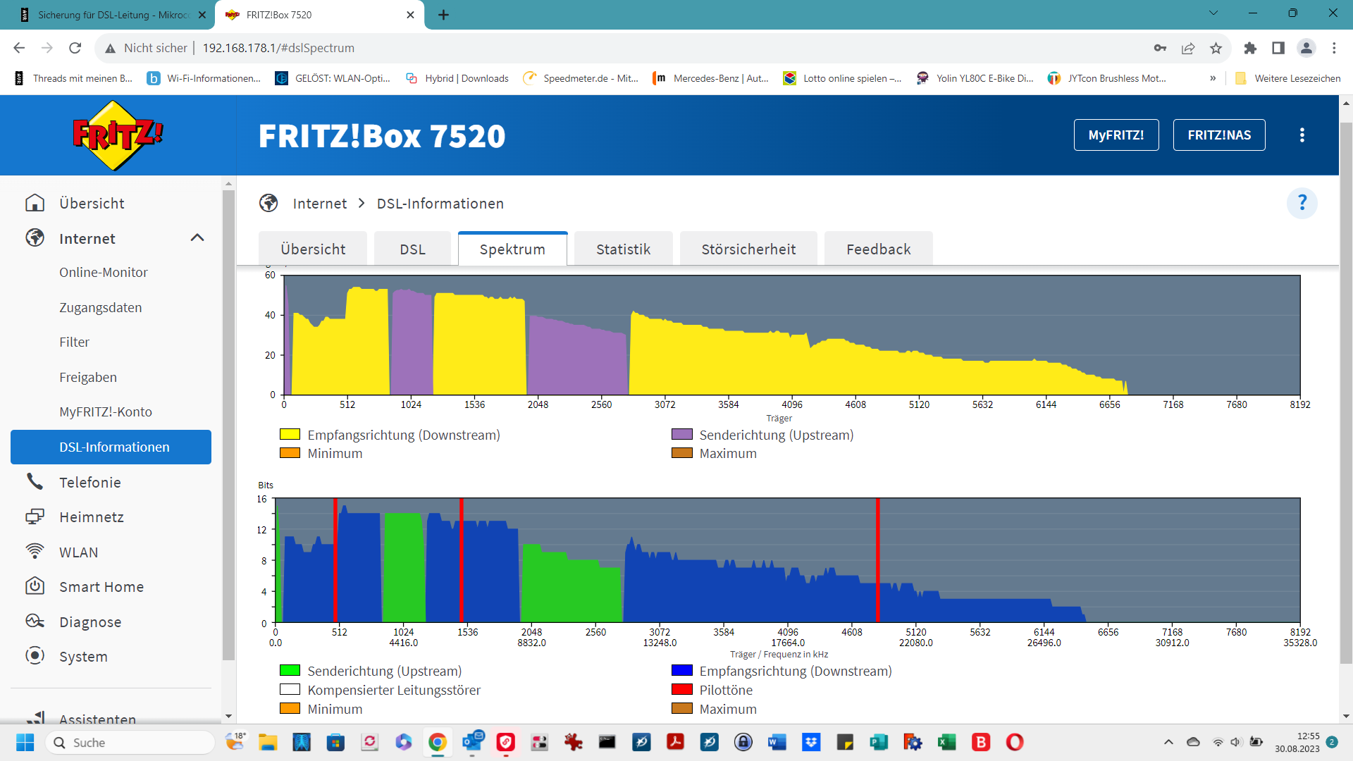

Ich würde mich einmal mit der FB genau befassen. Da kann man vielleicht
schon was sehen.

Dass vielleicht schon auf dem Weg zur Fritzbox nicht alles so in Ordnung
ist und der Fehler schon auf den Leitungen der Telekom liegt.
Es kann natürlich nicht ein konkreter Fehler angezeigt werden, aber
vielleicht gibt es zumindest ein Hinweis durch evtl. Störungen.
von Nevs (noname_user)
Dann habe ich dich ja richtig verstanden, nur 4 Minus-Punkte-Geber
wieder mal nicht, wie so oft hier.
UnSymmetrie im Kabel erzeugt echt komische Effekte
Genau an dem Diagramm wäre zu erkennen, warum sich der wirksamere
Überspannungsschutz nicht am Markt länger etablieren konnte. Ein paar dB
weniger Signal konnte bei mehr als 10% der Nutzer zu verringerten
Datenraten führen.
