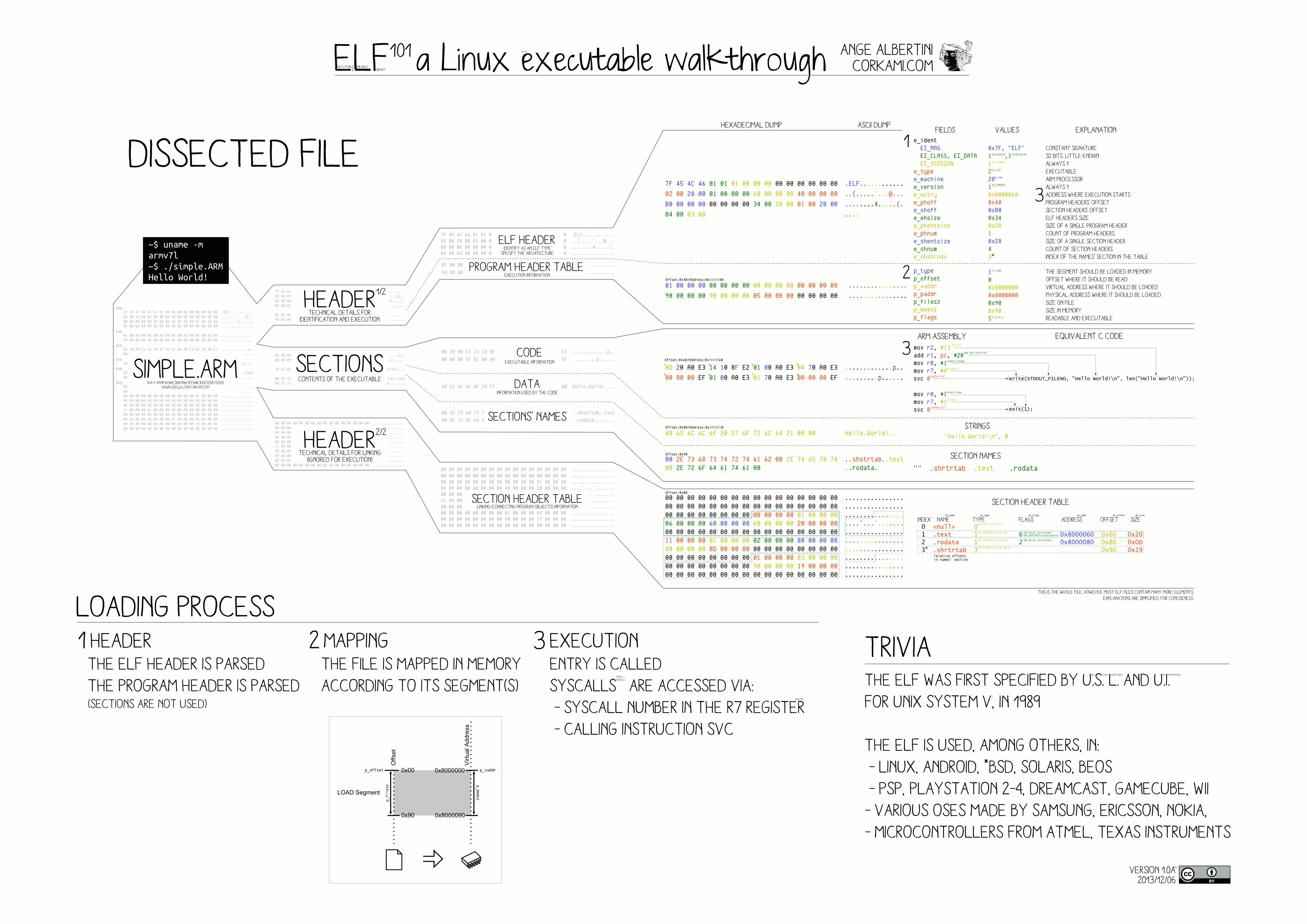

von Emil S. (Gast)
> Wenn ich Linkerscripts von verschiedenen Controllern ansehe und
> vergleiche, dann sehe ich bis auf die Sections kaum bzw. wenige
> Gemeinsamkeiten.
> Habt ihr Tipps oder Anregungen für mich, wie ich mich in dieses Thema
> einarbeiten kann?
Mancher lernt viel über ein Tool sobald er seine Comfortzone verlässt
und statt dem Tool "seine eigene Hände" verwendet und das Ganze
"händisch" macht. In der Computerrei bedeudet"Händisch" das man binaries
also bytes mit einem Hex-Editor anschaut resp bearbeitet. Manchmal ist
so ein Hexeditor/-viewer noch Bestandteil der IDE, manchmal nicht.
Den Haufen "magic numbers" im HexEditor muss man natürlich erstmal
entschlüsseln. Da hilft vielleicht eine zweite Lernregel, die sagt,
* Lerne von der Geschichte.
Also steig erst mal bei einfachen binary-Formaten rein, wie eben das
historische .COM oder .EXE Format (statisch gelinkt) bevor es an
Finessen wie dynamisches Linken etc. geht.
https://github.com/qb40/exe-format
Wenn dann klar ist was so ein Linker grundsätzlich macht (File-Header,
Speicheraddressen berechnen schreiben, boot code erzeugen) sollte man
sich Lehrbücher/-literatur zu den häufigsten Format (ELF) besorgen und
das Exzerpueren (abschreiben resp. Notizen in eigener Sprache dazu
machen).
Anbei ein Ausschnitt aus einem ARM-ELF wie in der .en WP verlinkt.
https://en.wikipedia.org/wiki/Executable_and_Linkable_Format
