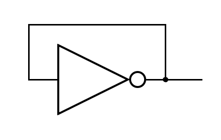

von Ingo L. (corrtexx)
Ein Quarzoszillator ist ein Quarz + Beschaltung um die Schwingungen an
zu regen bzw. Pegelanpassung vor zu nehmen.
Hans F. schrieb:
> Beim Anschluss an einen µC als Taktgeber ist doch auch keine externe
> Quelle zur Anregung vorhanden...
Doch, nämlich der Inverter im µC, der ohne den Quarz einfach wild auf
irgendeiner hohen Frequenz schwingen würde:
- Beitrag "Re: ST ausgenutzt und bis aufs Blut gequält - Wettbewerb"
Der Quarz sorgt dann nur noch dafür, dass der Inverter in der
Gesamtschaltung auf der gewünschten Frequenz schwingt.

Hans F. schrieb:
> Ich vermute, der Grund ist die Belastung des Inverters mit den
> Widerständen und Kondensatoren, welche das Rechteck etwas "verschleifen".
Abgesehen davon, dass das Ersatzschaltbild des Quarzes auch nur aus
Kondensatoren und Widerständen und einer Spule besteht, sind die
Hauptgründe in der Praxis, dass
1. der Inverter einen Innenwiderstand hat und
2. man den Quarz gar nicht rechteckig mit maximaler Amplutide anregen
will, weil das unnötig Energie kostet
von Georg M. (g_m)
Hans F. schrieb:
> Warum ist das Signal am Ausgang des Inverters noch kein
> "schönes Rechtecksignal", was die Verwendung eines weiteren
> Schmitttriggers erfordert?
Durch das Feedback (Widerstand vom Ausgang zum Eingang) ist die
"digitale" Funktion des Inverters gestört.
von Lutz V. (lvw)
Wohl eher - wie schon oben angedeutet - durch den endlichen
Ausgangswiderstand des Inverters, welcher mit der kapazitiven Last einen
"schönen" Tiefpass bildet und das Ausgangssignal entsprechend verzerrt.

von Hans F. (dani1632)
OK, danke für die zahlreichen Inputs!
ich meine damit die einfache Pierce Schaltung, wie sie auch bei Wiki
gezeigt wird:
https://de.wikipedia.org/wiki/Pierce-Schaltung
Welchen genauen Grund hat hier der Schmitttrigger? Es steht hier
erwähnt, dass er für den nötigen rechteckigen Signalverlauf sorgt...
Aber warum ist der Signalverlauf nach dem Inverter nicht "Ideal
rechteckförmig"?
Ich habe vorher vergessen, die genaue Schaltung anzugeben, deshalb hier
nochmals diese Frage speziell bezogen auf diese Schaltung lt Wiki.
Danke!

von Lutz V. (lvw)
Noch mal: Der Inverter-Ausgangswiderstand verursacht zusammen mit
kapazitivem Feedback-Block ein Tiefpassverhalten am Ausgang, wodurch
die Flanken gerundet  werden.
von Georg M. (g_m)
> rechteckförmig"?
Nochmals zur Verdeutlichung:
Was erwartest du am Ausgang des Inverters - HIGH oder LOW?

von Günter L. (Firma: Privat) (guenter_l)
>rechteckförmig"?
Weil der Quarz nicht rechteckig schwingen kann.
Stell dir mal einen Fadenpendel oder Uhrpendel vor,
kann der rechteckig schwingen? Der Quarz will
sinusförmig schwingen. Und der Verstärker (Inverter)
sollte hochohmig, also linear und nicht rechteckig
arbeiten, damit der Oszillator eine hohe Betriebsgüte
bekommt. Dafür sorgt der Gegenkopplungswiderstand vom
Ausgang zum Eingang.
