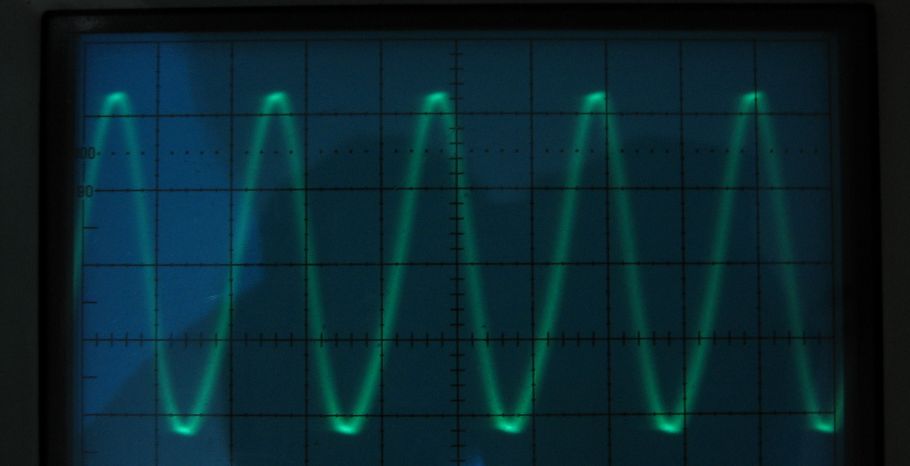

Die maximale Frequenz aus einem als Oszillator geschalteten
Schmitt-Trigger ala 74HC14 herausquälen. Gestern habe ich das mal auf
die Schnelle auf dem Steckbrett ausprobiert - 69Mhz (M74HC14b1).
Ich hab das mal ins Analogforum gestellt - eine Rechteckkurve ist das
nicht mehr, mehr ein Sinus. Die HF-ler lachen vermutlich noch über diese
Frequenzen.
So, jetzt gilts - was geht. Je höher die Frequenz, desto besser.
Von mir aus auch andere Typen, HCT, ECL oder auch NAND, etc. - egal, ist
ja nur ein Spässchen. Die laufen dann natürlich in einer eigenen Liga.
Bitte dann (wenns geht) Bild des Versuchsaufbaus + Beweisfoto Oszi oder
Frequenzzähler, + genauer Typ des IC's. Rise-Time wäre auch noch
interessant - eigentlicher Auslöser bei mir war eigentlich, dass ich die
Rise-Time meines Oszi's testen wollte.

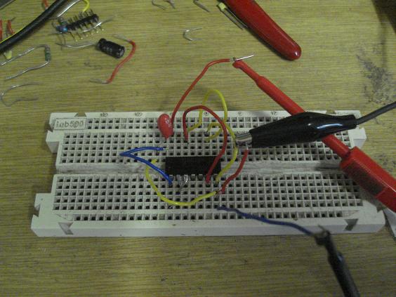

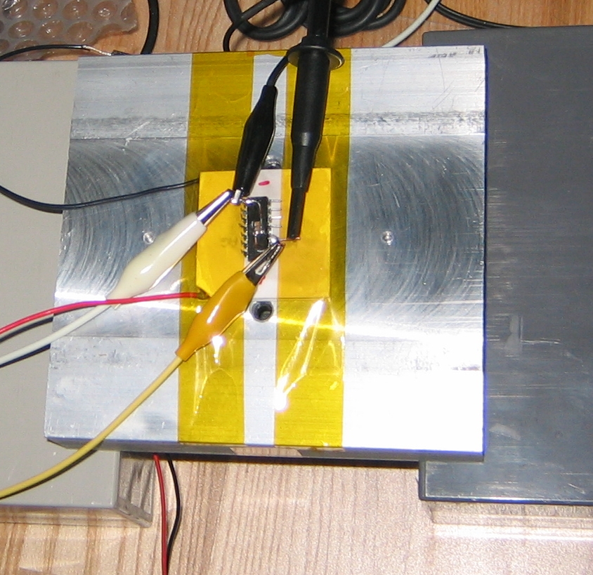

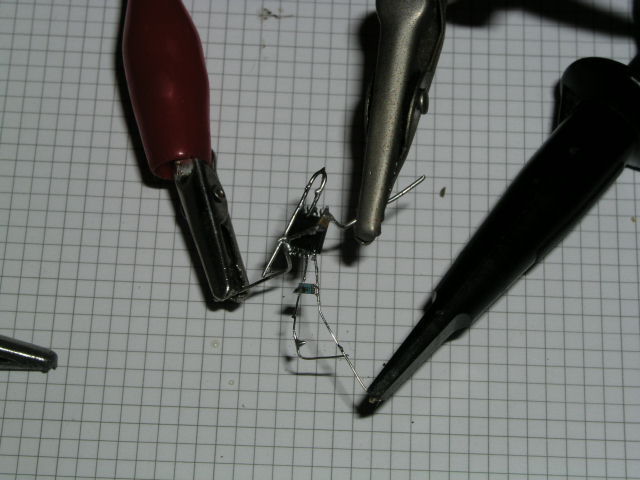

von Axel R. (axelroro)

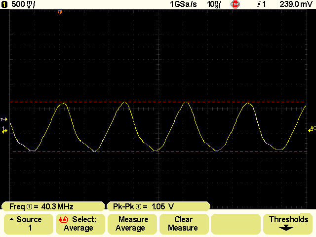

@Falk - ach was, geht doch nur um den Spass. Mach doch mal mit, Du hast
bestimmt was schönes in der Bastelkiste.

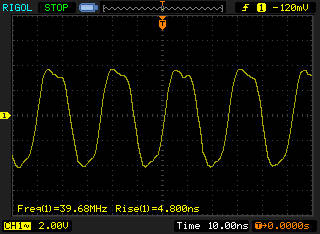

So, hab mal vorgelegt - hmm, enttäuschend, 39,68MHz. Gestern war das auf
dem Steckbrett viel besser. Allerdings hatte ich da einen 1k Widerstand,
keinen 4,7k. Kondi hab ich weggelassen - durch die parasitären
Kapazitäten ist da genug da. Rise time ist nicht schlecht - 4.8ns
gegenüber 12ns im Datenblatt.
@Luk4s - klar, aber ich wills gerne sehen, schwarz auf weiss.
@Helmut - hab ich probiert, geht mit 7V auf 48MHz hoch bei sonst
gleicher Beschaltung. Mit 3V auf 30MHz runter, allerdings wird die
Signalform dann deutlich besser. Kältespray habe ich leider nicht.
Irgendwie scheint der Aufbau auf Groundplane eher schlechter als besser.
Nun gut, ich optimiere mal noch ein wenig.
Packt mal den Lötkolben aus - ich bin Anfänger. Ihr Profi's müsstet da
doch noch was rausholen können!

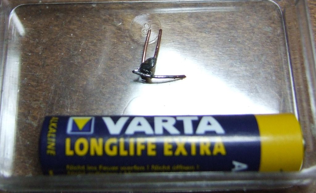

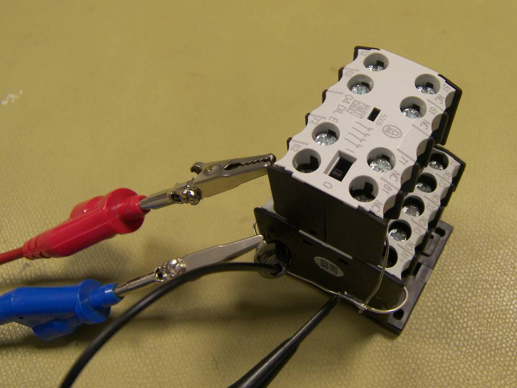

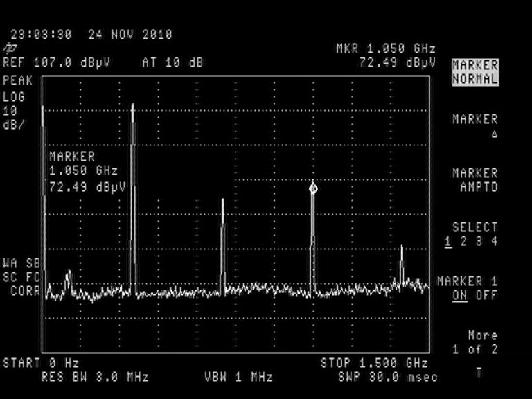

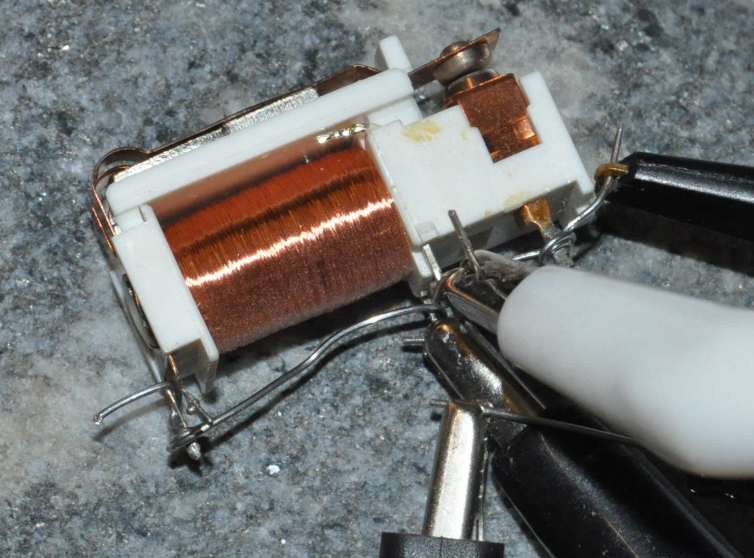

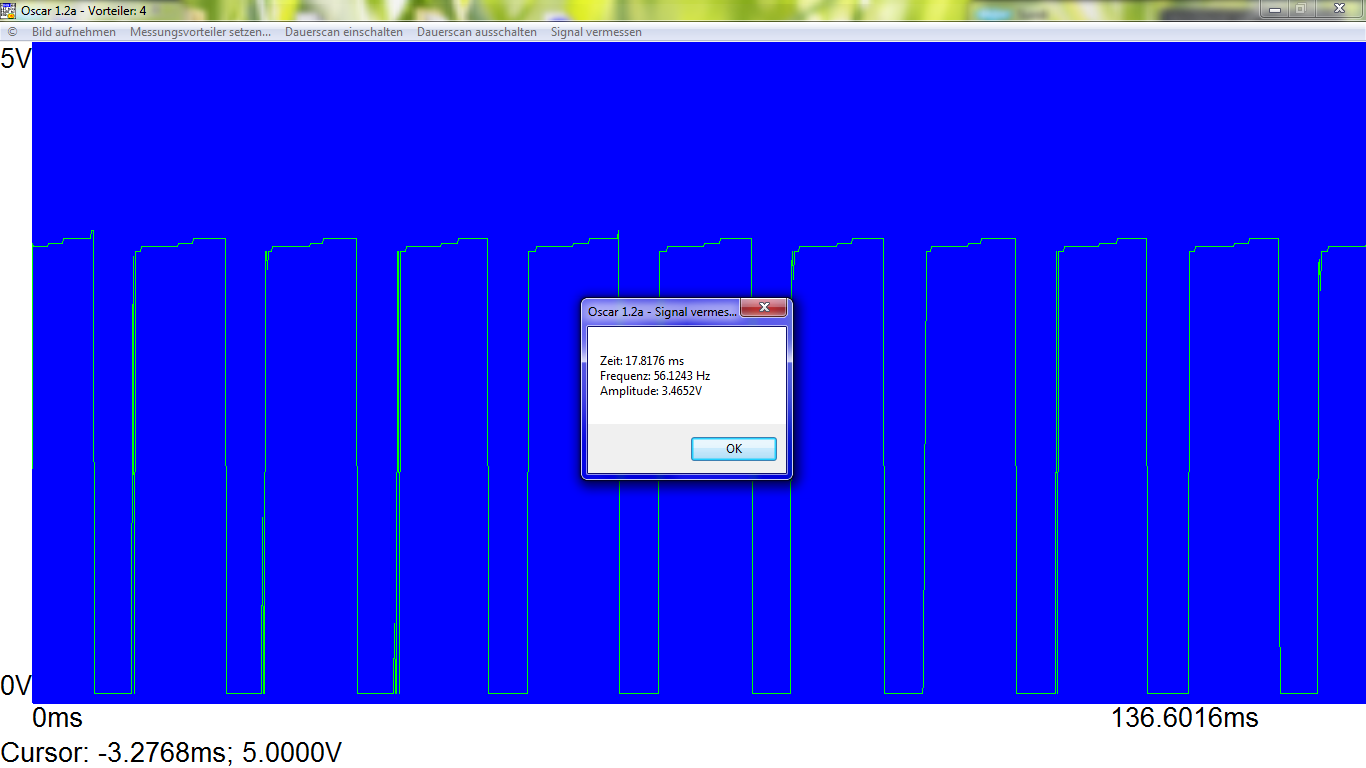

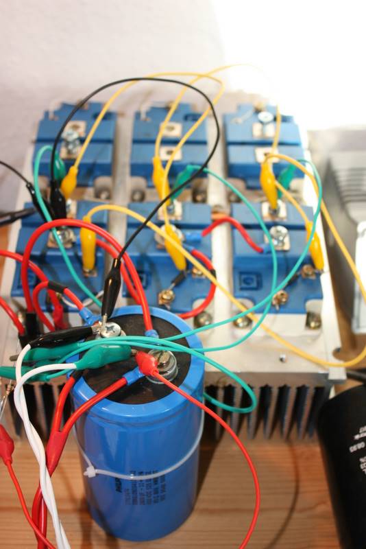

Ich habe mich für den LT-Typ entschieden, da ich keinen anderen
invertierenden Schmitt-Trigger vorrätig habe. Aufgebaut habe ich das
Ganze auf einem gewöhnlichen Klickbrett.
Ergebnis: 1,023 PHz.
Da lässt sich aber noch einiges optimieren.
duck und wech ;-)

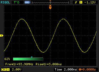

Yalu, das war ein guter :-)
Na, da komme ich nicht mit. Aber - ich hab mich gesteigert !
Widerstand gegen 470 Ohm ausgetauscht, Spannung auf 6.8V hoch, 93 MHz.
Tamtam !
Nun, es gibt noch kleinere Widerstände. Wo bleibt ihr? Lasst mal das
Kind im Manne raus! Ich hab leider nur HC Typen hier.
Grüsse
Axel

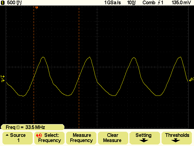

von Omega G. (omega) Benutzerseite

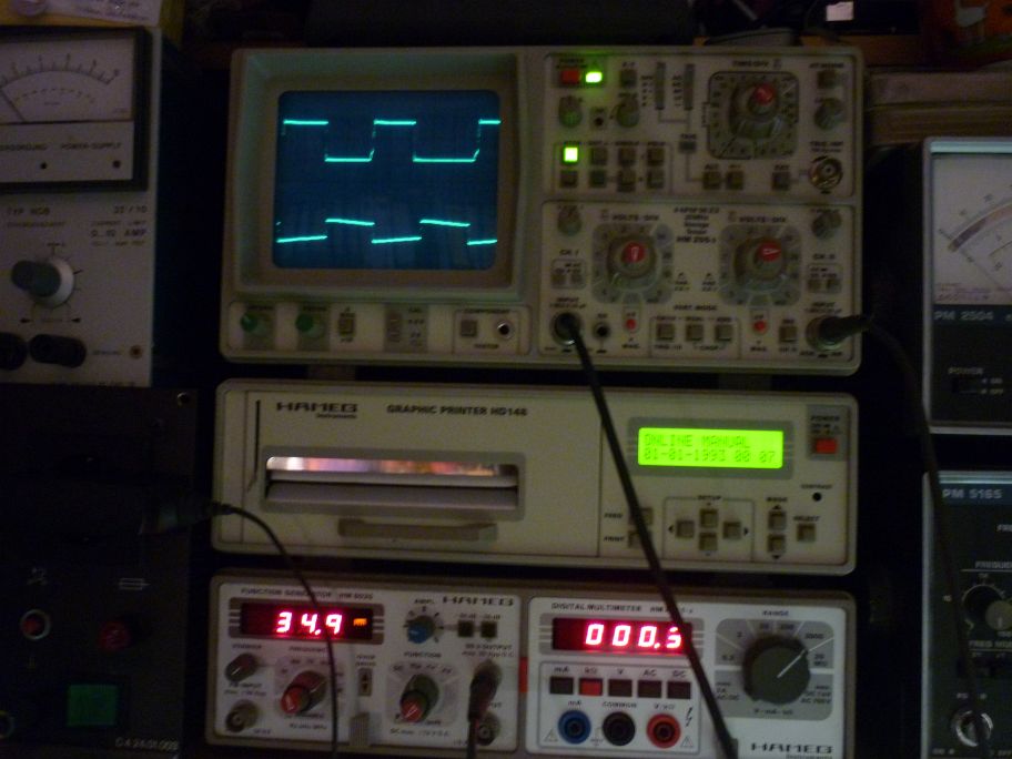

Ich habe das auch mal eben getestet. Mit einem DM7414N Baujahr 1979 und
einen 220 Ohm Widerstand komme ich nur auf ca. 34 MHz. Die Frequenz ist
stark spannungsabhängig. Interessant ist, dass die Frequenz bei 5V
Maximal ist und sowohl beim Erhöhen als auch beim Reduzieren abnimmt.
Funktioniert bis 8 V, ab 8,1 V stellt es die Funktion ein, funktioniert
beim Reduzieren der Spannung aber wieder.

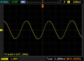

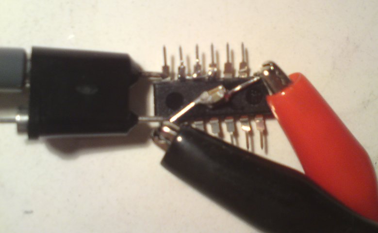

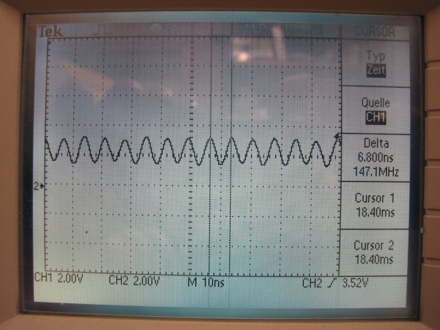

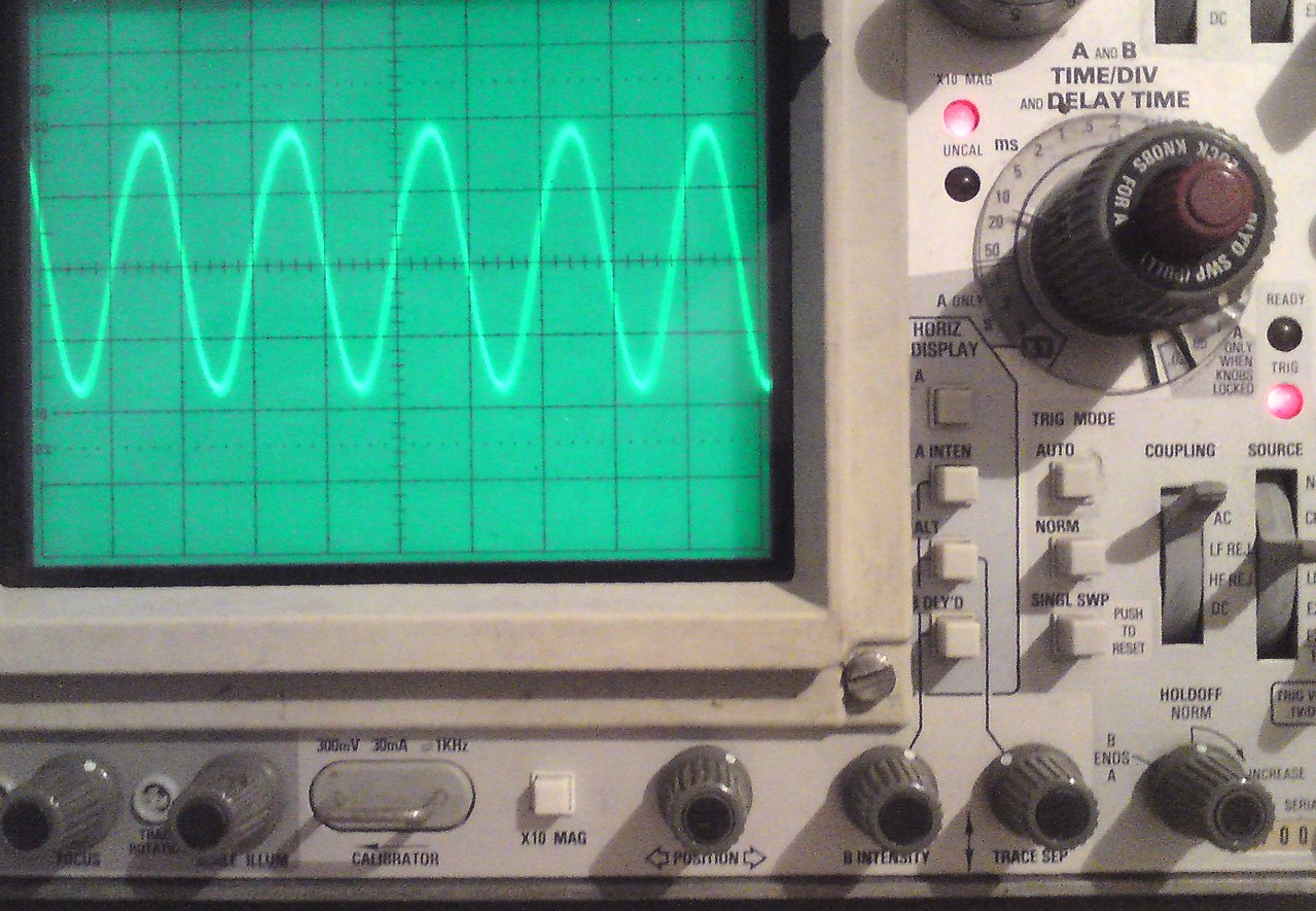

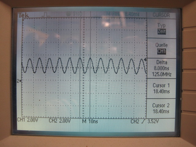

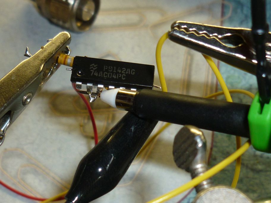

Anja schrieb:
> HC-MOS kann Flanken von etwa 5ns generieren. (Unter guten Verhältnissen
> auch noch etwas darunter). Viel mehr als ca 100 MHz wirst Du damit nicht
> erreichen.
Da hätte ich noch was auf dem Steckbrett:
Warm 125MHz
Kalt 147MHz
Ein besserer Aufbau bringt kaum Änderung...
(Das Oszi hat eine analoge Bandbreite von 60MHz, deshalb der Sinus...)
Andere ICs wie LS, HCT,... brachten max. 40MHz zuwege.
Kühlung brachte auch da jeweils ca. 10-20% höhere Frequenz...
Achja, die Bauteilwerte: R=0, C=n.b.
Ein einstufiger Ringoszillator eben...
von Anja (Gast)
Lothar Miller schrieb:
> Kalt 147MHz
Liegt gerade noch innerhalb der EMV-Toleranz von 3dB von 100 MHz.
Gruß Anja

Nach dem Aufbau auf dem Klickbrett folgt nun auch von mir einer auf dem
Steckbrett mit immerhin guten 170MHz.
Ich habe zwar keinen Schmitt-Trigger, dafür aber ein giftiges 74ACT00
gefunden, und schwingen tut das auch, wenn man von einem seiner NAND-
Gatter einen Eingang auf High legt und den anderen mit dem Ausgang
verbindet. Das 100MHz-Oszi ist natürlich etwas überfordert, die Frequenz
kann man aber trotzdem ablesen.
Leider habe ich keinen Kältespray. Wenn die Kälte gleichviel bewirkt wie
bei Lothar, könnte man die 200MHz-Marke in Angriff nehmen :)
Ich habe es noch etwas weiter getrieben, da ich momentan kein Kältespray
hier habe, habe ich den 7414 einfach auf ein Peltierelement geklemmt.
Damit lassen sich noch ein paar MHz (40,3 MHz) rauskitzeln, zudem läuft
der kleine bis fast 9V ;-)

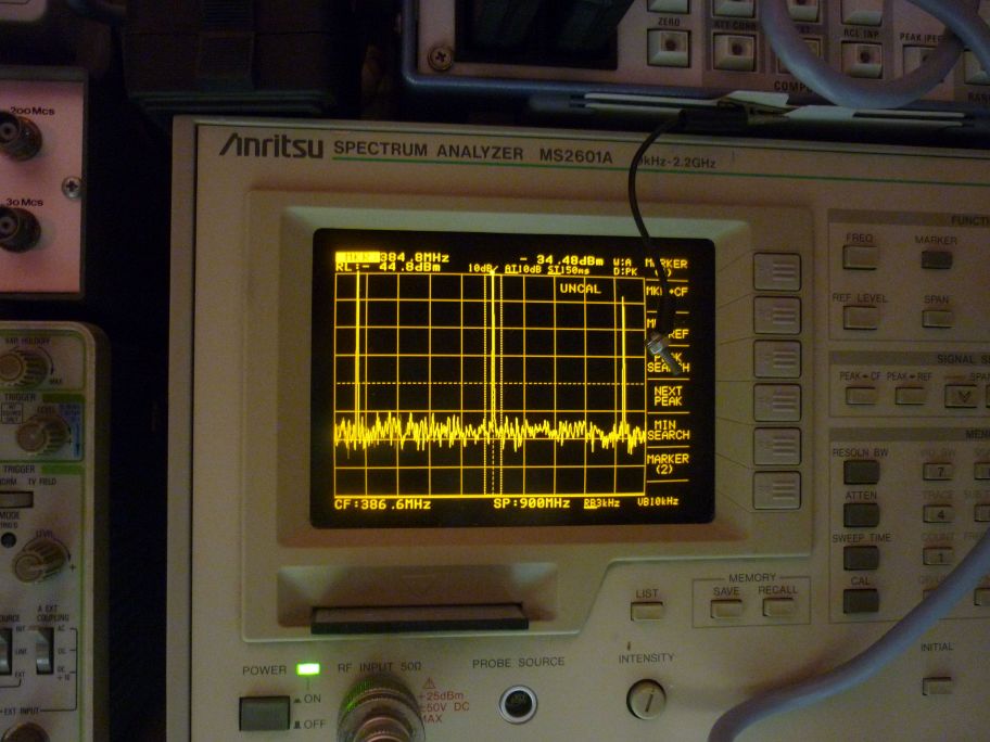

von AS (Gast)
"Machst Du da nebenan wieder irgendwas?", fragte meine
bessere Hälfte, als die Glotze wieder Streifen zog ;-)
Rs und Cs halte ich für redundant...
Biete 300MHz, 74AC14, Ausgang direkt auf Eingang ;-)
Trotzdem noch zweites Gatter hintendran, da spielen die
2pF des aktiven Tek Köpfchens auch keine Rolle mehr =)

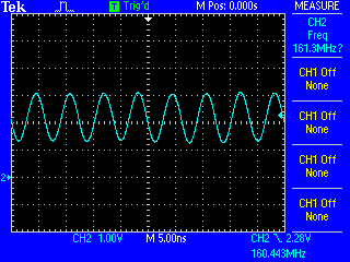

Wow, was für Ein Equipment. Ok, neue Fuehrung in der AC Klasse vor Yalu.
Peltier ist auch nicht übel. Mal sehen, ob wir nicht bis Ende dieses
Wettbewerbs noch jemanden mit Flüssigstickstoff reinkriegen.
Ein 74HC00 in der gleichen Beschaltung wie oben beim ACT scheint gar
nicht so arg viel langsamer zu sein (s. Bild).
Ein 74F00 hingegen ist gar nicht erst angeschwungen. Da ist möglicher-
weise die Verstärkung zu gering.

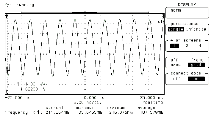

von Helmut L. (helmi1)
Mit einem 74ACT00 von Fairchild bei 6V Betriebsspannung und Kaeltespray
habe ich 211MHz geschaft.
von Anja (Gast)
Wobei man mit besserer Abblockung noch etwas mehr herausholen sollte.
Bei diesen Frequenzen sind bei AC-MOS die Zuleitungsinduktivitäten das
begrenzende Element. Interessant wäre auch ein TI-Gatter mit
Center-Pinning für die Versorgung.
@Paul - so, meistens sind ST ja eher stille Genossen, jetzt hab ich
meinen aber mal zum Schreien gebracht:
147MHz bei 7.0V - 0 R, C n.b., ohne Kühlung.
Direkt am Ausgang erstes Gatter gemessen, da Frequenz bei Verwendung
eines Puffer-Gatters sinkt. Immer noch der Effekt, dass 1:1 besser ist
wie 10:1.
@Anja - ja, klar, alles geht. Spiel ohne Grenzen - leg mal los :-)
@Kaktus - ich glaube, das Kältespray hat jetzt weniger was mit Abfuhr
der Verlustwärme zu tun. Die Teile schwingen kalt einfach besser. Wärme
hab ich jetzt bei meinen noch nicht gespürt, läuft ja immer nur
Sekunden.

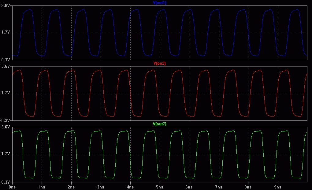

>1. Yalu - 1,023 PHz   -> Pfefferkuchenher(t)z ;-) - ein Glück, daß man alles
simulieren kann ...

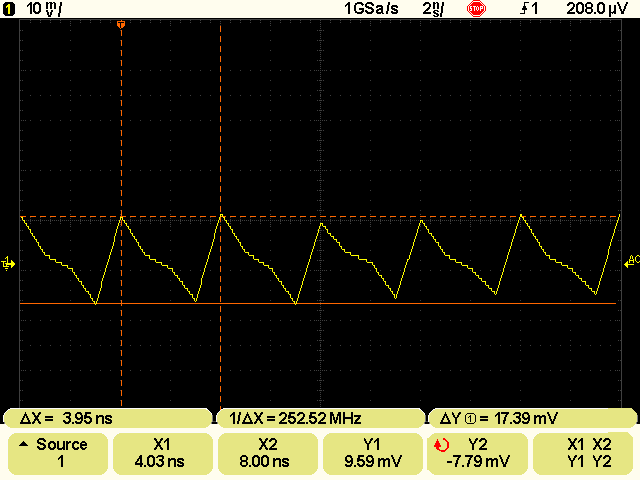

von Alex H. (hoal) Benutzerseite
Mein 74AC14 schafft nur um die 255 MHz bei 7 Volt. Was mache ich falsch?
PS: Entschuldigt bitte die Bildqualität. Mit fehlen gerade Akkus oder
Batterien für die Kamera und mit dem Handy bekomme ich es nicht besser
hin.

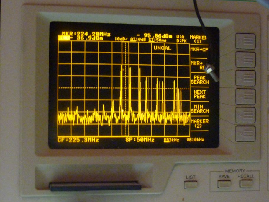

so - nun mein Sender:
74LCX00 (Fairchild) - 425MHz ohne R oder C bei 5,9V und 20°C (läuft aber
ganz schnell nach unten weg wegen Erwärmung). 6V scheint so das Maximum
zu bieten
Gemessen habe ich es aber nicht mit dem Oszi (100MHz, zeigte aber nur
bis 200MHz was verwertbares an), sondern mit Funkscanner.
Aber keine Angst, ich habe keine Oberwelle erwischt, sondern die
Grundwelle (bei reichlich 200MHz ist kein "Sender" zu finden)
Achja, der kleine SMD-R ist unten beim Tastkopf überbrückt - also
wirklich kein R effektiv zw. Ein/Ausgang.

Paul Baumann schrieb:
> Ich habe einen "Hameg 412"
Damit würde ich's zumindest mal versuchen. Lothars Tek hat 60MHz, das
ist auch nicht so arg viel mehr. Und seine Bilder sehen klasse aus. Ich
habe gerade meine schon etwas erfahrenere 50MHz-HP-Röhre an die 170Mhz
des ACT00 angeschlossen. Die zeigt zwar nur noch etwa 65mVpp beim beim
10×- und 9mVpp beim 1×-Tastkopf an, bei 5mV/div sind das aber immerhin
1,3 bzw. 1,8 div.
Horizontal kann die Tante üppige 0,1µs/div, dazu kommt noch eine zu-
schaltbare Spreizung von 5× oder 10×, was locker reicht, um die 170MHz
aufzulösen. Nur der Trigger gelangt bei der hohen Frequenz und der
niedrigen Amplitude leicht an die Grenze seiner Fähigkeiten: Mit viel
Gefühl am Trigger-Level-Knopf kann man das Bild zwar zum Stehen bringen,
darf dann aber den Knopf nicht wieder loslassen. Auf jeden Fall kann man
die Frequenz zweifelsfrei ablesen.
Das HM412 geht lt. Bild im Internet horizontal nur bis 0,5µs/div und 5×
(HM412-5). Wenn es gut triggert und den Strahl gut fokussiert, kannst du
aber vielleicht trotzdem 100MHz und mehr ablesen.
Wenn nicht, gibt es ja immer noch den Weg über ein paar Flipflops :)

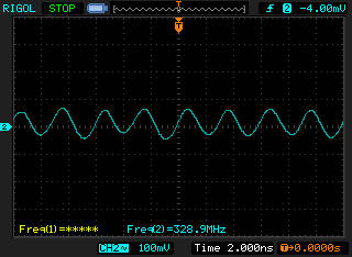

von AS (Gast)
Alex H. schrieb:
Nix ;-)
Wir bewegen uns hier in Regionen, in denen schon halbe
Picos entscheiden...
Meine Parameter waren:
7V, 22u/6V3,X7R direkt unter Powerpin, Texas-IC
Unbenutzte Beinchen abschneiden und IC 1mm lupfen, kitzeln
nochmals 3-6MHz raus.
Ist ja aber auch alles ein bißchen hersteller-/prozessabhängig.
Sind Zusatzbauteile erlaubt?
Dann hätte ich noch was um die 330MHz anzubieten - ungekühlt ;)

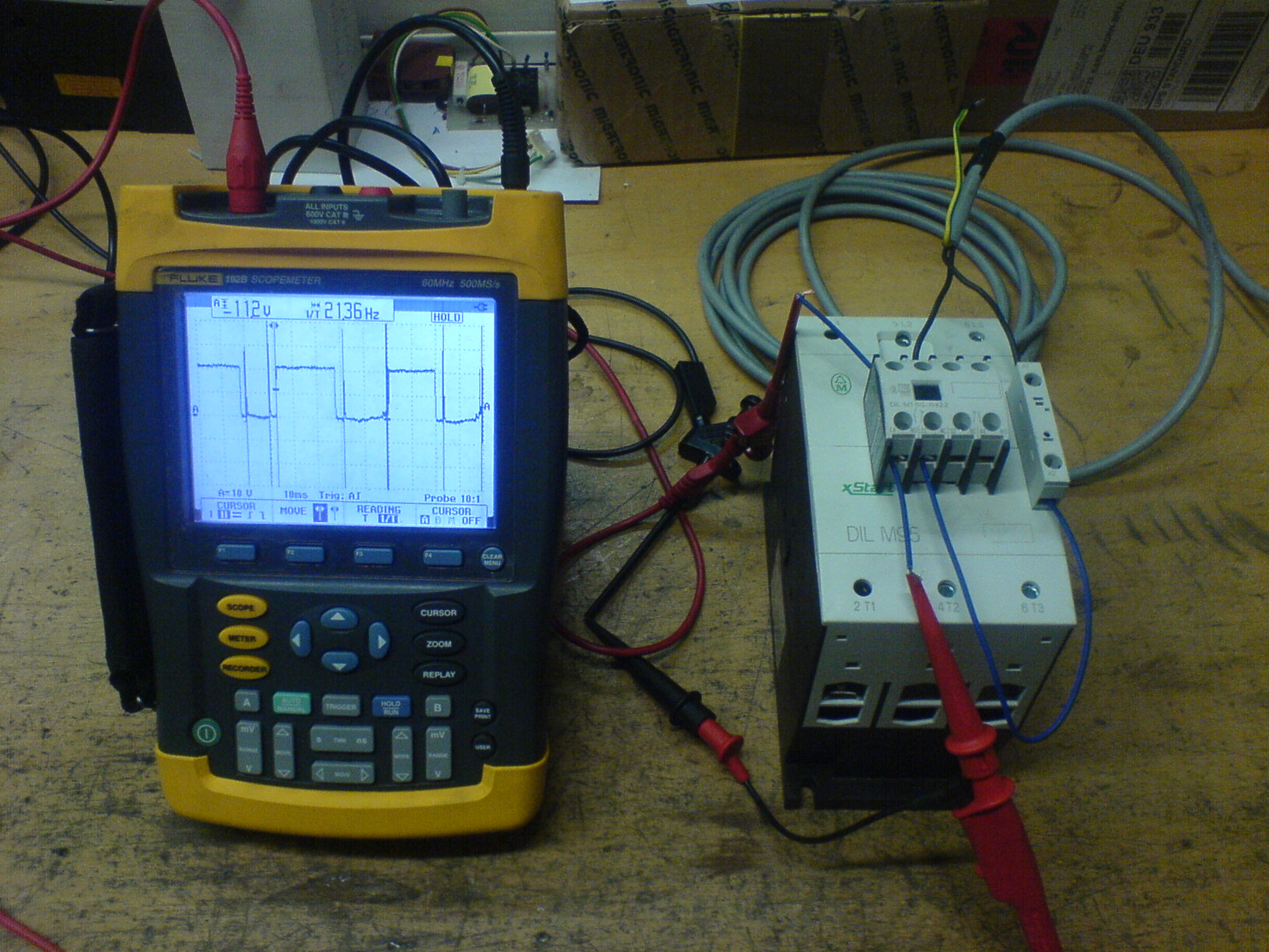

von Falk B. (falk)
@  Axel Ro. (axelroro)
Sicher siehe Anhang. 55,5Hz, absoluter Tiefstrekord! Wer tiefer kommt
gewinnt, wie beim Limbo ;-)
Hehe, ausgetrickst!
Oszillierende Grüße
Falk
P S Schade, hab hier noch einen Monsterschütz, der ist mindesten dreimal
so groß, leider ohne Öffnerkontakt und nur mit 230V Wicklung.
von Jens G. (jensig)
Wow ....
Dafür sieht das Rechtecksignal bis auf den leichten Jitter fast wie aus
dem Bilderbuch aus :)

74HCT14 kann sich auch sehen lassen:
- Normaltemperatur, Normale Spannung: rund 50 MHz
- Viel Kältespray, Spannung verdoppelt: 100 MHz (Bild im Anhang: 5
ns/div)

1. Omega  40.1 MHz, peltierelementgekühlt, auf 9V hoher Flamme
2. Omega 34 MHz, 5V, 220 Ohm

von Carsten S. (dg3ycs)

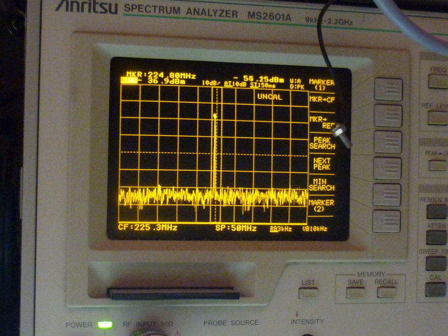

ich habe gerade Spasselhalber mal einen 74AC04 von einer Schrottplatine
gelupft und auch mal den Test gemacht:
Ergebniss:
Maximal ca. 310 Mhz, aber sehr instabil, vieleicht mal 4-5 sek
vorhanden, dann kippt es in ein wildes Schwingen. Bei ca. 2,6V und
leichter Kühlung.
Stabil erhalte ich ca. 225 Mhz +/- 2MHz bei 2,6 V. Bei geringerer
Spannung sinkt die Frequenz, zwischen 2,6v und 3V SINKT der Pegel, ab ca
3V sind keine Schwingungen mehr NAchweisbar.
Da ich gerade mein 100MHz und mein 350Mhz Skope auf die Reparatur freuen
und deshalb gerade nur mein Tek2215 mit 60Mhz hier steht habe ich mal
den Spektrum Analyzer bemüht. Aber auch um zu sehen was da überhaupt
noch so mitschwingt.
Einem reinen Frequenzzähler-Ergebniss würde ich nicht ohne weiteres
vertrauen - danach hätte ich da wohl etwas über 700Mhz!
Bei zu starker Kühlung oder wenn man mit der Hand zu nah kommt, ergibt
sich bei mir ein wildes Schwingen mit allerlei Frequenzanteilen. Da
mischt sich wohl allerlei Kreuz und Quer. Der Counter zählt aus diesem
Mist dann  um die 700MHz.
Wenn kein Spekki vorhanden ist, dann ist hier das Skope wohl das
verlässlichere Messmittel!. Counter nur um das abgelesene und erechnete
Ergebniss zu bestätigen.
Carsten

Reedrelais im DIL Gehäuse, 8,54 kHz.
MFG
Falk

von Andreas K. (derandi)
Ich hab heute auf der Arbeit in der Pause mal sowas aus dem Schrank
gezogen und auf die Schnelle an ein Oszi drangenagelt.
Ok, heilloses durcheinander und mageres Handy-Foto, aber nachdem ich den
wild gewordenen Schütz wieder eingefangen hab hatte ich so etwa 20 Hz
aufm Schirm.
Mit AC-Schütze funktioniert das aber nun wirklich nicht besonders
stabil.
Erinnert mich an ein 10-Kanal Schütz-Lauflicht, das ich mir während
meiner Ausbildung mal aus der Grabbelkiste zusammengeschraubt habe. Da
gabs deutlich mehr zu sehen als bei einer konventionellen Lösung mit
Halbleitern. :)

so - habe meinen 74LCX00 noch mal bißchen getunt, indem ich sämtliche
Strippen vom Ausgang entfernt habe (also nur die Pins zusammengelötet).
Meßgerät war wieder mein Scanner (ich habe also nicht das Problem der
"hochkapazitiven" Tastköpfe):
- Kalt um die 510MHz
- warm (nach einer Minute Eigenerwärmung) um die 425MHz

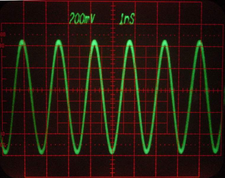

So, es gibt neues Messwerte. Björn (auch ab und zu hier aktiv) hat mit
seinem 500 MHz Oszi ausgeholfen.
Das IC läuft mit einer 1,5V Batterie, die gemessene Frequenz liegt bei
fast 920 MHz. Wer bietet mehr? Jetzt bräuchte ich Zugang zu schnellerer
Messtechnik, das IC kann mehr, ich habe nur momentan keine Möglichkeit
es zu messen!
Und hier noch ein Foto.

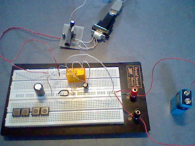

24V Relais mit rund 118 Hz. Oszillator mit dem Schließer, der die Spule
kurzzschließt :)
Vorwiderstand ist 33 Ohm und damit das Signal etwas schöner aussieht
noch 10µF parallel zum Kontakt.

ich habe auch noch Neuigkeiten für die AC Klasse.
Irgendwie war ich gestern wohl nicht mehr ganz bei der Sache...
Jedenfalls habe ich beim zusammenschalten wohl mist gebaut und den
Ausgang vom Inverter1 mit dem Eingang von Inverter 2 verschaltet. (da

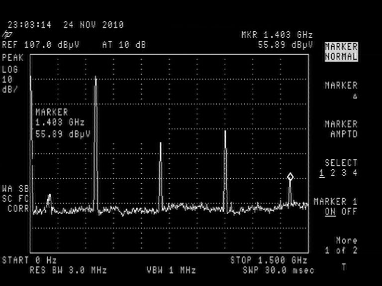

Jetzt habe ich den Fehler berichtigt und neue Messungen gemacht, jetzt
passt das Verhalten auch zu den erfahrungen der anderen...
Maximale Grundwellenfrequenz liegt bei Knapp über 390 MHz wenn ich den
IC mit Feuerzeugflüssiggas kühle. Mit den resten an Kältespray habe ich
sogar ganz kurzzeitig 400Mhz geknackt! Reichte aber nur noch für einmal
kühlen.
Bei Zimmertemperatur liegt die Frequenz bei ca. 330Mhz.
So, ich habe jetzt gerade die Treiber für meine Analoge Videokarte
wieder installiert, hatte ich bisher noch nicht, und meinen zweiten
Spektrum Analyzer bemüht. (HP8591E). Dieser ist direkt mit dem Video In
vom PC verbunden, ist etwas besser erkennbar als die verschwommenen
Bilder ohne Blitz mit dem Fotoaparat.
Dazu noch folgendes:  Ich habe auch mal mit kleinem Sweep und kleiner
Bandbreite gemessen. Für einen so freischwingenden missbrauchten
Oszillator ist das Signal erstaunlich "schmal und sauber!"
Auch die Oberwellen habe ich mir angeschaut - bis 1,4 GHz nachweisbar
und auch im Scanner zu hören. Die Oberwelle bei 1,0xx GHz ist sogar
relativ deutlich. Interessant ist dabei das teilweise die Grundwelle vom
Scanner nicht gefunden wurde, erst nach mehreren Versuchen...
Daher bleibe ich dabei: Scanner oder Counter alleine sind hier keine
wirklich zuverlässigen Messmittel - allenfals Indizien.
Anhand der Oberwellen würde ich wagen zu behaupten das dieses extrem
hochgejubelte Oszillatorchen noch erstaunlich "rechteckige" Signale
liefert.
Ach ja, für diejenigen die sich mit Spektrum Analyzer nicht so oft
befassen. Der bei den Bildern mit hoher Bandbreite (SPAN) ganz links zu
sehende Peak ist der "NullPeak" Also Frequenz Null! Dieser ist
unabhängig vom Eingangssignal und vom Spekki intern erzeugt.
Der teilweise zu sehende ganz kleine Buckel bei etwa 100MHz ist von
meinem Monitor erzeugt, das Messkabel lag direkt vorm Bildschirm.
Ach ja: Probe ist ein einfacher 60Mhz Tastkopf, Umschalten zwischen 1:1
und 1:10 haben ausser auf den Pegel keinen Einfluss!

Weil es so schön paßt, hier mein Beitrag. Hatte vor einigen Tagen
zufällig was mit Ringoszillator gemacht. Das Ergebnis ist von Jim
Thompson (altgedienter Chipdesigner) als plausibel deklariert.
0,35um ist in etwa die Klasse LCX, also 3,3V
Gatterlaufzeit ca. 90ps!
Und eure AC-Typen ist so ca. 0,6um
Einstellige Ringoszillatoren sind übrigens Blödsinn. Man nimmt
mindestens 3, besser noch viel länger, so um die 20 Stufen.
Wenn es ganz toll sein soll, dann ist die Stufenzahl eine Primzahl. Gibt
ein nettes Paper bei IEEE dafür.
In realen ICs kommen noch starke Ausgangstreiber und Schutzbeschaltung
hinzu!
Keep on basteln -
Abdul
Sorry, das hier ist die richtige Datei. Die 035_ltspice.zip kann ein Mod
löschen.

@Abdul,
und warum ist das so, dass man mindestens 3 und manchmal sogar 20 nimmt?
Der Link zu dem IEEE Papier wäre interessant, wenns nicht gleich wieder
70$ kosten soll.
Natürlich würde ich Dich auch gerne motivieren, die Simu mal in Hardware
umzusetzen - noch hat keiner die GHz geknackt.

>@Abdul,
Das ist nur nötig, wenn man ein einigermaßen sauberes Rechteck am
Ausgang haben will - ist hier aber nicht nötig. Es geht hier schließlich
um Jux und Tollerei ...
Mit einem geht es nur wegen der externen parasitären Elemente. 1GHz
halte ich für mehr oder weniger unmöglich.
Ein Unterthread mit der Frage wie man schnelle Teiler hinkriegt, fände
ich interessanter.
Perönlich löte ich kaum noch. Gerade eben habe ich mal wieder ne LTspice
LIB verkauft. Die ist erstmal verschlüsselt. Wenn der Kunde überwiesen
hat, bekommt er das Original und kann die Schaltung dann real aufbauen.
Aber wer unbedingt die GHz knacken will, kann es ja mal mit Potato Semi
probieren. ECL geht natürlich auch.

OK, habe begonnen, mit den neuen Teilen rumzuspielen:
(1) 74AC 00
(2) 74AC 14 <---------- 328Mhz, 7V, 140mA, mit 1pF an Tastkopf
angekoppelt
(3) 74ALS 00
(4) 74F 10
(5) 74LVX 14 D
(6) 74VHC 00 D
Wie man sieht, kommt auf dem Oszi nicht mehr viel an, reicht aber. In
Anbetracht, dass dies ein 50MHz Oszi ist (gehackt auf 100MHz), nicht so
übel.
Es sind wohl auch zwei sich überlagernde Frequenzen.

Ich sehe nur eine Kurve. Kommen die anderen noch?
Bestell dir mal ein paar Samples von Inphi Corp. ;-)
Da knackste die 30GHz. Allerdings nicht mit einem 50MHz DSO.
Ja ja, die Primzahlen eben.

Wo wir bei etwas Schrägen sind...
Falks 8KHz mit Reed Relais kann ich geringfügig toppen ;-)
Ca 30 Khz, wobei die Frequenz etwas instabil ist. (Schwankt zwischen 25
und 40 KHz ;-) ) Handelsübliches 5V Reed Sil Relais. Selbstverständlich
auch mit normaler Gleichspannung betrieben...
Wer kann es toppen (Oder kommt zumindest in die Nähe?)
Die Schaltung poste ich erst heute Abend - Mal schauen ob jemand drauf
kommt!
Carsten
P.S. Das obere Signal ist vom Relais, das untere sind ist die Referenz
vom Generator. (Bei dem Skope habe ich gerade probleme mit der Timebase,
die schwankt manchmal... Daher ist es so genauer als Ablesen. Der
Counter zählt nur Mist mit einigen 100Khz)

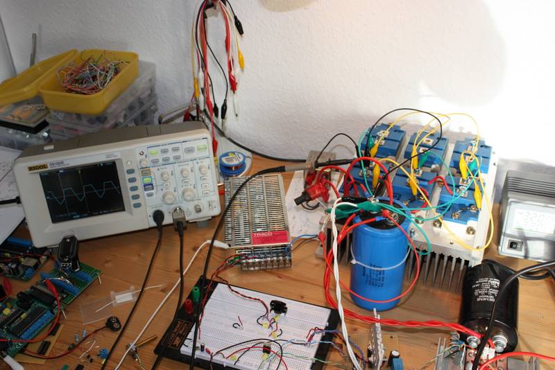

Und hier nun voller Stolz, die allerneuste Technologie - der IGBT
Ringoszillator, mit 3 zierlichen IGBT Inverter Gattern. Stolze 5.7kHz,
macht das mal nach.
Technologisch anspruchsvoll, achtet beim Nachbau bitte auf:
- Man beachte den induktionsarmen Aufbau, enorm wichtig!
- EMV gerecht - lediglich U-Boot Kommunikation im Längstwellenbereich
ist möglicherweise noch betroffen
- Solide Pufferung der Speisespannung sollte selbstvertändlich sein,
siehe den blauen Kerko im Vordergrund.
- Unbedingt IGBT's mit geringen Eingangskapazitäten verwenden - die
Jungs im Bild haben nur 38nF pro Stück - Triumpf der
Halbleitertechnologie.
- Gut geschützt gegen Spikes und Shoot-over bis 1200V
- Auch für grössere Ströme geeignet, bis zu 200A
- Die kapazitive Entkopplung des Tastkopfes ist im gegebenen Fall nicht
ganz so wichtig
Bei den abgebildeten IGBT's handelt es sich übrigens um Jungs, nicht um
Mädels - das wurde in diesem Thread schon ausführlich geklärt:
Beitrag "Mausi's neue Spielkamaraden: Jungs oder Mädels"
Nachdem ich ja in den anderen Kategorien hoffnungslos zurückliege,
erkläre ich mich zur neuen Nr. 1 in der Kategorie IGBT Gatter!
Grüzi und schönen Sonntag!
Axel
Nett! Aber warum den IGBTs nicht wirklich Arbeit geben:
In einem bestimmten Rhythmus den Heizstrahler einschalten und ein
anderer Bastler im europäischen Verbundnetz soll das gemorste dann an
seinem Lichtnetzanschluß meßtechnisch nachweisen.
Axel Ro. schrieb:
> @Carsten - sehr schön, hätte nicht gedacht, dass da noch so viel geht.
Naja, das ist aber auch nur die Folge einer ganz argen "Out of Spec"
Anwendung. Fällt fast und Tierquälerei... Wobei ich nicht weiß ob mit
anderen Werten nicht auch noch geringfügig höhere Frequenzen möglich
sind.
Ist aber auf jeden Fall schon echt am oberen ende des möglichen.
Siehe Foto:
Spannungsversorgung über Vorwiderstand (habe 100Ohm genommen), aber
nicht über den Öffnerkontakt geführt, sondern hinter dem Vorwiderstand
mit einfach mit dem Schließer die Spule kurzgeschlossen... ;-)
Die Spannung spielt eine ganz entscheidende Rolle, es gibt einen
optimalen Punkt bei dem über 30Khz möglich sind (bei mir ca. 7V),
darüber und darunter fällt die Frequenz weil das Magnetfeld entweder
schwächer ist und so der Anker nicht so stark beschleunigt wird, oder
weil der Restmagnetismus noch länger anhält...
Eine Garantie auf Dauerbetrieb gebe ich aber nicht...
Anhang vergessen...
Wenn du dein Reed-Relais nun drehst, sollte sich die Frequenz ändern...
Ja,
das tut sie auch, wenn auch nicht gravierend...
Aber wenn man nur den Finger in die Nähe bringt, dann steigt die
Frequenz auf über 40Khz! Wenn ich nachher den Tich mal wieder frei habe
werde ich das Ding noch einmal anschließen und schauen was passiert wenn
ich ein größeres Eisenteil an das Relais halte.

ich hab auch noch einen. Ein NC7SZ14 von Fairchild im SC70-5 Gehäuse,
Eingang direkt an Ausgang, 10nF in 0805 zwischen VCC und GND, am Ausgang
1k in Reihe zu 1,8pF, von dort auf Frequenzzähler und Oszi.
ungekühlt:
1,5V: 43,4MHz@1,63mA
2V:   99,5MHz@4,3mA
2,5V: 145,5MHz@7,3mA
3V:   183,8MHz@11mA
3,5V: 214,3MHz@15,2mA
4V:   237,2MHz@19,8mA
4,5V: 253,4MHz@24,9mA
5V:   264,8MHz@29,6mA
5,5V: 272,6MHz@34,6mA
6V:   278MHz@39,6mA
6,5V: 280MHz@46,6mA
gekühlt (oder besser vereist) mit Kältespray, siehe Bild:
6,5V: 357MHz@56mA
Manni
von Manni (Gast)
Nachtrag:
Habe gerade mal Spannungen bis zu 7,5V (Das IC lebt noch) und auch unter
6,5V vereist probiert.
Über die 357MHz bin ich nicht gekommen (max. 354MHz).
Manni

von Lukas K. (carrotindustries)
Ich leg' mal noch einen oben drauf: selber Aufbau wie oben, nur 6.5V
statt 5V
T=1.6nS -> 625MHz
Die Triggerung wurde dabei dermaßen instabil, dass ich im Speichermodus
im richtigen Moment 'Save' drücken musste, um ein für die Kamera
brauchbares Bild zu erhalten. Daher auch die Unschärfe.

mikrocontroller p_73 schrieb:
> Frequenzzähler
von Jonathan S. (joni-st) Benutzerseite

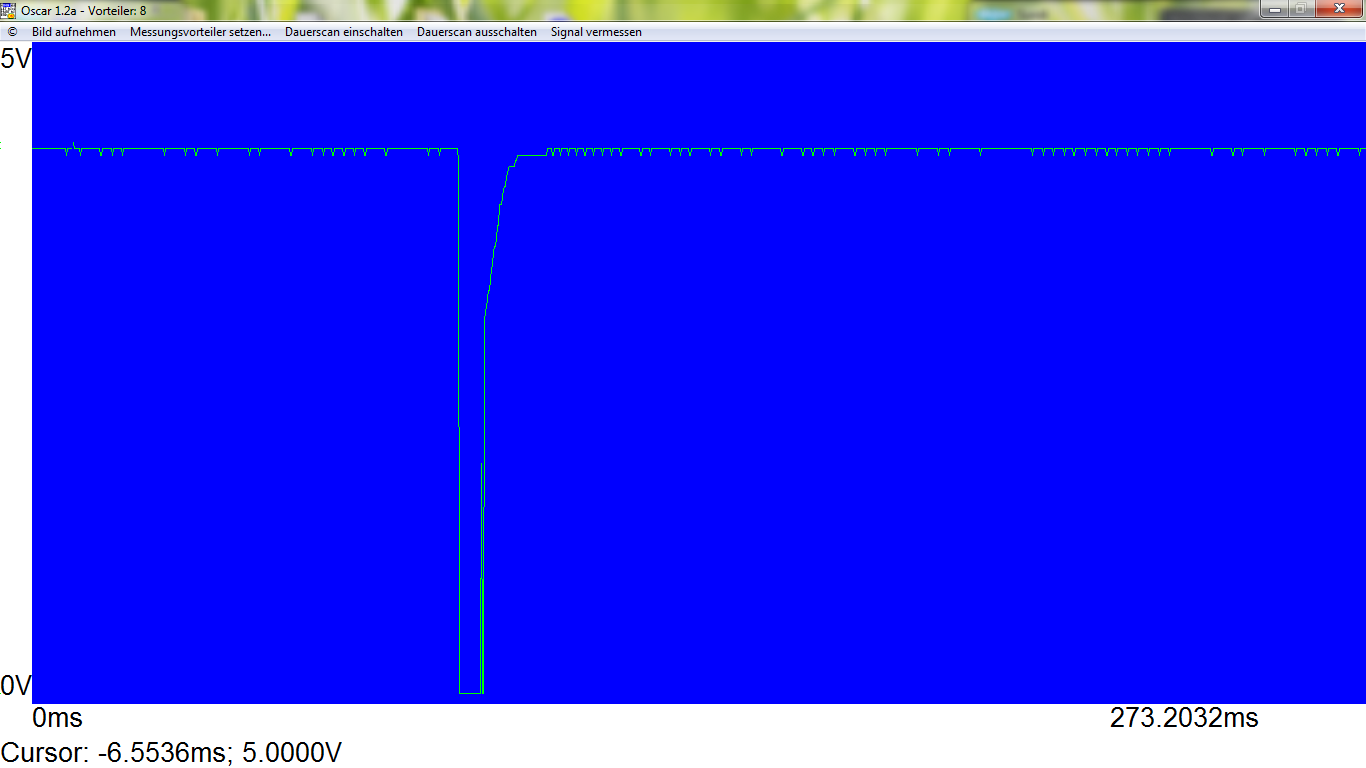

Ich hab mir jetzt mal schnell ein Relay genommen und es zuerst in
"Selbstmordschaltung" betrieben - Kontaktabbrand live! Das Signal war
aber vollständig unbrauchbar... Jetzt habe ich der Spule noch einen
Kondensator parallelgeschaltet - im Anhang seht ihr die Ergebnisse...
Die Frequenzen:
0 µF: Müll (unregelmäßige Peaks)
47 µF: 70 Hz
100 µF: 56 Hz
470 µF: 25 Hz
4700 µF: 3,7 Hz
Jonathan
P.S.: Die kleine Platine hinterm Steckbrett ist tatsächlich mein Oszi -
Ich spare noch auf ein richtiges... Es hat übrigens ca. 20kSps, der
Flaschenhals ist die RS232... Das werde ich wohl nochmal umprogrammieren
müssen (Puffer), damit ich auf mind. 100kSps komme...
