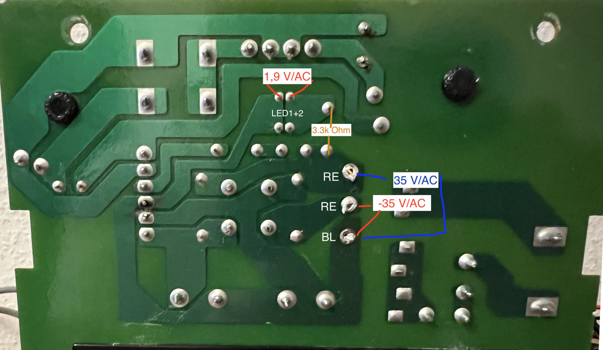

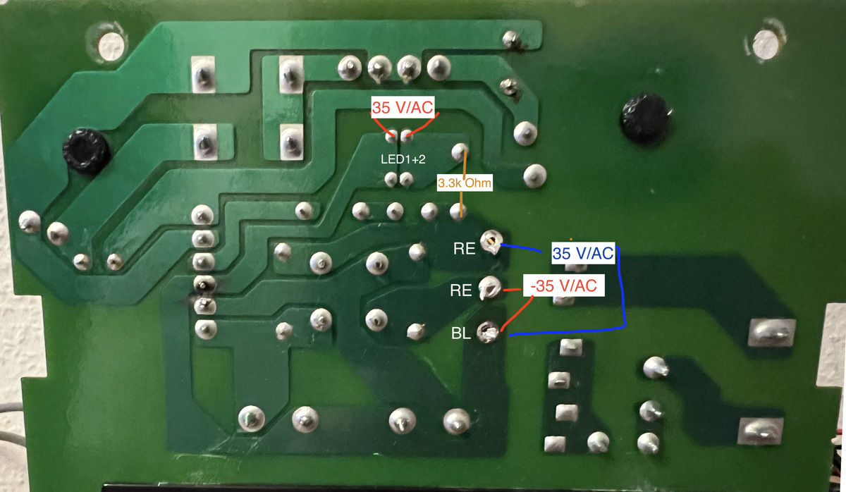

ich habe mehrere baugleiche Aktivlautsprecher von Yamaha (Modell MS 60S
irgenwo aus den 90ern).
Bei einem davon ist das interne Netzteil defekt, allerdings habe ich nur
rudimentäre Kenntnisse von Elektronik. Ich habe mal vergleichsmessungen
zwischen einem Funktionierenden und nicht funktionierenden Netzteil
gemacht.
Folgendes Fehlerbild (natürlich außer, dass der Lautsprecher keine Musik
spielt):
- Power LEDs leuchten nicht
In der auffällig ist, dass in der funktionierenden Schaltung parallel zu
den LEDs ca. 1,9 VAC anliegen, bei der defekten 35 VAC.
Die LEDs sind defekt (Multimeter, Diodentest-Funktion).
Was ich nicht verstehe:
Wo kommen die 1,9 VAC her?
Ist die Spannung an der defekten LED so hoch, weil die LED defekt ist?
Oder ist die LED defekt, weil die Spannung so hoch ist?
Hier noch ein paar Details zur Schaltung:
Die drei Anschlüsse (auf dem Foto zu Testzwecken ausgelötet - daher
sehen die Lötstellen etwas "wild" aus) BL, RE und RE kommen vom
Transformator. Die Werte sind bei der funktionierenden und defekten
Schaltung identisch.
Links die 6 Lötstellen untereinander in Reihe sind ein Anschluss in
Richtung Verstärker-Modul, aber für die Tests nicht angesteckt. Die
Anschlüsse 1-3 (von oben nach unten) sind für das Audio-Signal vom
Verstärker zurück, da auf dieser Platine auf den Fotos im oberen Teil
noch eine 2-Wege Frequenzweiche mit drauf ist.
Natürlich wurden beide unter gleichen Bedingungen (ohne Last, ohne
weitere Verbraucher) gemessen.
Die VDC nach dem Brückengleichrichter ist auch bei beiden Schaltungen
identisch - daher vermute ich, dass dieser in Ordnung ist?
Zum Testen habe ich nur ein Multimeter zur Verfügung. Leider kein
Oszilloskop.
Bin für jeden Tipp Dankbar, was defekt sein kann.
Grüße
mm85

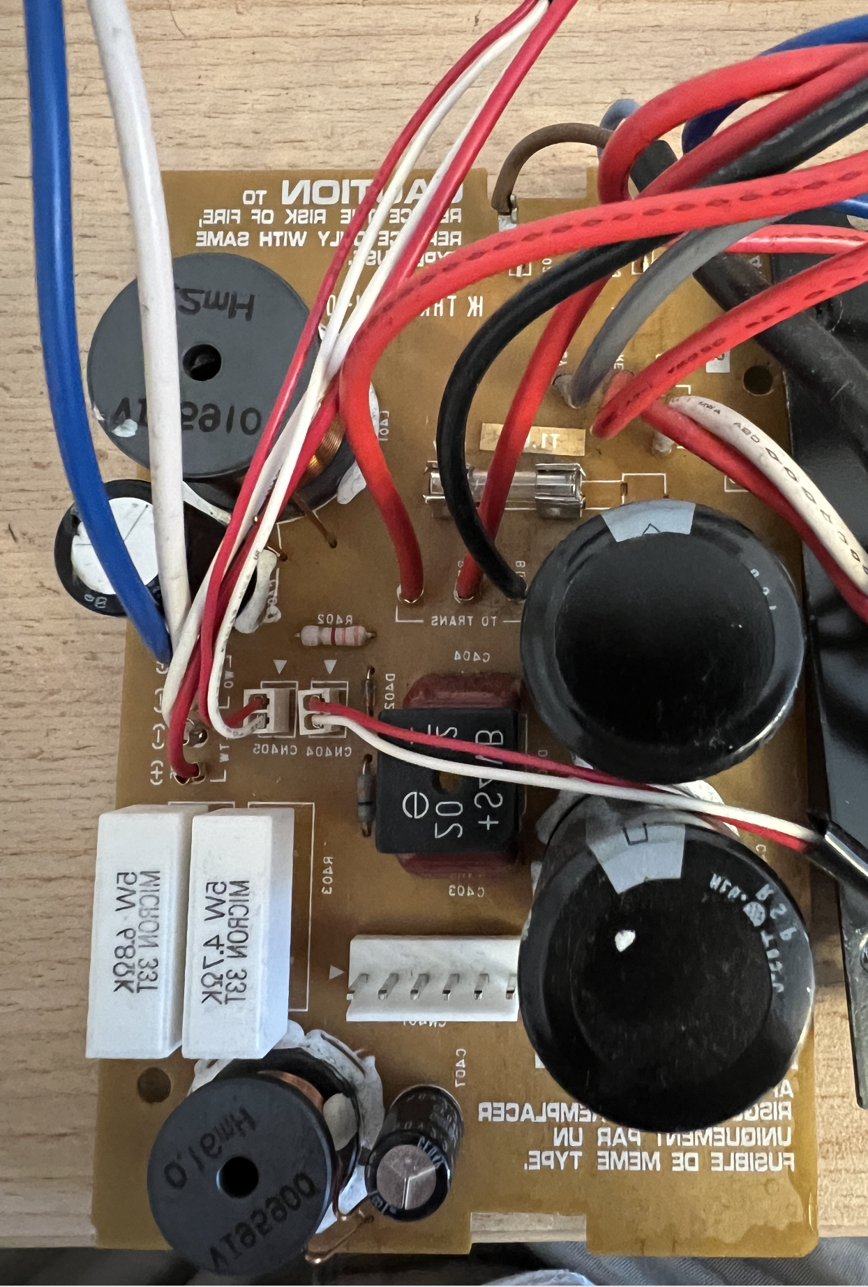

von Michael M. (Gast)
Falls es relevant / hilfreich ist, hier noch ein Foto von der
Platinenvorderseite

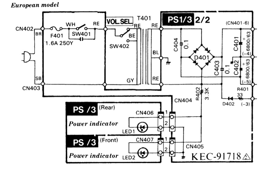

von H. H. (Gast)
Die LEDs werden ja mit 35VAC betrieben, über einen 3,3k Vorwiderstand.
Die Parallelschaltung ist natürlich Murks, man hätte sie wenigstens
antiparallel schalten sollen.
Im Schaltplan ist ein Fehler...
von Udo S. (urschmitt)
Ich denke dein Multimeter misst Mist.
Gleichrichter auslöten und die Dioden einzeln nachmessen. Ich tippe
darauf dass der Gleichrichter defekt ist.
Das würde auch die defekten Leds erklären, denn >30V Sperrspannung mögen
die nicht.
Bei dem Schaltplan stimmt was nicht. Der Verbindungknoten unter dem
Gleichrichter sitzt an der verkehrten Kreuzung. So würde die Diode unten
links des Brückengleichrichters kurzgeschlossen.
Und beide Leds parallel mit einem Vorwiderstand ist Murks.
Edit: Hinz war schneller
von H. H. (Gast)
Korrigierter Schaltplan, aber noch mit parallelen LEDs.
Wow! Danke für die schnelle Antwort. Ich werde heute Abend oder morgen
den Gleichrichter auslöten und ausmessen.
Verstehen tue ich es immer noch nicht - auch mit dem von Hinz geänderten
Schaltplan hängen die LEDs doch immer noch an den rund 35V vom
Transformator hinter dem Wiederstand. Ist das nicht im er noch viel zu
viel?
"Ich denke dein Multimeter misst Mist." Das kann ich nicht ausschließen.
Ist ein Fluke Modell 175. Auch nur zum Verständnis für mich: ist das
hierfür nicht geeignet oder ist meine Art zu messen einfach Mist?
Grüße
mm85
von Martin L. (makersting)
Ich glaube, da ist noch ein Fehler: Der 'Leitungsknoten' direkt oberhalb
von R402 muss eine Leitung höher. Das passt dann auch mit der Polung der
LEDs.

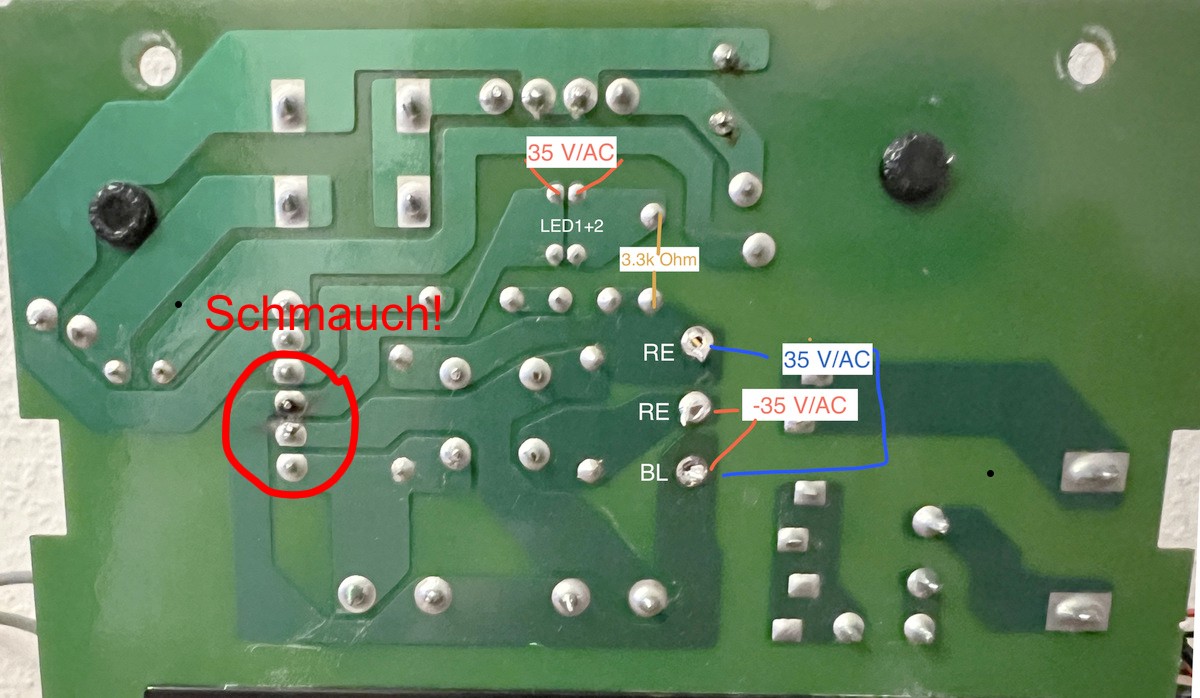

Und den Schmauch entfernen!
von Enrico E. (pussy_brauser)
So müsste der Schaltplan jetzt eigentlich richtig sein. Wenn nur eine
LED defekt ist, dann wird weiterhin die Flussspannung von 1,9V von der
parallel geschalteten, heilen LED gemessen.
Zwei LEDs direkt parallel ist aber sowieso Murks.

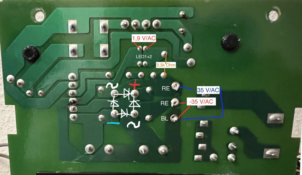

Schau dir die Platine mal an. So wie es aussieht sind die Leds
tatsächlich an Mittelabgriff und einer Seite des Trafos angeschlossen.
Dann müsste man sie antiparallel anklemmen. Da die Zuleitungen aber über
einen zweipoligen Stecker gehen wurde vielleicht ein Stecker falsch
herum angesteckt und das hat zu dem Defekt der Leds geführt.
Nein, ich hatte mich wohl geirrt und dachte die Leds sind an der DC
Seite angeschlossen. Aber nach dem Bild der Platine sitzen sie
tatsächlich direkt am Trafo. Dann müssen sie aber antiparallel
angeschlossen werden.
Und genau dann ergibt das auch Sinn:
Am Vorwiderstand fällt der Rest der Spannung ab, und bei der positiven
Halbwelle leitet eine Led, bei der negativen die andere. Was du misst
ist die FLusspannung der Led mit 1,9V.

Ja mach ich - der Schmauch ist erst ihm Rahmen der Fehlersuche zu sehr
später Stunde durch eine nicht mehr ganz ruhige Hand entstanden :-D.
von Achim H. (anymouse)
Ja. Normalerweise sollte durch den Strom durch die LED (geraten: 5mA pro
LED) eine viel größere Spannung am Widerstand R402 (geraten: 33V)
abfallen.
Der Schaltplan ist ... im besten Fall komisch. Ist es wirklich eine
Wechselspannung über den LEDs? Oder nur pulsierende Gleichspannung?
Was sagt denn das DMM, wenn die Spannung als DC gemessen wird?

von Michael B. (laberkopp)
Kein Wunder, bei direkt parallel geschalteten LEDs.
Erst die eine, dann die andere.
Auch in Japan leben dumme Leute.
Ja.
> identisch
Na ja, klingt erst mal, als ob das Netzteil Spannung liefert und nur die
falsch hineinkonstruierten LED es nicht überlebt haben.
Aber dann müsste der Verstärker arbeiten.
-4 ist Masse (vom Multimeter)
-6 ist plus (ca. 40V)
-5 ist minus (ca. 40V)
-3 wird irgendwas mit Netzausfallerkennung und Einschaltverzöherung zu
tun haben, sollte Wechselspannung liefern, aber nur wenn du es über 10k
mit Masse verbindest.
Man sieht an dem 6-poligen Anschluss daß Funken geflogen sind, ein
Überschlag wegen Überspannung. Zumindest mal sauber machen. Aber das
kann natürlich Folgefehler nach sich gezogen haben.
Der Schmauch stammt von "mir" - ich hab aus versehen die beiden
Lötstellen mit der Messpitze verbunden und ich vermute dabei hat sich
einer oder beide Kondensatoren unten auf der Platine entladen.
Udo S. schrieb:
> Nein, schau dir das Bild der Platine an.
Wenn man sich den Gleichrichter genau anschaut, dann hat Udo doch
wiederum Recht und der Schaltplan von Herrn Hinz stimmt dann auch
wieder.
Die LEDs müssen jetzt nur noch antiparallel geschaltet werden, damit sie
sich gegenseitig vor zu hoher Reversespannung schützen können.
Also die Dioden sind antiparallel geschaltet. Sind definitiv beide
defekt. Werde mal ein paar neue besorgen und einlöten.
Gleichrichter hab ich ausgelötet und gemessen - sieht gut aus.
Ich werde nach dem LED Tausch berichten
